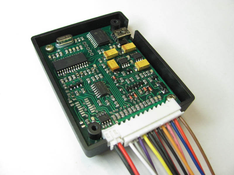

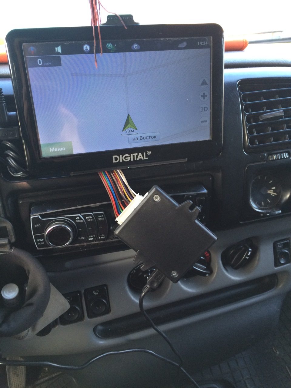

вот и установил я себе на авто сей девайс. давно хотел но не где не встречал универсальный электронный блок круиза, а на двигателе с тросиком меня не как не радует.
И вот недавно шарясь по нету в поиске круиза наткнулся сей девайс, да и удивило то что выпускают его в Киеве.
недолго думая я позвонил и заказал себе.

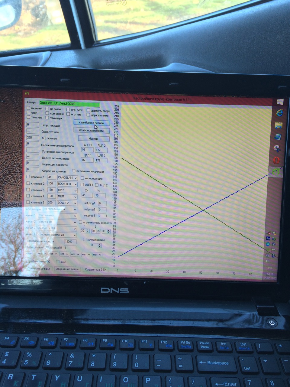

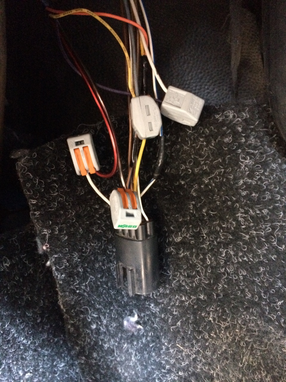

пульт управления с ним не идёт, а поскольку на транзите до 2000года не предусмотрено круиза то и рулей с кнопками не было. под руку попался пульт от какого то магнитофона, вот с него и решил замутить пульт, так сказать на первое время )) а там посмотрим, датчик сцепления сделал с помощью тормозной кнопки, сразу к педали подключился с помощью ваг, сейчас припаял провода. данный блок очень хорошо подаётся дресировке и можно точно сказать что подойдёт к любой электронной педали.

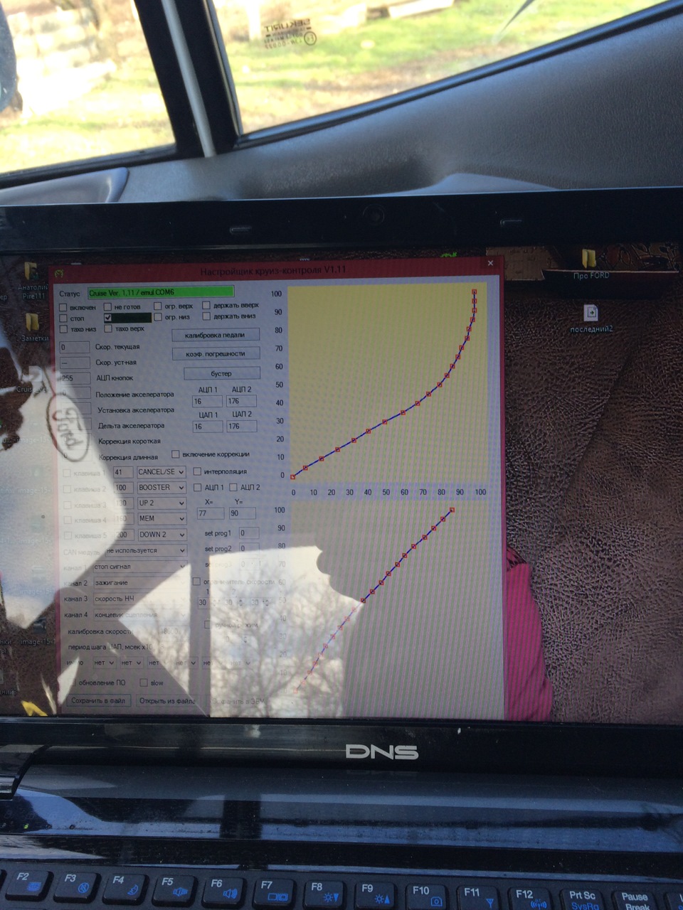

так же в этом блоке встроен бустер педали с двумя дополнительными программами, которые легко можно настроить под себя.
есть ещё функция имобелайзера но её я пока не рассматривал. про блок можно почитать на оф сайте. sdelal.net/forumdisplay.php?f=13

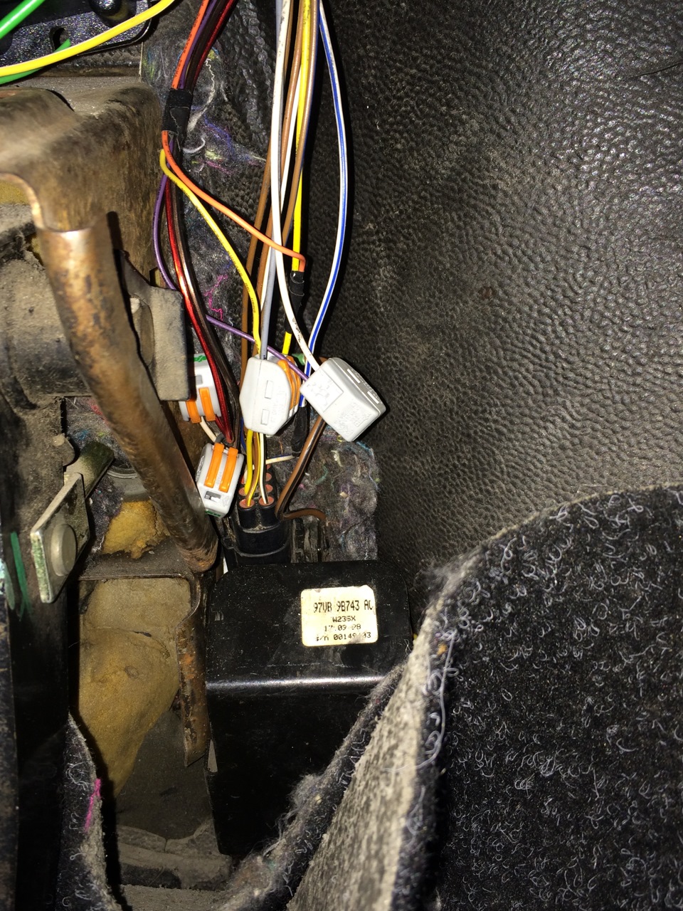

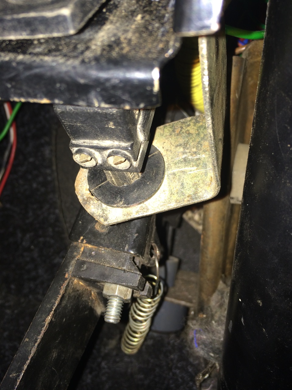

очень важно оказалось правильная установка, точнее подключение педали, массу нужно обязательно брать с педали, я сразу масу брал с корпуса авто, и в результате колебались показания в блоке, после того как припаял массу к проводке педаль то данные стали стабильными.

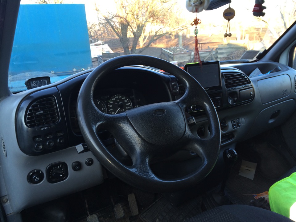

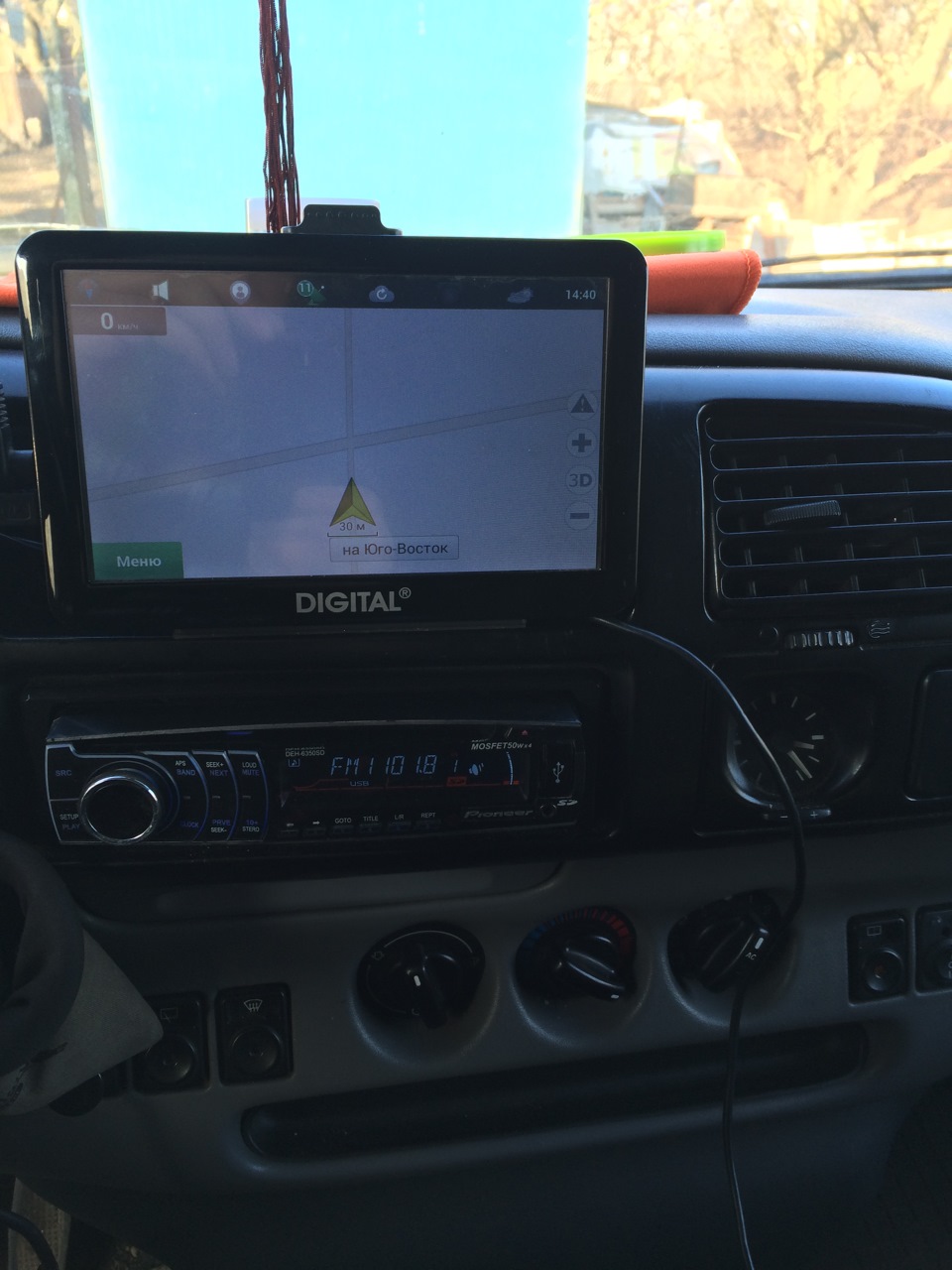

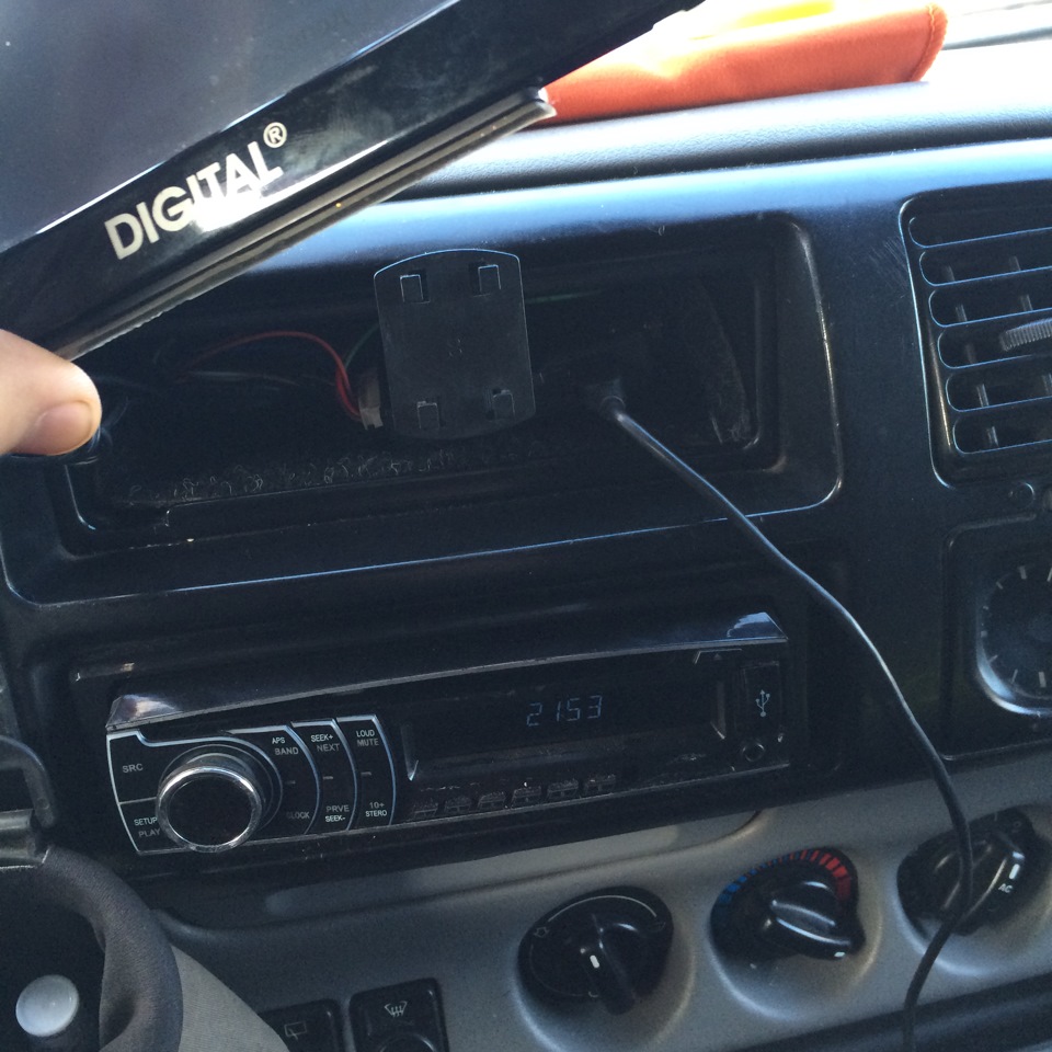

Сам блок у меня хорошо расположился в перчаточном ящике за навигатором

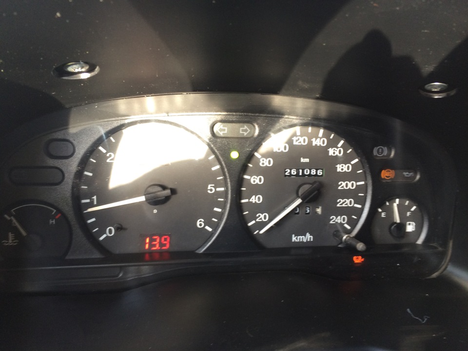

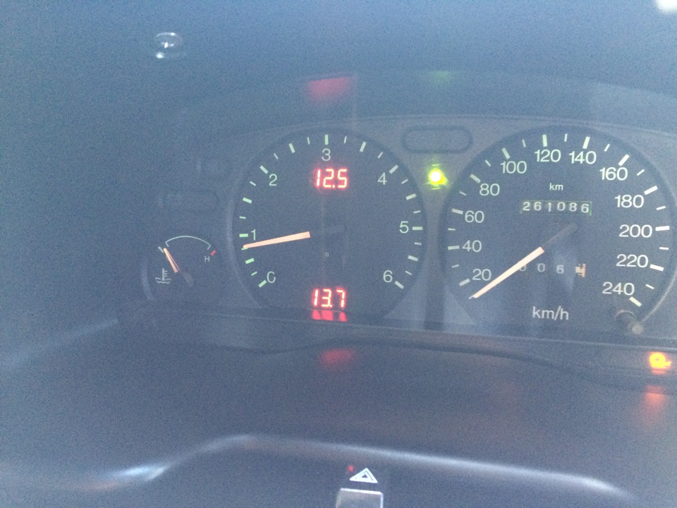

Два вольтметра с какой целью?
непонятно о чём это ты
На приборке
температура за бортом и вольтметр
А, все понял)) думал два вольтметра))

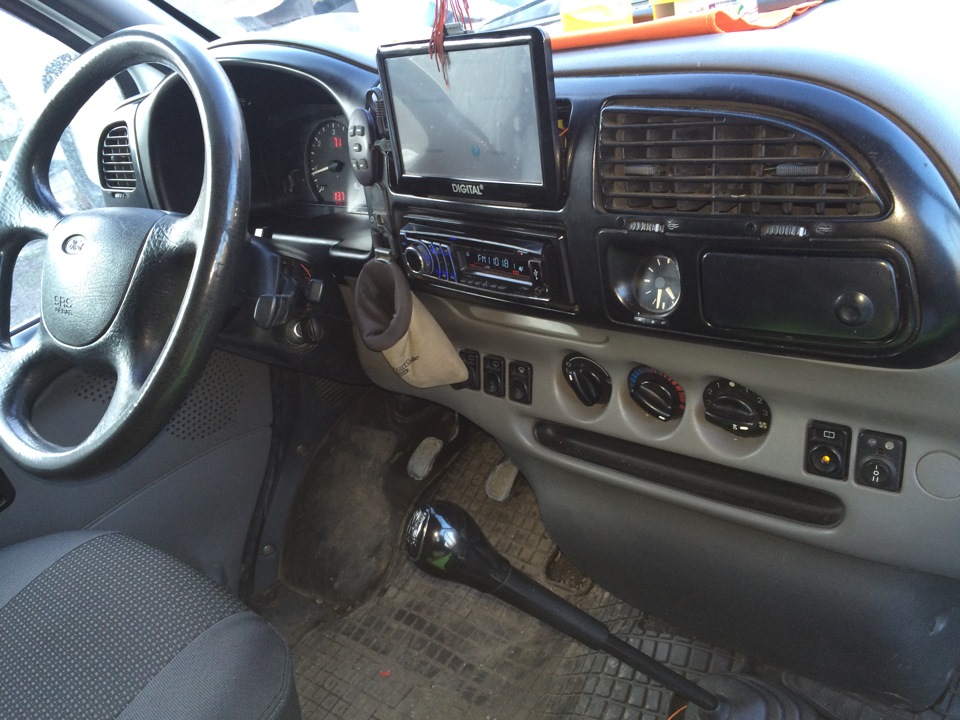

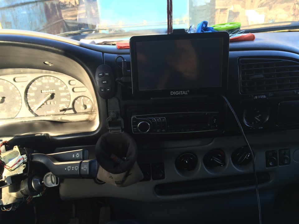

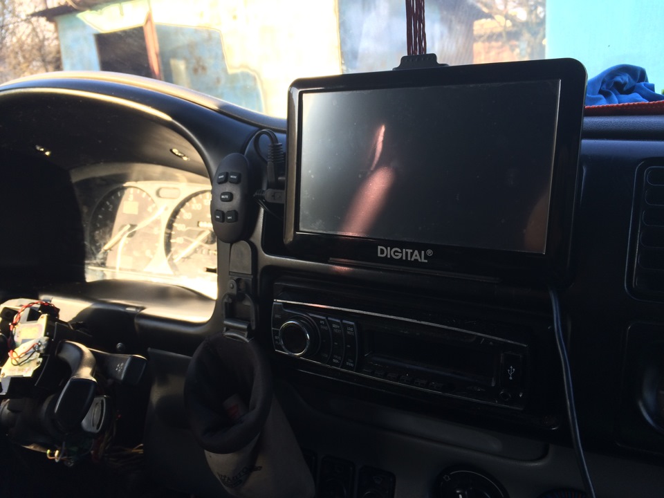

Понял! Вот только не вижу чем фиксировать скорость?
не понял вопроса, что значит фиксировать? пульт управления или что?
Ну да, что-то типа кнопки, которая фиксирует скорость. Просто у меня почти на всех авто были штатные круизы, чаще всего кнопки управления были на руле, реже рычажки на рулевой колонке. А тут на фото не вижу на что нажать, чтобы круиз работал…
если есть место или штатная кнопка или кнопки то можно подключить к ним, так же можно поставить любую кнопку куда угодно. я сделал управление на 5 кнопках, на 6-7 фотке показана именно она.
хотел поставить руль с кнопками но пока не дошли руки, да и к этой уже привык.
Понял, спасибо. Ну а до 2006-го круизов штатных небыло на Транзите, поэтому с кнопками надо мудрить. У вас хорошо вышло!

ух ты! в смысле привет!)))а что у тебя за табло на тахометре?
привет. как это что, датчики температуры за бортом и напряжение в борт сети.
сам делал или штатная штука?
покупал готовые, и внедрял в приборку вот тут первые образцы, их было несколько приборок.
www.fordtransitclub.ru/fo…6-801-77365-16-1361547225
круто! надо сделать и себе.
да вещь очень удобная привыкаешь потом не можешь без термометра.
уже не могу!))))
pire111

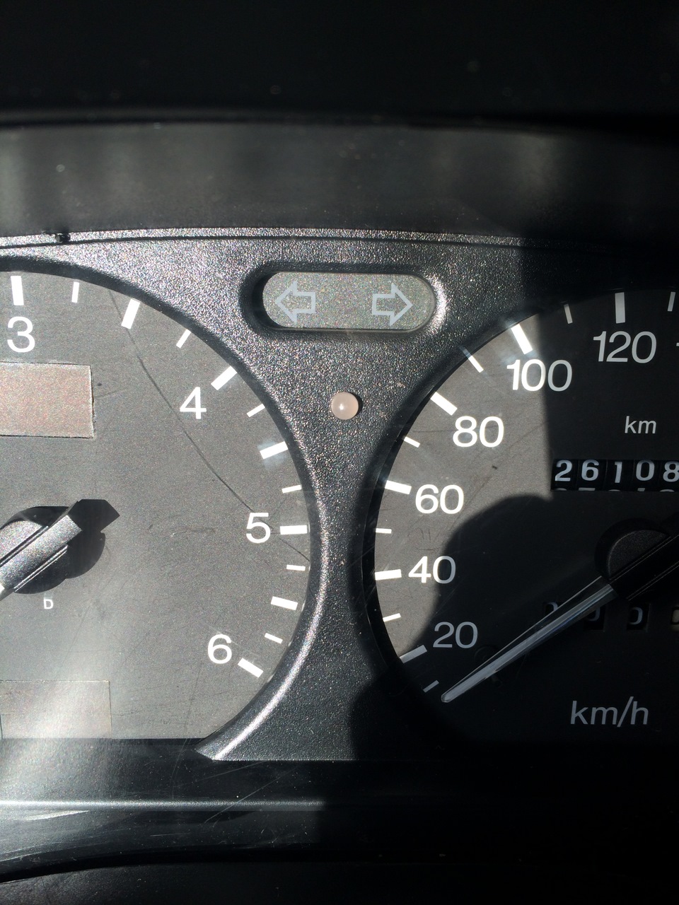

а датчик температуры где сидит? чтоб более менее корректную инфу выдавал
не знаю ставлю где придётся, но показывает хорошо тока на ходу, в пробках где не ставь всё равно врёт.
да вот я тоже где только не ставил… и в нерабочую противотуманку вставлял, и под бампером, и за фарой
или на стоячем теплом от мотора нагревается или на ходу показывает холоднее. Вобщем я прикинул самое правильное было в разбитой противотуманке под крышкой)))
вокруг машины всегда тепло, и не куда от этого не денешься.
