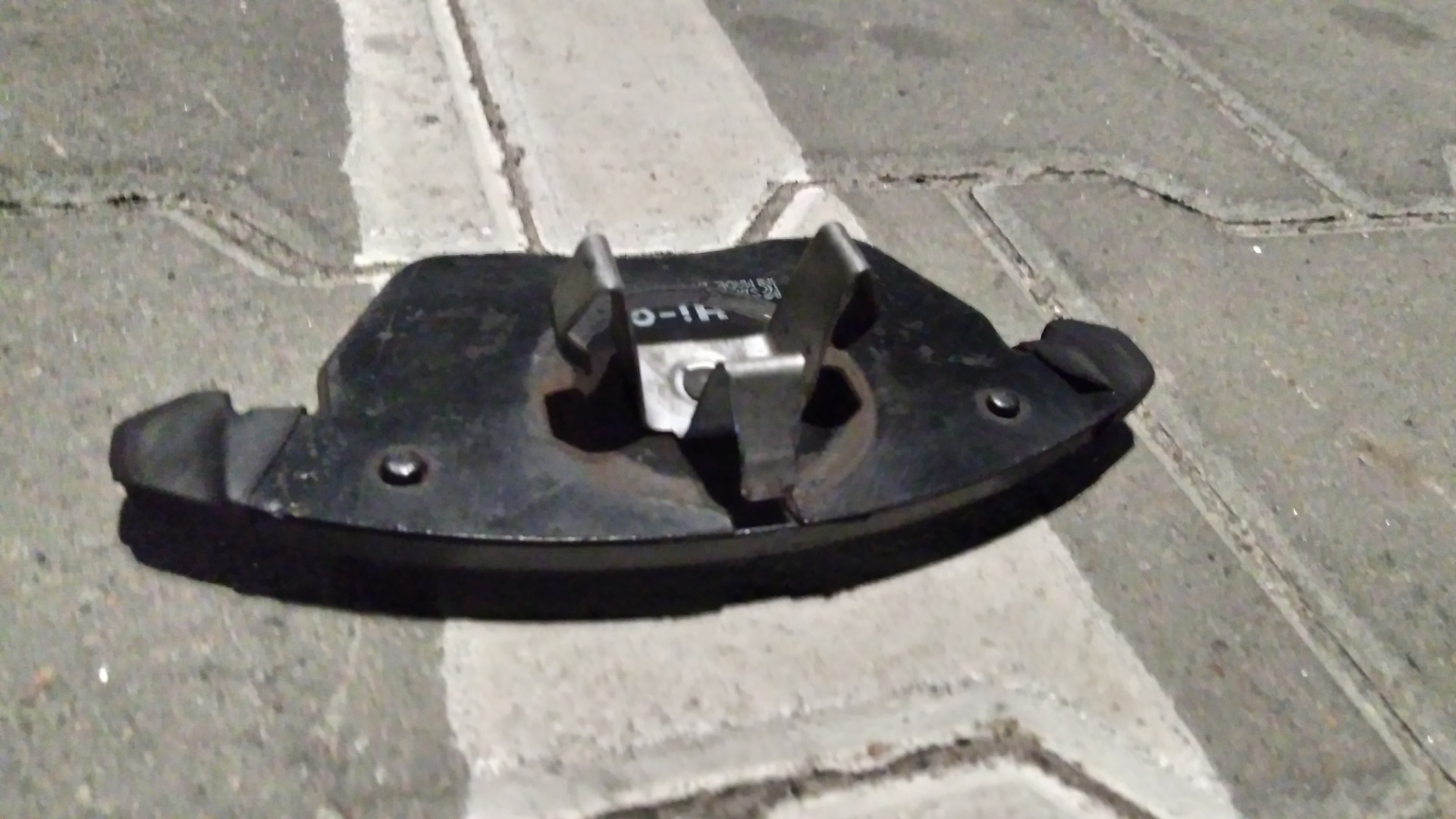

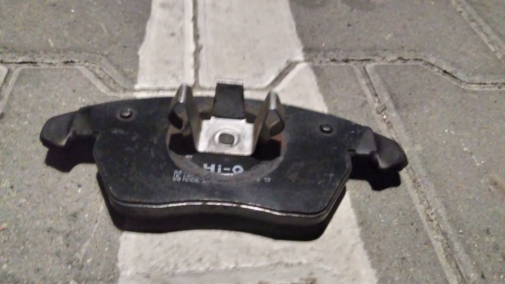

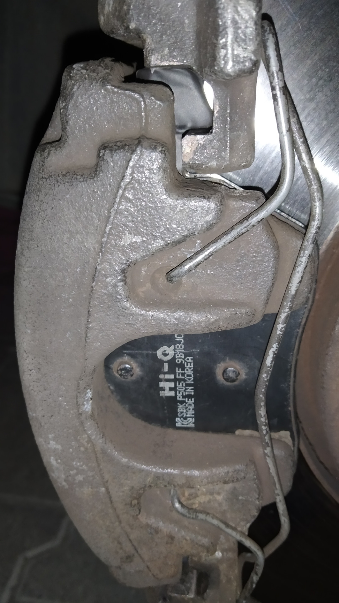

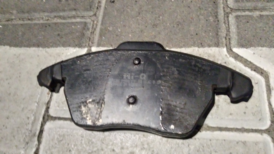

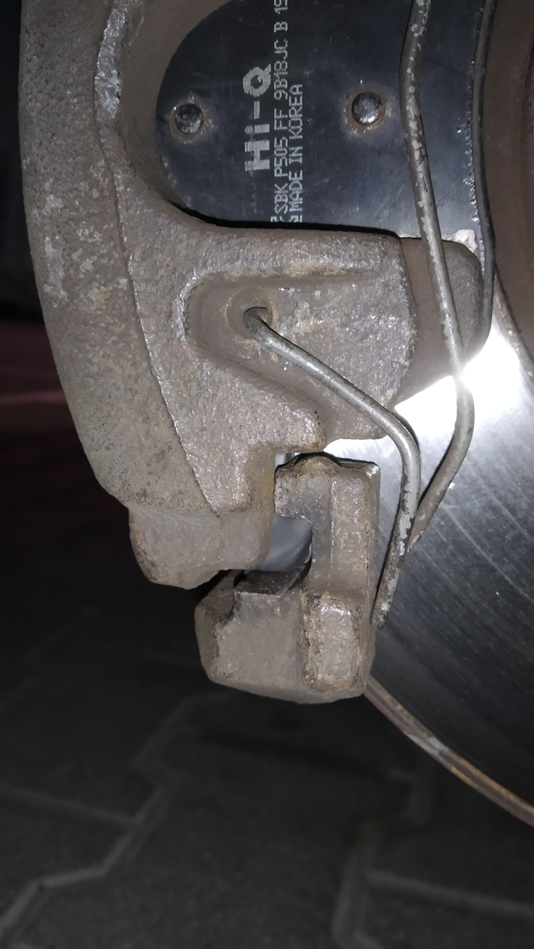

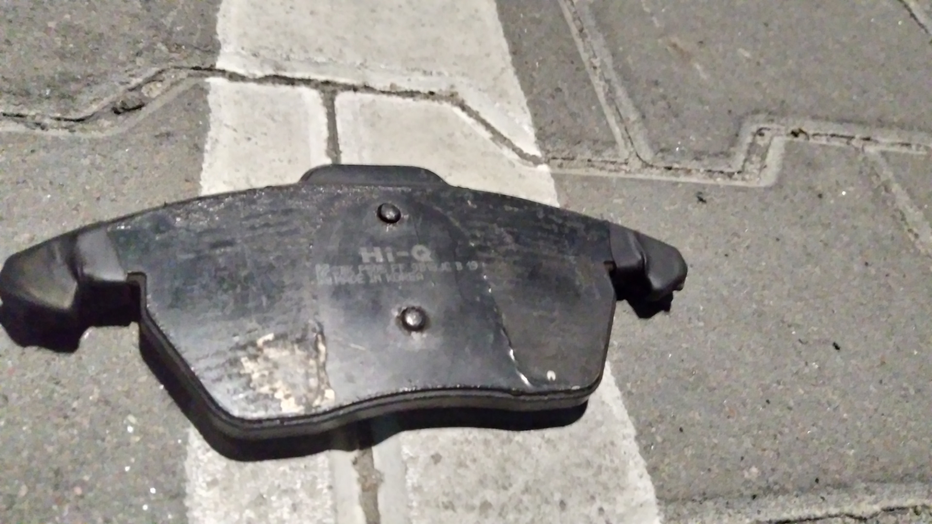

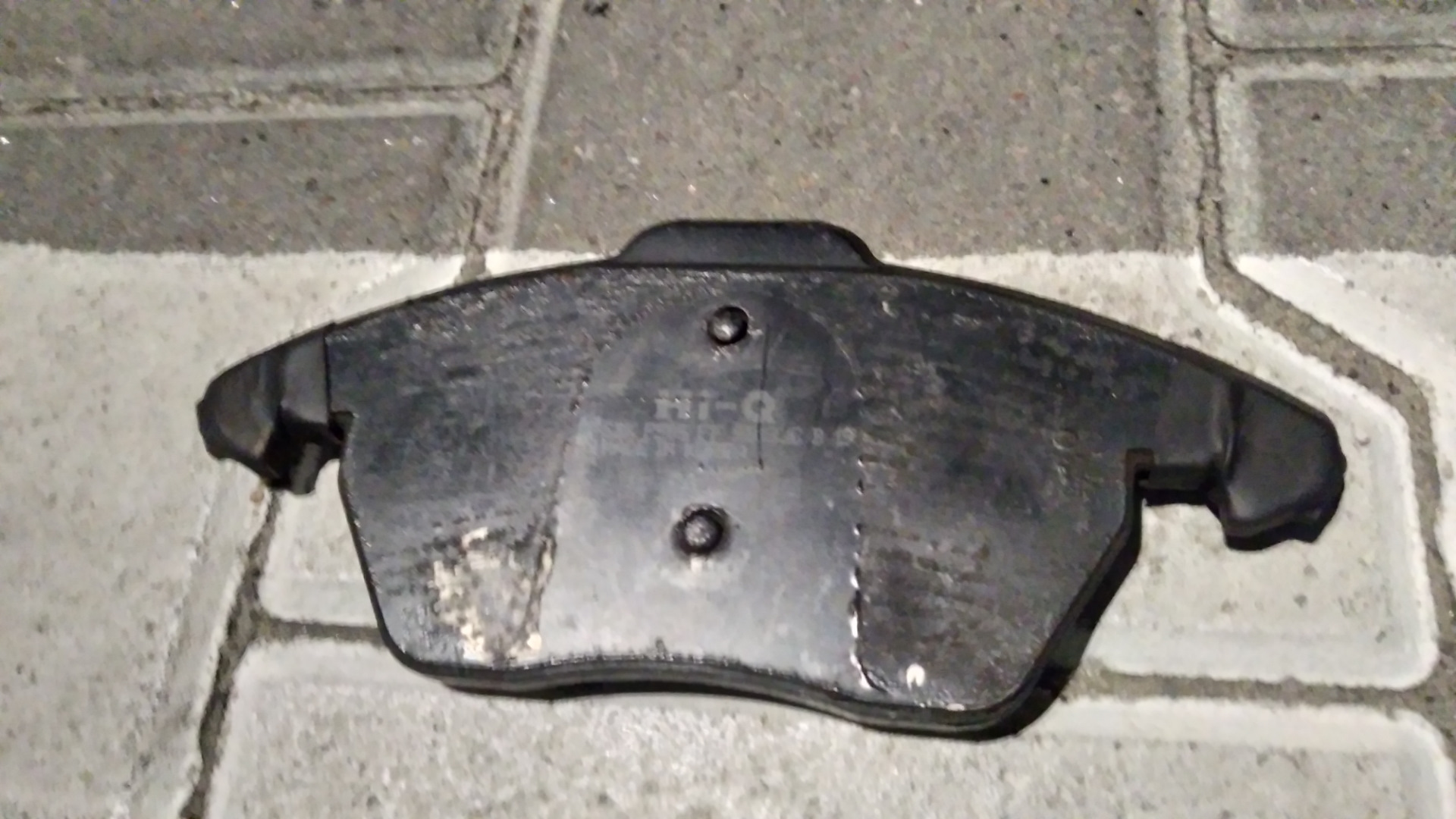

В данном случае произошел естественный износ скобы 6R0615125 в посадочном месте колодок, там где уши колодок соприкасаются со скобой. Решение пока временное так как этим колодкам осталось еще 10-15 тысяч проехать. При следующей замене колодок произведу реставрацию скобы и все будет гуд. Пока как быстрый и достаточно эффективный способ устранить стук это пришла мысль сделать следующее. На уши колодок надел термоусадочную трубку 13.0/6.5, усадил, обжёг. Посадочные места очистил, смазал и все установил. Теперь тишина.
