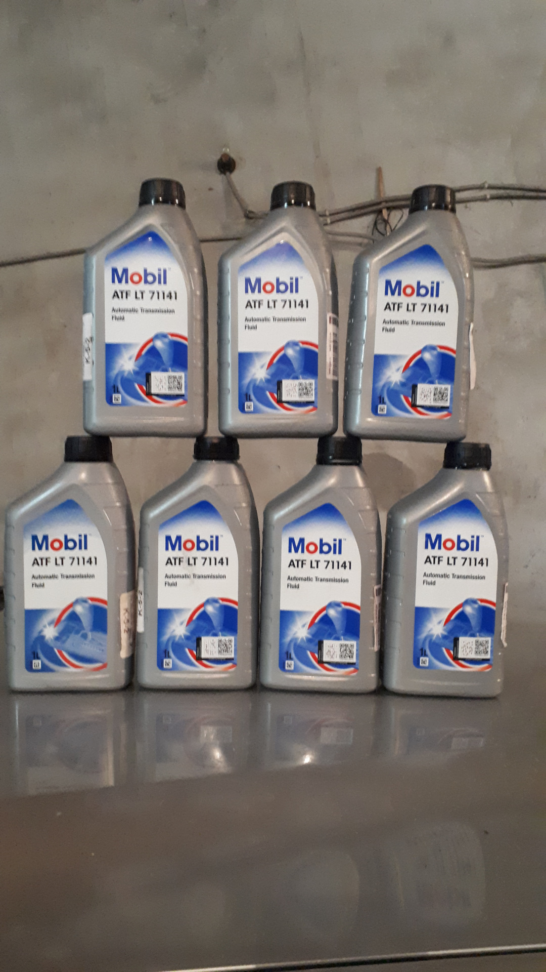

Стандартно требуются расходники:

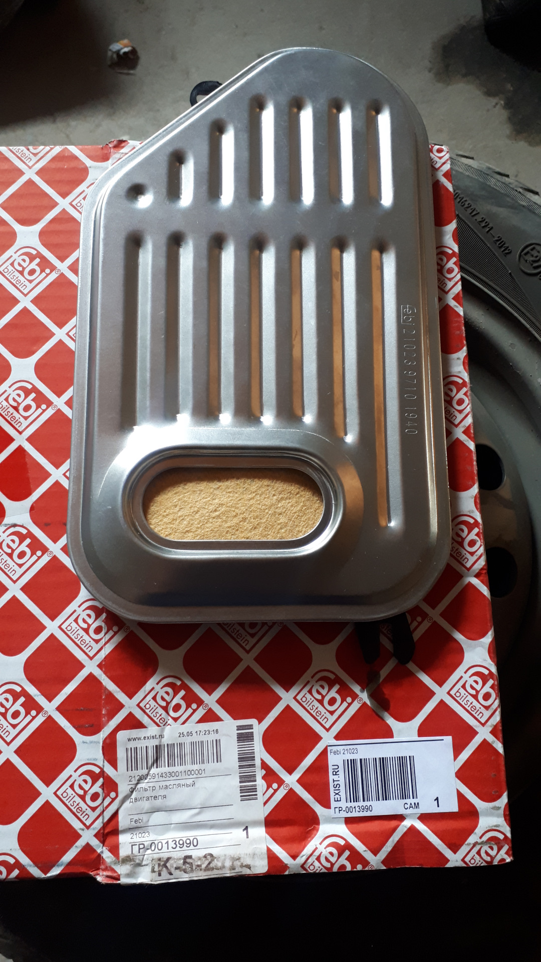

1.Mobil 152648. Масло трансмиссионное полусинтетическое "ATF LT 71141" — 630 руб/ л

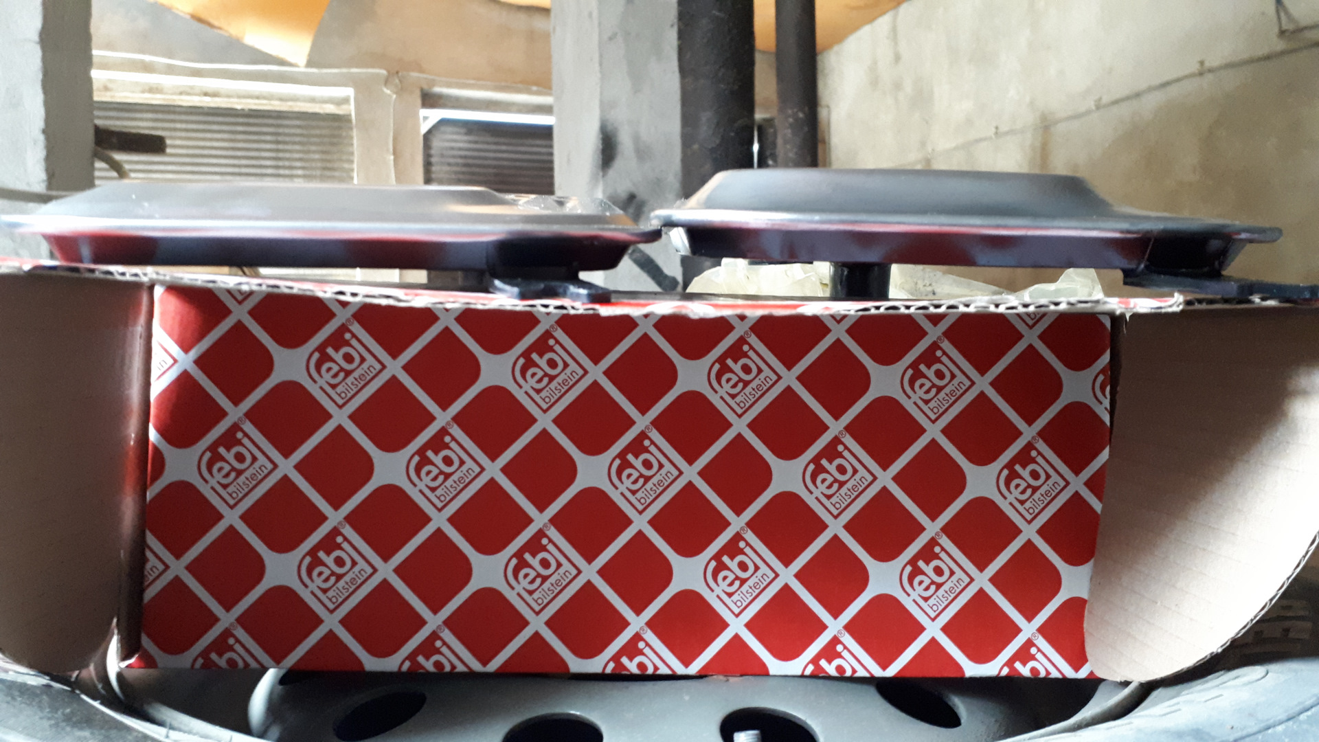

2. Фильтр АКПП Febi 21023 — 930 руб

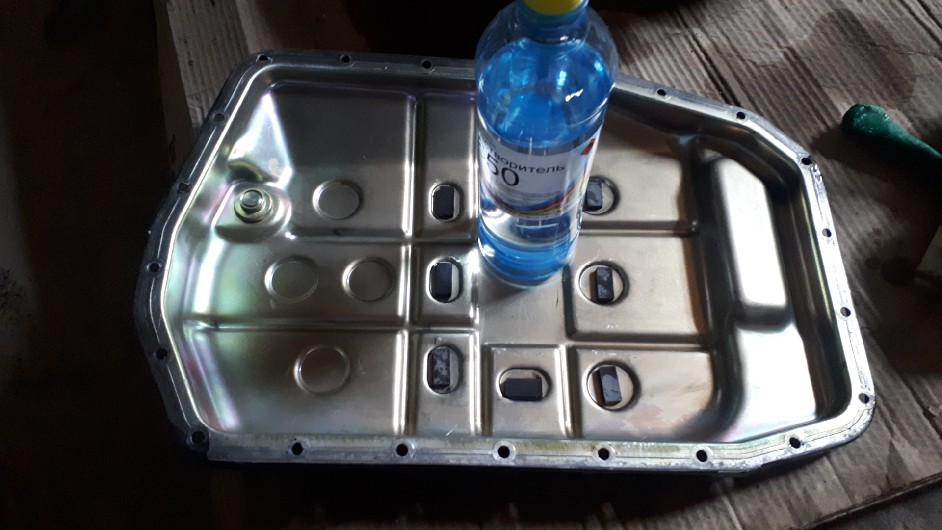

3. Прокладка поддона ZF 1060 390 002 — 594 руб
4. Болты поддона 22шт. Если не жалко денег можно купить ориг болты BMW 24 10 1 423 273 — 256 руб/ шт)

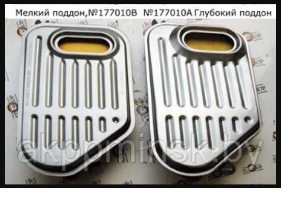

Важно выбрать правильный фильтр. Оказывается для 5HP19 BMW, и для той же акпп wag поддоны разной глубины и соответственно фильтра с разной высотой маслоприемника. В предыдущей замене я выбрал не правильный фильтр, хотя покупал по VIN. Спасибо нашему товарищу по сайту pilotbmw5, который внес ясность в выбор фильтра.

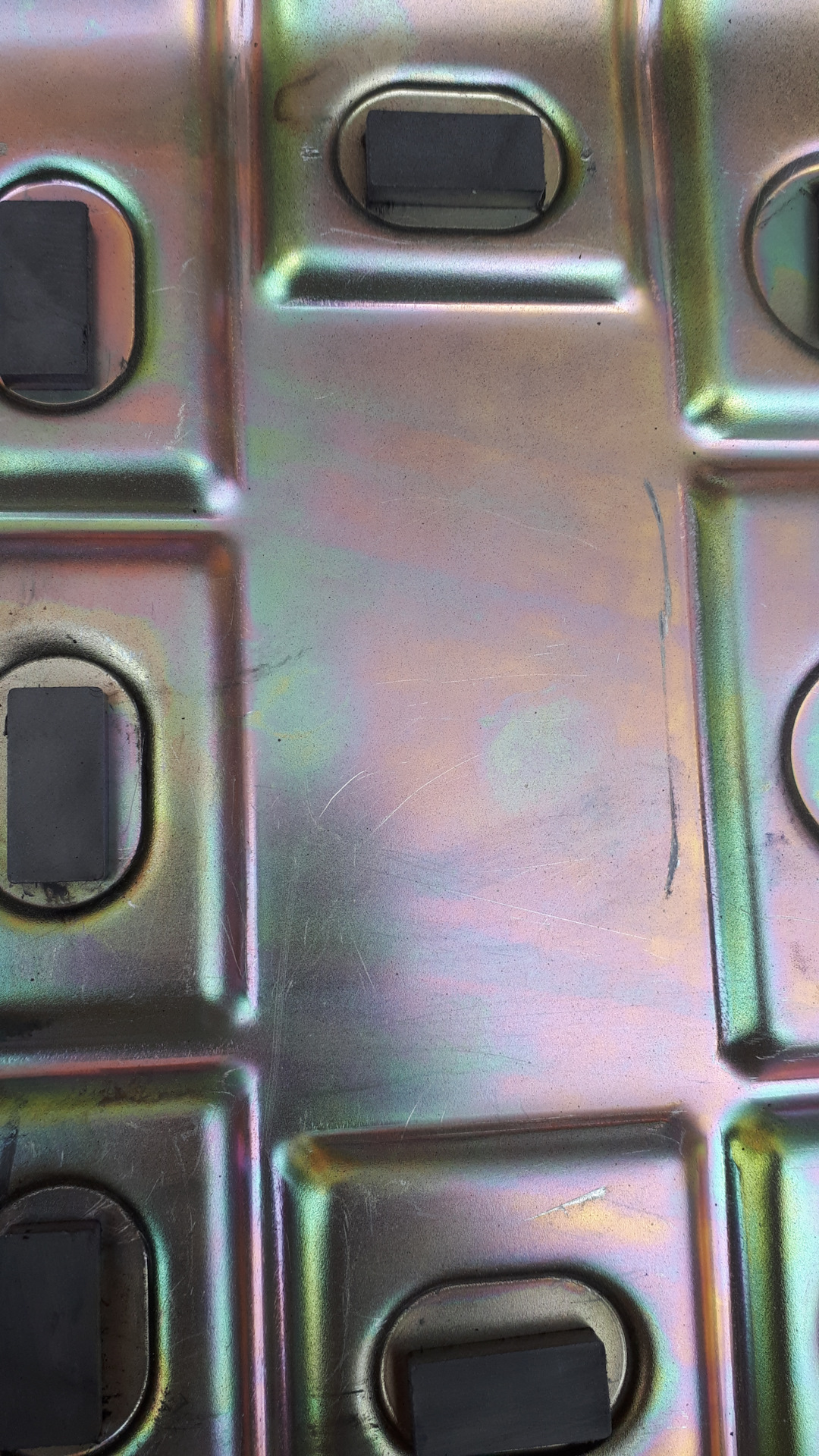

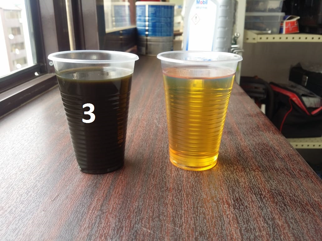

На этом закончу частичные замены. С момента покупки бублик ловит ошибки по проскальзыванию. Исправлю его и сделаю полную замену. Иначе думаю масло не очистится. Как говорится ложка дягтя делает свое черное дело.
С бубликом что посоветуете? Ремонт своего или искать б\у европа, япония ?

Надо срочно делать гдт, вся грязь и все проблемы в первую Очередь от него, блокировка умерла, замена фрикционов блокировки не дорогая…

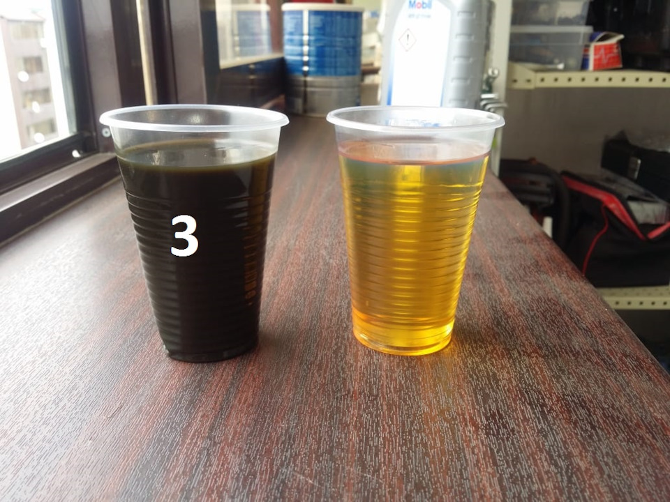

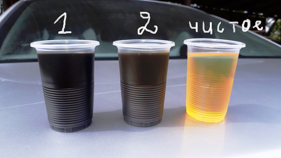

Мне интересно, с чего бы маслу портится в коробке)?
От температуры и трения. Ведь в гидротрансформаторе крутящий момент передается через масло. Со временем масло теряет вязкость, физико- химические свойства.

Ну раз частично меняешь, это нужно сделать 3-4раза каждые 500км, и то не аппаратом, а то аппарат может всю грязь поднять и прогнать через фильтр
