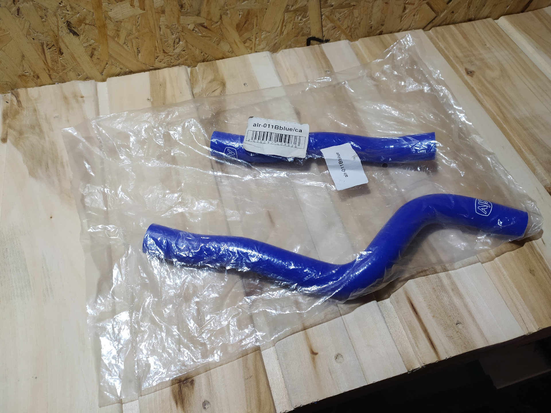

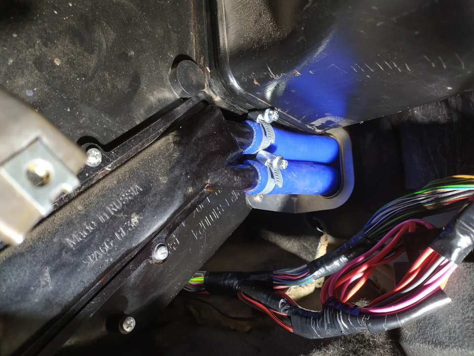

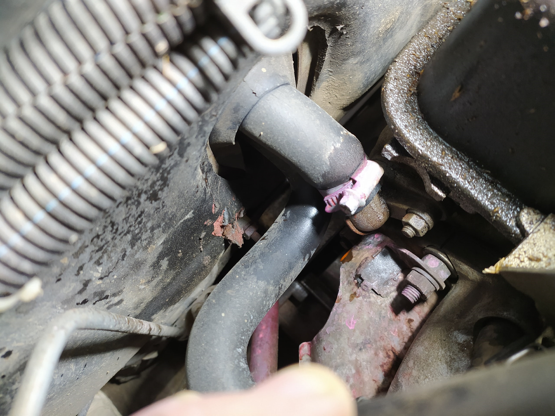

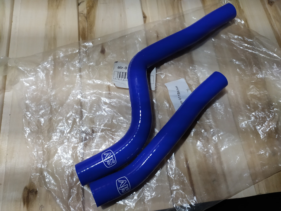

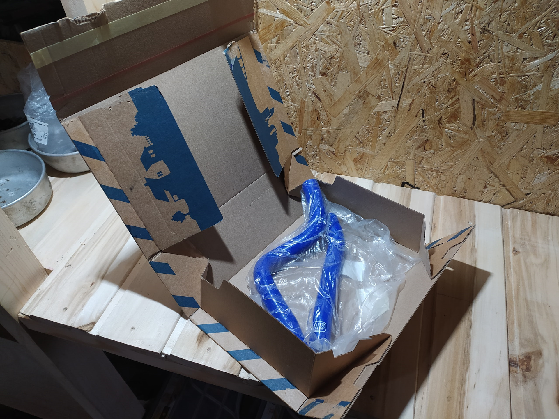

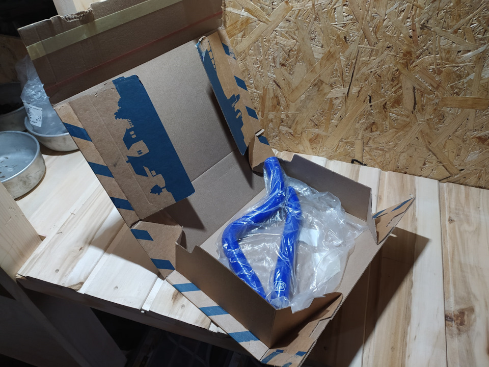

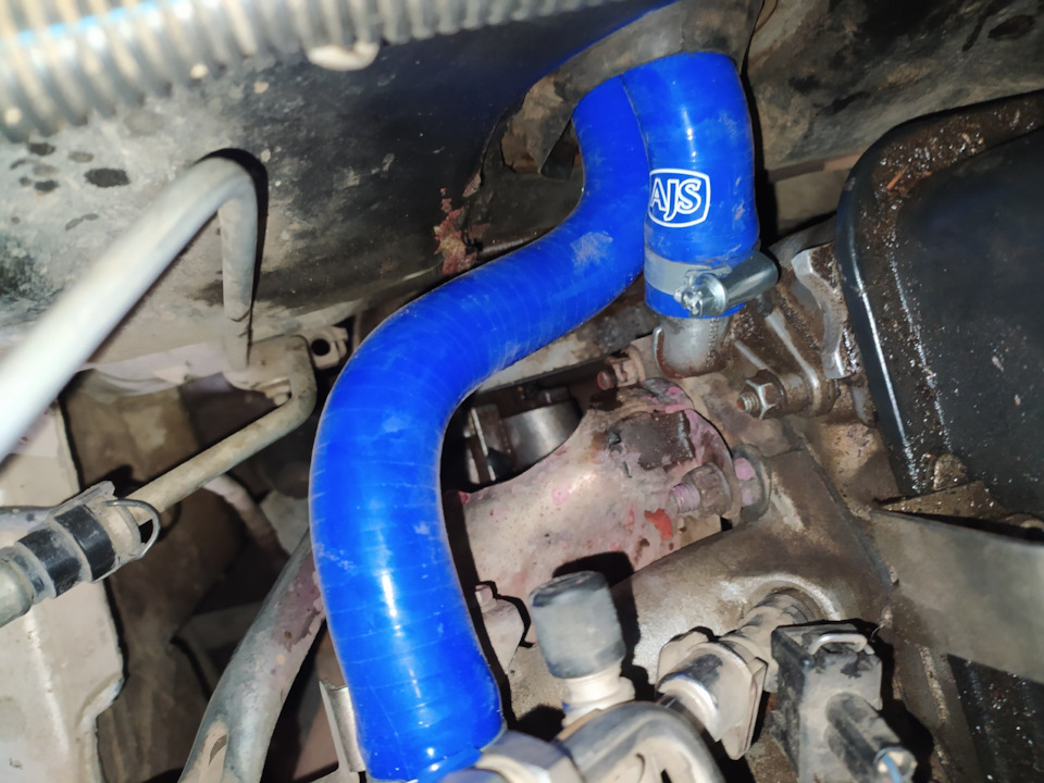

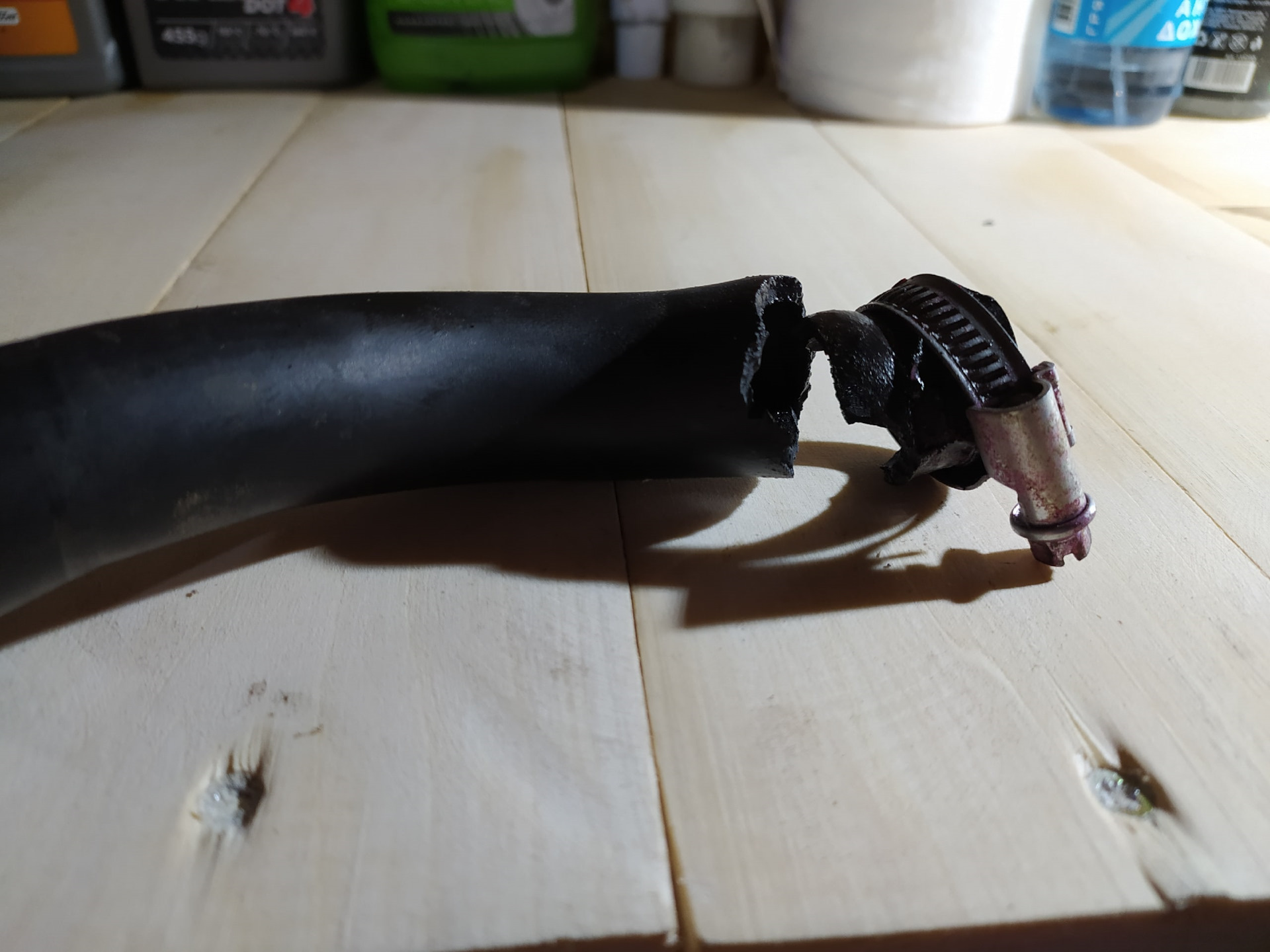

Многие знают, что патрубки отопителя на Шниве слабое место, так как одна часть патрубков закрепленна жесто, вторая подвижна (со стороны двигателя). Менял оригинальные по 6шт. Не так давно, описывая данную проблемму на драйве, jonjonni предложил мне селиконовые патрубки (честно сказать меня это смутило, так как не люблю я всякого рода цветные запчасти, но немного подумав понял, что стоит попробовать, так как заводские постоянно менять уже смешно).
Артикул патрубков:
alr-011Bblue/ca

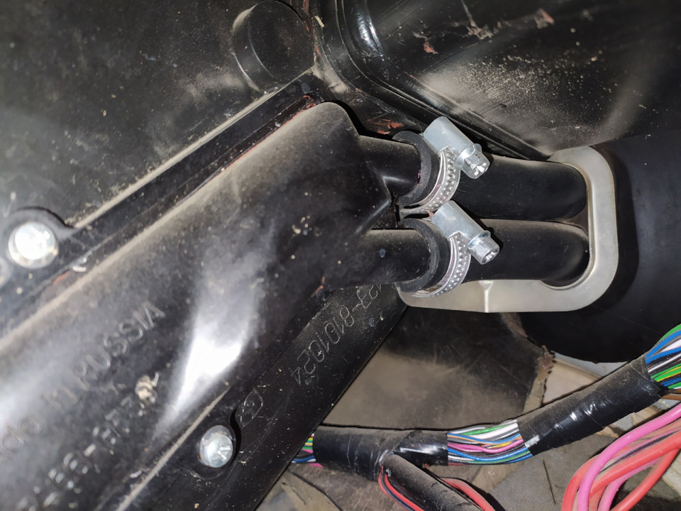

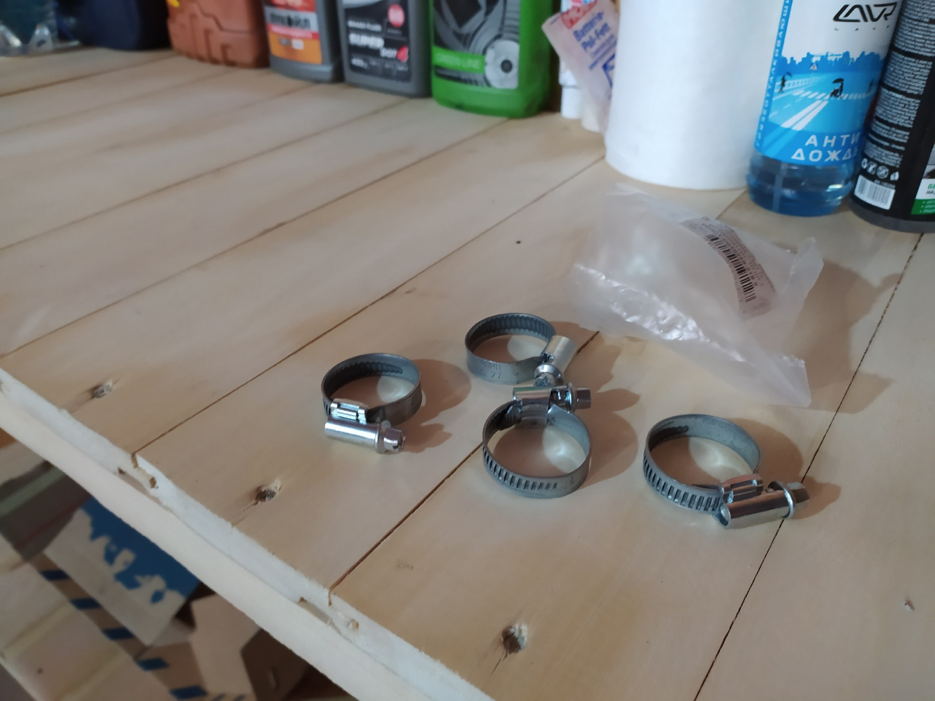

Хомуты соответсвенно так же заменил
По замене абсолютно ничего сложного 5-7 минут работы, встали патрубки отлично.
Запчасти на фото: 8101024
