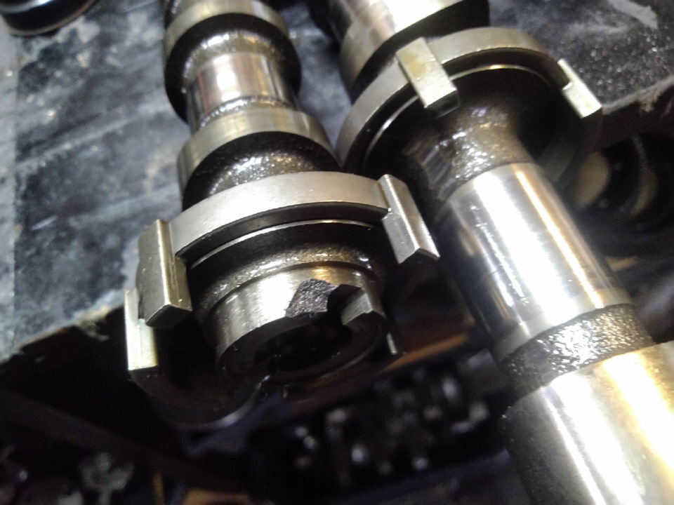

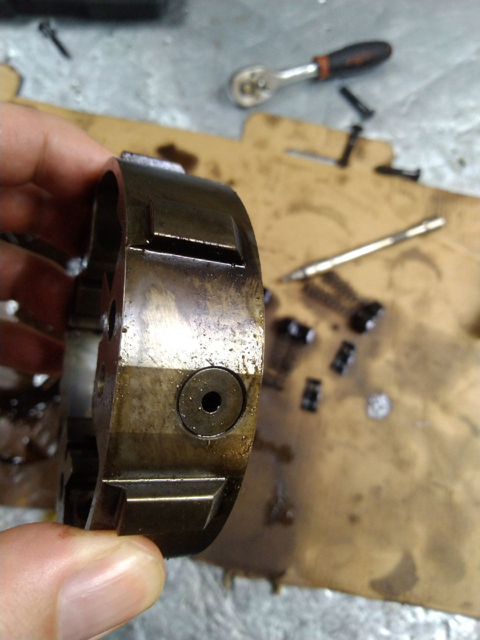

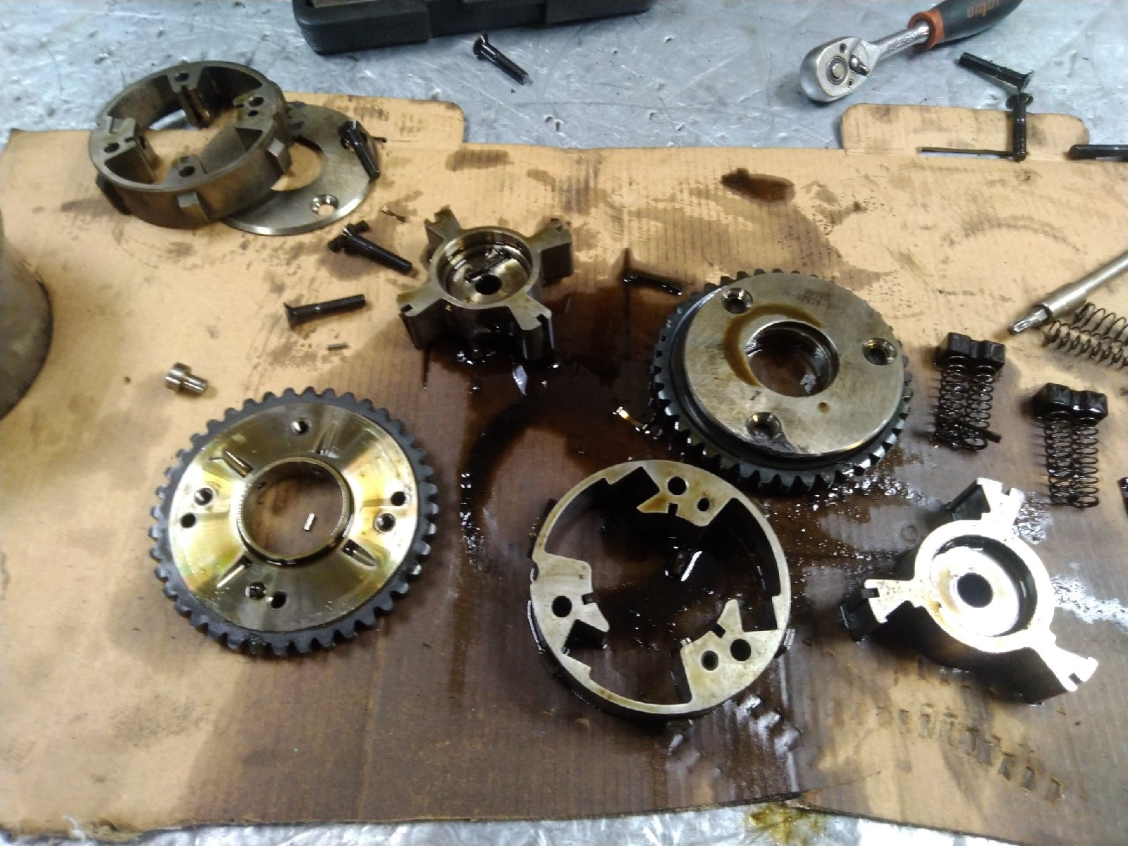

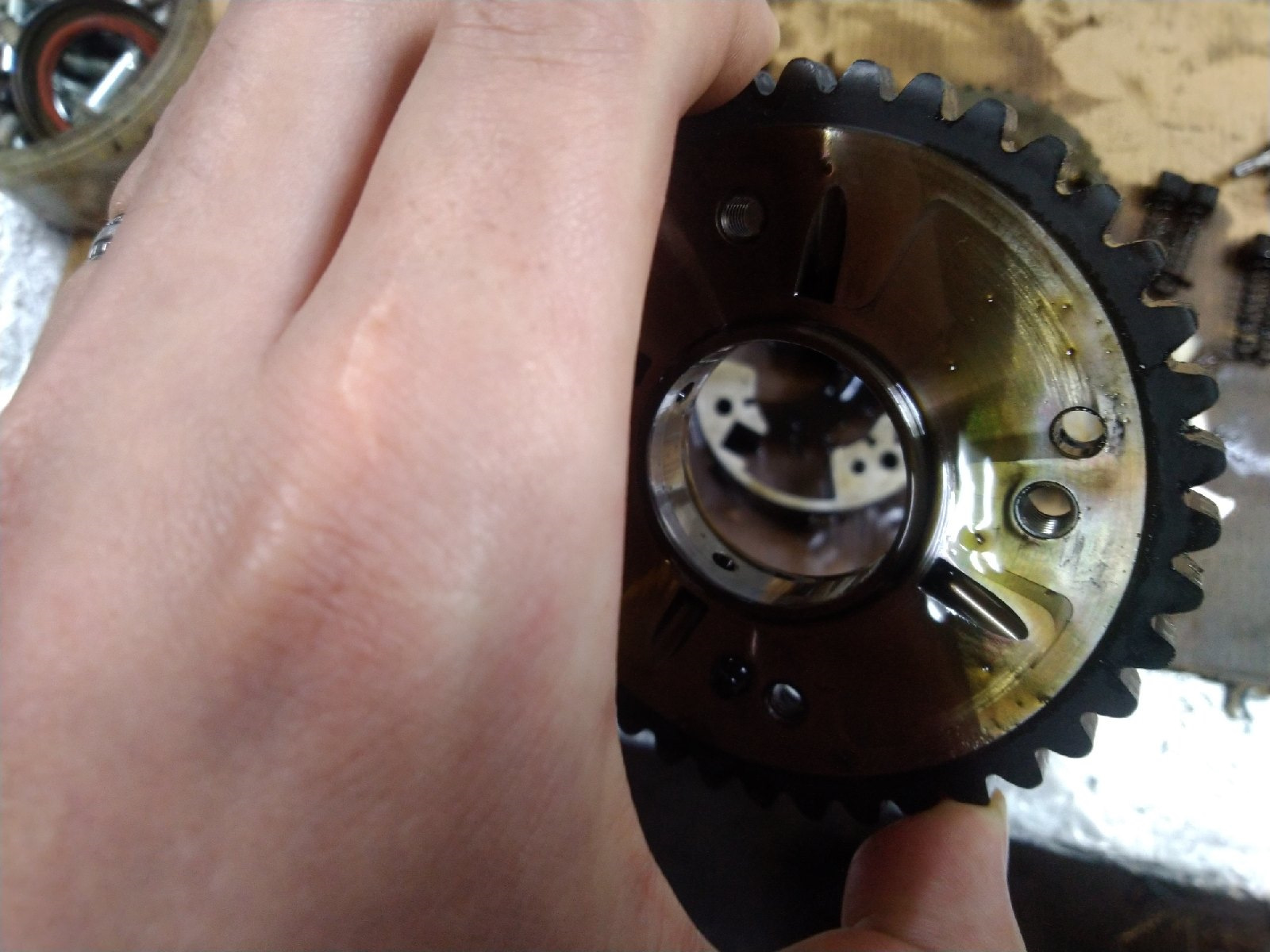

Все как у всех, болячки тоже как у всех, особенно с экобустом. Сел в машину, завожу, а из под капота треск примерно секунду при включении двигателя. Я сначала не понял, что произошло, думал, что показалось. Но когда заводился второй раз, вместе с треском на приборке загорелся джеки чан. Почитал ошибки: P0016. К этой проблеме я морально готовился еще на пробеге тысяч в 110 пару лет назад (даже купил одну муфту), а случилось все на 174 тысячах. Но неожиданностью это не стало, т.к. последние несколько месяцев при заводе машины, ее сильно встряхивало. Я тогда думал, что дело в подушках, но заменив их все, проблема не ушла.
Сказать, что я расстроился — ничего не сказать. И дело даже не в деньгах, а в том что все это совпало с поломкой клапана абсорбера (пришлось держать стартер после заправки до полного бака, т.к. машина глохла из-за паров бензина, или же заводиться со второго раза) + залипла шторка в горловине easy fuel и пистолет не хотел вставляться.

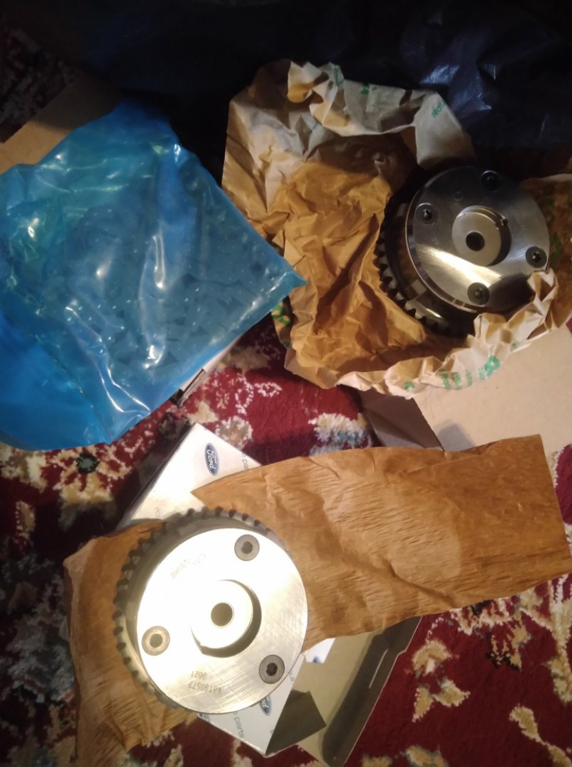

Итак, по запчастям.
1) FORD 2017710 (Шестерня распредвала впускного) — 5930р (Автодок. Покупал в мае 2018 года, поэтому так дешево. Сейчас муфта стоит 12 тысяч).
Все остальное нашлось, к удивлению, на Кунцевском рынке в магазине, где я постоянно закупаюсь: Запад-АКБ. Ночью заказал, утром забрал. А заодно записался к Максиму на Одоевского.
2) FORD 2017716 Шестерня распредвала выпускных клапанов — 12700р
3) FORD 1342409 Болт крепежный распредвала — x2 = 340р
4) FORD 5357119 Втулка клапана VCT клапанной крышки — 2 x 650р = 1300р
5) FORD 1149131 Болт крепежный коленвала — 670р
6) FORD 5146136 Прокладка уплотнительная топливного насоса — 960р
7) FORD 5152332 Прокладка кл/крышки — 990р
8) FORD 1947790 Сальник уплотнительный коленвала перед — 420р
9) FORD 1476605 Шайба распредвала — 2 x 580р = 1160р
10) FORD 2056061 Шестерня коленвала — 2730р
11) FORD 5205980 Прокладка вакуумного насоса — 540р
12) FORD 5101194 Цепь — 4050р
13) FORD 1328865 Шайба шестерни коленчатого вала — 970р (понадобилось 2!)
14) FORD 2071454 Гидронатяжитель цепи — 1800р
15) FORD 5119629 Успокоитель цепи натяжной — 1350р
16) FORD 5101191 Успокоитель цепи — 980р
17) FORD 15595E Масло моторное 5W30 5L — 1790р
18) FORD 1707627 Болт M6x25mm — 4 x 40 = 160р
19) SKF VKBA6586 Ступица задняя (Купил месяцем ранее) — 3650р
20) SWAG 50930830 Задние стойки стабилизатора — 2 x 1132р = 2264р (Брал в Автодоке, тоже ждали своего часа)
21) FORD 1715777 Ремень поликлиновой — 2183р

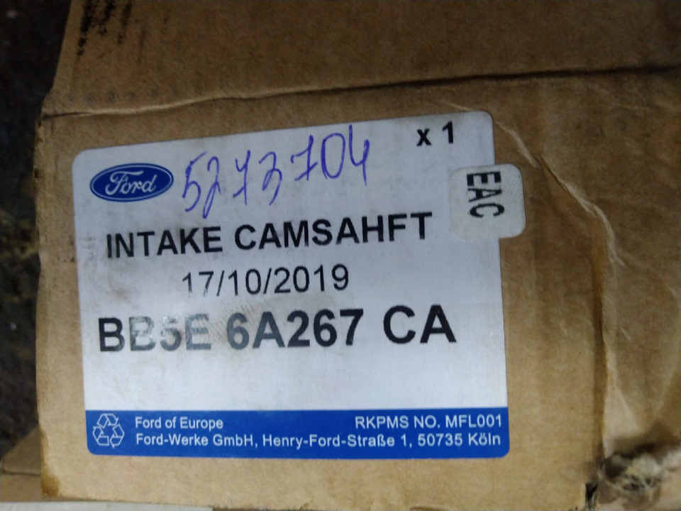

В процессе разбора двигателя, пришлось докупить еще запчастей. Отдельное спасибо Лехе, который работает вместе с Максом и привез за пол часа:
22) FORD 5272036 и FORD 5273704 Распредвалы — 10500р
23) FORD 2183873 Помпа — 4500р

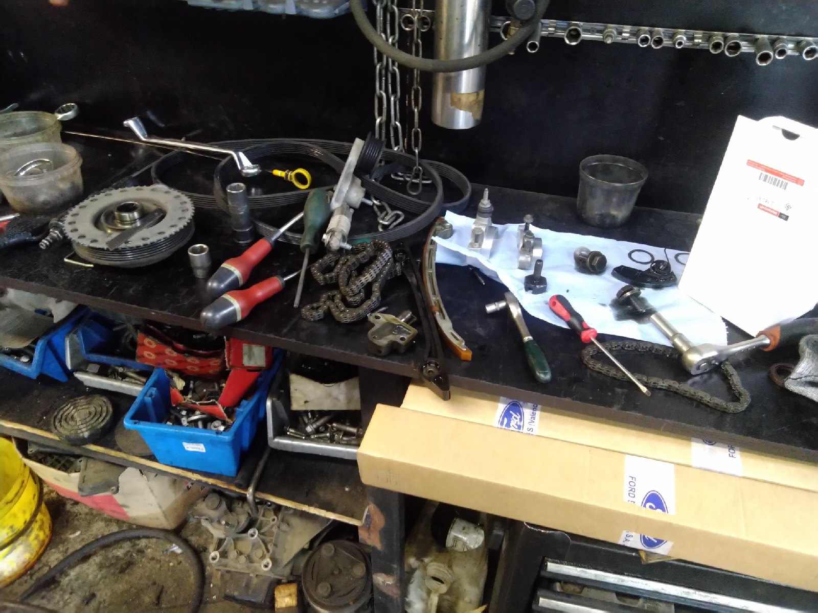

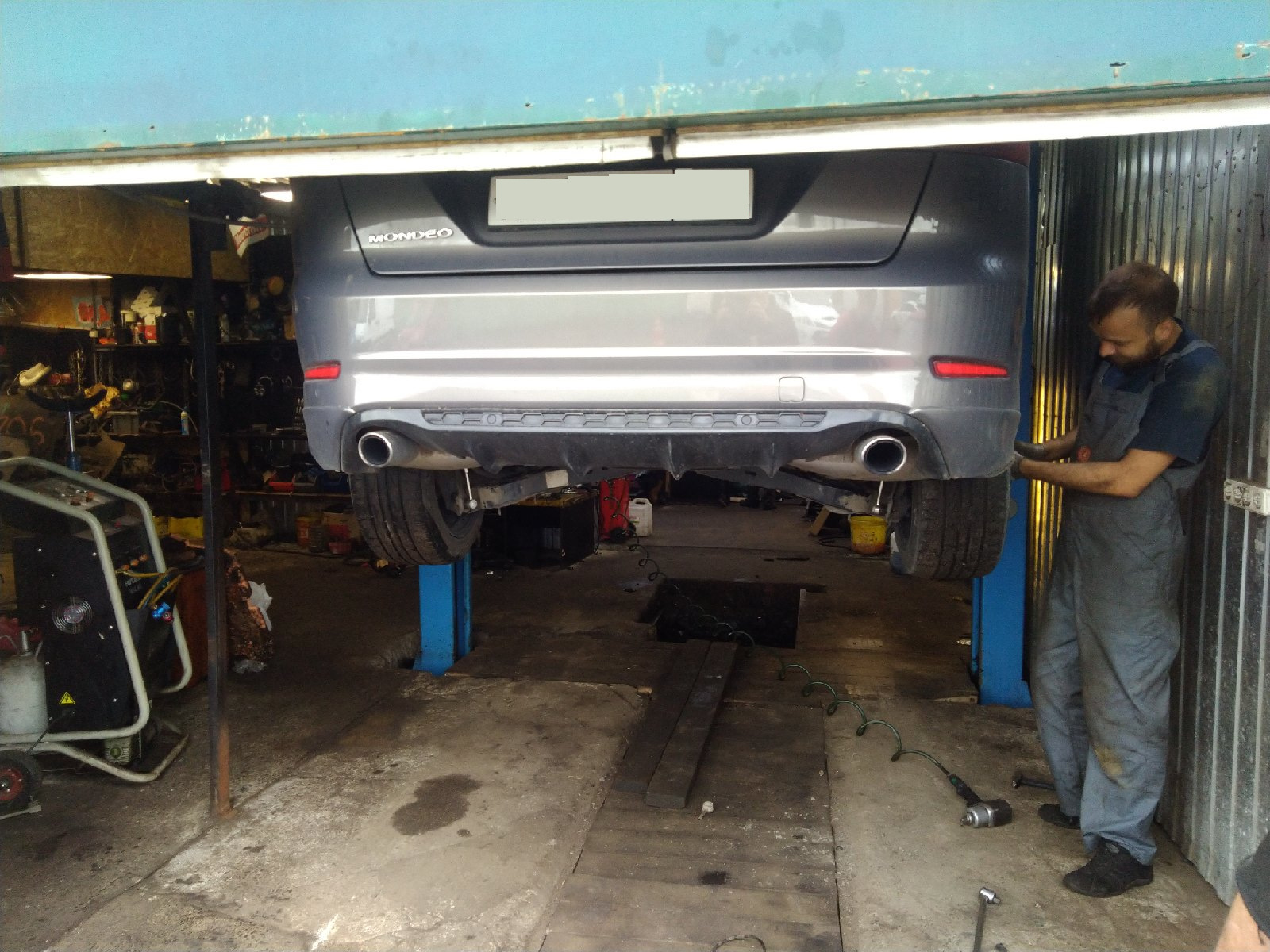

Позвонил Максу, говорю выручай. Максу как всегда некогда, каждый день powershift на переборке, а иногда по две штуки за день. На две недели вперед все забито. В итоге пошел на встречу, сказал приезжай, сделаем без подъемника. Команда пополнилось, так что теперь работают в три пары рук.

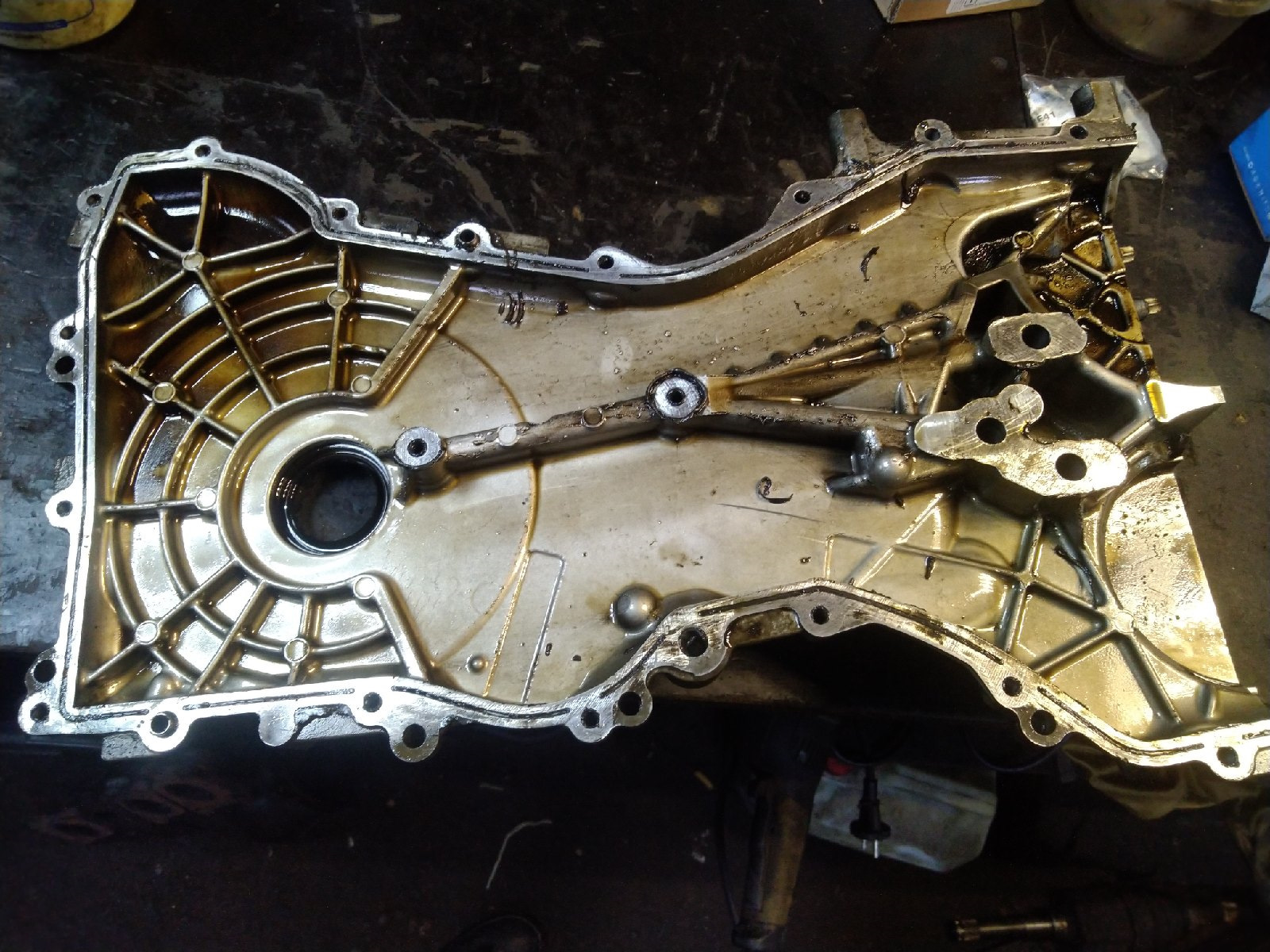

Приехал в гаражи к 9 утра, загнали машину, слили масло. Сняли насосы гур, тнвд, вакуумный. Поддомкратили двигатель, скинули подушку, подкрылок, ремень навесного с натяжителем. Разбирали вдвоем, а после того как машина с коробасом соскочила, т.к. все оказалось у мужика в норме, над открытым капотом трудились уже втроем. Кажется никогда еще мою машину одновременно не чинило столько механиков:) Пока разбирали, приговорили помпу (не подтекала, но уже был люфт и звон от нее).
Прокладки все поменяли, посадили все что нужно на герметик, собрали все обратно, скинули адаптацию двигателя, завели — работает как часы без ошибок. Времени было еще достаточно, подъемник свободный, поэтому уговорил Максима поменять мне заднюю правую ступицу и задние стойки стаба. Обычно за такую работу они не берутся, так как крутить гайки и менять подвеску — это не для них.
В общем все очень душевно и хорошо. Гарантия как обычно пол года. Максу большое спасибо. Сказали приезжать в гости на замену масла:)

Подскажите, мне поменяли все с головкой но через день езды опять ошибка р0016 и треск муфты, если сделать адаптацию это может помочь?
Через forscan попробуйте сбросить адаптацию. "сброс параметров самообучения".
teXnik032
Была такая проблема у знакомого www.drive2.ru/l/476633069034406102/
Не помню на счет треска, но ошибки выскакивали.
Вот у меня кусок от муфты попал под цепь, оборвало распред и подрало постель…😁
А выработки на самих постелях гбц разве нет ? Или там полировали? Вал же намного крепче должен быть, значит там тоже все стисало?
На вале под пастелями и на самих пастелях выработки нет.
Sanchez1g
Выработка там где вал трется о блок возле муфты.
