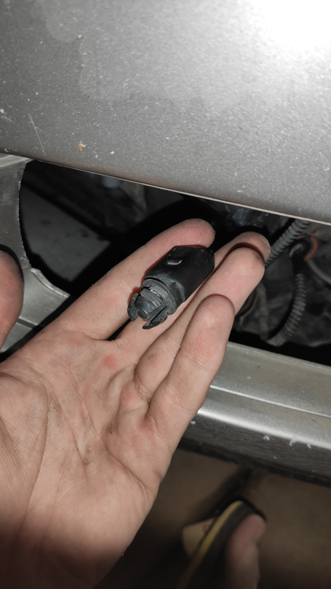

Наблюдается проблема с датчиком температуры окружающей среды. Показание либо неверные.Погрешность на 10 градусов в отрицательную сторону (+/-2 градуса), либо, совсем неверные, -35, 45. В т.ч. просто прочерки вместо цифр.
Это произошло после того, как скинули бампер. Думал, не подключил фишку.
Но тут столкнулся со странным.

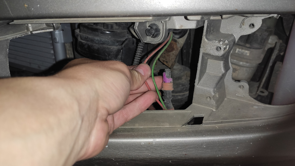

Датчик тупо висит на двух проводах, провода обмотаны между собой изолентой, которые уходят в косу и куда-то вглубь мотора.
Этот колхоз мне был понятен, потомучто очень давно сшибли собаку и датчик где-то потерялся. Но вилимо, кто делал авто решил не заморачиваться и припаять датчик напрямую.
В местах соединения намотано изолентой. Разматывать ее не стал. А то мало ли.
И вот вопрос, к дружному коллективу Drive2: что можно сделать в этой ситуации? Размотать изоленту, либо обратиться к электрику?
Заранее спасибо за советы.

Надо размотать изоленту и посмотреть что там творится. Скорее всего либо окислы, либо водичка, либо и то и другое вместе. Нужно спаять провода и задуть феном термоусадку на клеевой основе на каждый провод в отдельности.
Думаю, правильнее будет обратиться к электрику, чтобы он размотал изоленту. Не самому же… Тем более, что когда сам — это бесплатно, а когда электрик — это за деньги.
