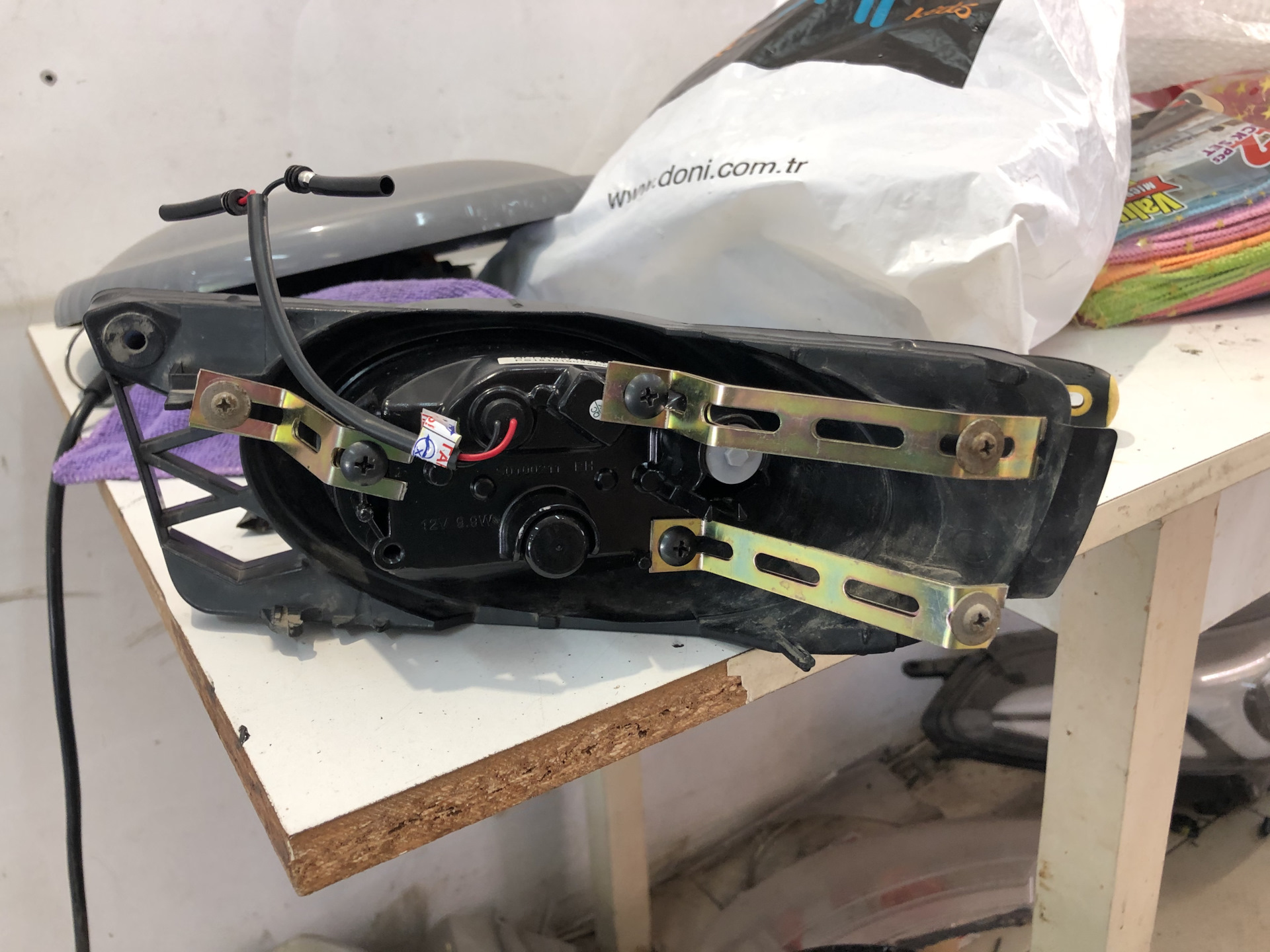

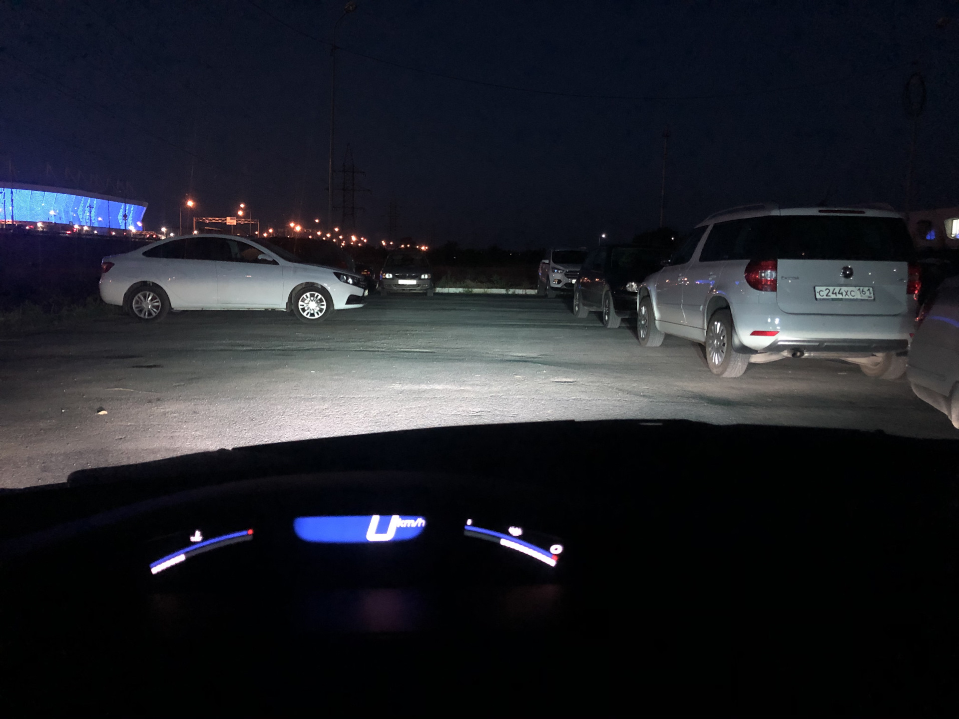

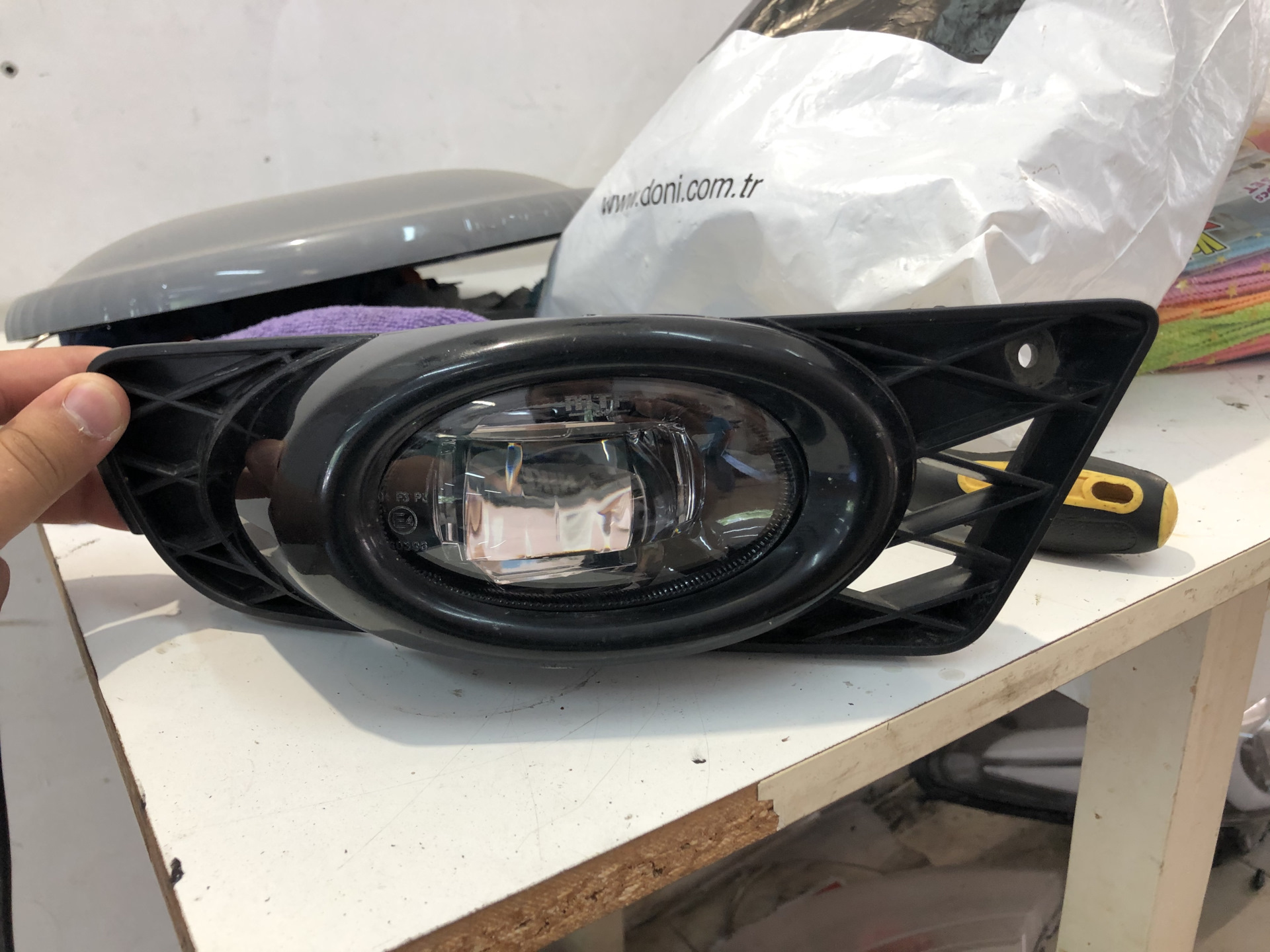

Были установлены и настроены светодиодные ПТФ MTF FL10HD2. Металлическую клипсу под саморез заменил на металлическую под болт. Вроде как держат лучше. Думаю данные LED птф своих денег стоят. Настройка обошлась в 500 деревянных.;

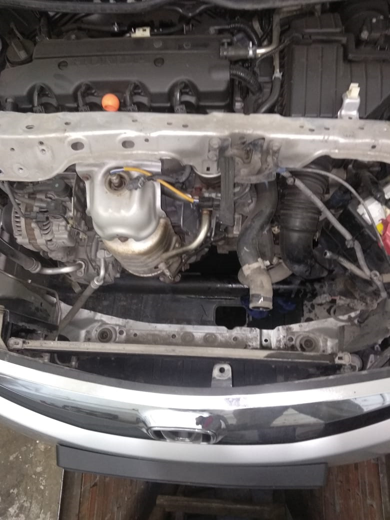

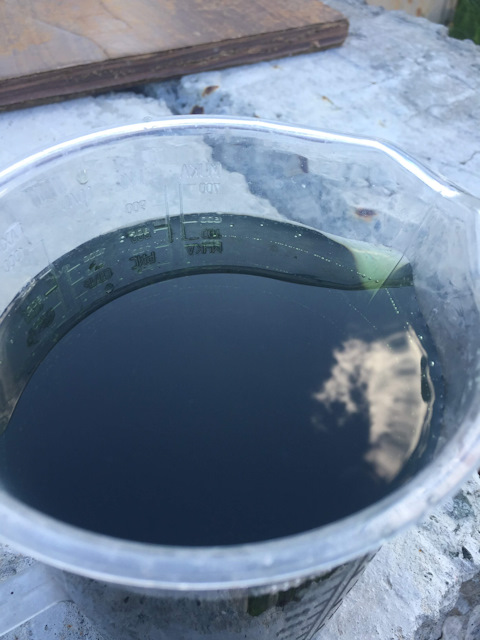

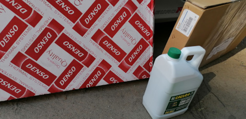

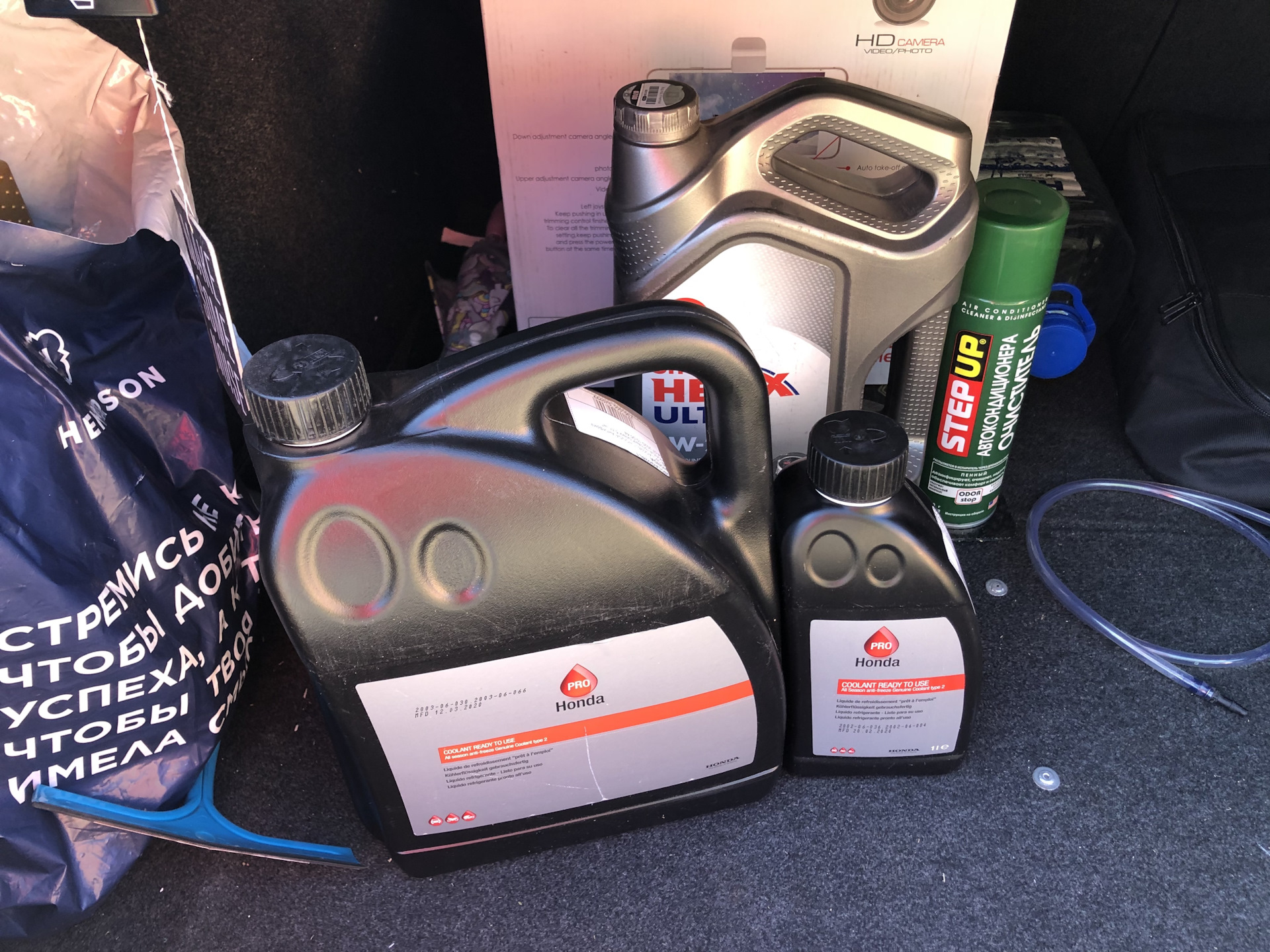

Предстоит в конце июля поездка в Краснодарский край, в микро отпуск, на море. Решил, что пора заменить антифриз в машине и промыть радиаторы. Их я ни когда не мыл. Антифриз менял июне 2018 года. Сколько грязи вышло с радиатора можно посмотреть на видео.
Антифриз куплен Honda объемом 5 л. и 1 л. — арт. 08CLA-G02-6L1 и арт. 08CLA-G01-6S1
Цена 5 л. — 1950 руб.
Цена 1 л. — 530 руб.;
После проделанной операции вентилятор стал срабатывать реже.

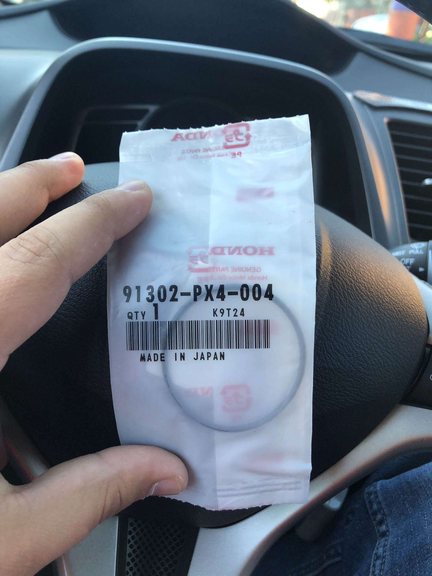

При прошлом ТО на 129 тыс. было замечено что потеет заглушка распредвала. Приобретено и заменено
кольцо уплотнительное заглушки распредвала Honda — арт. 91302PX4004. Цена 270 руб. Думаю ее также хватит на 2 года эксплуатации.

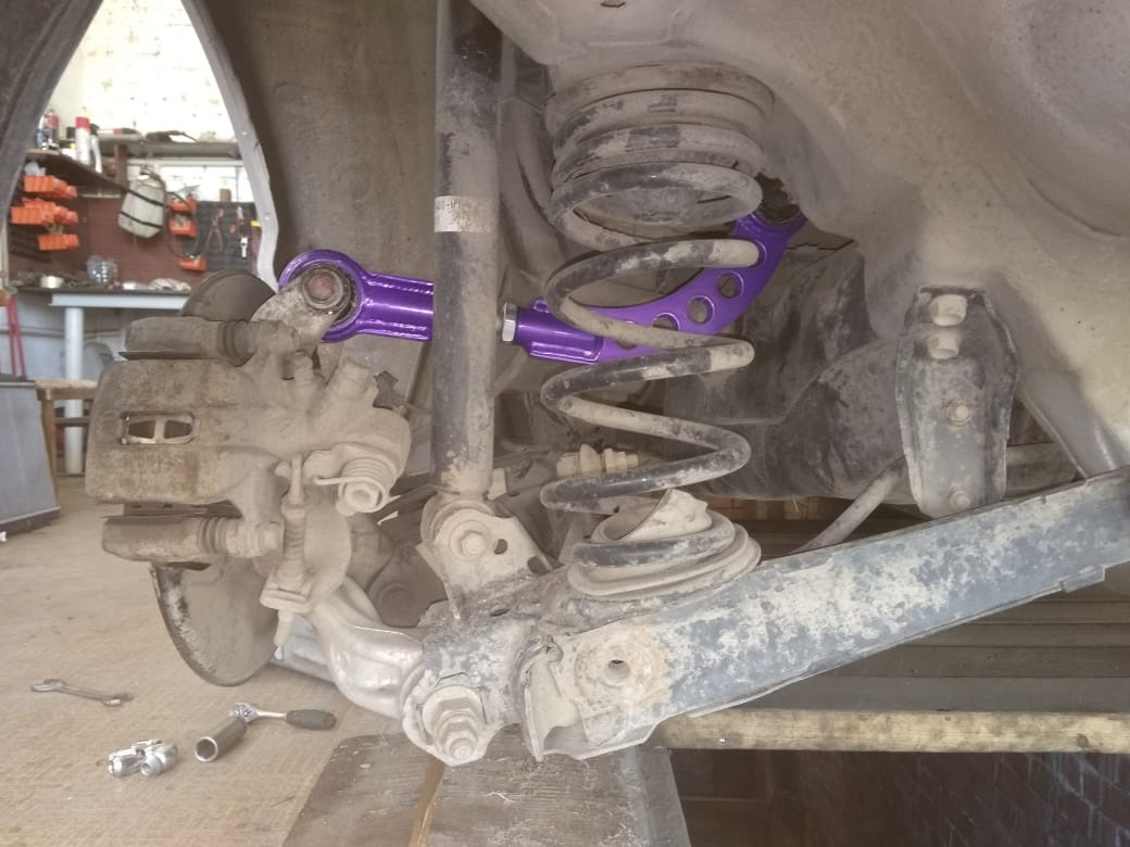

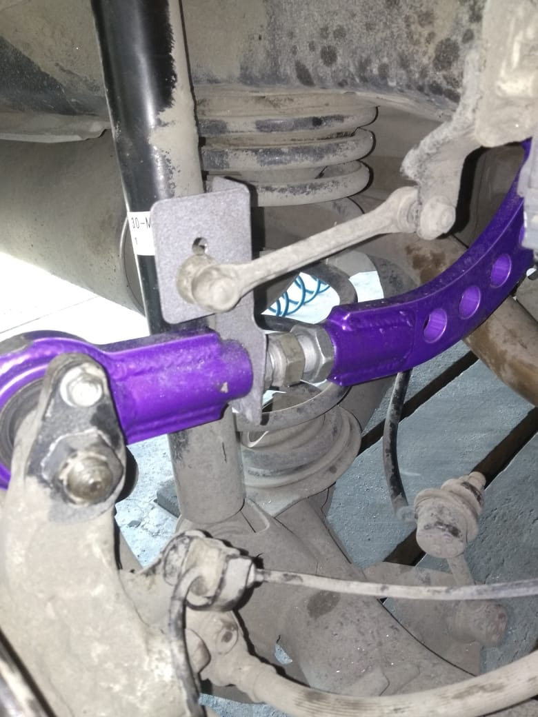

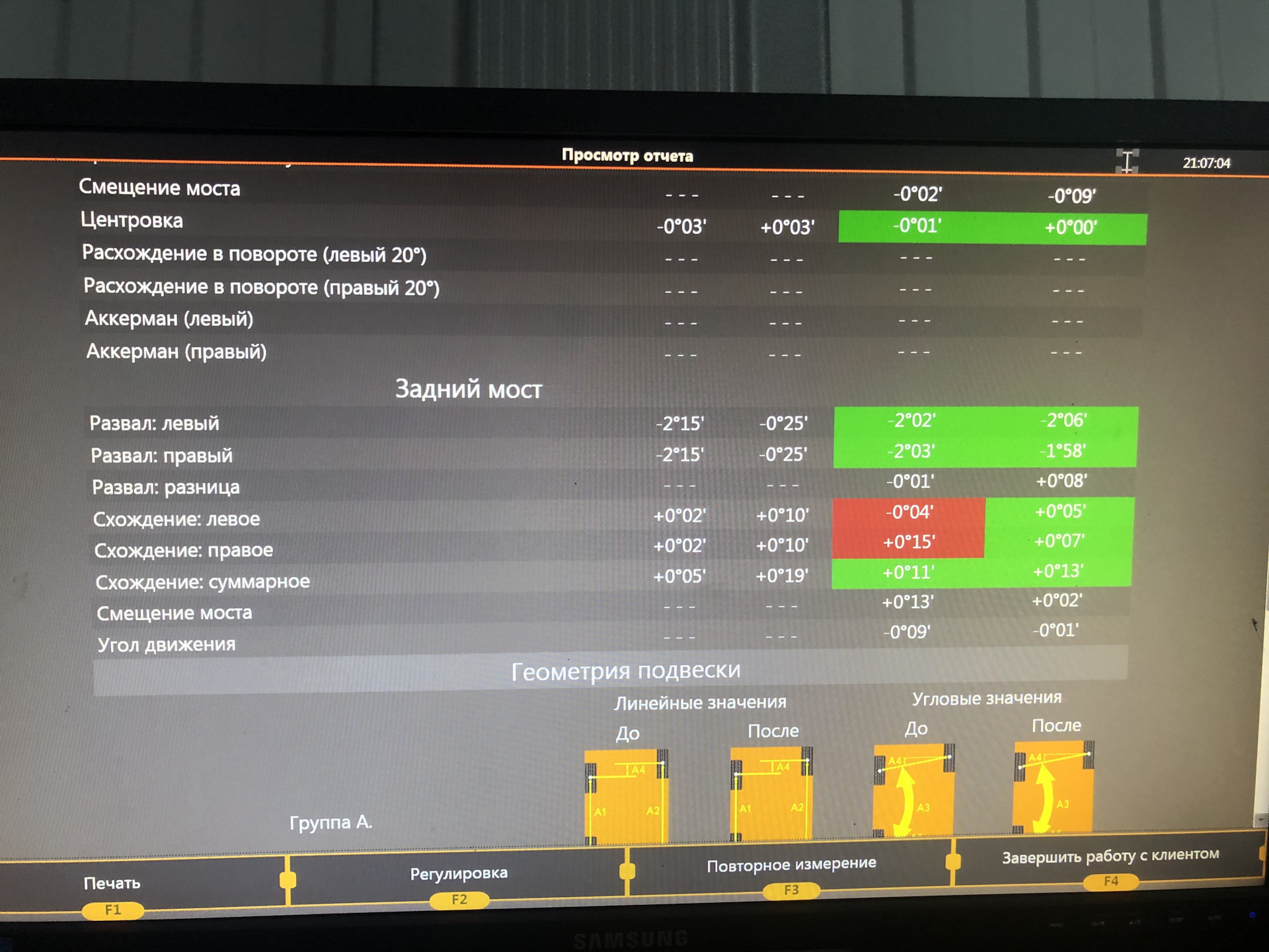

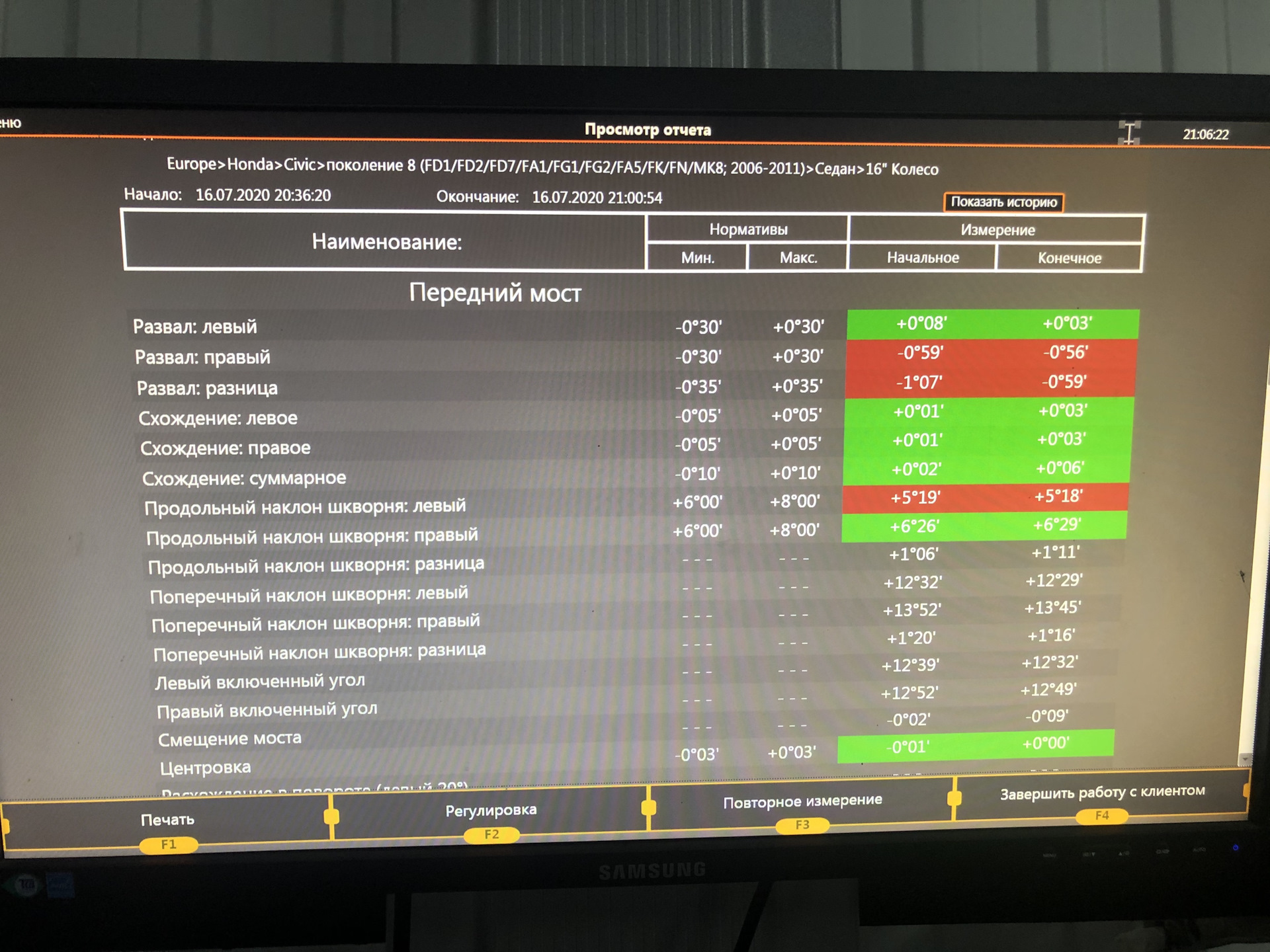

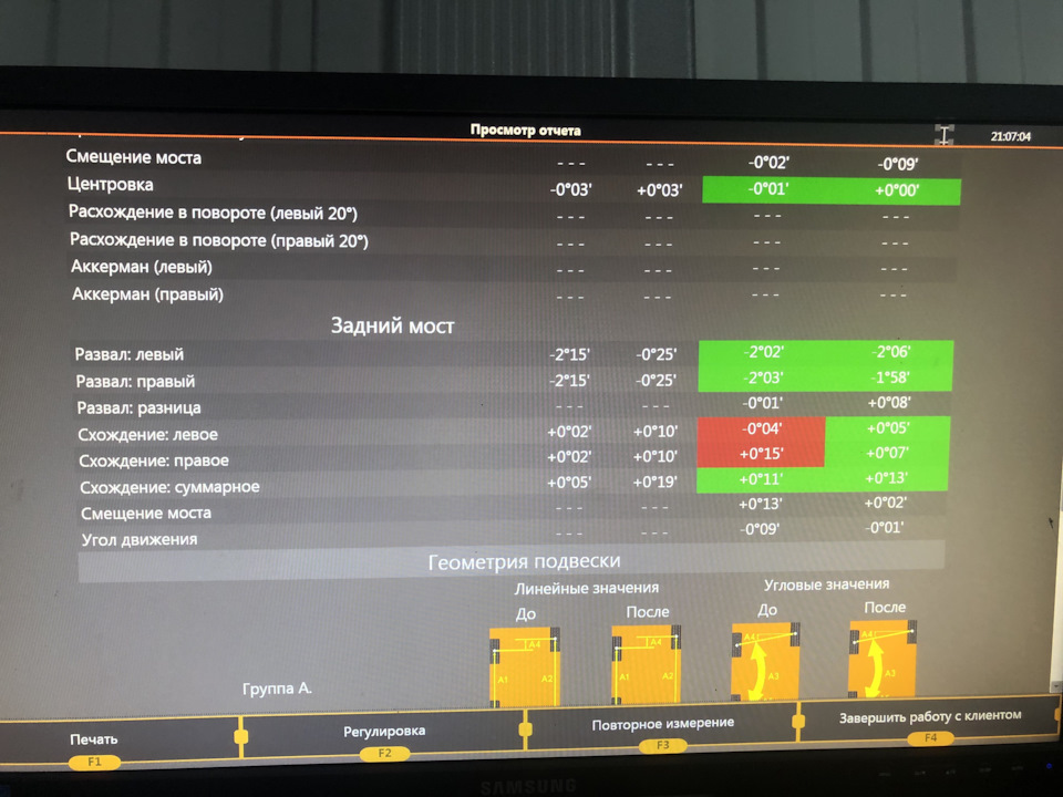

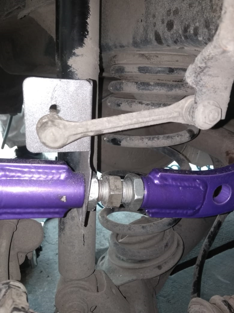

Ну и конечно же установил развальные рычаги и заехал на сход развал. Думал совместить эту операцию с заменой подвески, но сроки поплыли куда то в неопределенность. Результаты сход развала ниже.
Остается только ждать KYB New-SR Secial + OEM springs for Honda Civic Type-R FD2…

Желтые пластины были в комплекте с птф или колхозить крепёж пришлось? Кроме саморез-болты что-то менял?
Желтые пластины — это колхозный метод установки. По другому их ни как не закрепить. Для более жёсткой фиксации их там по 2 штуки. Винты идут в комплекте с птф. саморезы остались родные.
На болтовое поменял только крепление самой птф к бамперу.
Понял. Подобный способ крепления здесь уже обсуждали. Странно, что контора mtf так и не сделала комплект креплений к туманкам, которые они заявляют для цивика (в том числе)
Да обсуждался. Но другого способа их закрепить нет возможности. Было бы не плохо, если бы они шли сразу на каком нибудь пластиковом креплении. Наподобие штатного. Даже если бы они продувались отдельно, думаю их бы покупали чаще. Постарался сделать максимально чтобы выглядело не колхозно.
IgarMachete
Сфоткал на скорую руку. Это чисто птф
IgarMachete
Здесь птф + штатный ксен
