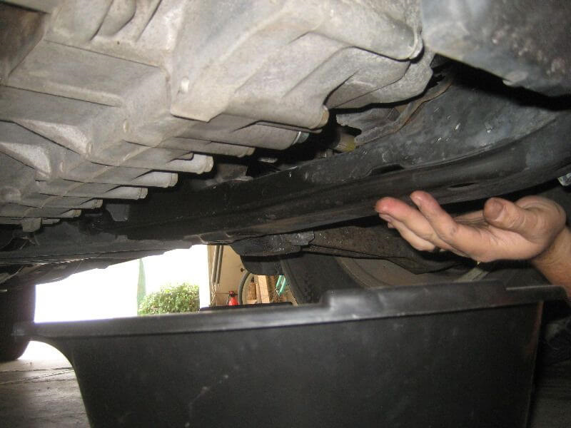

1. Перед заменой масла в АКПП необходимо прогреть авто для того чтобы трансмиссионное масло обладало достаточной текучестью.
2. Ставим авто на "яму" или подъемник.

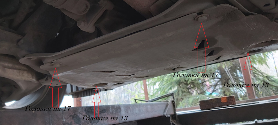

3. Идем под авто и снимаем защиту двигателя (у кого она есть)

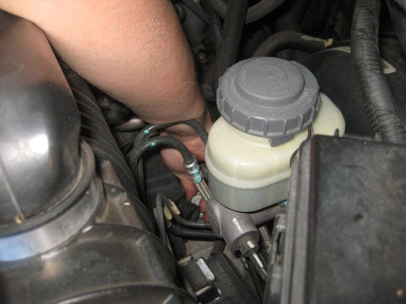

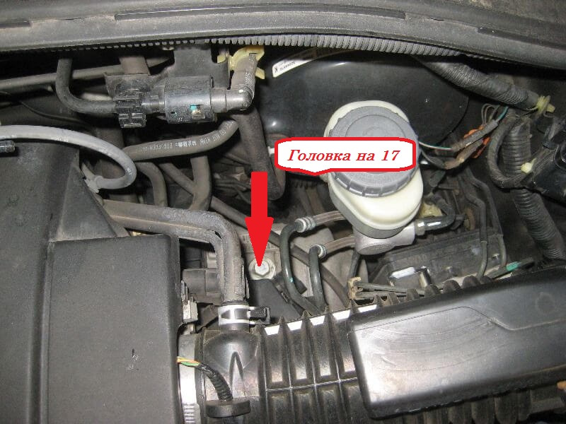

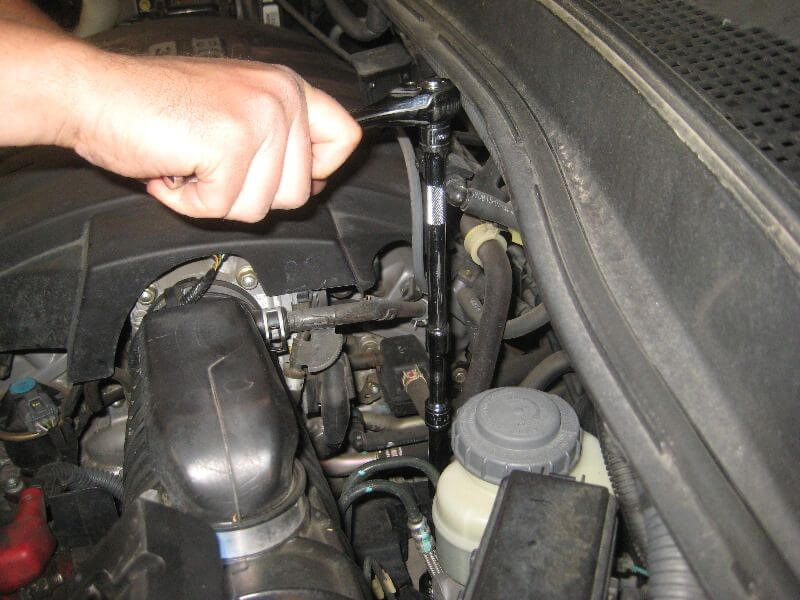

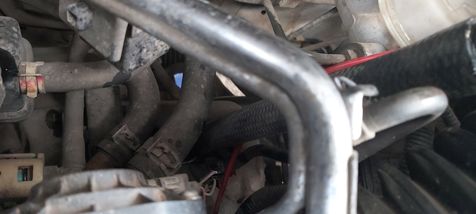

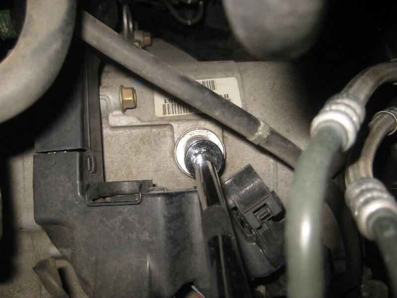

4. Затем откручиваем заливную пробку.

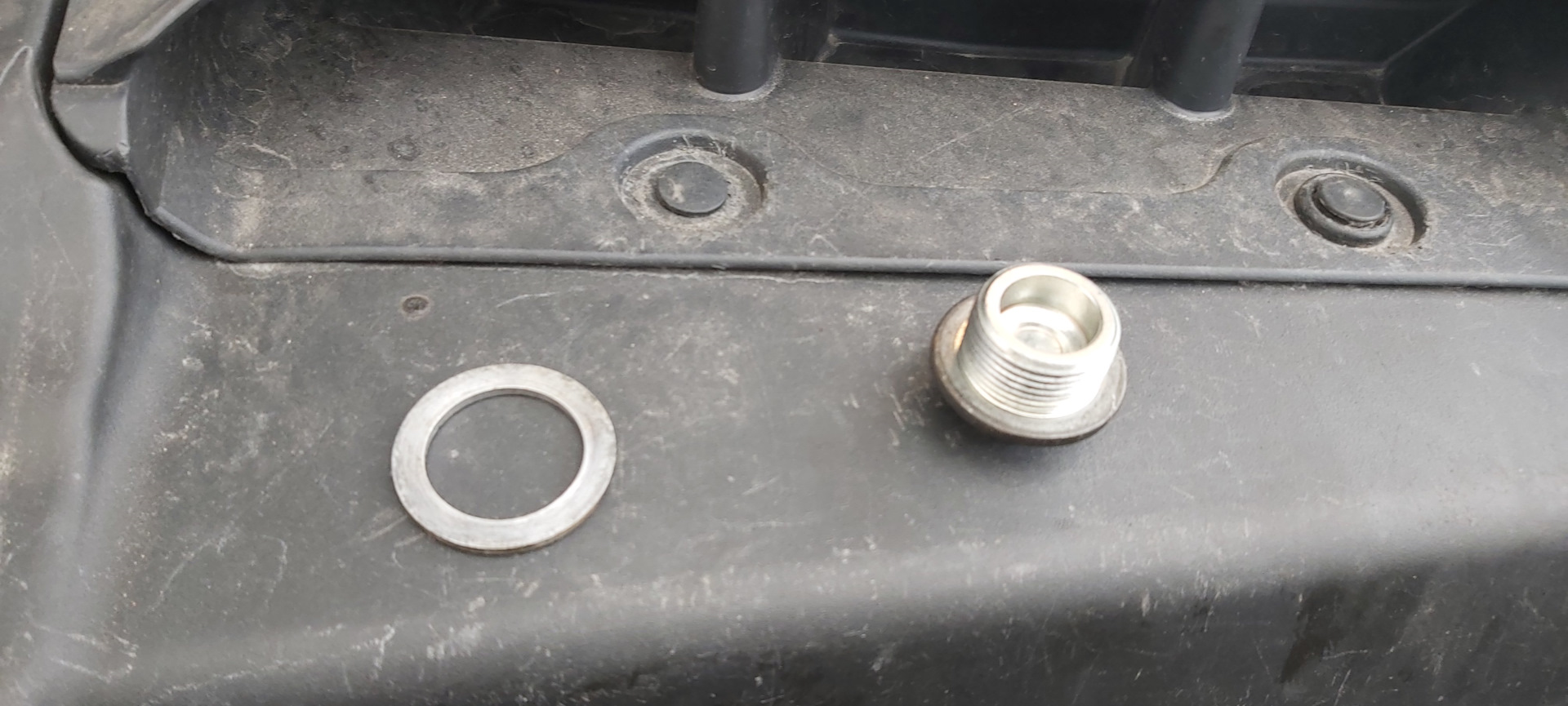

Примечание: при каждой замене необходимо менять уплотнительные шайбы

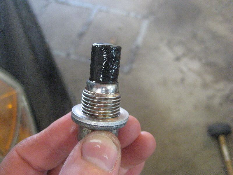

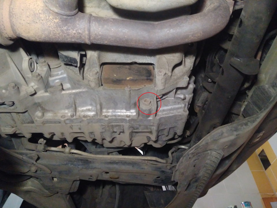

5. Спускаемся под авто и выкручиваем сливную пробку, ключом с головкой-четырехгранником на 3/8” или 10х10.
Примечание: при частичной замене масла заливаем столько же — сколько слили,
6. Так что подставляем емкость для замера
7. Очищаем пробку с магнитом от налета и меняем уплотнительное кольцо

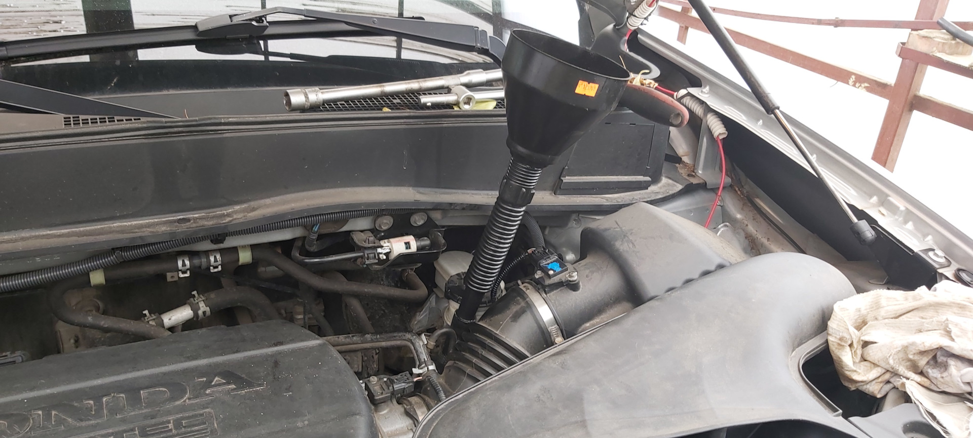

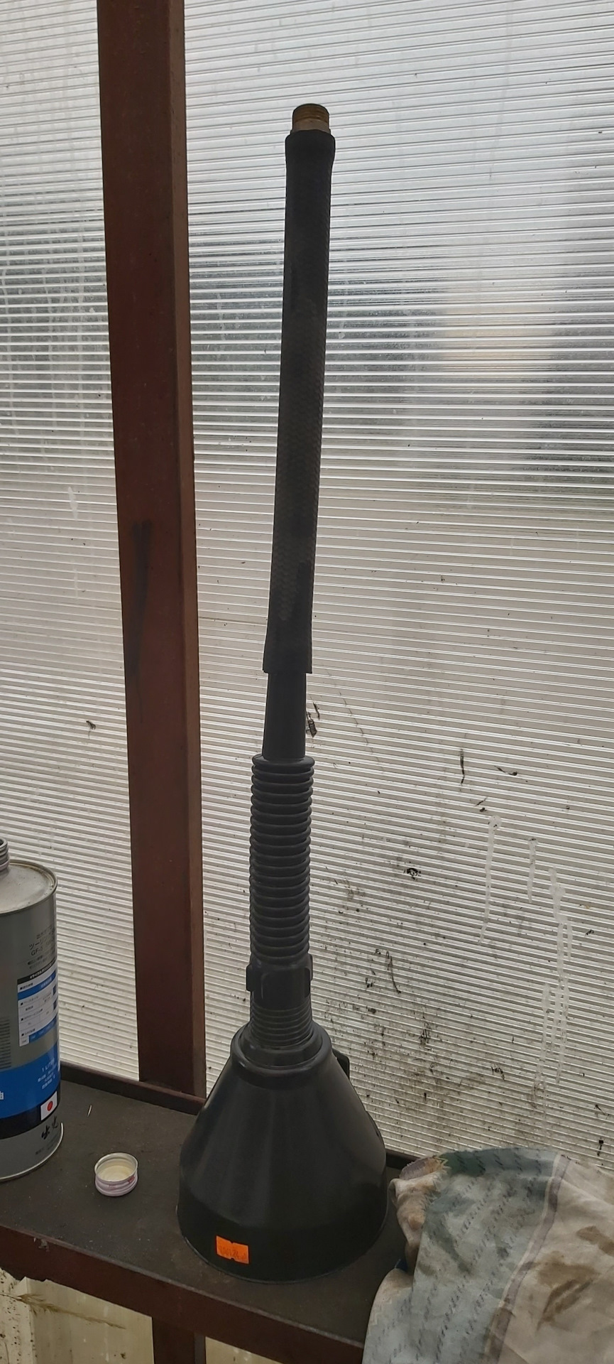

8. После очистки закручиваем сливной болт. Идем на верх и заливаем масло в коробку.
мне потребовалось нарастить хобот лейки.

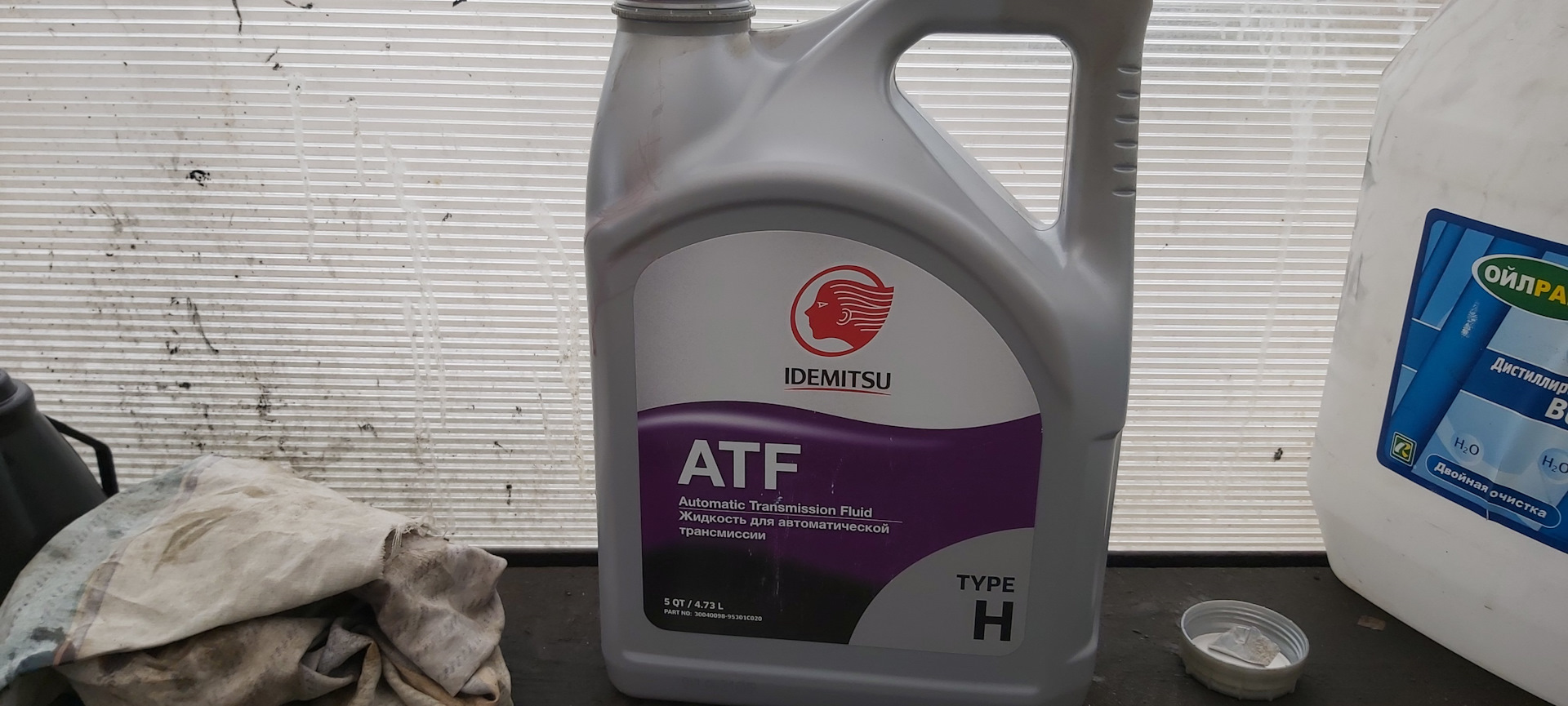

9. Ну и заливаем само масло.
После штудирования интернета и общения с "рукастыми" было выбрано
Трансмиссионное масло IDEMITSU ATF
СПРАВКА
Трансмиссионное масло Idemitsu ATF — Жидкость для современных автоматических коробок передач со сверх долгим сроком службы. Превосходная защита от преждевременного износа и повреждения ответственных движущихся частей АКПП. Отличная стабильность характеристик при эксплуатации АКПП в условиях высоких температур и высоких нагрузок. Обладает отличной устойчивостью к пенообразованию, что в значительной степени обеспечивает четкость и плавность переключения АКПП. Рекомендуется для современных автоматических трансмиссий.

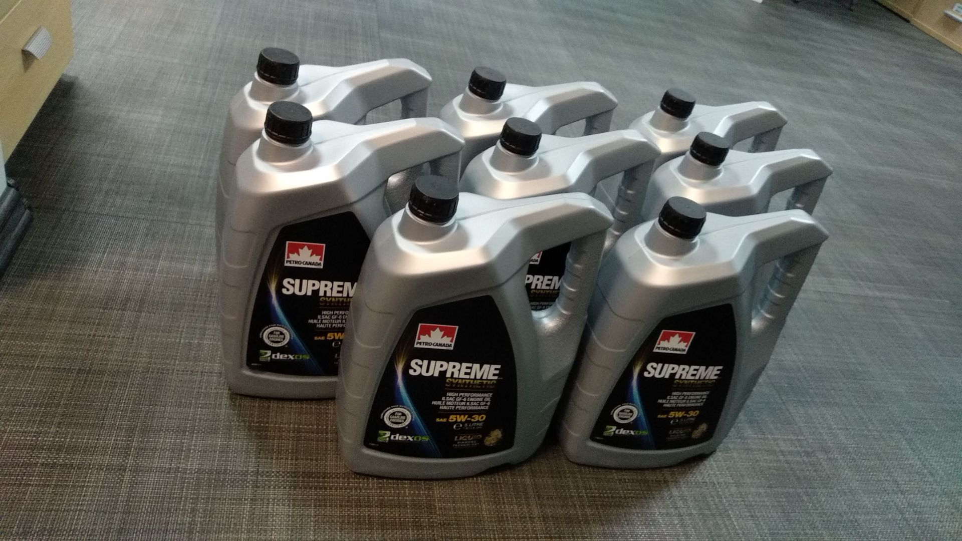

Petro-Canada SUPREME SYNTHETIC 5W-30 заказывать буду.
Спасибо
Именно его и заливаю, уже не на первой машине поверенно качество этого масла.
заказал сразу на две машины свои )))
Красавчик👍😎 сколько обошлось вся красота?))
18 рубликов за все
На 2 года хватит 😎
Нормально😎👍лучше это масло заливать чем оригинал. На этом масле уже катаюсь не первый год исчастья нет предела, но я ещё добавляю к маслу присадку американскую( Лукас) 200 грамм на канистру
