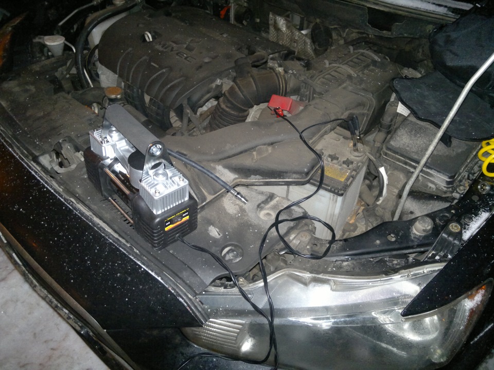

Так как многие знают как правильно использовать компрессор зимой, я решил написать про это для тех кто не в курсе)
И так приступим, вы достали свой компрессор(зимой) и по привычке воткнули его в розетку (или присоединили его к АКБ, если у вас мощный компрессор) и давай сразу качать колёса)))
Ни сказать что это прям смертельно, но ведь перед тем как ехать куда либо, вы же греете мотор)))
Так и тут))
А теперь суть статьи))
Инструкция:
Всё просто воткнули компрессор в розетку (или присоединили его к АКБ), включаем иииии…)))ждём пока он прогреется, это легко понять, когда на улице стоит))минус из шланга пойдёт ощутимо тёплый воздух, вот теперь можно присоединяться к колесу и качать)))
+сы:
1)Так как мотор и поршневая прогрелись, мотор при присоединении к колесу не будет терять в мощности
2)Так как мотор не теряет в мощности он не перегружает электропроводку и имеет минимальный износ, а значит больший срок службы)))
-сы:
1)Компрессор зимой прогревается примерно за 2-3 мин!
P.S Всем удачной зимы)
