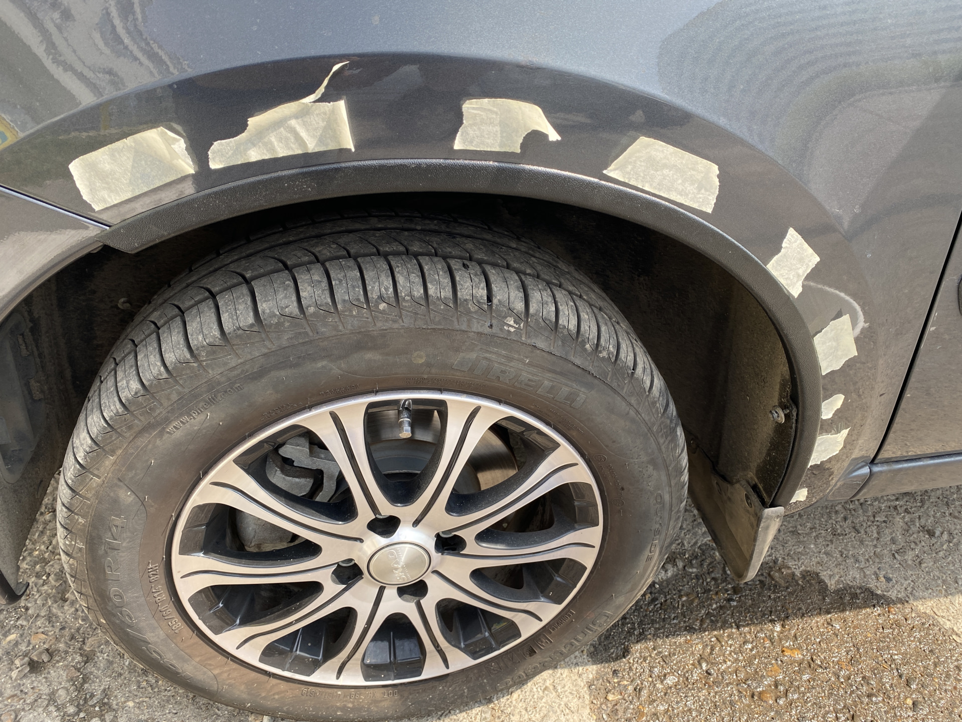

Наконец-то дошли руки установить накладки на колёсные арки. Заказал с автостолицы еще недели так 3-4 назад, всё никак руки не доходили установить.
Штуки эти крайне полезные — защита от пескоструя, камней, грязи, но только при правильном монтаже. Если же их устанавливать на отвали (как у ОД)- будет еще хуже. (без обработки поверхности)
Делал для себя, значит надо делать на совесть. Вся работа заняла около 3 часов.
Начнём
монтаж простой, но долгий, можно и за 15 минут установить без обработки поверхности.
Для правильного монтажа нужно:
1. Вода и тряпка
2. Антикорр
3. Праймер 3м
4. Крестовая отвертка
5. Шестигранник Бита торкс
6. Малярный скотч
7. Обезжириватель
8. Одноразовые полотенца
9. Кисточка
10. Терпение
Накладки крепятся на двусторонний скотч 3м, который уже находится на пластике с завода, а так же штатными саморезами в штатные отверстия.
За 5 месяцев владения машиной, на удивление, на арках нет вмятин/царапин/следов от камней/сколов. (в отличии от капота) Если же они присутствуют, сначала надо подкрасить, потом уже производить монтаж.
После мойки насадил арки, для обозначения их границ с помощью малярного скотча для дальнейшей обработки антикором.
После этого самое время нанести Динитрол, сохнет он 15-20 минут, в зависимости от слоя.
И после этого пошла самая жара 😁
Динитрола не пожалел, потратил почти всю банку.
Пожалел скотча, нужно было полностью рамки обозначать, ну да ладно, чутка зашел за границы.
Для лучшей адгезии использовал праймер 3м (чет он дорогой ппц)
Много праймера наносить не нужно! он разъедает антикор❗️
Осталось удалить лишний антикор с помощью обезжиривателя и одноразовых полотенец.
Итоговая работа 😎
Удачно подходят по цвету машины, даже и не скажешь, что не с завода.

На днях собираюсь ставить на свою машину. Подскажите пожалуйста для чего Вы наносили антикор сверху на накладки? Из вашей статьи я понял именно так. И вопрос второй, на сколько крепко скотч фиксирует накладки?
Антикор нужно было наносить только на ту сторону, где нет скотча, я же ошибся.
Держалось все очень крепко, так как был праймер
А какая высота у накладки с наружной стороны?
2см
Внутреннюю часть арки(бордюрчики или уголок) полностью закрывает или остаётся открытая часть?
полностью закрывает

Здравствуйте! У Вас скотч накладок клеится на антикор, я правильно понимаю?
Добрый день. Да, но это было ошибкой. Нужно было отработать антикорона лишь арки снизу, а где идёт скотч там чисто только праймер.
Так будет значительно лучше.
С внутренней стороны арки динитролом арки брызгать?
Обязательно
Праймер зачем?
Для усиления адгезии
А Вы прям скотч приклеили на динитрол, и долго ли он на нем будет держатся?

"Охереть ты заморочился" Такими у меня были первые мысли. Я собрался на двери молдинги клеить. Уже купил, но тоже хочу все по уму сделать. У нас праймер сложно, но можно найти. Еще думаю перед поклейкой, тоже надо антикорр нанести. С антикорром так же как у тебя можно сделать?
да, можно. Еще можно использовать герметик, но он с холодами может потрескаться (если не зимний брать). А так, Динитрол наше всё.
dmprok
Я молдинги клеил прям на дверь, ничем не обрабатывал, только обезжирил. За 3 года и 83 000 км ничего не заржавело и не отвалилось. Без всяких обработок они клеятся с завода и машины так ездят годами (у тестя 2014 года калина 2, проехал 170 000 км — все отлично). Так что насколько есть необходимость в такой обработке — это вопрос.
