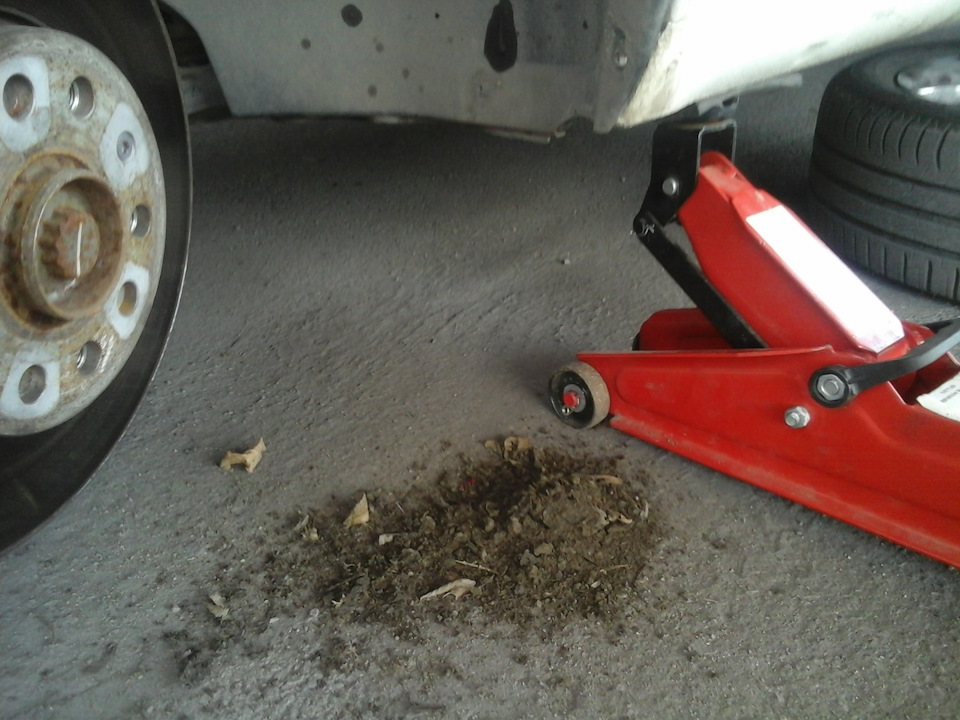

С момента покупки автомобиля прошло более полгода. Все было некогда исправить косяк от официалов -поставить третий винт крепления переднего брызговика. Сегодня снимаю брызговики и вспоминаю что люди писали про листья в водоотводе. Отгибаю локер и вижу это!
Листья скапливаются не в самом низу! А сантиметров 15-20 от низа. В самом узком месте.
Вот такое количество листьев собралось за пол года эксплуатации!

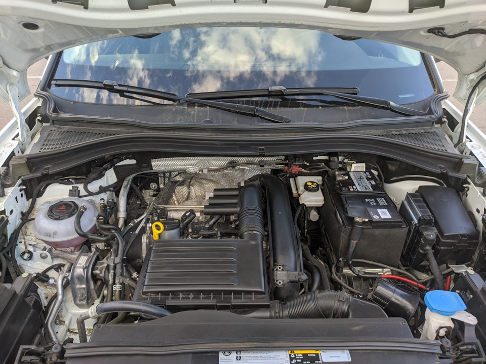

Тоже заглянул, есть но не много. Но больше меня шокировало кто и когда мне движок отмыл? Наверно надо чаще под капот заглядывать.
Наверное теперь разгон будет более резвый, столько кг вынули)) Я даже теперь боюсь заглядывать у меня уже 2.5 года

А как они туда попадают? Может сверху сетку где нить поставить
Попадают сверху между стеклом и капотом. По поводу сетки 🤔

Расскажи поподробнее как снимать и что где крутить или отщелкивать
Выкручиваем колесо сначало в одну сторону и откручиваем два торкса крепления брызговика. Отгибаем локер и смотрим сантиметров 15-20 от низа. Можно открыть капот и посветить фонарем сверху. По идее должны быть видны.
Тоесть тупо скидываем брызговик и все?
Да
