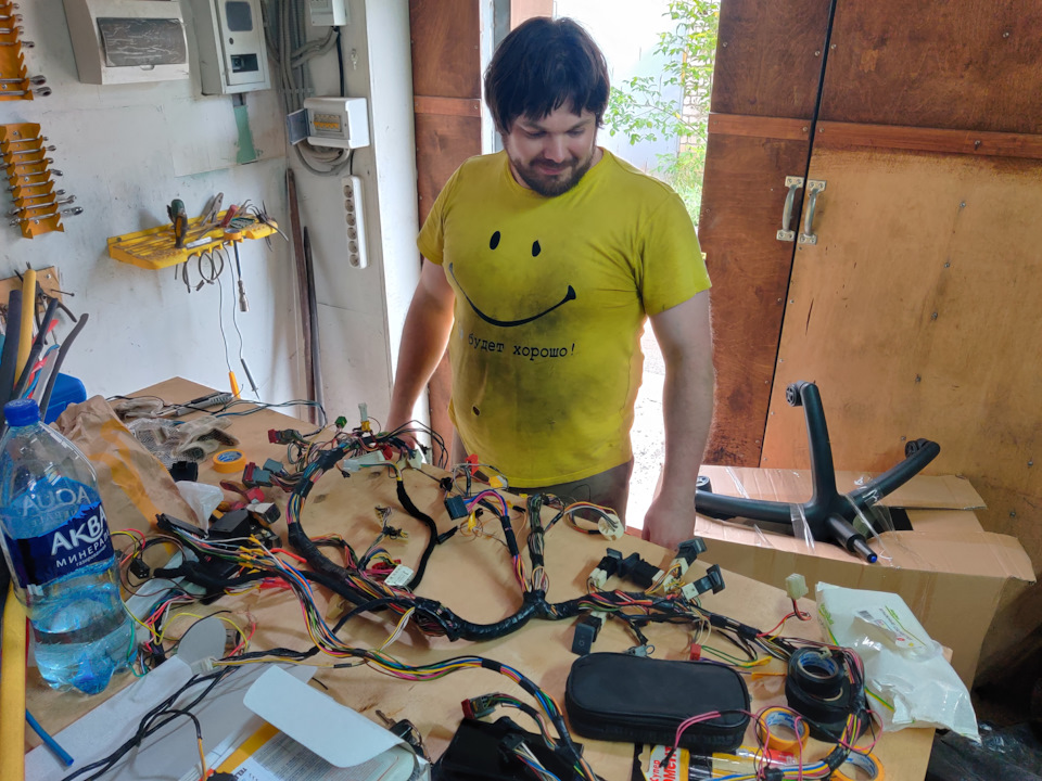

Решил сегодня скинуть торпедо с целью привести в порядок проводку, а заодно поставить кнопку вкл / выкл и нормальную сигнализацию взамен сигналкозаменителя. Помочь мне в этом безобразии взялся m771mk.
В процессе вскрытия было обнаружено отсутствие блока электропакета (в целом не очень то он мне и нужен).
Аккуратно размыкаем все соединения и аккуратно выплетаем проводку из загибов панели.
Немного повырезал из проводки лишнее + вплел немного моей самопальной проводки. Далее нужно было накинуть это безобразие на машину, чтобы убедится, что мой креатив не привел к незапуску машины или поломке какого-либо функционала.
Дальше надо добыть блок ЦЗ от 2109 / 3160, т.к. мне не нравится что ЦЗ работает только с пульта сигналки. Ну и вживить кнопку вкл / выкл и поставить нормальную сигналку. Попутно планирую протащить толстый плюс в багажник. Продолжение следует…

Едрить-колотиить… что еще за электропакет без которого и так хорошо?
Что не так с блоком замков? Надо чтобы от кнопки на панели работал?
Или это и есть разъем ЦЗ с радиоключем? :)
На 10ом году вместо старого доброго 21093го блока центрального замка стоит блок электропакета с штатной сигналкой (с открытием с кнопки на ключе). У меня его кто-то из прошлых владельцев удалил и вместо него поставил сигналкозаменитель. Я хочу вернуть олдскул блок центрального замка и дополнить его нормальной сигналкой.
А сейчас только сигналка дергает приводы? Выходит, блок нужен будет чтоб цз работал от ключа и язычка вод двери?
Не только. Штатно он еще и за управление с ключа и штатную сигналку отвечает. Может еще за что-то, но я не видел его живьем никогда. Когда машину купил, штатный ключ уже не работал, да еще и к дверям не подходил :) Так что машина открывалась и закрывалась только сигналкозаменителем. А я хочу еще чтобы с "пимпочки" и возможно в дальнейшем с кнопки (благо кнопка с нужным рисунком у меня уже есть).
Кажется, этот блок еще и со светом связан. И дверь сначала водительскую дергает, потом остальные.
Но я имел ввиду что у тебя он будет по ключу закрывать-открывать)
linuxart
Что интересно, у старого блока естт контакты на кнопку и провода есть (зеленые с серой и черной полоской вроде). Куда идут ее ясно, так и не разбирался. Но у меня они разрезаны и подключены к сигналке.
Это выходит, штатная кнопка цз существовала? У тебя кнопка самодельная есть или заводская?
Не существовала. У меня кнопка самопал. На 3160 штатно был такой блок, но работал только от флажка на двери.
Ну ладно, когда-нибудь я доеопаюсь нафига там "лишние" провода :)
