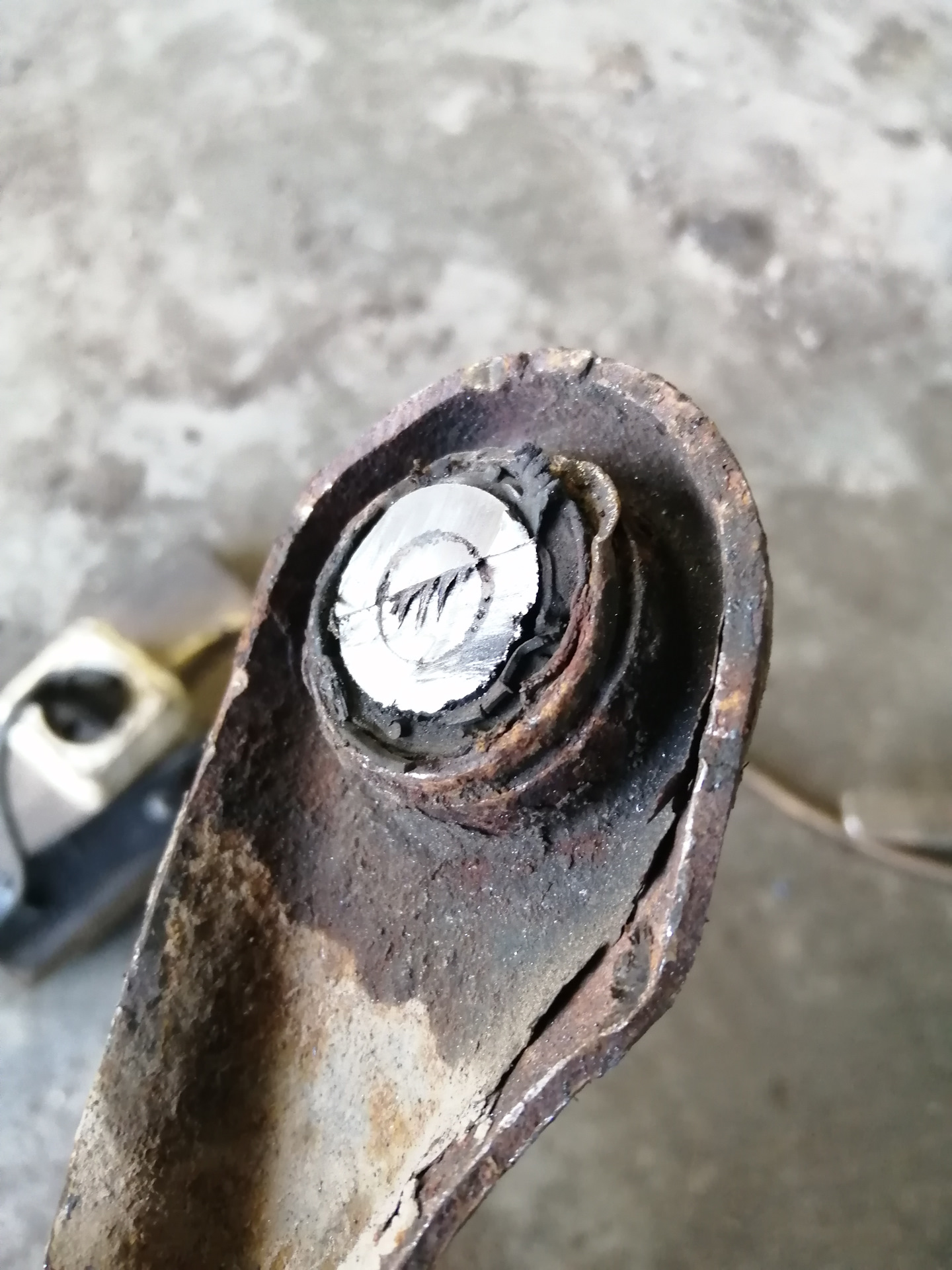

После того, как пружина ослаблена, во всей красе предстает сайлент рычага
Чтобы снять рычаг полностью я пропилил сайлент с двух сторон и достал все содержимое по частям, как и писал выше и вуаля, рычаг снят
После подпружинного решил заняться косточкой ну и тоже попал на гемор, пришлось пилить, но здесь другая ситуация, болт открутился, но вытащить его я никак не мог, он как-то хитро закис во втулке, в итоге в одном месте сделал пропил и тоже достал болт по частям.
Есть еще один вариант, это высший геморройный пилотаж, это когда болт не идет ни в какую и грани у болта слизываются, а гайка с другой стороны приварена, использовать экстрактор и мучаться с засверливанием, я думаю, нецелесообразно. Я просто пропиливал так же сайлент и спиливал приваренную гайку, другого варианта я не нашел. Выглядит это примерно так:
