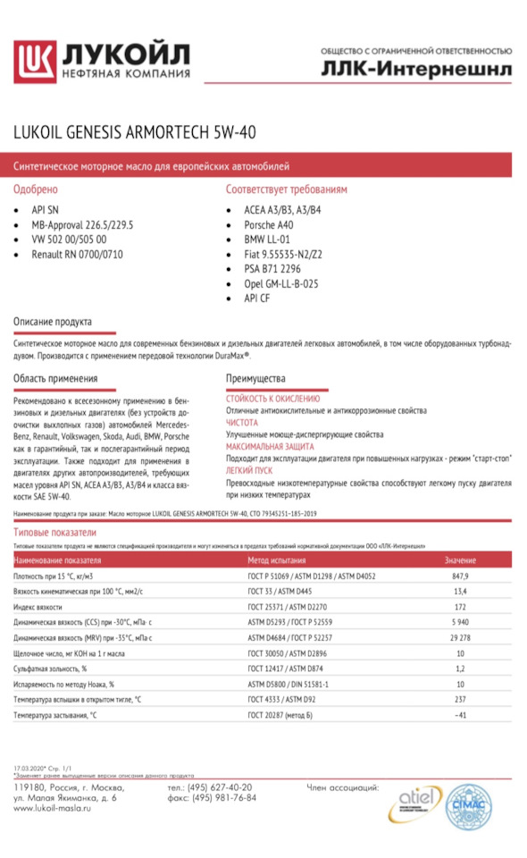

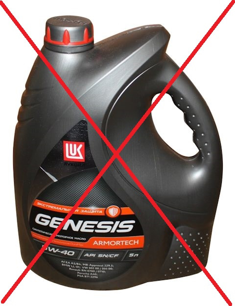

Не буду хаять или хвалить данное масло, просто приведу статистику его использования с последней замены. Выводы сделает каждый САМ ДЛЯ СЕБЯ.
Итак, напомню, в машине 40 мм алюминиевый радиатор, маслокулер 10 рядов и датчики давки и температуры, чтобы следить за всем этим безобразием. С последней замены температура масла в основном была до 100 градусов. Выше 100, а именно до 106 градусов, нагревал 4-5 раз, не больше. По городу 92-95.
Общий пробег на масле составил на данный момент 5200 км. Изначально при замене залили 4,5 л. — до верхней риски. Через 2500 км долил 0.5л. Потом на протяжении последних 2700 км. подливал несколько раз, общий объем доливки — 2 литра. Итого, за 5200 км долил в общей сложности 2,5 л этого чУдного масла. Напомню, что до него был залит ravenol DXG 5w30, на котором проехал примерно 5800 км и не долил ни капли, масло было ровно в том же уровне, что при замене.
PS ни в коем случае не пытаюсь пиарить равенол. Просто опыт личного использования, не более.

Subaru Tribeca 3.6 2008. Чтобы я еще раз Lukoil Genesis Armortech 5W-40 залил — не в жизнь! Спецификации масла нарисованы красивые на мое авто, а в итоге не мое масло. Ехал в отпуск с 1 августа 3 дня. Расстояние около 4000км. Три раза по 1 литру доливал = 3 литра на 4000км. Эт че такое? Думал на отечественного производителя перейти — не получается. До этого лил MOTUL 8100 X-CESS GEN2 5W-40. Вернусь на него же. С ним жора минимум.

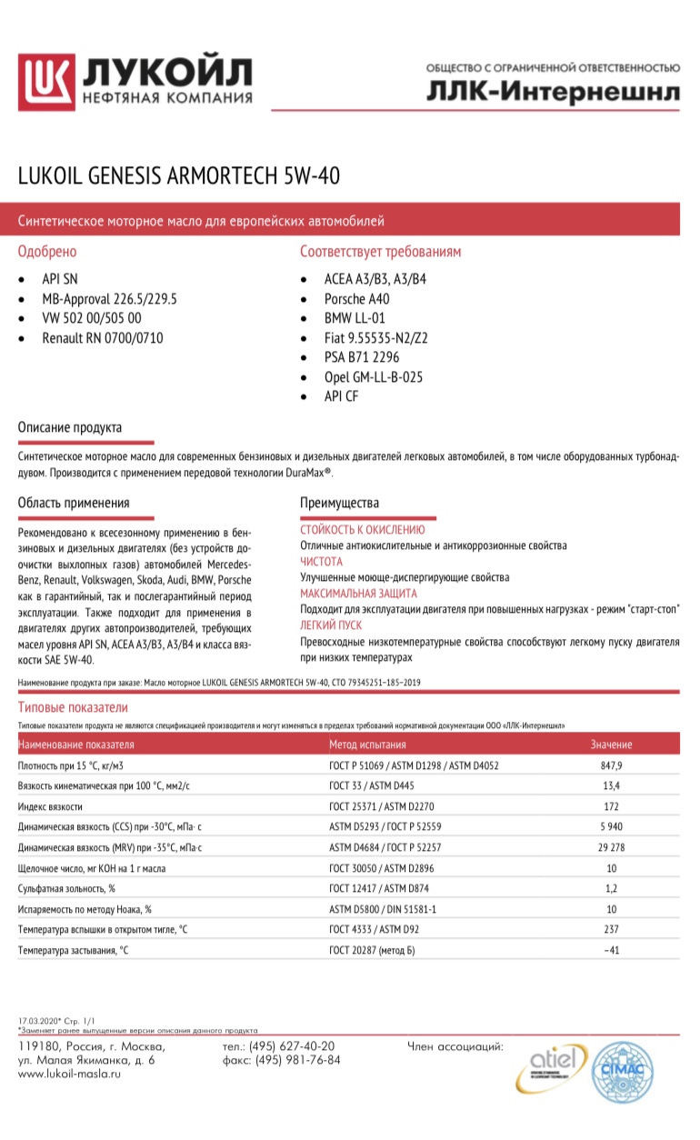

Чудес не бывает — если масла одних и тех же характеристик и маркировок, но одно уходит а второе нет — то тут только остаётся верить на слово рыбаку…
Одни и те же характеристики? Не смешите. У ЛУКОЙЛа ноак 10-11 (испаряемость) вспышка чуть более 220. У равенола ноак 7, вспышка 258. Это две основные характеристики, влияющие на угар масла. Разницу видите? Лукойл гидрокрекинг равенол пао. Это абсолютно разные по характеристикам масла

Я при поиске масла ориентировался на 2 параметра — испаряемость по ноак и температуру вспышки. Так вот лучше чем у DXG я эти параметры не нашёл ни у одного масла. Если знаешь такое — скажи. 6 и 256 соответственно
Вот испаряемость 5,3 вспышка 246

A3/B4 жрёт или A5/B5 ?
в вязкости 5W-40 A5/B5 не бывает — A5/B5 это только для 5W-30

Вспышка тоже по сравнению с равенолом моим ниже более чем на 20 градусов. Ноак у равина 7
Равенол тоже неплохое отечественное масло, но цена уже близка к ликви
