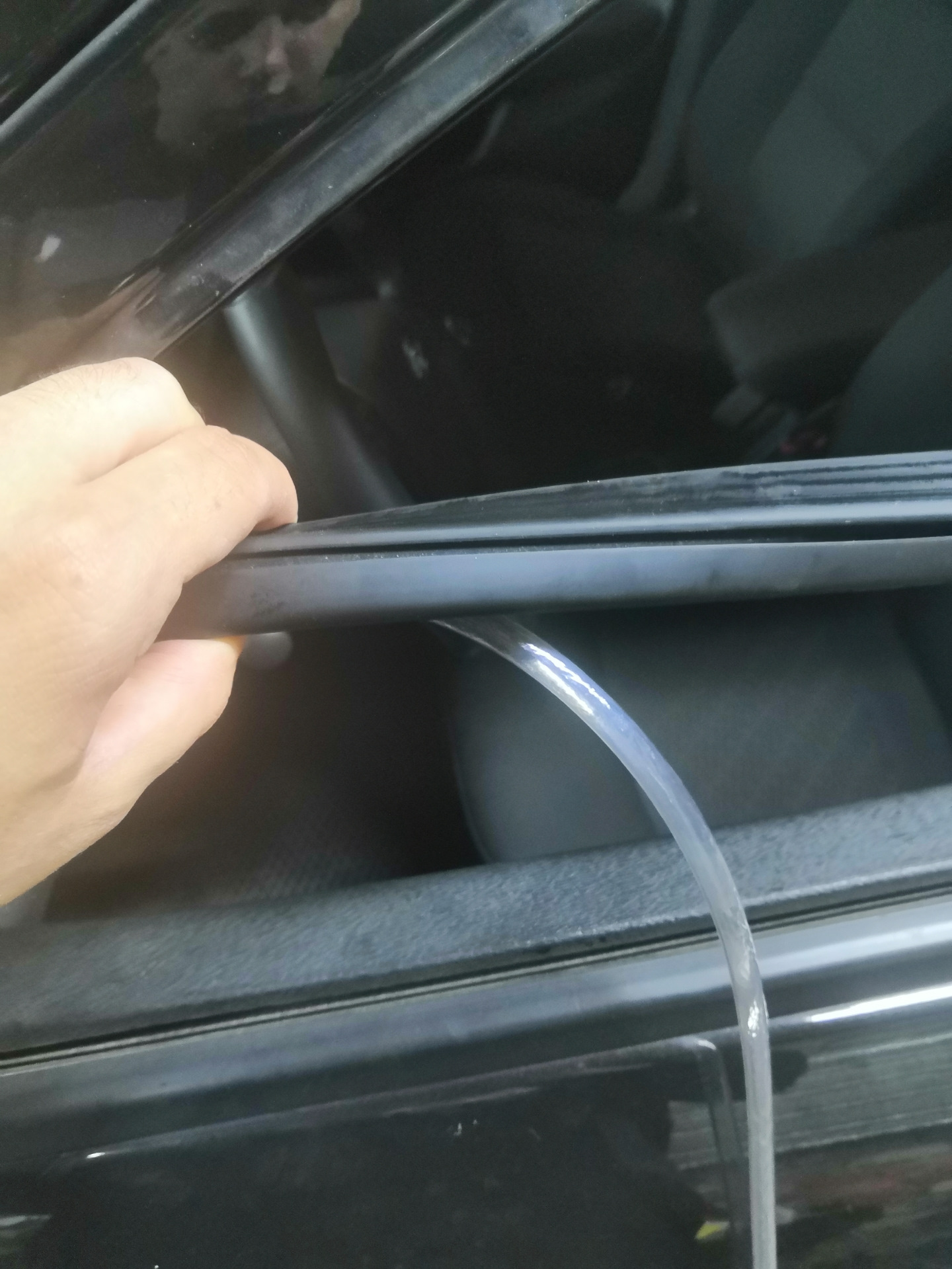

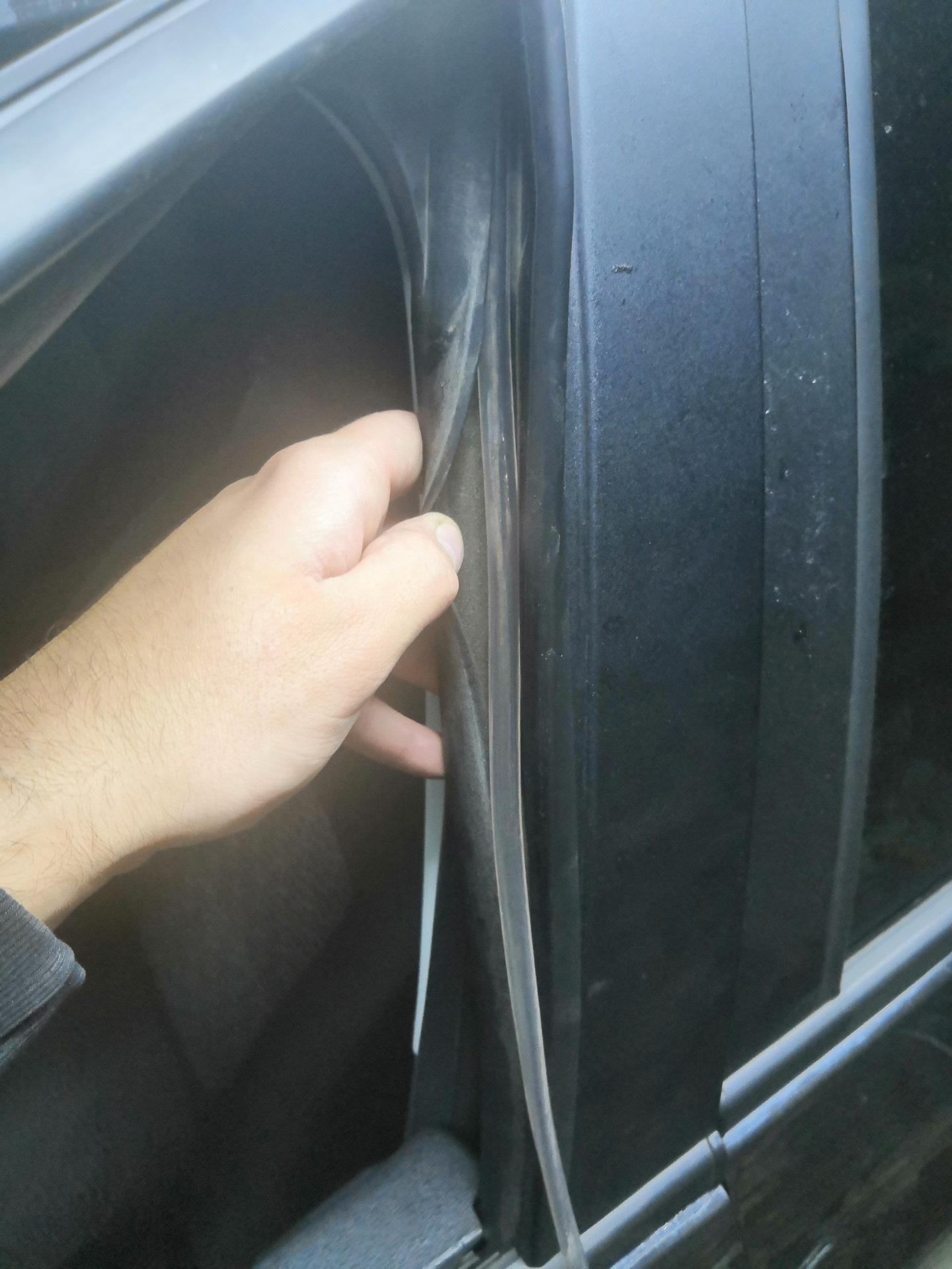

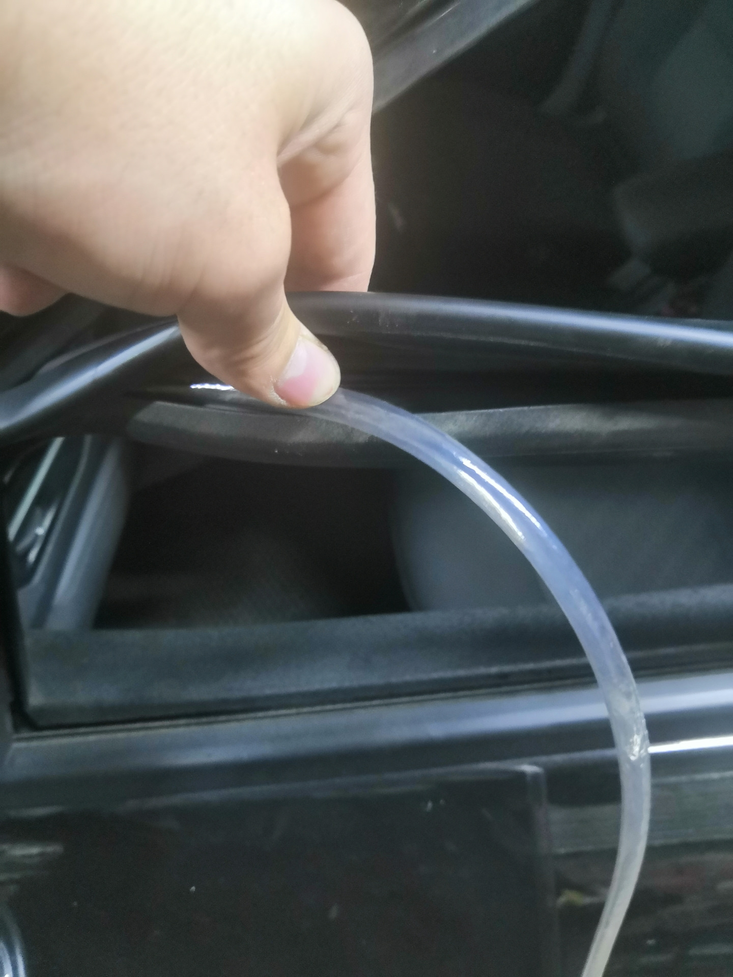

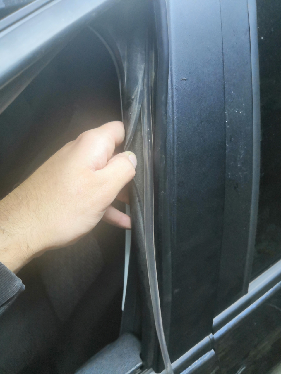

С самого начало бесило то, что стекло не совсем плотно закрываются и иногда с задних стекол слышал дребезг. А самое неприятное, так это то что на мойке вода просачивалась сверху через стекло.
Эффектом доволен, стекла стали плотно прилегать с обеих сторон к уплотнителю.

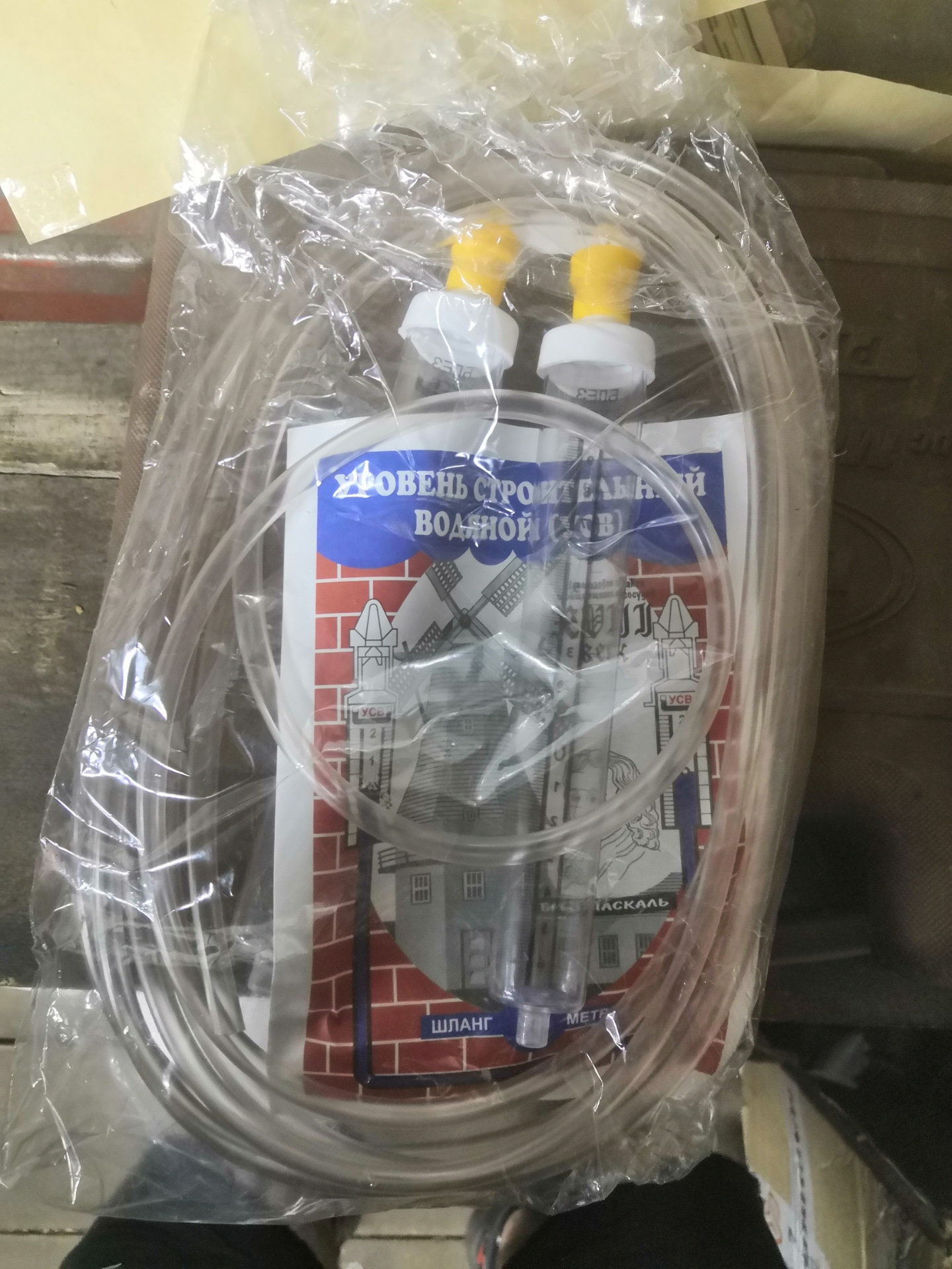

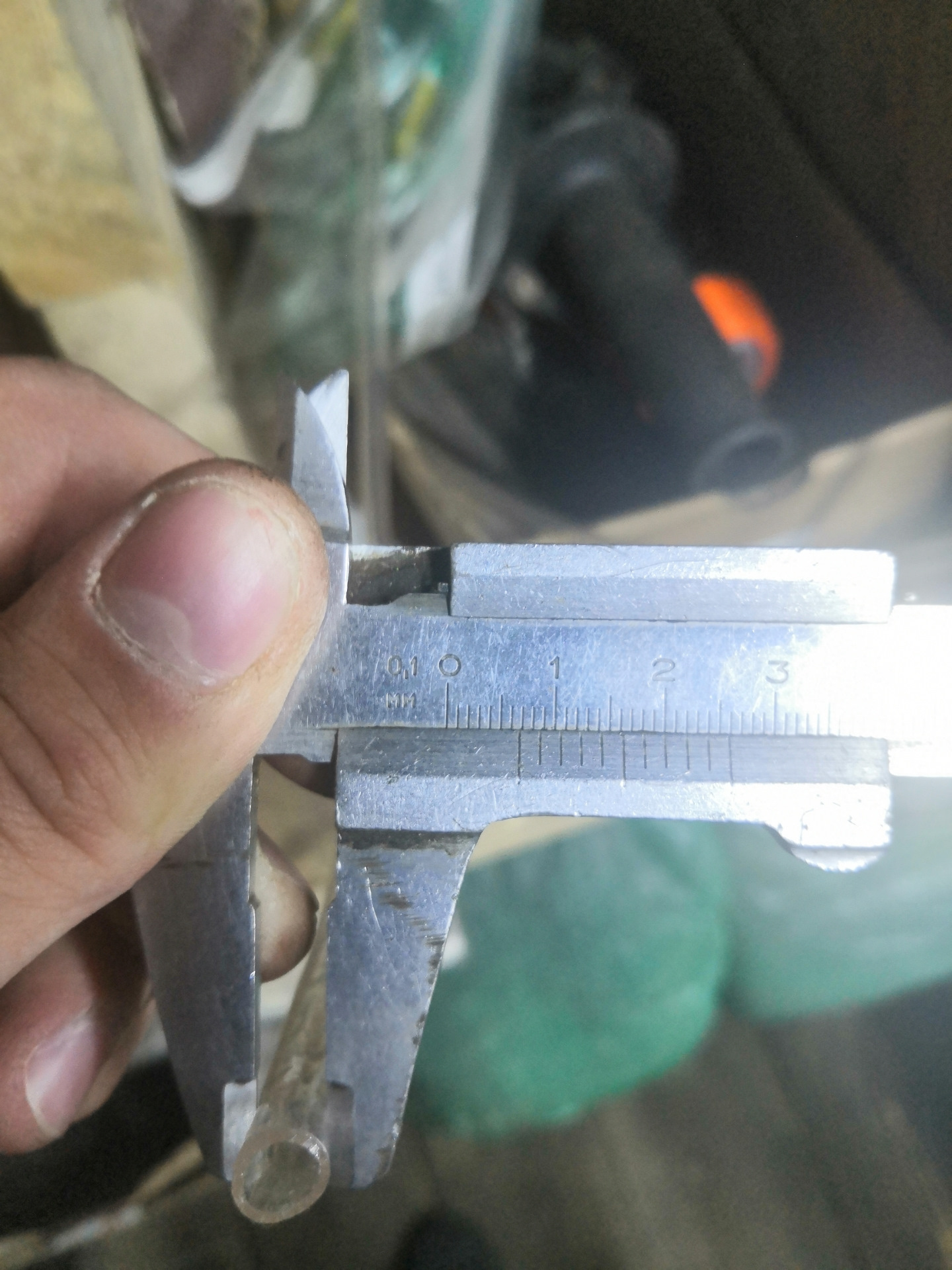

Заказал с али пищевой шланг, он намного мягче чем тот который я поставил. Попробую его поставить сбоку уплотнителя, а если не выйдет то заменю сверху, т.к. Пищевой гораздо эластичнее. Просто в моем городе его нет🤬
