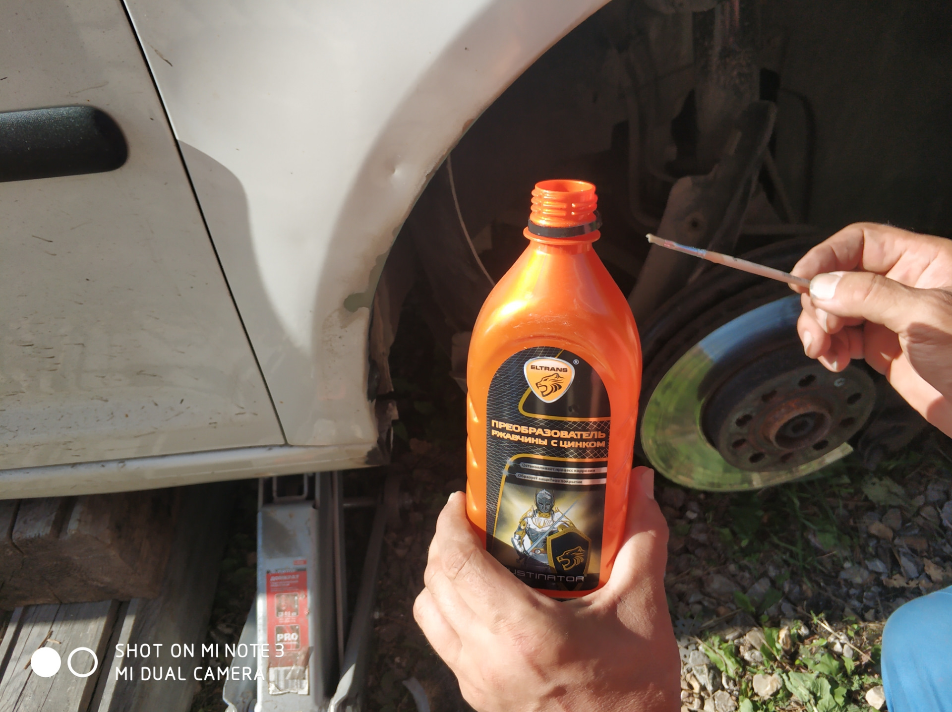

Решил попробовать профессию маляра, можете смеяться, но за такую мелочь профессионалы не хотят браться, им подавай поэлементно, 5-6 тыс за элемент

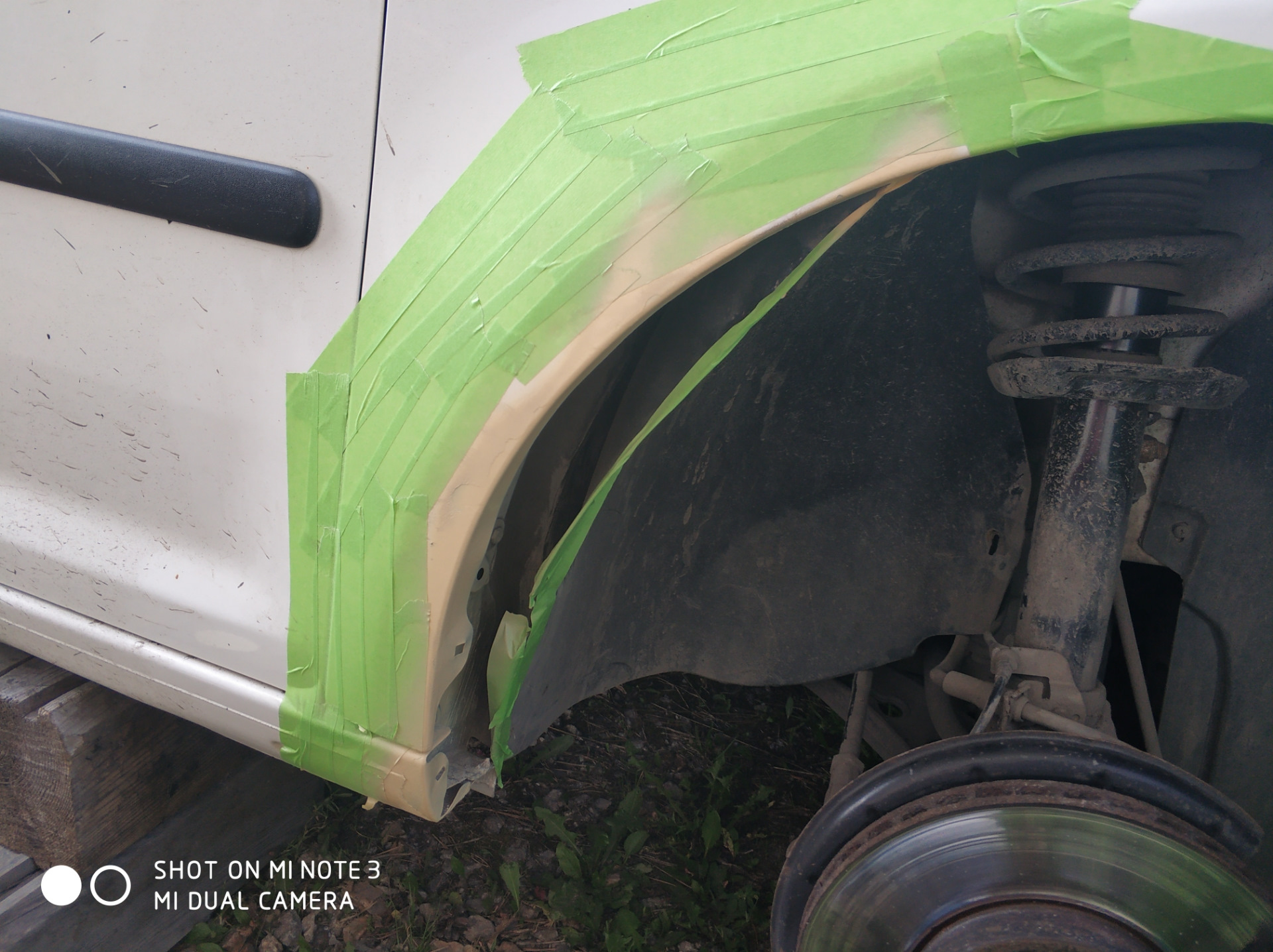

Сначала результат первого дня

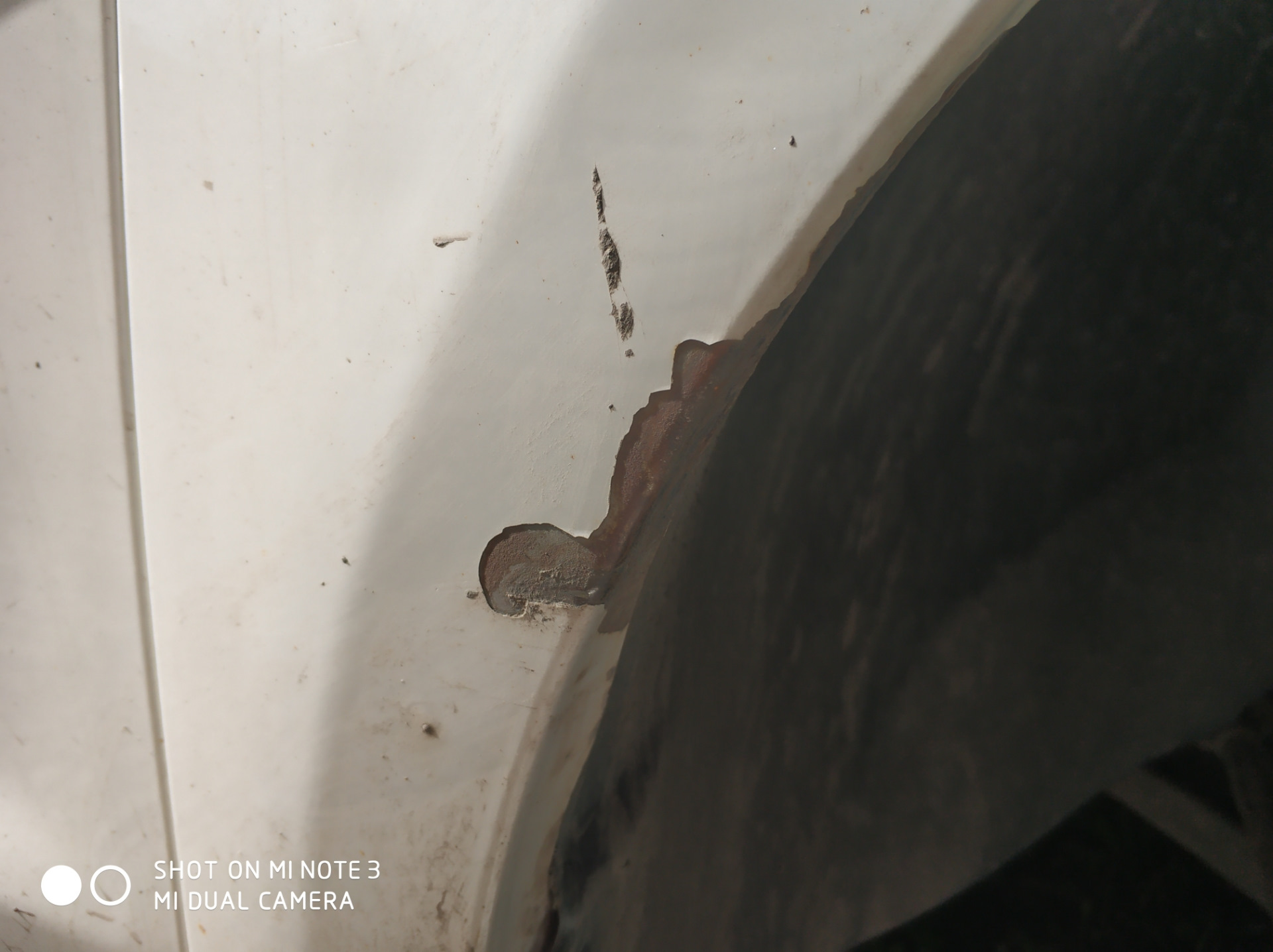

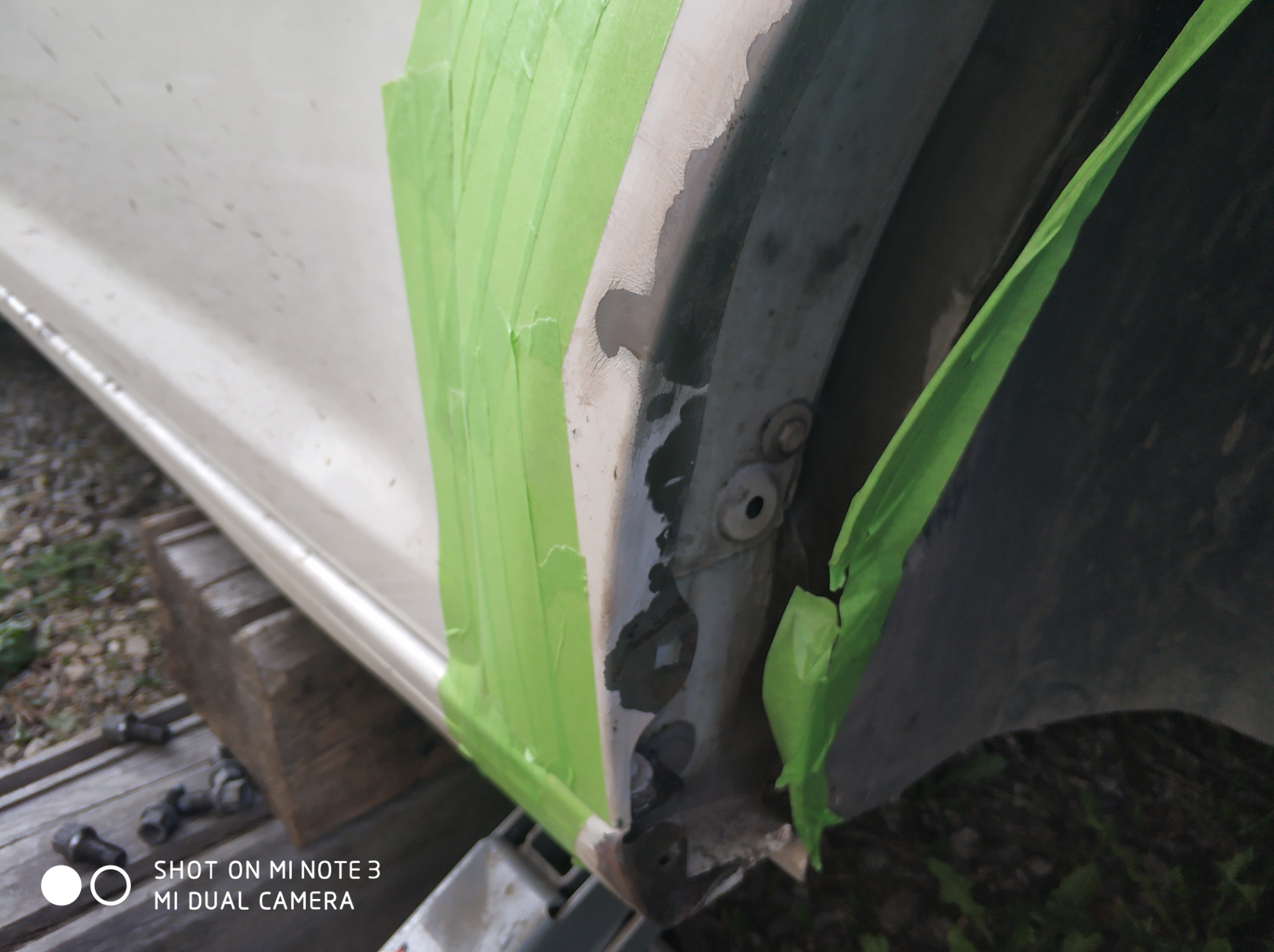

Итак, на арках появились сколы краски, будем делать по мере свободного времени
Комментарии 6

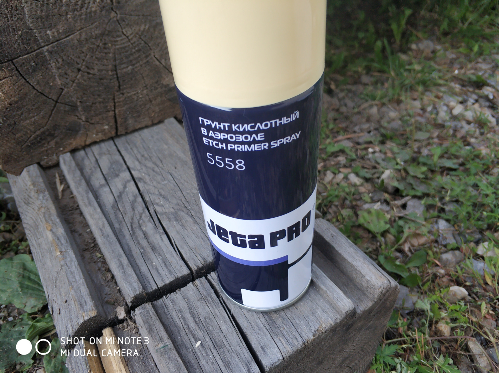

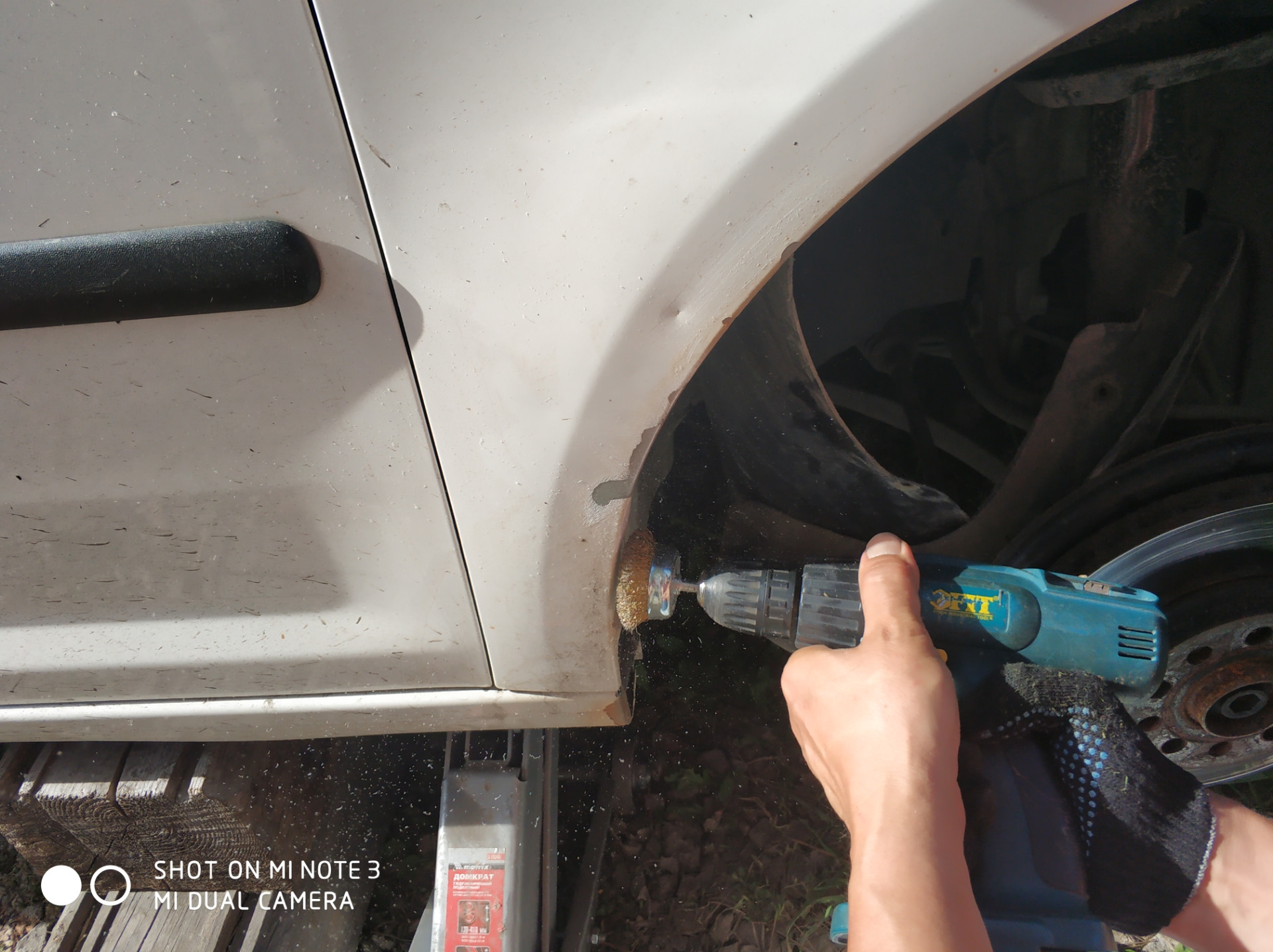

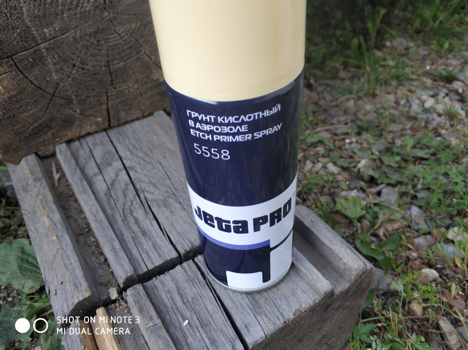

Итоги первого дня, шуруповерт от нагрузки сломался ( доделывал запасным), преобразователь ржавчины образует какую-то липкую субстанцию (в дальнейшем будем пробовать другой), первый слой кислотный грунт, сверху кислотный грунт покрыл еще белым грунтом, но советуют еще сверху эмалью )))
А красить тоже с баллона будете? Даже если и не получится то можно отдать будет в малярку если глаза резать начнет😀
я покрою белым грунтом ( из балоннчика ) и закрою арками
На грунт обязательно краску! Не оставляй грунт без краски
понял, спасибо ! сегодня куплю краску и докрашу, подменный авто есть )))
Грунт даёт адгезию, но не плёнку как краска, и если грунт без краски там все будет рыжее после первой мойки
