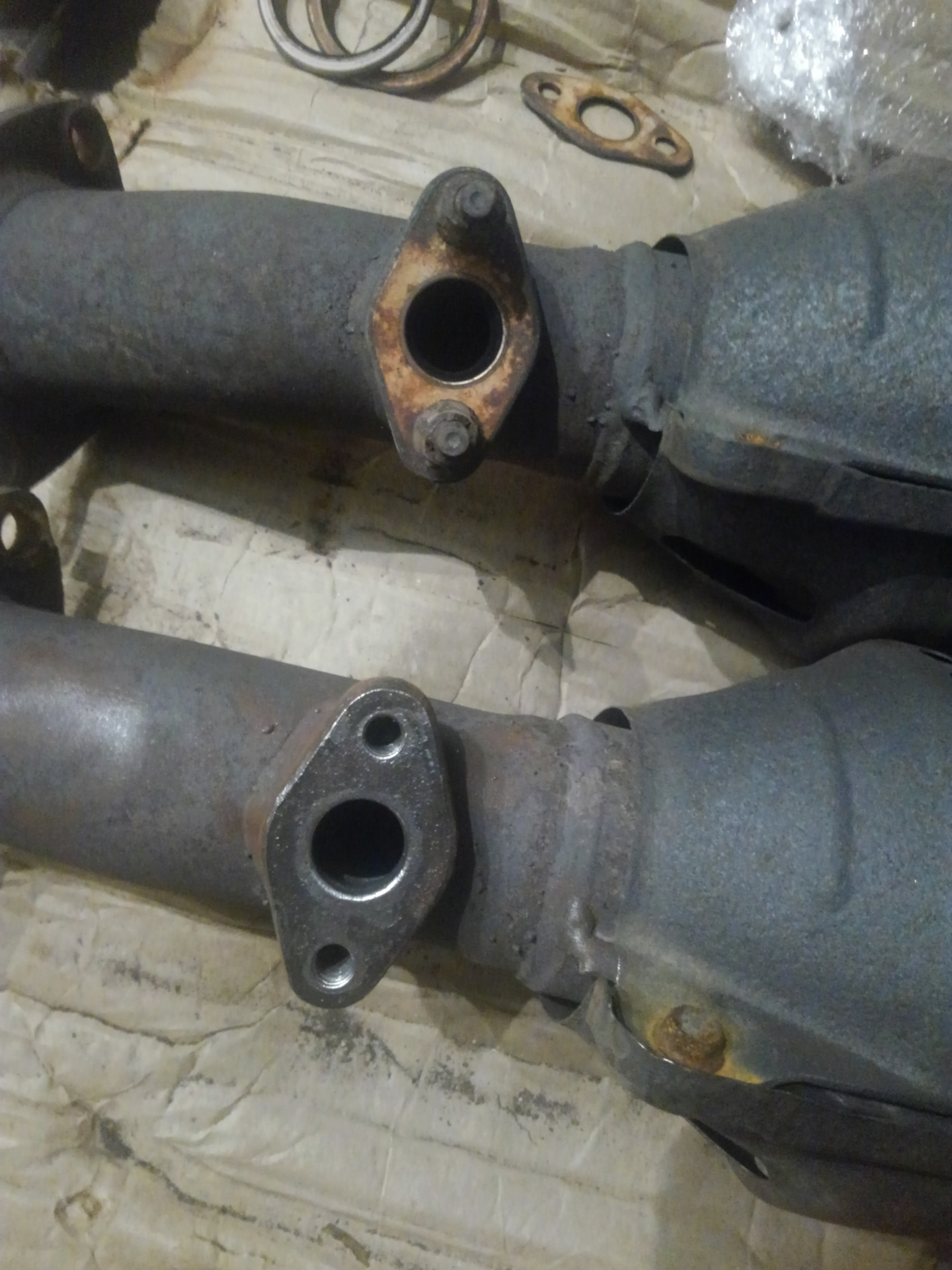

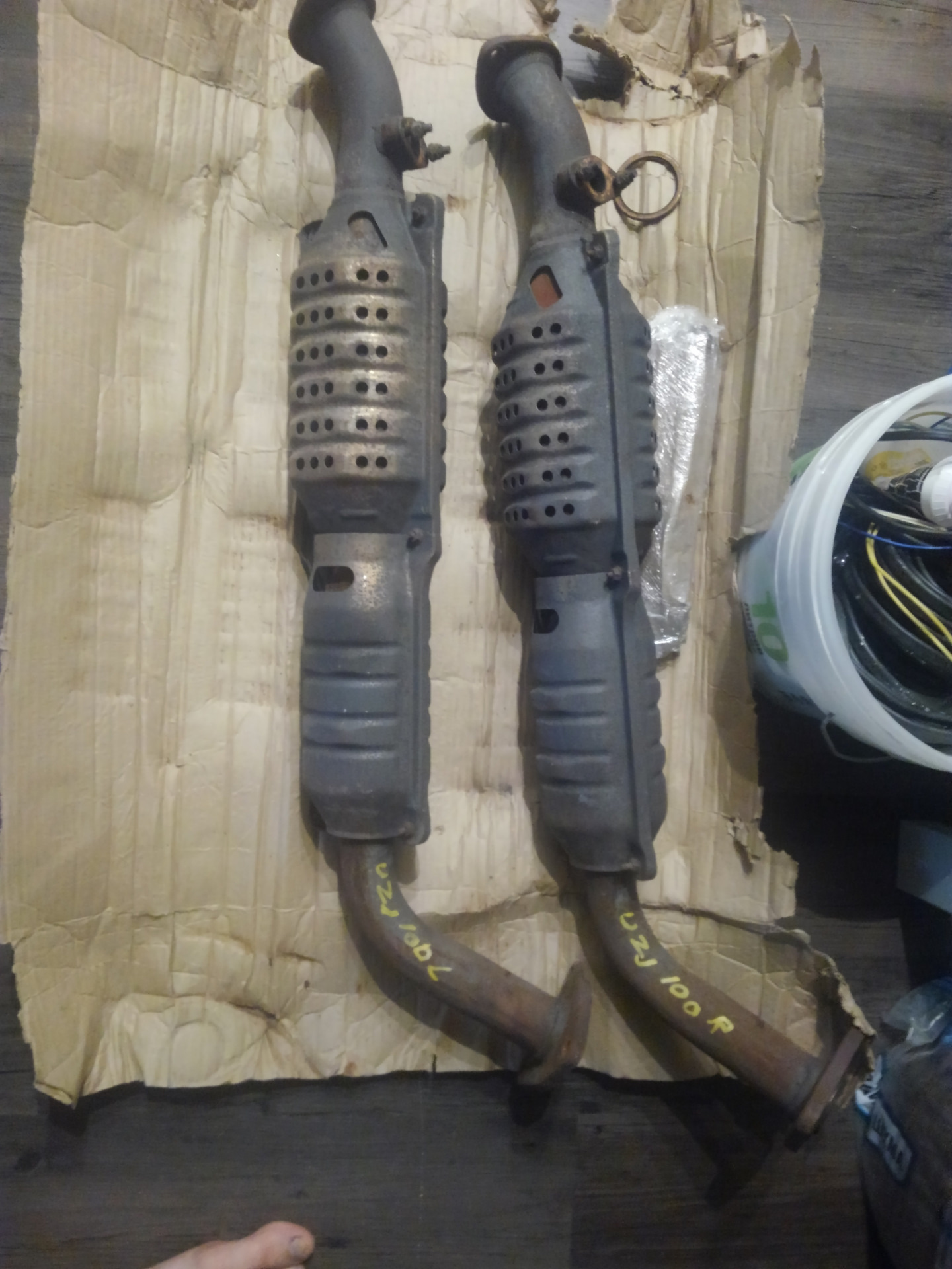

Тогда я поступил, как заядлый прулевод — заказал бушные детали во Владивостоке у ОЛЕГ800 и через две недели получил:
несмотря на подписи "L" и "R" — никаких различий не вижу.

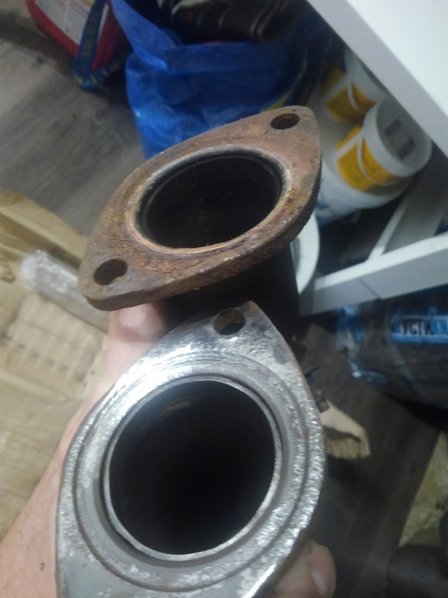

Подчистил посадочные места крацовкой:
Несмотря на бушность, руки почти не замарал:

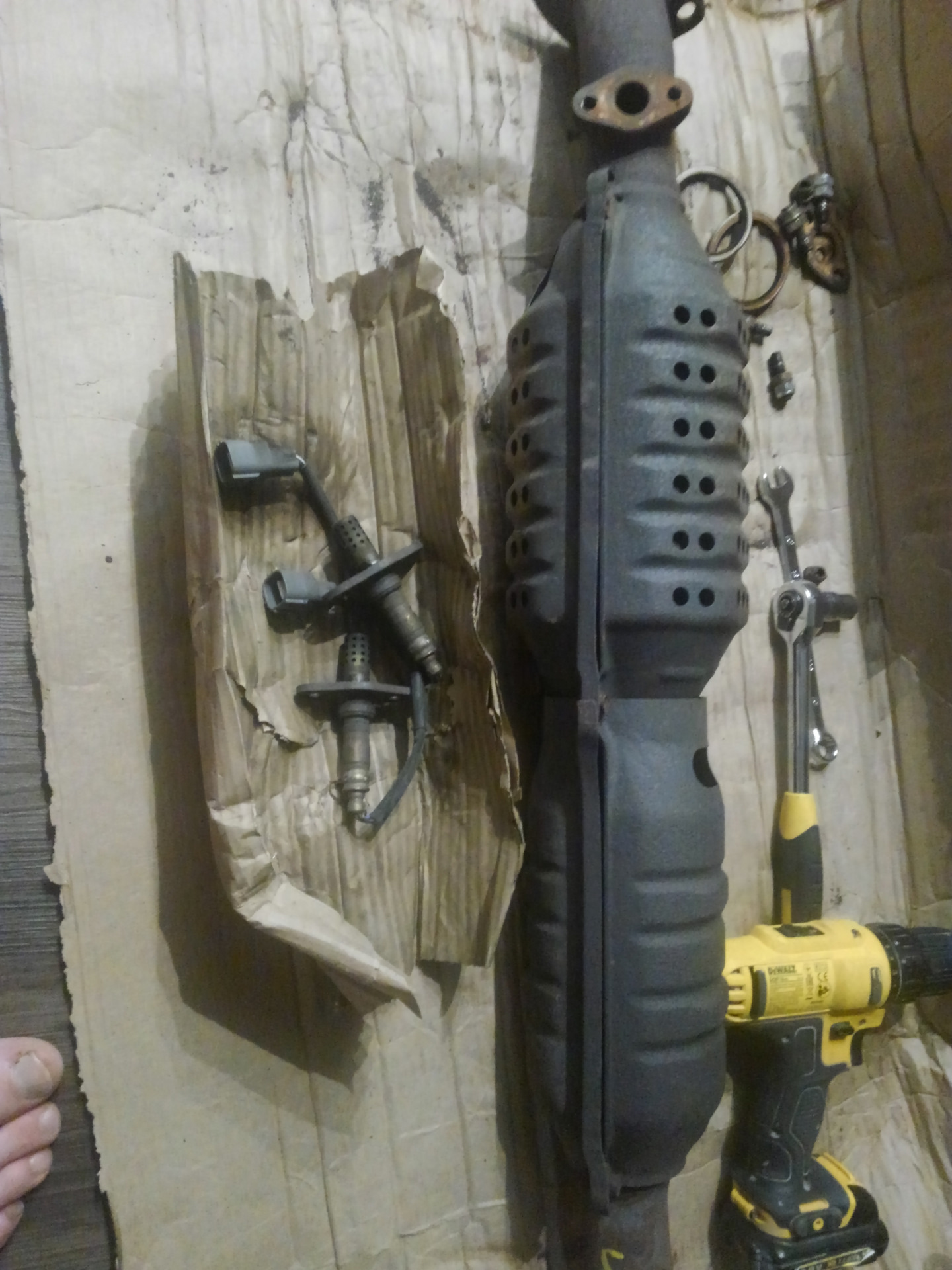

Затем обратил внимание, что присутствует ещё какой-то свёрток, оказалось, что продавец позаботился о сохранности и скрутил аккуратно датчики, чтоб их не сломали при транспортировке:
Прикрутил их сразу на место, а новые положил в запас, тысяч через -сот километров пригодятся.

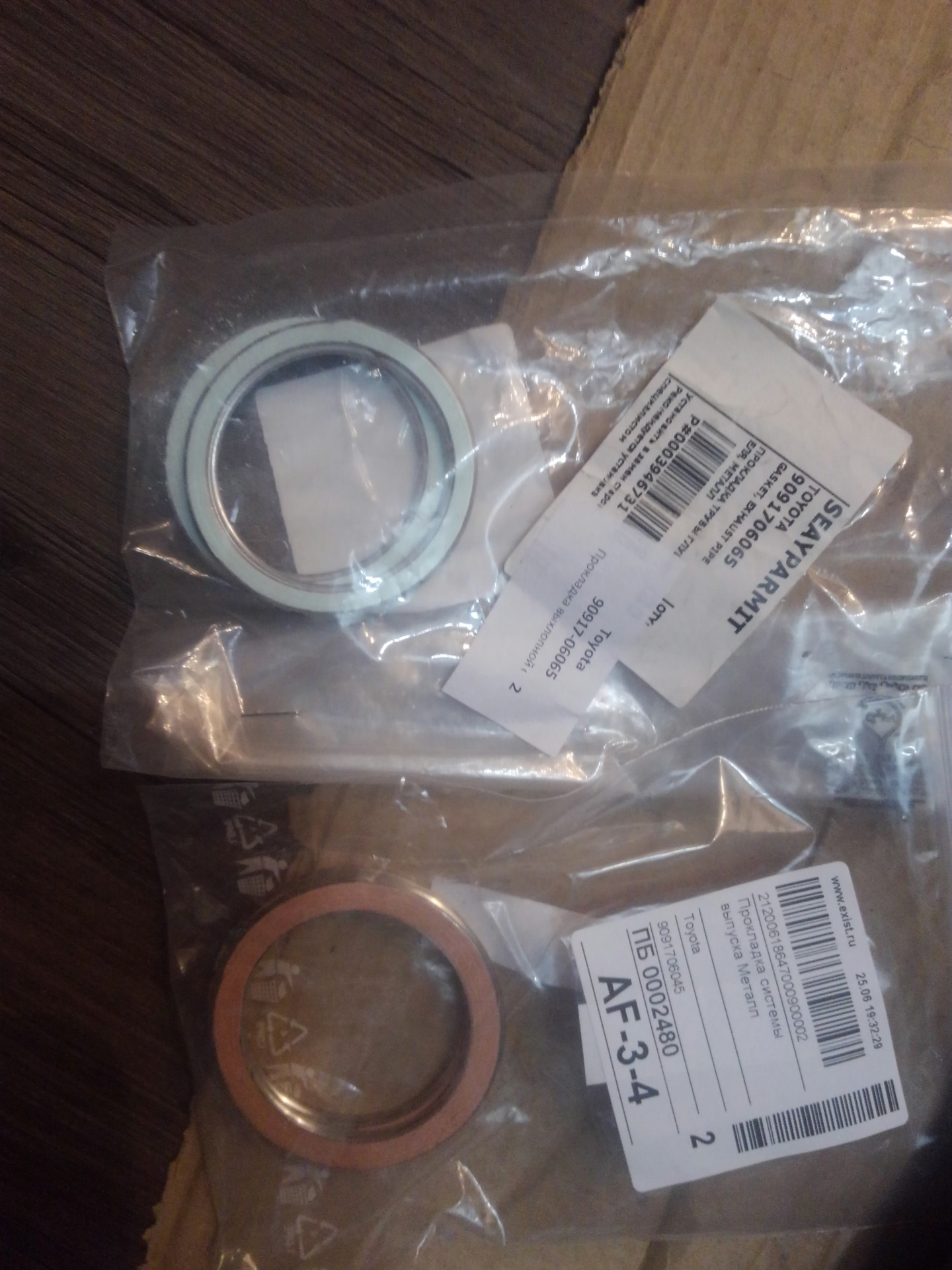

Также заранее купил прокладки:
Несмотря на разные номера, разницы кроме цвета тоже не заметил.

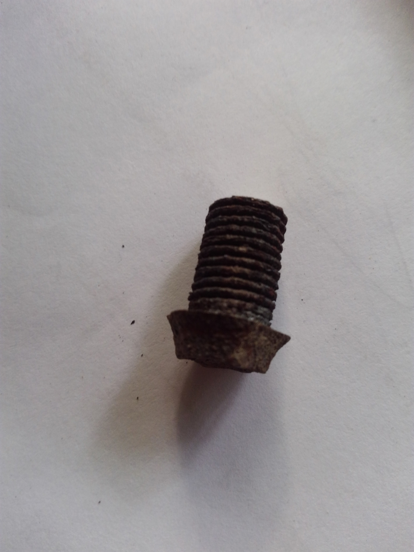

Полез со всем этим добром под машину. Все болты довольно легко открутились, может потому что не было вд-40 и прыскал какой-то первой попавшейся химией… Почти все, потому что левый кат и гофра были скручены таким метизом:
тут даже не стал пытаться портить ключи, снял кат вместе с гофрой и срезал это недоразумение болгаркой.

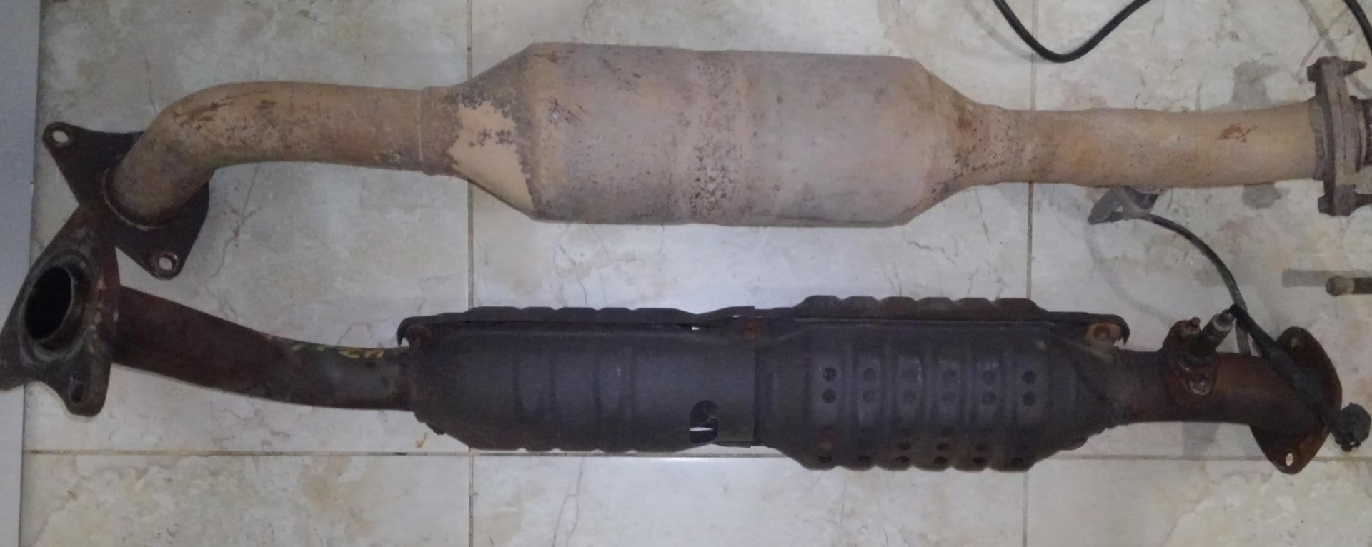

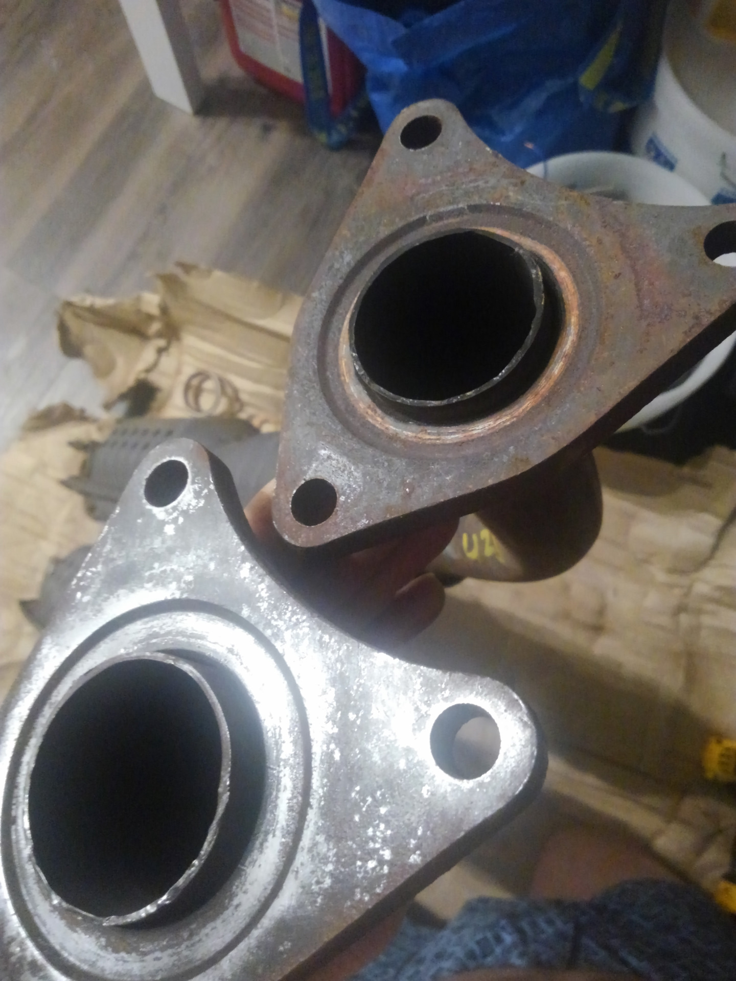

Видно разницу между катализаторами для США и Японии:
