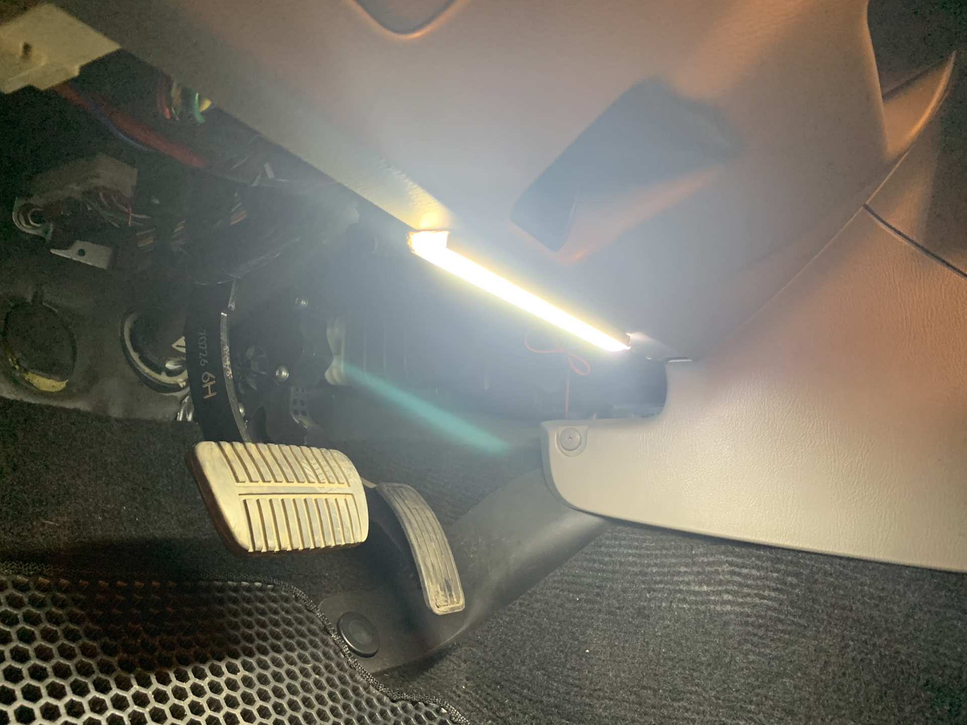

Всех приветствую! На днях установил такое простейшее улучшение, как подсветка ног. Просто у знакомых ребят в сервисе осталась диодная лента и пару кожухов для неё, и я решил, что грех не воспользоваться халявой. Делается все элементарно — два куска ленты спаиваются последовательно, к одному из них подаём питание от центрального плафона (я брал его с передней правой стойки, берём прозвонку и поочерёдно проверяем все провода, нажимая на концевик в двери). При такой схеме подключения подсветка загорается ВСЕГДА при открытии двери, и тухнет плавно гаснет после ее закрывания. Также при открывании машины загорается подсветка ног, независимо от выбранного положения на тумблере плафона освещения. Если хотим возможность включать / отключать подсветку ног в ручном режиме — тянем провода до плафона, или ставим отдельный выключатель.
Провод от подсветки пассажира к подсветке водителя прокинул через отверстие под центральной консолью, вышло не плохо на мой скромный вкус.
Ну и фоточки того, что у меня получилось.
Сверлить пластик не стал, посадил на скотч 3м, если отвалится — переделаю. Всем удачи и добра!

Тоже хочу сделать. Было не плохо сфотать и указать какие провода для питания использовал, чтоб не прозванивать.
Если правда интересно, сфоткаю
Я бы тоже посмотрел)

Скинь пожалуйста фотку какие провода?)
