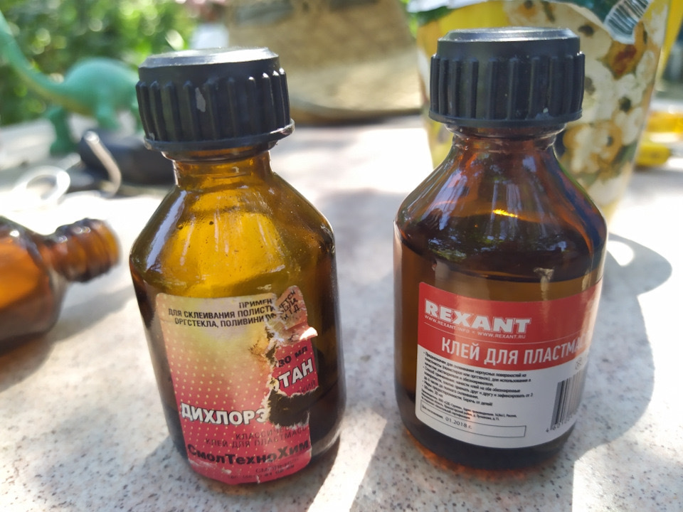

Налил в пузырек ДХЭ из левой емкости:
Далее набрал в кружку крутой кипяток и пошел эксперимент. Ждало полное разочарование. Легкое подобие слегка проявляющейся прозрачности. Предположил что может вода не столь горячая. Пару раз наполнил-слил кипяток, снова пробую — чуть лучше. Но от эффекта по ссылке на БЖ — очень далеко. Чтож, подумал, ожидаемый результат. Не спроста подобная услуга — химическая полировка — стоит полторы-две тысячи.
Слил обратно ДХЭ, мелькнула мысль полировать пастой. И в последний момент решил попробовать жидкость из другого пузырька. Тот же запах, та же жижа. Налил полпузырька, кипяток, поднес к фаре- и обалдел! Чудо происходило на глазах! Аж дыхание перехватило от неожиданности! Буквально за минуту!

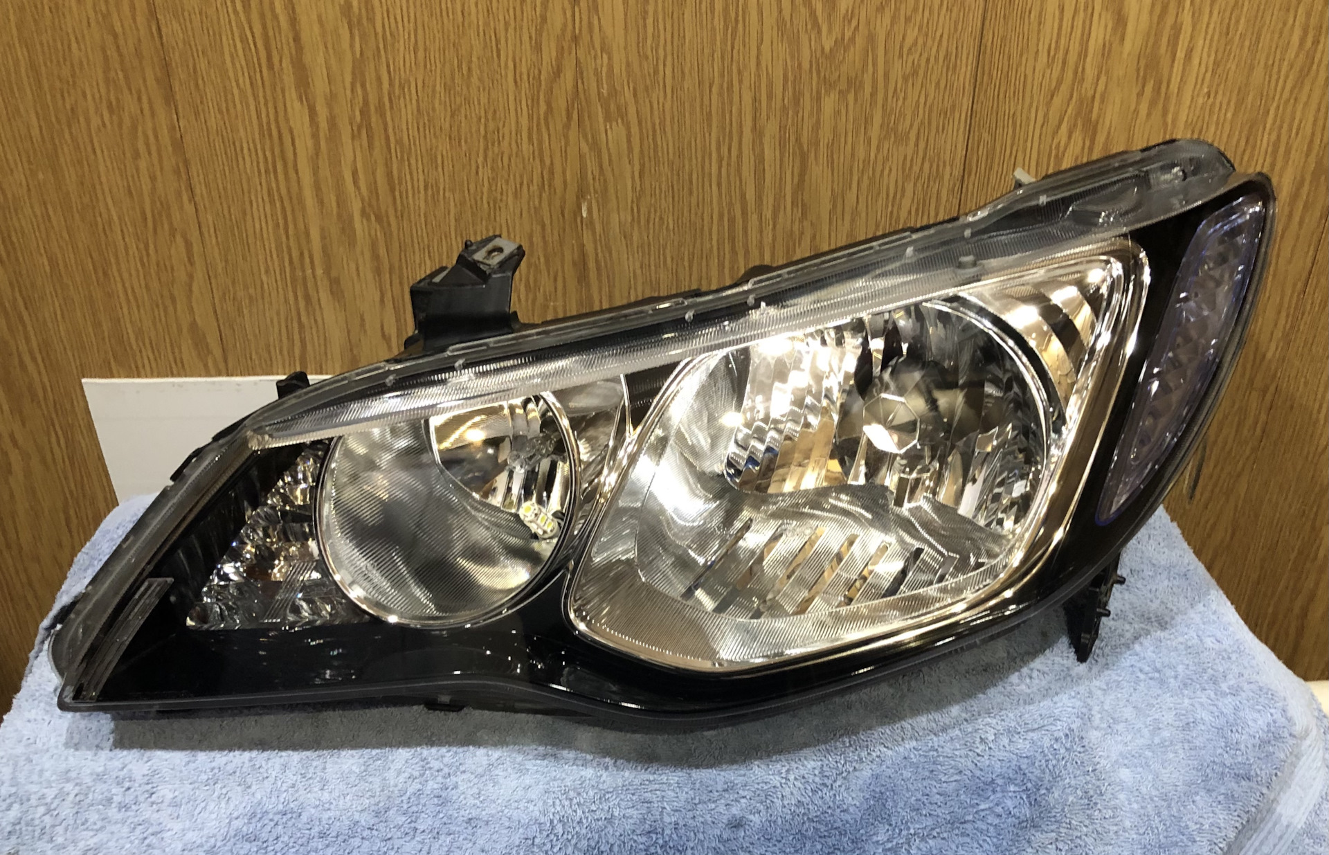

Было (мат 2500):
Стало:
Фото не передает эффект абсолютной прозрачности, делал много снимков, но вживую — это несравнимо с полировками. Еще одно фото:
Закончив, подождал минут 10 и поставил фару на машину:
Красные пятна — это отражение футболки. Вживую отражения и на абсолютно глянцевом стекле и на зеркальном отражателе. Подобной прозрачности и гладкости не наблюдалось при обычных полировках, нечто похожее было лишь при использовании комплекта ДельтаКит.

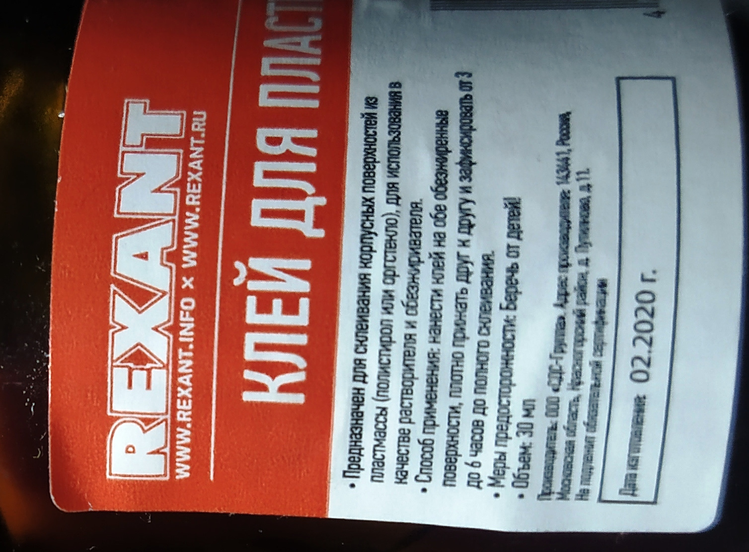

Привет, а бутылочки остались? Дихлорэтана два вида, один жутко ядовит ( 2 класс опасности) другой в 5раз менее ядовит( 3 класс)
Что на рексанте написано?
Понял, не пишут :) Можно дихлорметан попробовать, он почти не опасен ( 4 класс), но какой эффект будет х.з.
так думаю, что если делать на воздухе или в проветриваемом помещении с подветренной стороны — рик минимален
Ну да, на улице можно. Главное чтобы комарики не приклеились во время процесса :) Сам в жидком виде не столь опасен, пары просто пипец…

Привет. Подскажи пожалуйста, какой из двух ДХЭ «заработал»?
Привет! Справа, от Рексанта (REXANT, код для заказа на Автодоке: 093967)
