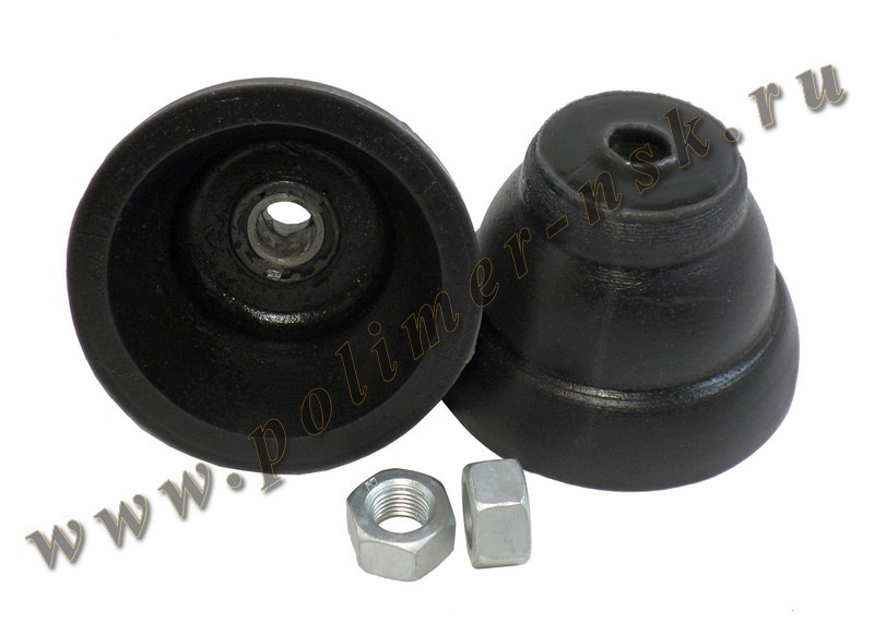

Всем привет! Всё просто. Джаз стал выше аж на почти 2,5 см. Результат: перестал цеплять пузом там, где всегда цеплял, смелее подьезжать можно к поребрикам (бордюрам), очень удивительно, что 2 см. играют такую роль! Улучшился внешний вид в плане "моська" хомяка как-то стала повыше, как будто он плечи расправил, а то в пол всё время как будто глядел))! Ну в общем уже не раз убедился в эту зиму, что ооочень не зря я эти штуки поставил!
Заранее говорю тем, кто скептически относится к проставкам. Уверяю, ничего на управляемость не повлияло! Как ездил, так и ездил, как входил на поворот на той же скорости, так и вхожу, как держал Хомяк дорогу на скорости, так и держит! Пробег уже после проставок примерно тыс. так 30 примерно. К сожалению не сфоткал сами проставки. Но где покупал даю ссылку, кто вдруг задумает. Фотки выкладываю только результат измерений.
Сайт, где покупал : www.polimer-nsk.ru/static/prices/Honda_prost/

Полимер 07-15-014/30 Проставки под пружину, задние 30 мм — пара —
1387 р.
Полимер 07-15-048 Удлинители задних амортизаторов HONDA ПОЛИМЕР 07-15-048 — пара — 1792 р.
Полимер 07-15-012/20 Проставки стойки, передней, 20 мм — пара — ПОЛИМЕР 07-15-012/20 1549 р.
Все пробивается через интернет магазины, автопитер например.
Поставил проставки, через некоторое время появился скрип спереди когда руль крутишь, ставил такие спереди. Какую часть надо подрезать чтобы не скрипело?
юбку эту надо снизу как бы "снять фаску" милиметров на 3-4. Я это сделал просто на наждачном круге.
