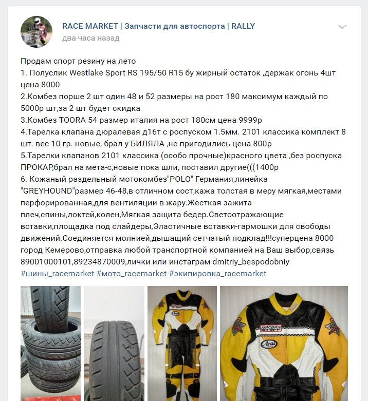

Или зайти на рейсмаркет и купить за 8к комплект 15ых вестлейков. Ток увидел сам, но сейчас не до рези.
Я все в сомнениях стоит ли на 15ые возвращаться…
