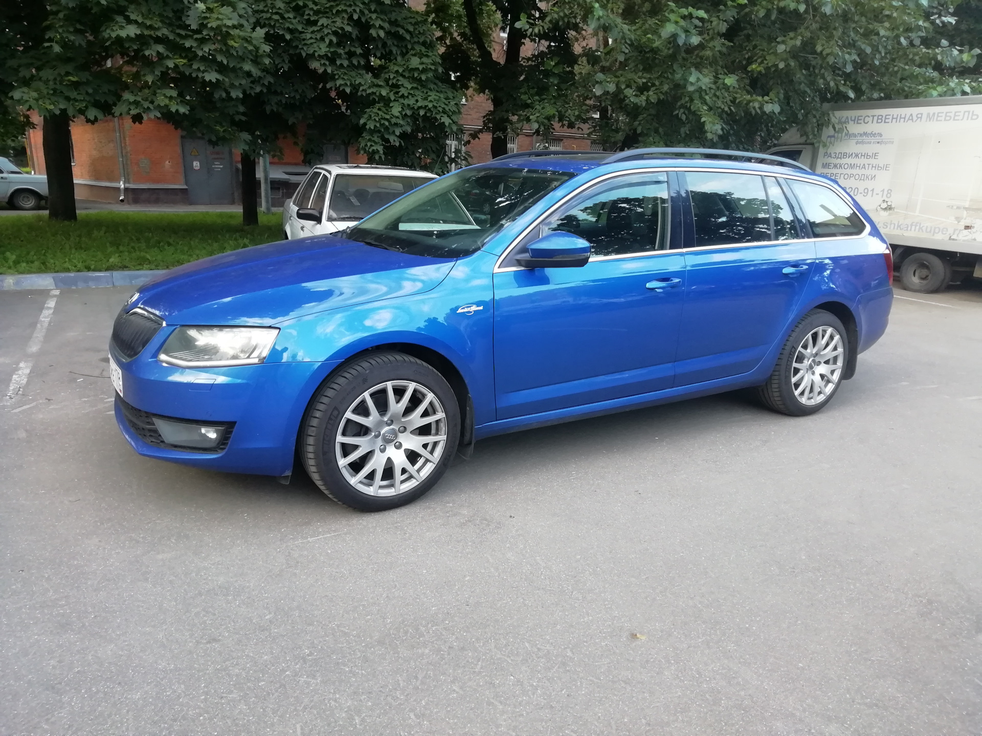

Теперь об ощущениях — не знаю почему, но многие говорят, что на низкой подвеске стало мягче, у меня прямо противоположный эффект — стало заметно жёстче. Также за счёт цельнолитых сайлентов и жёстких стабилизаторов на кузов стало передаваться больше мелких вибраций, что ещё сильнее усугубило шум в салоне на покрытиях низкого качества. В дополнение к этому стала слышна работа задней подвески при проезде крупных неровностей типа "лежачих полицейских". Это то, что касается комфорта. Что касается управления — небо и земля. Она наконец-то рулится! Больше никакого пенсионерства и оттормаживаний в поворотах до 20 км/ч, все предсказуемо и очень уверенно, разумеется в рамках того, что это достаточно длинный универсал с панорамой крышей. Одним словом ППД — зло! :)
PS замеры от центра колеса до арки на ППД с пустым багажником и половиной бака:
Спереди слева 405 мм
Спереди справа 407 мм
Сзади слева 390 мм
Сзади справа 395 мм
Замеры от центра колеса до арки на европодвеске с пустым багажником и половиной бака:
*stay tuned*

хорошо получилось
Неплохо, но можно ниже
Ещё подсядет
Вроде села уже, надо поймать момент с половиной бака и ровной поверхностью, предварительно где-то на 10 мм опустилась
Сколько она весит?
По ПТС 1600 кг
Думал больше. Моя 1595.
В твоей шумки больше, у меня с завода мало очень)))
Значит ездишь по хорошим дорогам)
Если бы жил в посёлке с гравийной улицей думаю не снял бы)
Даже с европейской подвеской достаточно высоко, уже успел пожалеть, что не стал искать RS
