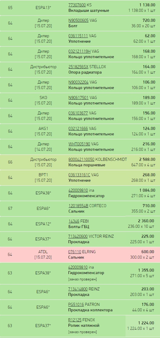

Предыстория: кушала масло 250-300 грамм на сотку
сняли блок, кольца в хлам (фоток нету(((), если приложить к новым, то не хватает примерно 1 — 1.2 мм ))
в цилиндрах конечно имеется небольшая выработка (а ощущение что выработка на поршне и кольцах), но какое было удивление когда увидел что они все зеркальные и без задиров! (фоток блин нету, ios 14 заключил и не сохранил фотки(((()
на всякий случай взял кольца стандартные KOLBENSCHMIDT 800042110000
и увеличенный размер на 0.5 KOLBENSCHMIDT 800042110050
дабы проверить зазор в замке, но вроде стандартные залазят с допуском до 1мм (0.4 — 1 мм допуск)
списочек:
P.S./ не болейте ))

А вкладыши на вал?
они норм, их обслуживали 20 тыщ назад
на самом деле и шатунные норм, но взял на замену
Я бы поменял шатунные раз залез, все равно вскрывали… Ну хозяин — барин)))
