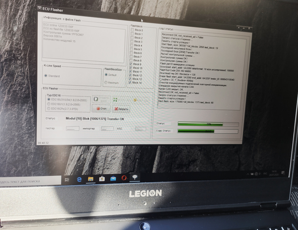

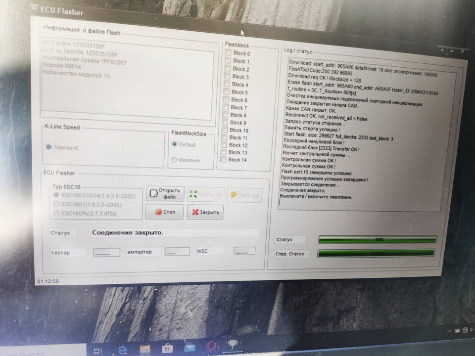

После залез в сервисное меню что бы узнать код магнитолы " Bolero Blaupunkt 1Z0035156F" повезло, её можно русифицировать. Прошивка была 0040, обновил до 0061.
Прошивал через VCP, заранее знал что по времени дольше чем VAS-PC или ODIS.
Решил исключить любую возможность прерывания процесса прошивки, ноут хоть и новый но подключил зарядку, отключил переход в спящий режим(хотя все равно каждые 5 минут тыкал по тачу) и решил всё это сделать на заведённой машине хоть и АКБ хороший но исключить возможность падения напряжения бортовой сети и отключение блоков.
Прошивка залилась за час с копейками а если быть точнее 01:12:59.
Прощай квадраты)
