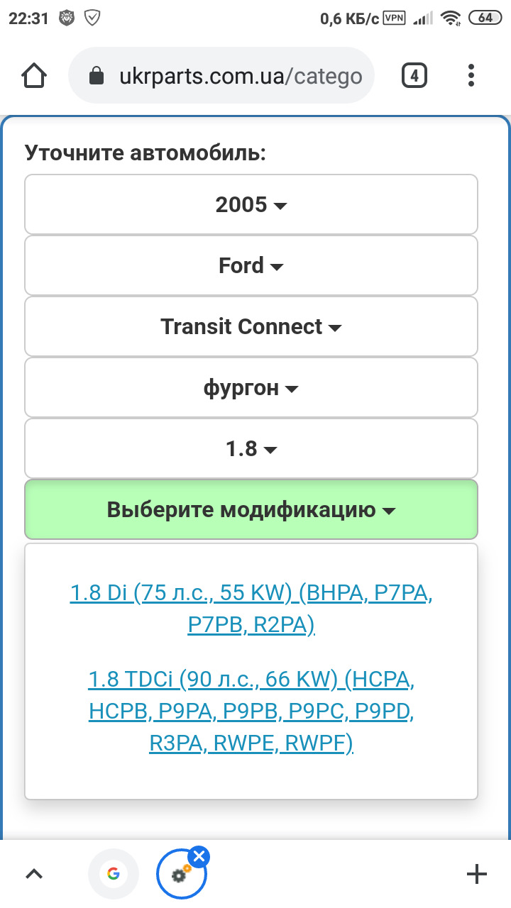

А я планирую ехать за таким же как у тебя, в Ромны 9 апреля намечено, тоже Т220, но воьмиместный всёже.как я и хотел, год 2006, октябрь, только движок R2PA
190 тыщ вроде пробег, вообщем хозяин авто наездил на нём с 13 года пригонки и переделки 70тыщ
В добрый путь, держим кулачки.
Не знаю чем отличаются эти ДВС, всегда было интересно.

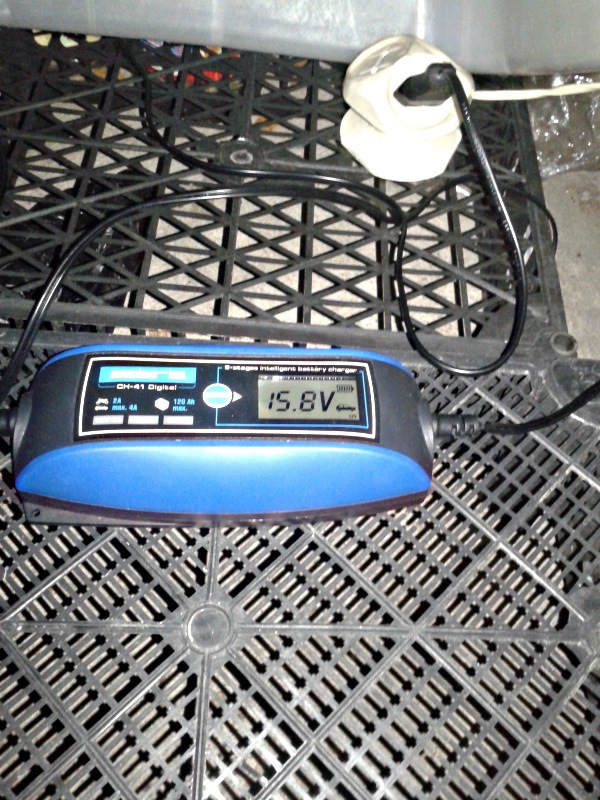

сейчас почти все акб Ca. свой TAB Polar Blue 75 А·ч, 750 А (EN) чуть не убил из-за утечки тока (при длительных простоях выжирало прилично). купил себе зарядное Solaris CH-41 Digital и потихоньку подливая воду в банки реанимировал… вроде как. соседу его батарейку моей зарядкой так же с колен подняли (на малых токах двое суток после долива воды гоняли). зарядка полностью автомат. иногда до 15,8 выдавало что бы Ca зарядить.
