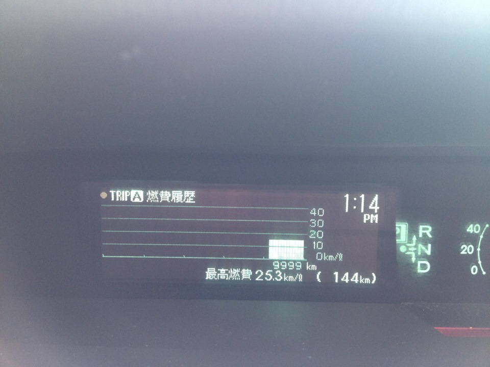

Продолжаю узнавать и разбираться с расходом и индикаторами на приборке. На японцах принята другая система представления расхода, (а именно КМ/Л, вместо привычных Л/100км) это общеизвестный факт. И перевести из одной системы в другую не составляет труда.
На одном из графиков, снизу, сегодня увидел 25,3 КМ/Л и (144км). Это вроде как средний расход за последние 144 км (получается с последней заправки). Это получается около 4 х литров на сотню. Довольно таки не плохо. Но может я и ошибаюсь, поскольку половина всего на японском. Может кто поможет разобраться…

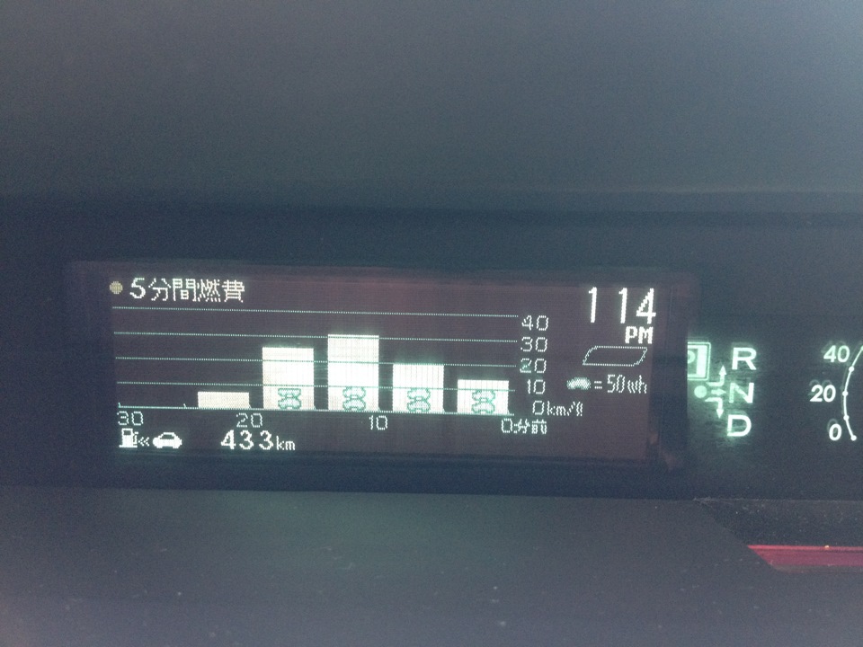

График показывает средний расход за единицу времени 10, 20, 30 минут. В виде графика это выглядит так. Х — время, У — км/л.

Привет. Для того чтобы посмотреть расход топлива — нажимай кнопку trip. Будет поочередно показан trip A trip B, теоретический запас хода( примерно на основе последних нескольких заправок) и общий пробег.
При этом рядом с пробегом(А, В) будет еще два значения — расход топлива и средняя скорость. Эти значения считатються с того момента как сбросиш их (нажать и держать trip). Расход указываеться в литрах на 1 км- чтобы перевести нужно 1 разделить на значение на экране и умножить на 100. Получиш расход на сотню.
То что у тебя на экране 25,3- это лучший расход за всю историю, и в скобках указан за какой пробег. На этой же странице график расхода(все в км/1литре)-сбрасываеться сам с каждой заправкой.
Второй график-расход за каджые 5 минут. Количество машиной-количество выработанной электроэнергии. Сама колонка-количесво километров на литре. Временной масштаб можно менять.

Спасибо))) Буду знать) кстати, не знал как сбросить trip a, b) как то не додумался держать)))
