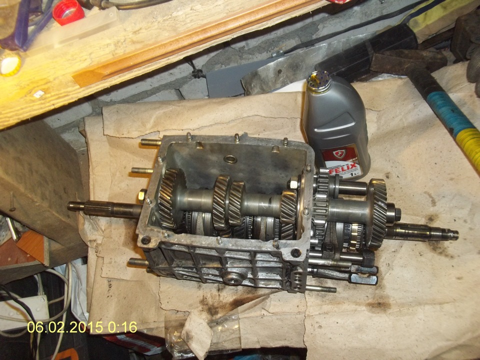

Детали все промывал в бензине. Проблем не возникло, правда дело продвигалось не спеша. Перед уходом домой куча шестерен стала преобразовываться и коробка выглядела вот так:

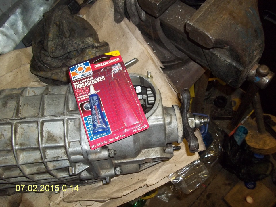

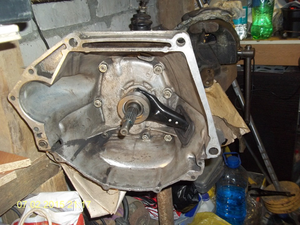

После работы вечером продолжил сборку, попутно опустошая купленные три бутылки Балтики Мюнхен) Всё делал в соответствии с инструкцией. Прокладки картонные смазывал литолом. Коробка уже почти собрана:
Гайку хвостовика посадил на фиксатор резьбы:

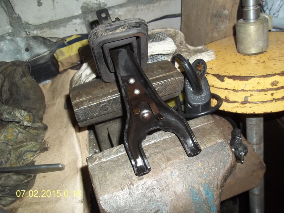

Случайно заметил, что на вилке сцепления сломан пружинный держатель. Решил вилку тоже заменить. Завтра по пути в гараж зайду в автомагазин.

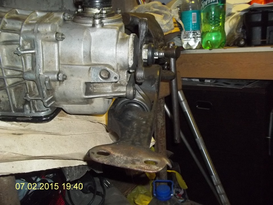

Кроме этого, решил заменить подушку КПП. На подушку попадало масло и мне показалось, что она стала слишком мягкая. К тому же, иногда при трогании машины возникают вибрации. Замена подушек двигателя проблему не решила полностью, может быть замена подушки КПП поможет.

Снова докупил запчастей в "ОЛМИ". Кстати, подушку КПП я там купил за 413 руб., а в соседнем с "ОЛМИ" магазином "Автомир" эта подушка стоит 650 руб.) Вот такой разброс цен на запчасти…

— вилка сцепления — 108 руб.

Особо описывать нечего, дособирал коробку. Поставил вилку сцепления с выжимным подшипником, привинтил новую подушку, залил масло. Пришлось несколько раз подтянуть поддон, т.к. начало сочиться масло.

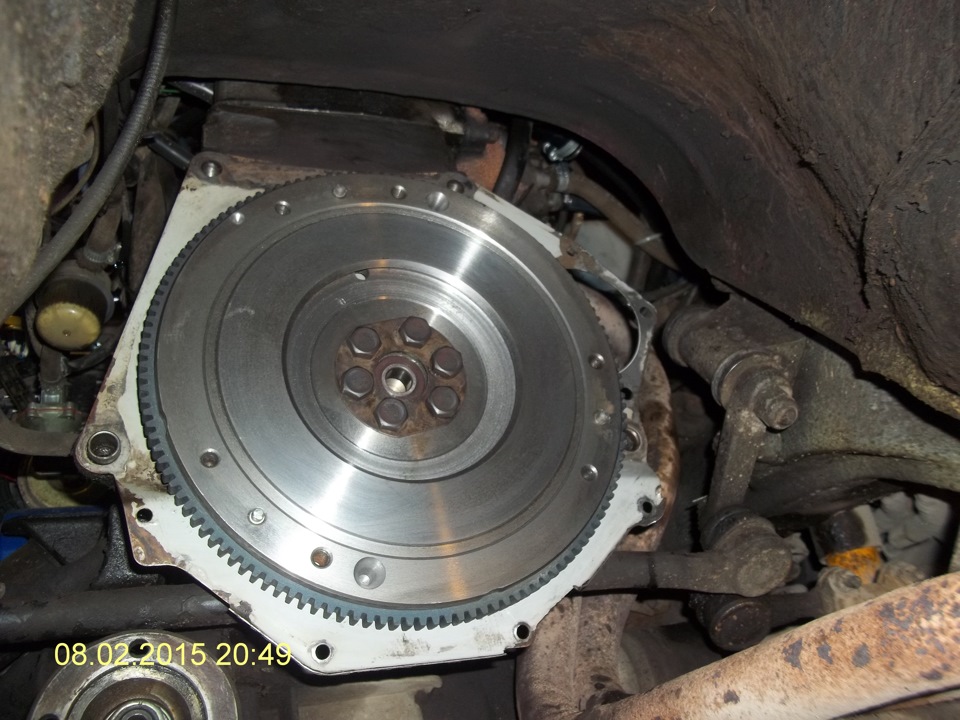

С утра хорошо выспался) Решил прицениться по маховику ну и сцепление поглядеть шевинивовское. Получается, чтобы заменить маховик и сцепление нужно 5-7 тыс.руб… Я понял. что "не потяну" сейчас и обойдемся по-минимуму — маховик 21213. Как обычно по пути в гараж зашел в автомагазин "ОЛМИ", подколол продавцу, что мимо их магазина уже не могу пройти)
Купил маховик (945 руб.) ну и заодно сальник (190 руб.), всё равно нужно поменять, еще ни разу за 230 тыс.км. и 14 лет не менялся, дубовый наверно уже…

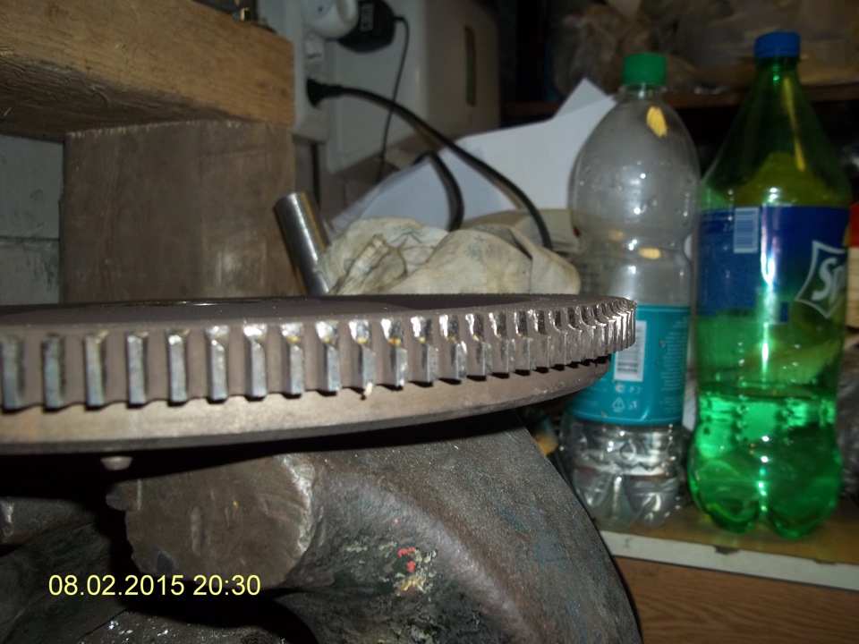

Первым делом снял старый маховик и как оказалось решил его заменить не зря — в одном месте зубья венца сточены наполовину глубины, жесть…

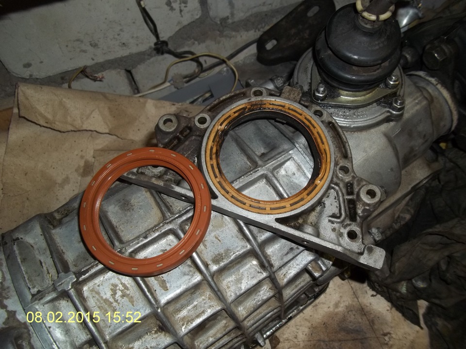

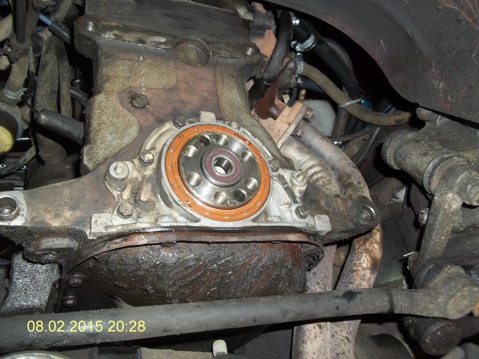

Попытался снять сальник не снимая заднюю крышку, но вовремя опомнился и снял крышку вместе с сальником. Возникла мысль, что нужно поменять прокладку под крышкой.
Сальник действительно задубел и внизу чуть-чуть пропускал масло. Покрутив пальцем подшипник коленвала понял, что он тоже нуждается в замене. Снова нужно бежать в магазин. Съездил домой поесть и по пути в гараж конечно же забежал в "ОЛМИ". Купил набор прокладок двигателя (пришлось) — 29 руб. и подшипник вологодский — 124 руб.
Ну затем всё промыл, прочистил, смазал и установил сальник и подшипник:
Затем защитный кожух и маховик. Болты маховика перед вкручиванием смазал фиксатором резьбы.

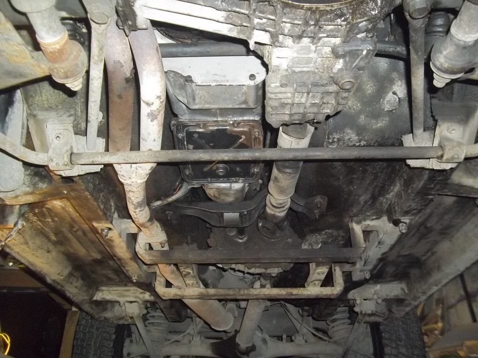

Затем собравшись с духом и силами попытался воткнуть коробку на место. Естественно с первого раза не получилось. Не получилось и со второго и с третьего, и волшебные слова не помогли) Оказалось, что когда я менял подушку КПП, то поперечную траверсу поставил неправильно. Подпер КПП бруском и переставил траверсу. Отдышавшись снова попытался воткнуть её на место и это наконец-то удалось. Закрепил КПП, притянул её к двигателю пока на пару болтов и прикрутил стартер.
Решил не торопиться и проверить сначала как стартер крутит — оказалось всё нормально. Значит замена маховика помогла.
Решил этом закончить на сегодня, время и так 22.00, ещё и отдохнуть немного хочется) Завтра же на работу… Не успел однако машинку на ход поставить…
