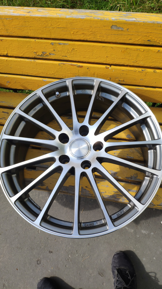

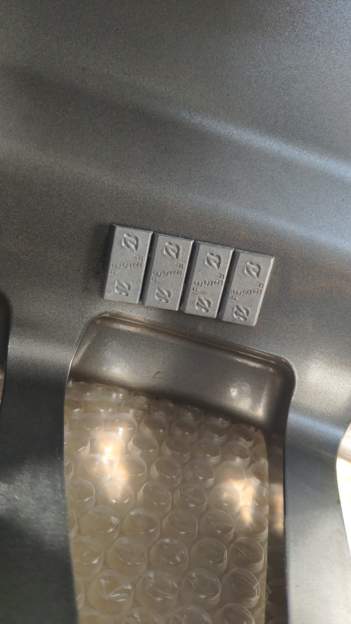

Поставил себе японские фирменные диски Bridgestone, на них стояли японские вентеля от производителя, на вид очень качественные, жаль забыл артикул посмотреть, но лейбл Bridgestone стоял везде, и на вентилиях и на грузиках ))))
Отличное приобретение!

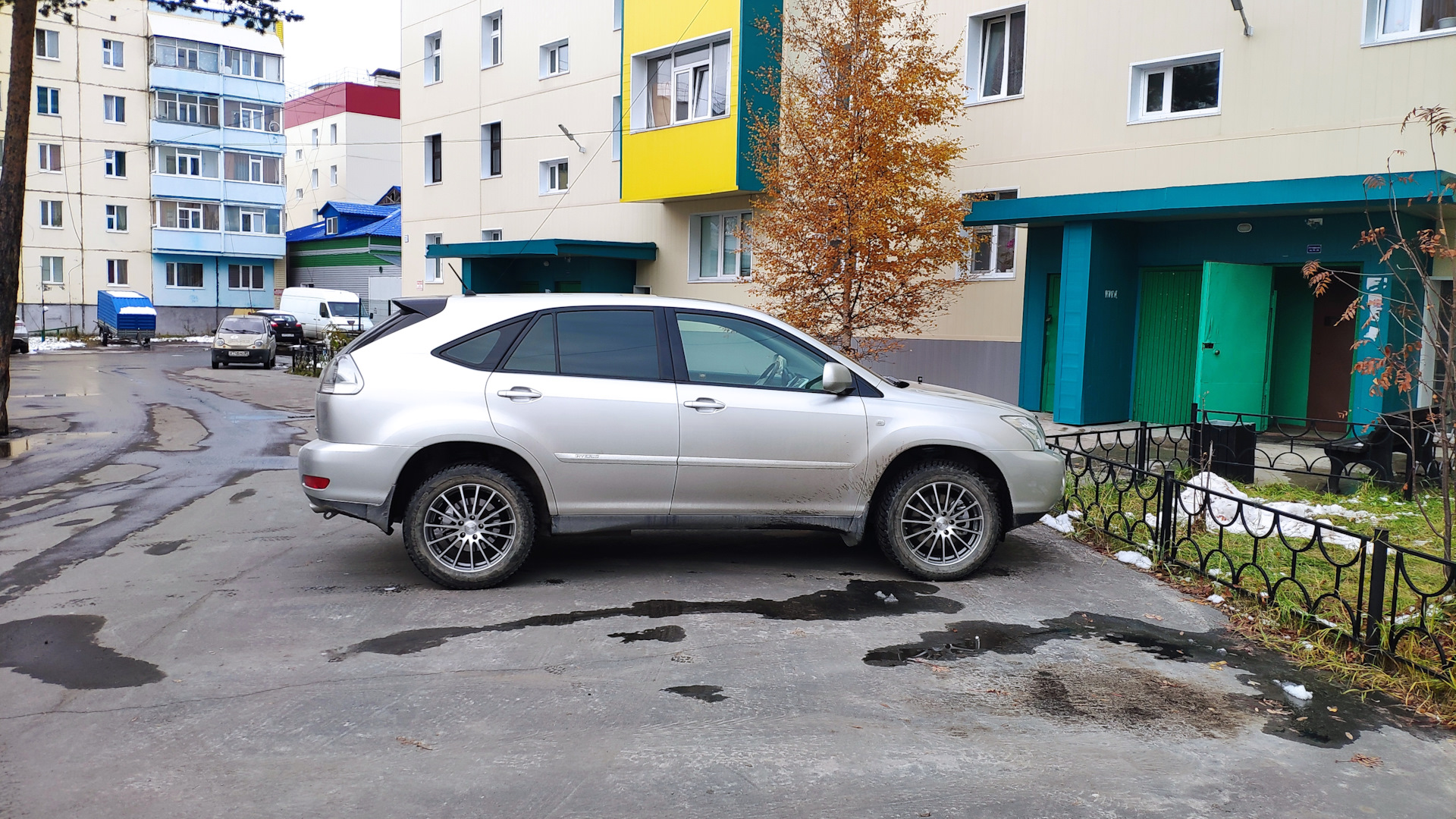

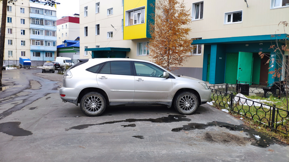

Фото бы, диска отдельно и на машине. ;)
Легко ))) это Bridgestone eco form crs101 облегченные 34кг вместо 47кг у оригинала с rx400

А это на НГ заказал себе второй комплект Bridgestone BEO resolution stilt. Вес 40кг. Ещё правда не доехали до меня
На мой вкус оба варианта просто великолепны!
Едет из Владивостока?
ЗЫ
Вот зачем я это увидел, ведь жил спокойно… )))
Первый комплект заказывал во Владивостоке, второй едет с Иркутска :-) Дизайн дисков можно сказать выстрадан, очень долгие были муки выбора. Все из за нашего ET35 на которых почти нет. в Японии как я понял не особо с этим заморачиваются и производители делаю в основном ET38. 2 комплекта этих дисков как раз в заводских параметрах только с вылетом ЕТ38 . Родные диски были как у всех с проблемной краской и успешно проданы. Стоимость новых 28 — 31 тыс . Покупкой очень доволен + заметно снизил неподресоренные массы. Если интересен похожий дизайн, могу дать список моделей которые я смотрел, некоторые правда пришлось ждать в продаже по году, а не которые модели так и не дождался

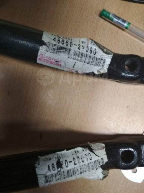

Добрый день что скажете по наклейке, конечно мало что от нее осталось, и я как понимаю на оригинальных сайлентблоках всегда должна быть маркировка ?
Приветствую!
Я бы с радостью что то подсказал, но боюсь, что только эксперт сможет отличить подделку от оригинала.
Тут много примеров подделок, очень похожих на оригинал: kontrafakta.net/blog/podd…ka_avtozapchastey_toyota/

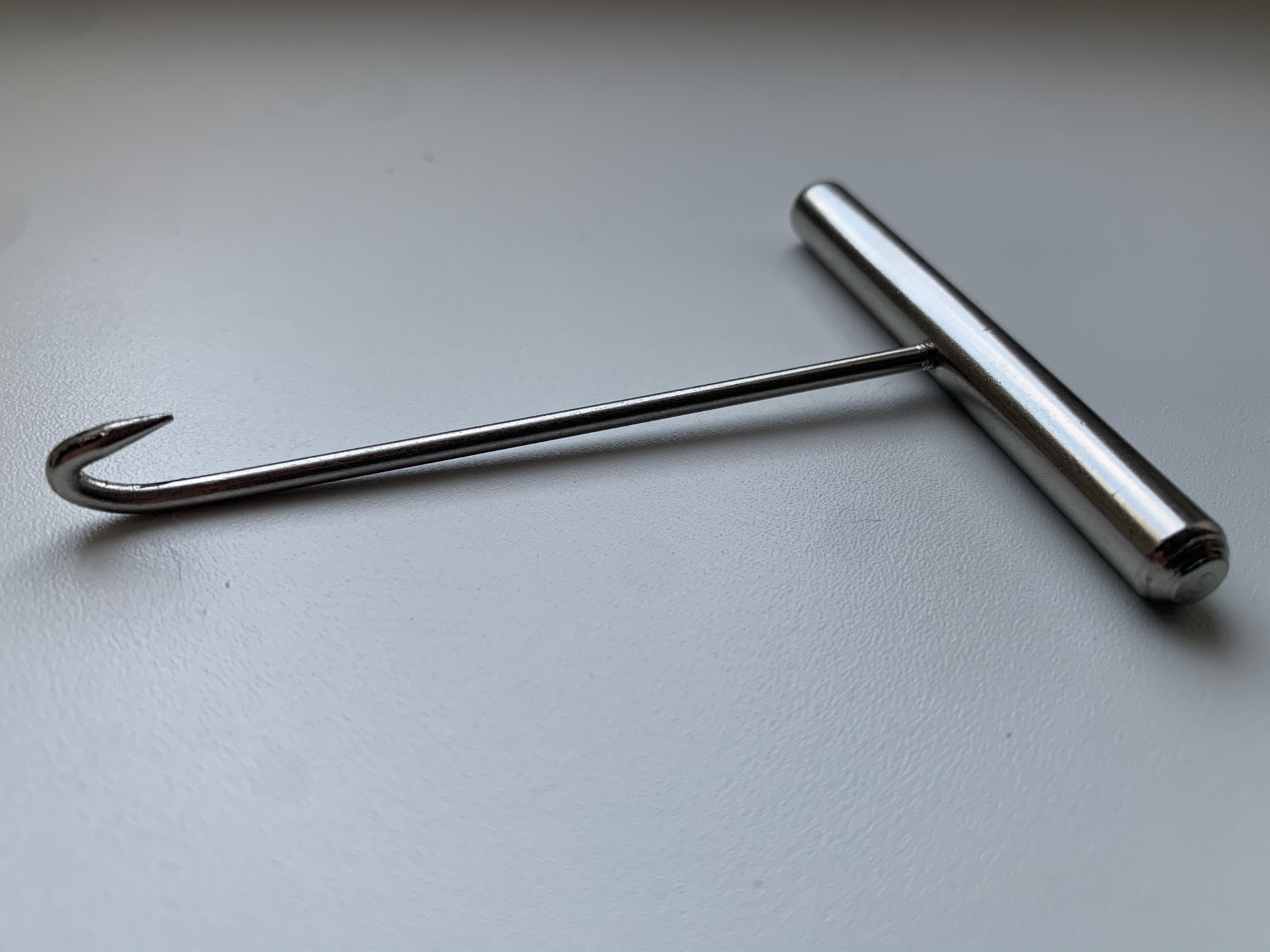

Можно из подручных материалов собрать — из электрода для сварки, ручки от скакалки и старой отвёртки. )
bmfn
В Garage Tools (Licota то ли их собственная марка, то ли они эксклюзивные дистрибьюторы) стоит 1300, но ещё дали какую то скидку, накопительную карту, да и вообще — оказались приятными ребятами.
Итого обошлось около 1150 руб.
+ доставка превысит скидку в 2-3 раза
Я тут увлёкся разглядыванием Книпекса — вот там действительно, цены так цены!
Отрезвляет. )
Начало уже есть ))
bmfn
Отрезвляет. )
чуть догнул и крючёк готов
Удлинитель газелевский AT10014 сегодня днём купил (для самоката правда)
Его можно к негодной отвёртке припаять.
Осталось купить насос для конуса SWP0103
Итого 400 руб выйдет
