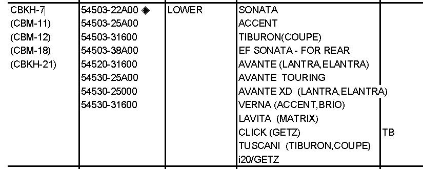

Это и левая и правая артикул?тоесть по этому артикулу 2 шаровых покупать лево-право
одно и то же, но лучше выбрать CBKH-7
aftermarket.ctr.co.kr/Cat…l=54530-25000&location=RU
