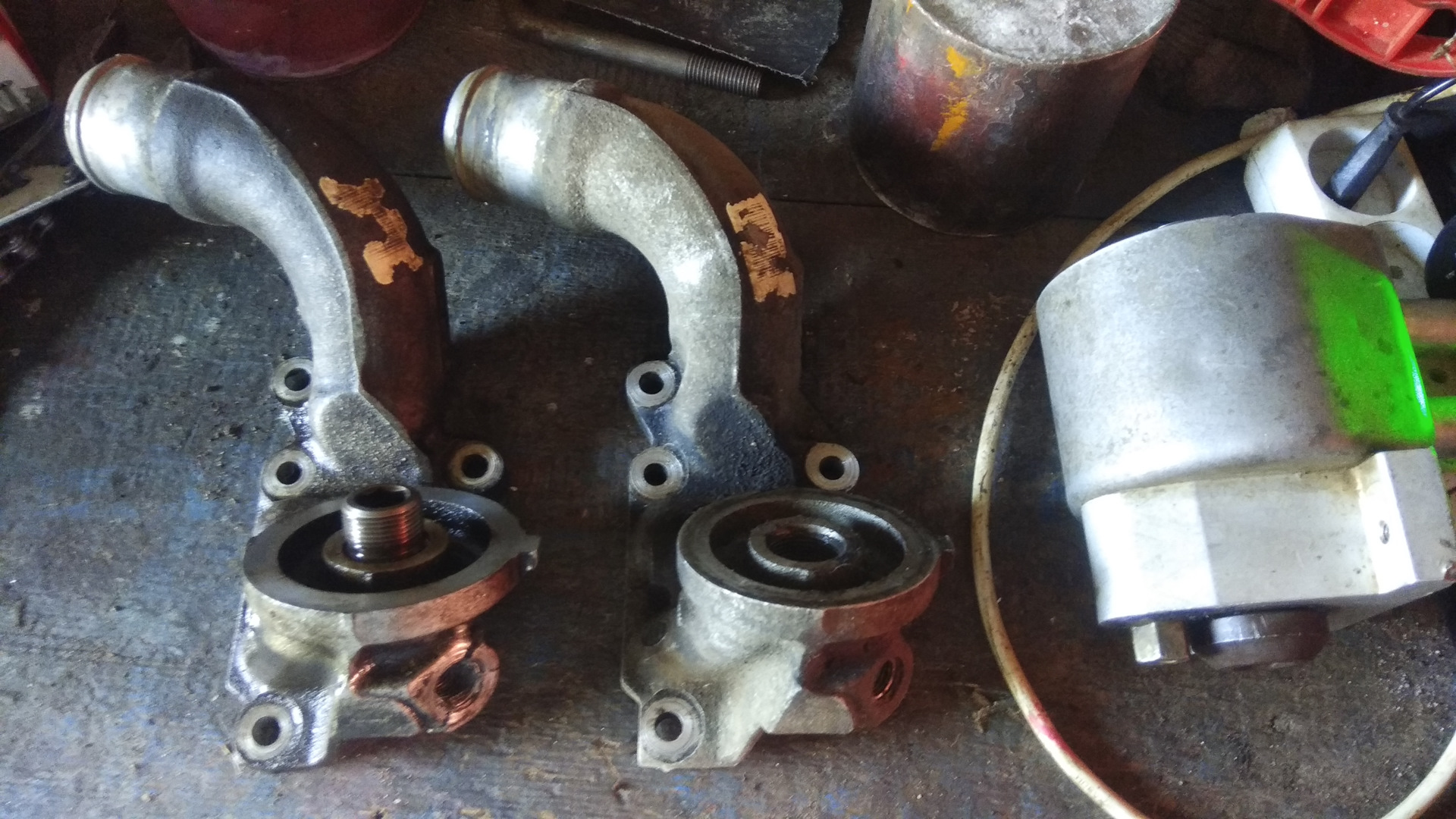

Тем летом я стал замечать в жару после активной езды, стоя на светофоне на ХХ стала помаргивать лампа давления масла… Чуть мотор остынет — все нормально. Подумал наверное, что лукоил говно и перешел на другое. Но как то же и на другом масле нет нет да появлялось "явление". С холодами уходило. Этим летом смотрю опять "мыргнуло". Да что же это такое? Надо разбираться. Нам сюрпризы не нужны.
Сперва подумал, на общее состояние мотора и неподходящие масло. Но мотор то новый. Да масла разные и хорошие. Странно. Даже тему создал на OilCub
www.oil-club.ru/forum/top…86%D0%B0-ford-expedition/
Там и намекнули про течи. Про датчик. А у меня там нет нет да что-то капнет…
Экшн

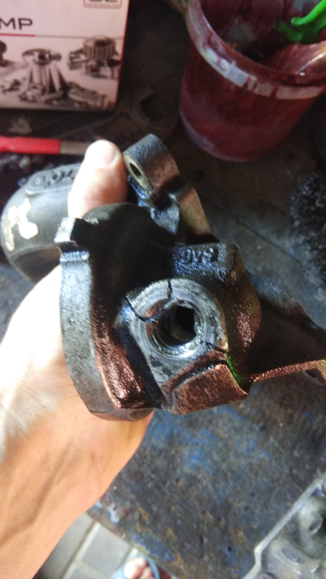

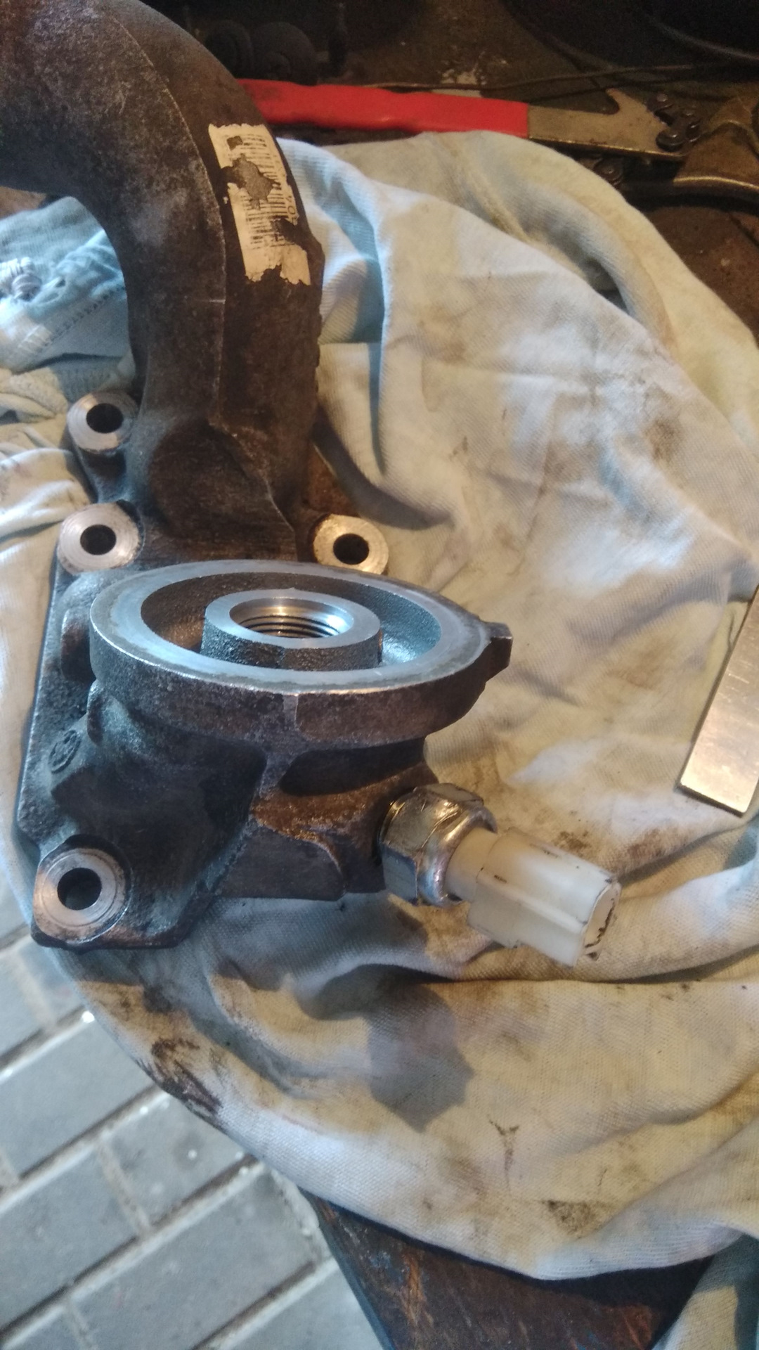

Полез разбираться… Течет с датчика давления. Понятно дело. Купил новый 800р. Вкрутил. Завожу — стало лить сильнее! Прям струйка. Баа-лин!
Все понятно — подиум под фильтр масляный треснул в месте куда датчик вкручивается. Эх. Надо снимать. Варить, втулить, нарезать новую резьбу…

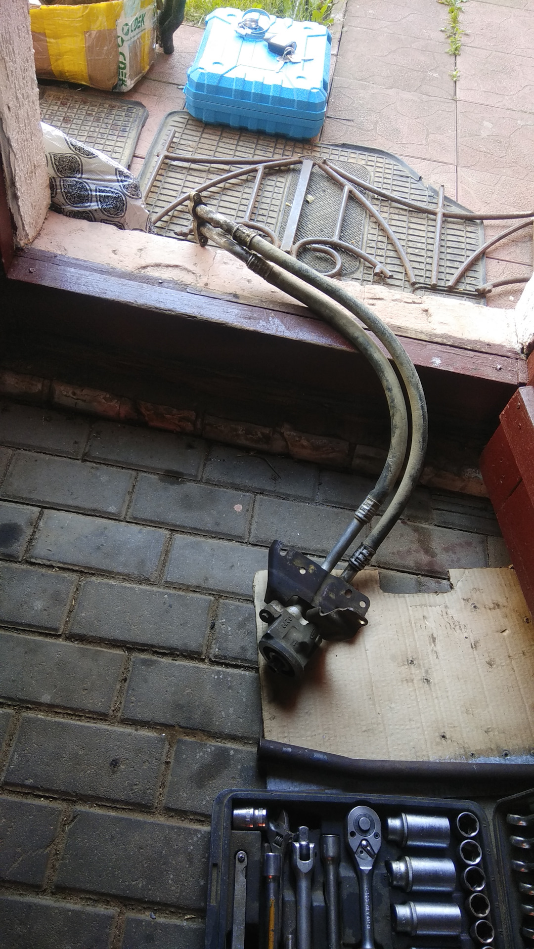

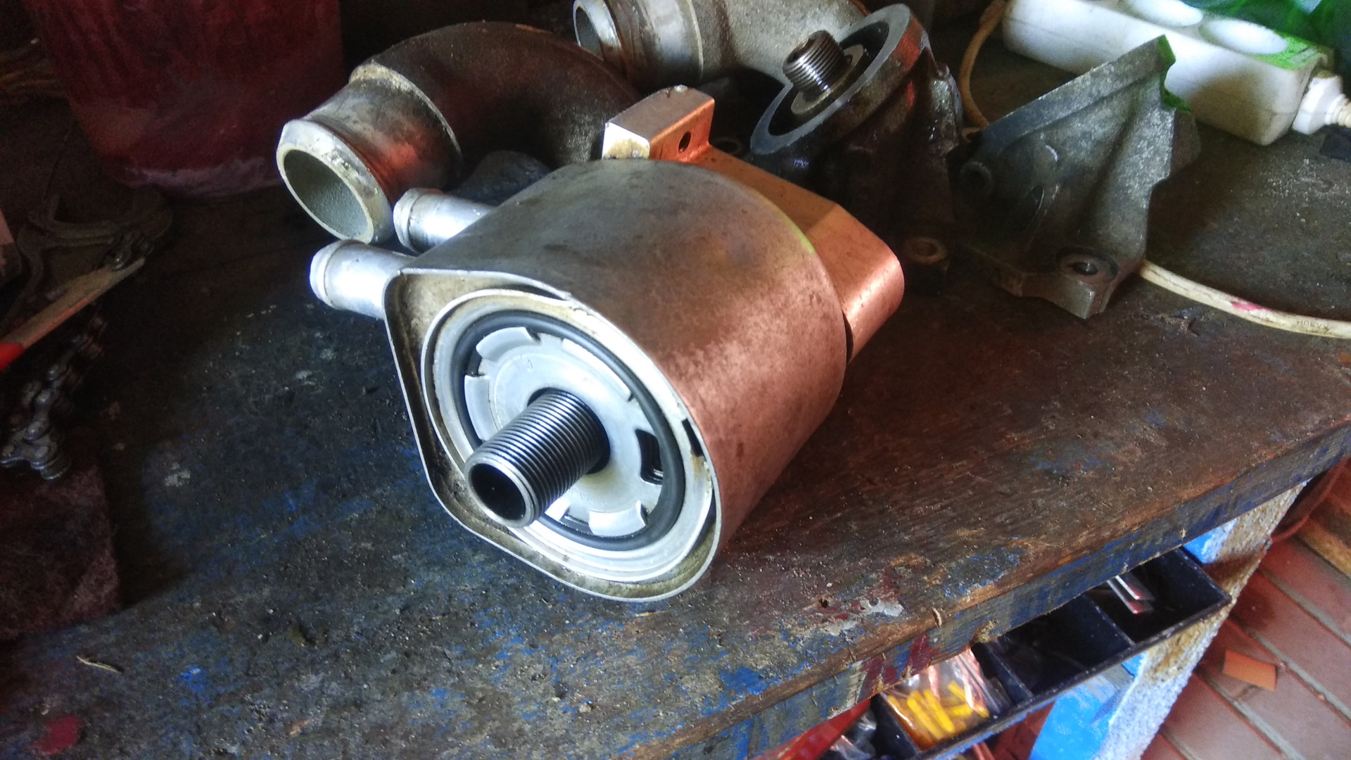

А постойте ка… На до рейстайлинге стояла система охлаждения моторного масла с теплообменником и выносом масляного фильтра на раму, аккурат под фару. Этож как удобно то масло менять — присел на кортаны и выкрутил фильтр! А сейчас:
— на яму заедь
— защиту сними
— фильтр найди
— цепной съемник заведи
— руки по плечи извозиии
Короче решено. Коли такая пьянка будем сразу мутить вынос фильтра. Нашелся такой ажно в Космомольск-на-Амуре. Оплачена авиа-доставка, можно снимать свое, готовить плацдарм.
Приехал "кит-комплект"
Вкручиваем датчик в новый подиум, без фанатизма! Резьба конусная!

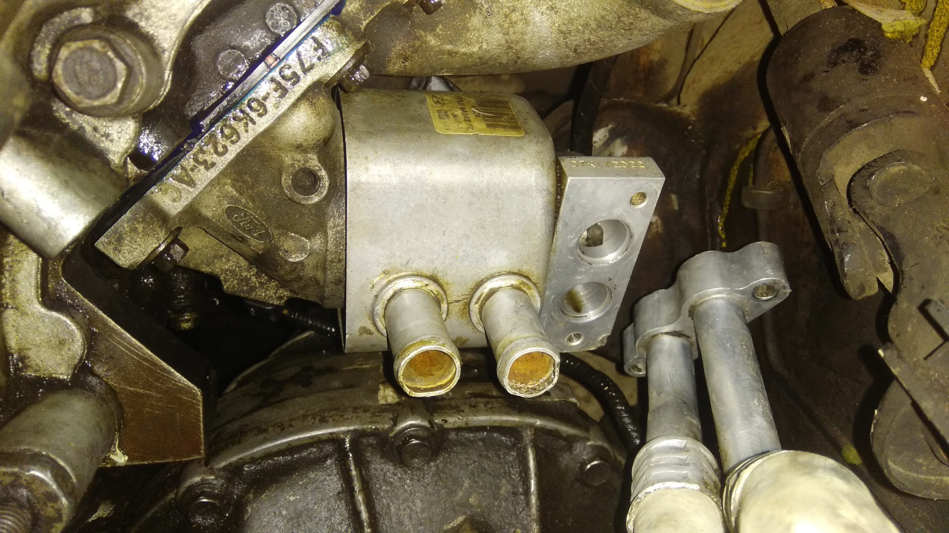

Снимаем старую пластиковую прокладку с блока мотора, очищаем поверхности, садим все на синий герметик Виктор Рейнз.

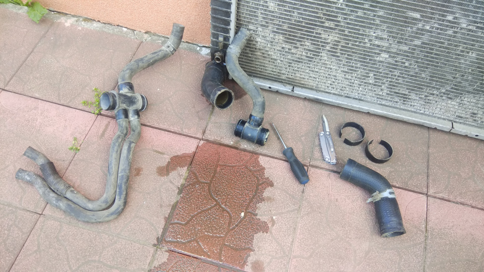

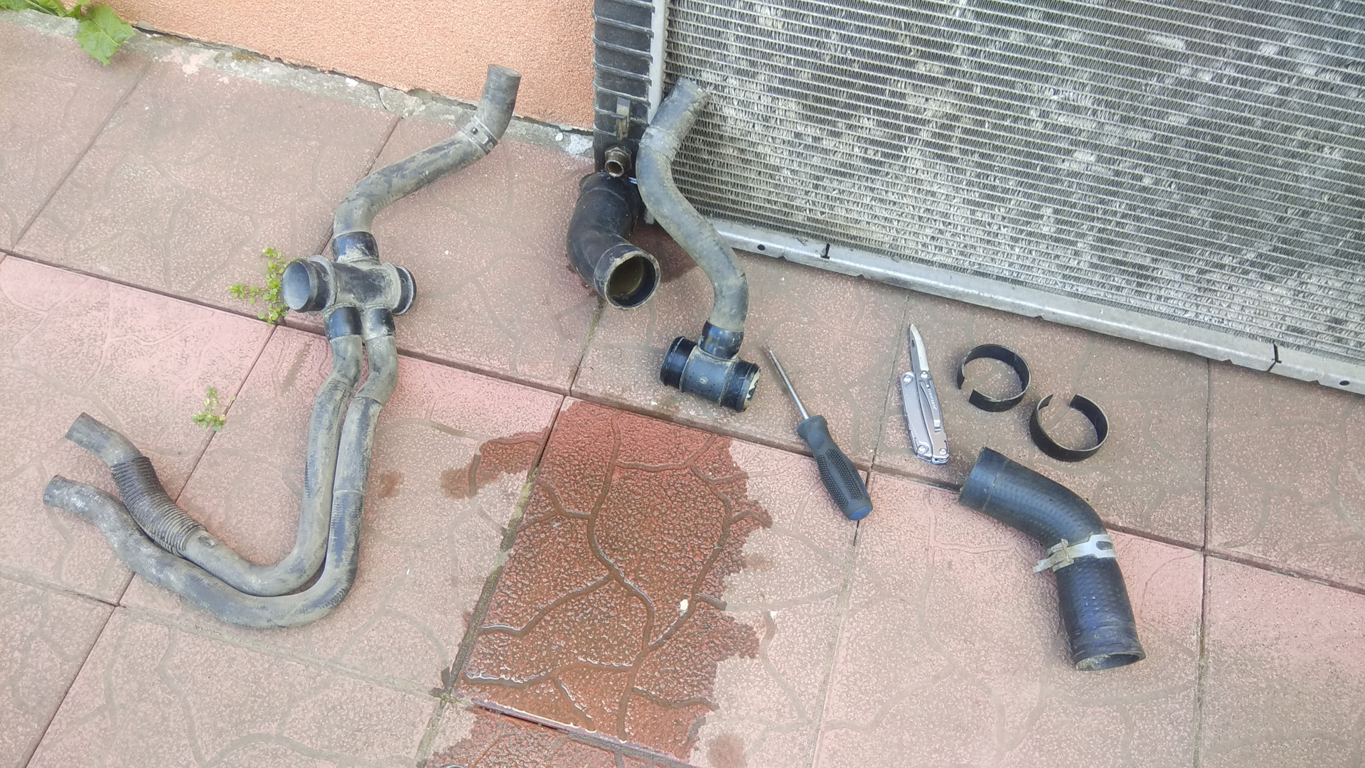

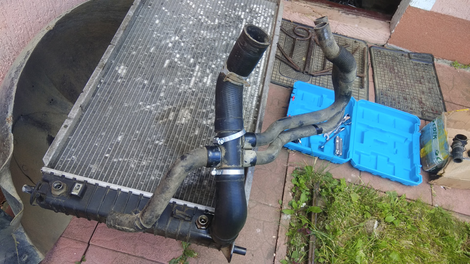

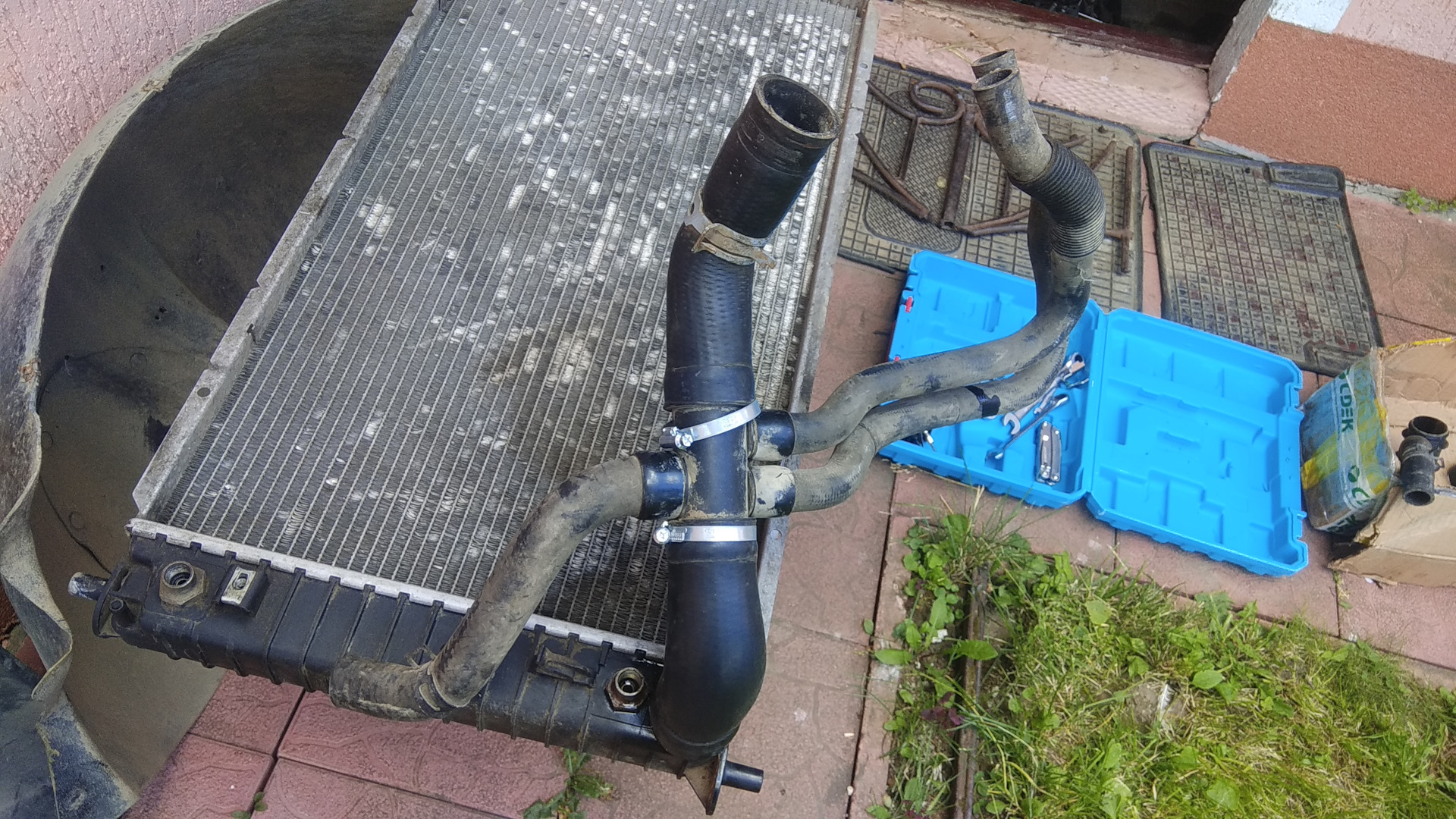

Теперь нужно разобраться с тройником на нижнем патрубке радиатора. Для удобства снимаем его ннах )) Заодно промываем основной радиатор напором воды во всех направлениях.

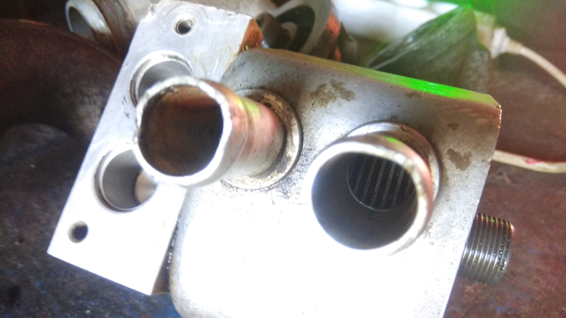

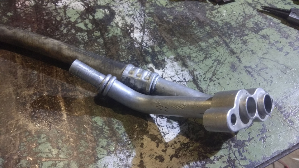

Готово. Собираем все взад. Заводим и видим, что один шланг выноса раздулся и лопнул! Красота! Масло кругом! Телефон в масле! Все норм.

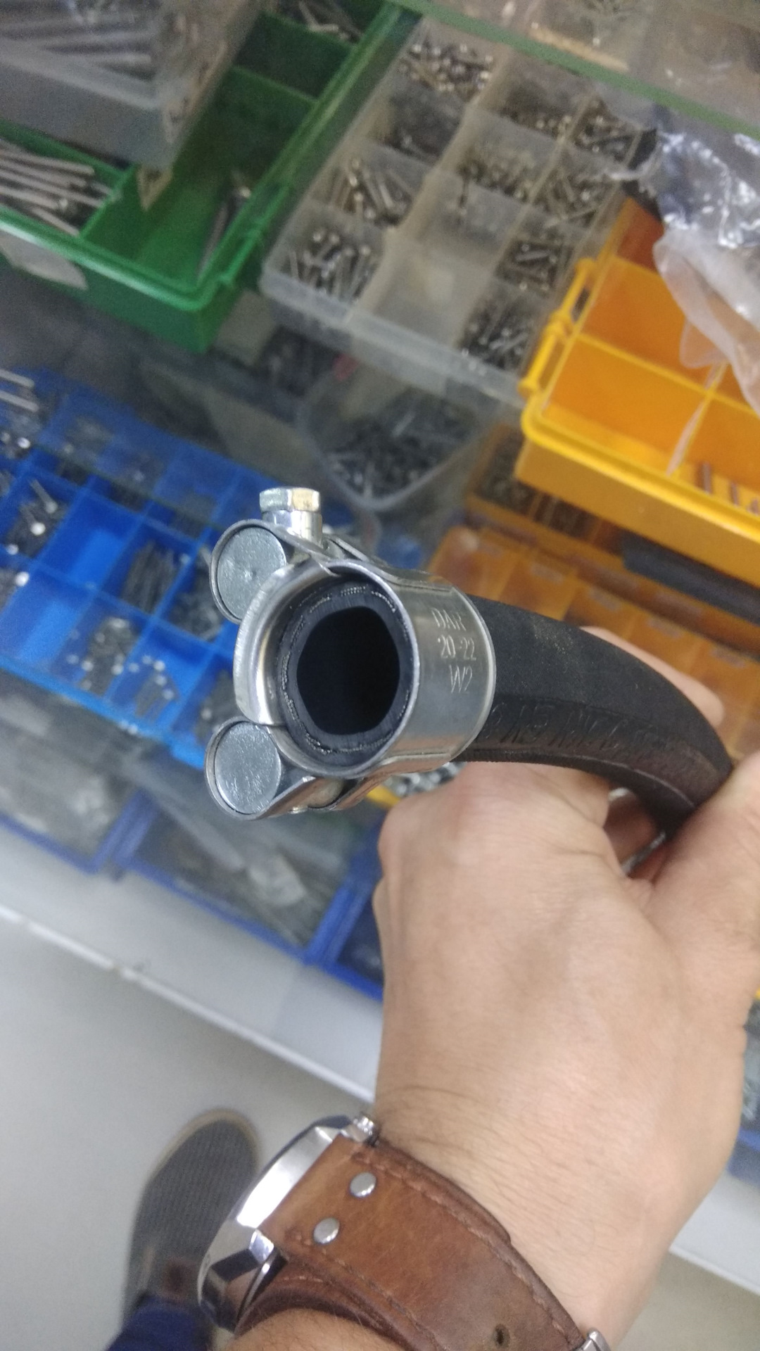

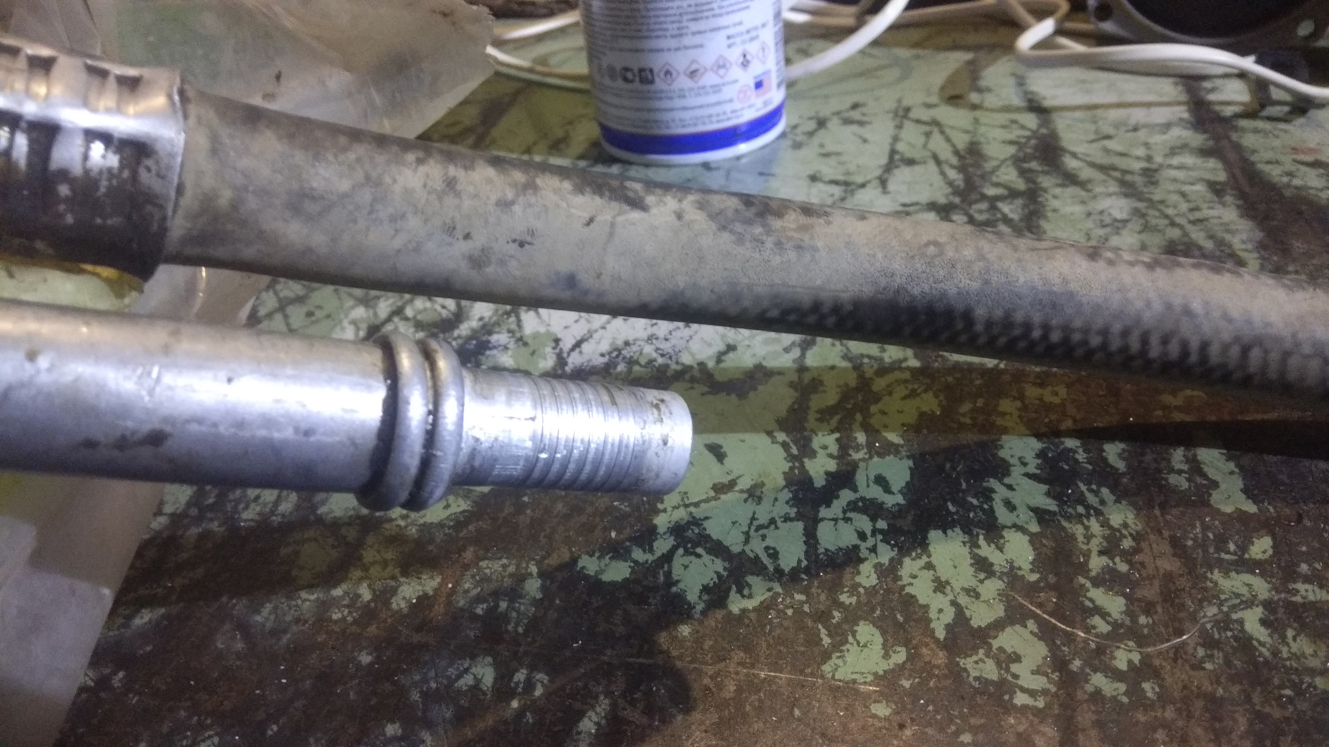

Снимаем и думаем, что шланг РВД нам поможет.
В итоге узнаем, что обжать его никто не может — слишком близко трубки. Затем узнаем, что и кондиционерщики с их кримпером тоже обжать не смогут.

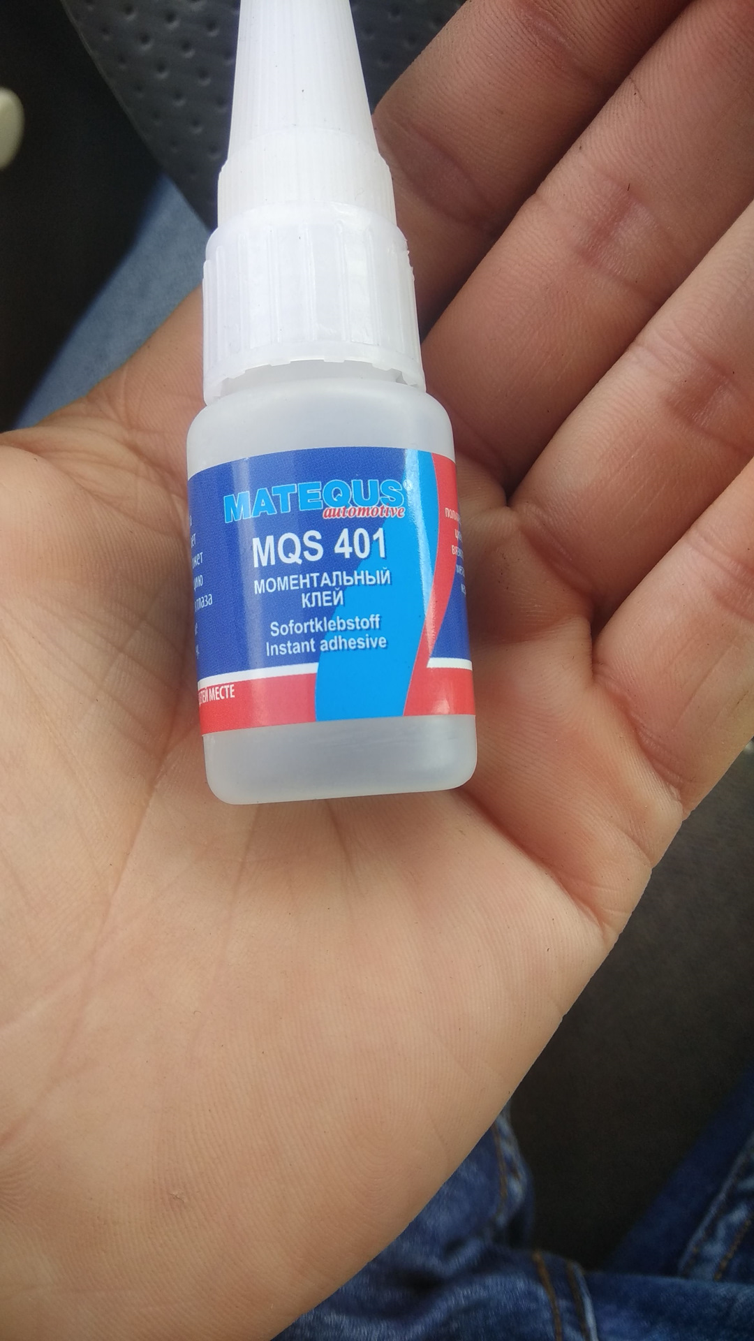

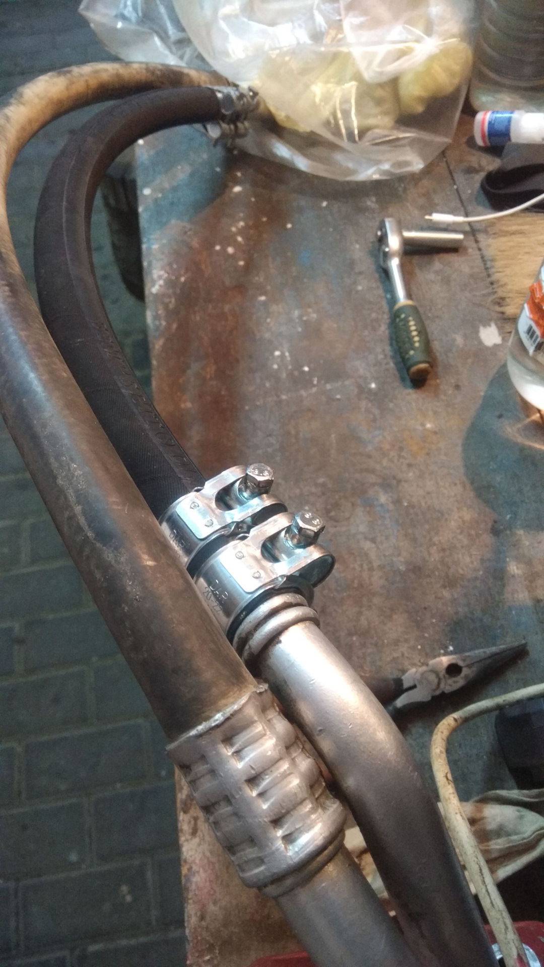

Тогда начинаем сильно думать и покупаем клей!
Покупаем шланг. Берем самый маленький на 160атм с резиновым нутром.

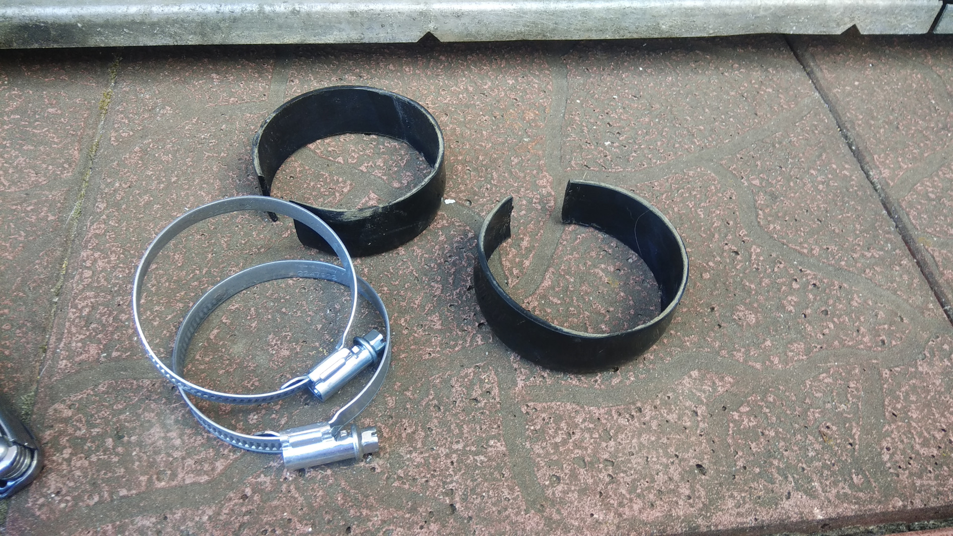

Обезжириваем, следуем строго технологии склейки алюминия и резины. Делаем "контрольный" из двух силовых хомутов на каждую сторону!
Выжидаем 12 часов без масла и собираем! ))) Тестим хорошим прохватом и разогревом масла (по ДТОЖ до 100градусов). Все норм. Клей к слову держит до 140.

на горячую масло становилось водой и легко начинало течь через трещину — вот и потеря давления
сейчас все норм
