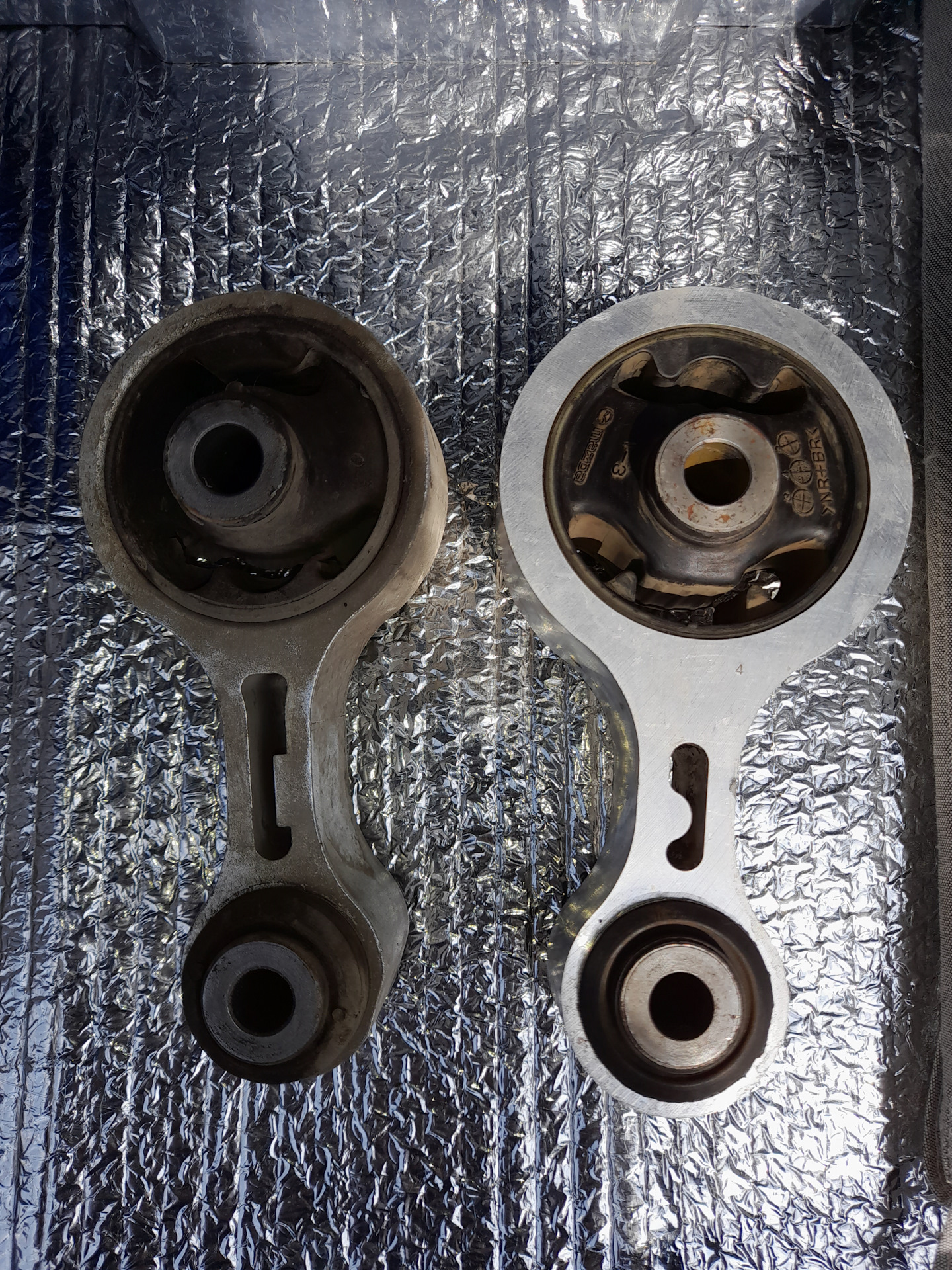

Всем привет! Пришло время заменить заднюю опору двигателя. Сначала решил поставить недорогую Tzer Li, но почитав отзывы, выяснил, что у большинства они долго не живут.

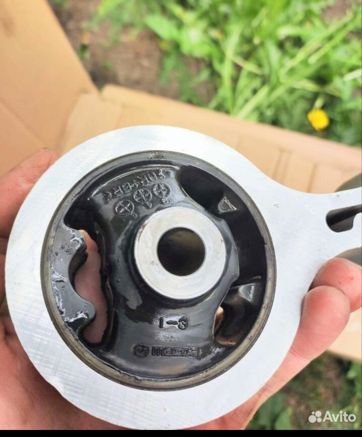

Стал искать другие варианты и оказалась, что нам подходит подушка от Mazda 6 GH. Она стоит почти в два раза дешевле, чем оригинал на GG.
Подушка оригинальная от GH MAZDA GS1G39040A -2000р

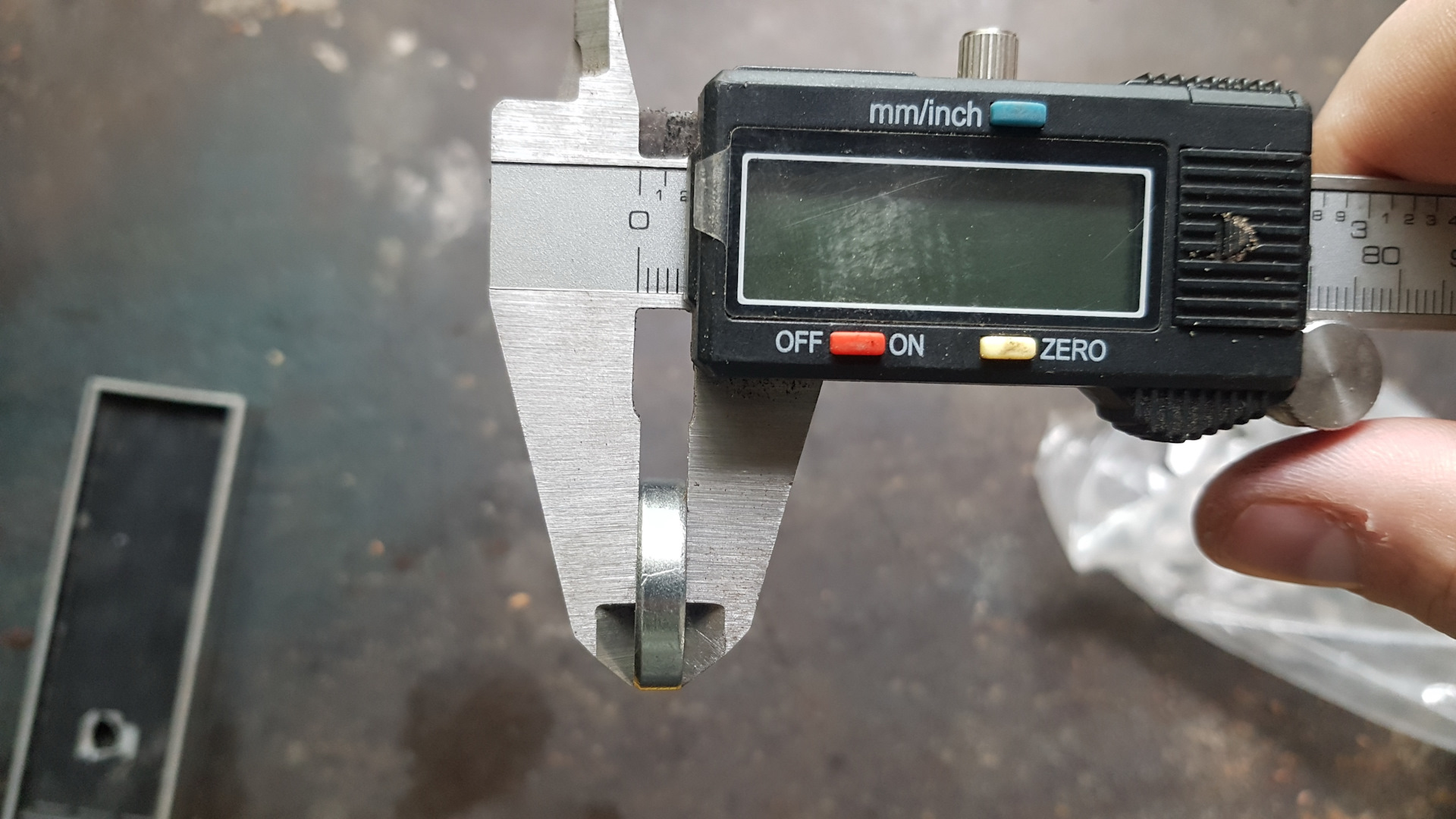

Для её установки потребуется пара шайб, т.к. ширина большого сайлентблока в подушке от GH меньше на 1см.
ШАЙБА БОЛТА ГБЦ ВАЗ 2101,2108 (D12X26X5) артикул для заказа 21011003265 — 2шт цена 30р

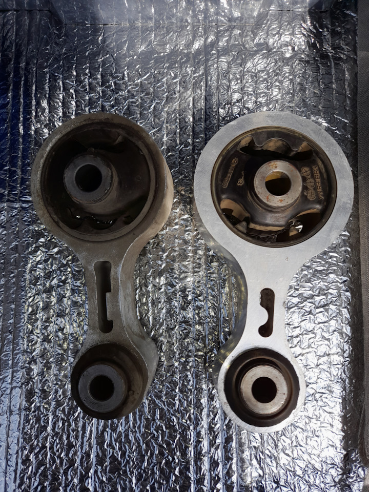

Полез я снимать подушку и охренел, оказалось, что отсутствует часть кронштейна. т.е. нет стальной пластины, которая должна стоять между КПП и кронштейном. Подушка была прикручена только к с алюминиевой части кронштейна, а из- за того, что стальная часть кронштейна должна была работать ещё и как проставка, то без неё подушка стояла с небольшим перекосом. Видимо часть кронштейна потеряли в сервисе при замене сцепления, ещё в прошлом году. С тех пор, я не раз смотрел на подушку и не замечал, что нет половины кронштейна.
Колхозить кронштейн не хотелось, по этому, съездил на разборку и купил кронштейн задней подушки Mazda 6 GJ6A39011 за 500р
Кронштейн и новая подушка на месте.
Старая подушка, похожа на Tzer Li. Но нельзя обвинять её в быстрой смерти, т.к. из-за отсутствия половины кронштейна, подушка могла работать "на излом", что ускорило её гибель.
В результате замены, вибраций стало значительно меньше. Подушка от GH работает отлично.

Добрый вечер! Помогите пожалуйста в аналогичном вопросе, у меня мазда 6 gg 2006 год 1.8 мкпп, приговорили под замену нижнюю опору, я нашёл оригинальную через авито и продавец утверждал что она сто процентов. Подходит к моей но при приезду в сервис сняли мою старую и сказали что новая не подходит, пришлось покупать срочно китайскую и ставить, но все таки вопрос меня мучает, вы не можете посмотреть я фото кину подходит ли она к моей мазде или её продавать надо, судя по вашему рассказу ситуация похожая. Спасибо большое за ранее@
Похожа на подушку от GH, вероятно, с шайбами станет.
Только что заезжал хотел заменить, у меня gg мастер сказал что она не подходит. Типа короткий сайлентблок. Пришлось оставить старуюродную она еще оказалась целой. Теперь будет лежать ждать своего часа
Видимо, на АКПП другая подушка
Он имел ввиду чтотшайбы нужно подкладывать. А у меня их небыло

Привет. Шайба точно 5 мм? Что-то по артикулу только 4мм бьются…
Замерил, 5мм, только уже не помню заказывыл по этому артикулу или просто купил в магазине.
Спасибо!
