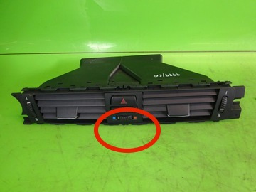

Может ли регулировка температуры из сопел быть тому виной?

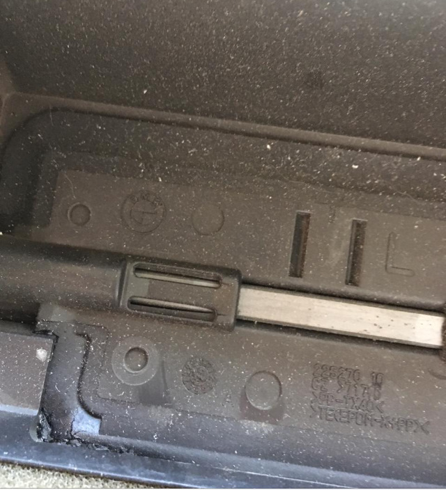

Такое ошущение что горячий воздух из печки смешивает с холодным
На заслонках печки прорезиненные уплотнители. Они умирают порой…
