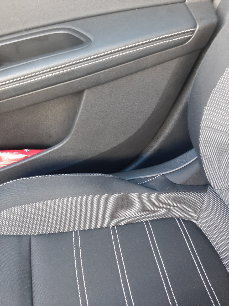

По гарантии заявлял недостатки при обращении в июне 2020:
1. Проседание пассажирской подушки сидения(боковой поддержки).
Разобрали, поправили форму заказали запчасть (ожидание месяц).
На ТО разбирали/собирали сказали просела подушка и закажут еще раз поролон.
Через 2 неделе позвонили и сказали — пришел. Пригнал на замену, оставил машину — звонок, поролон пришел без подогрева сидений, по регламенту менять нужно вместе с поролоном, заказали в 3 раз, ждем.
Итог устранить не вышло.
