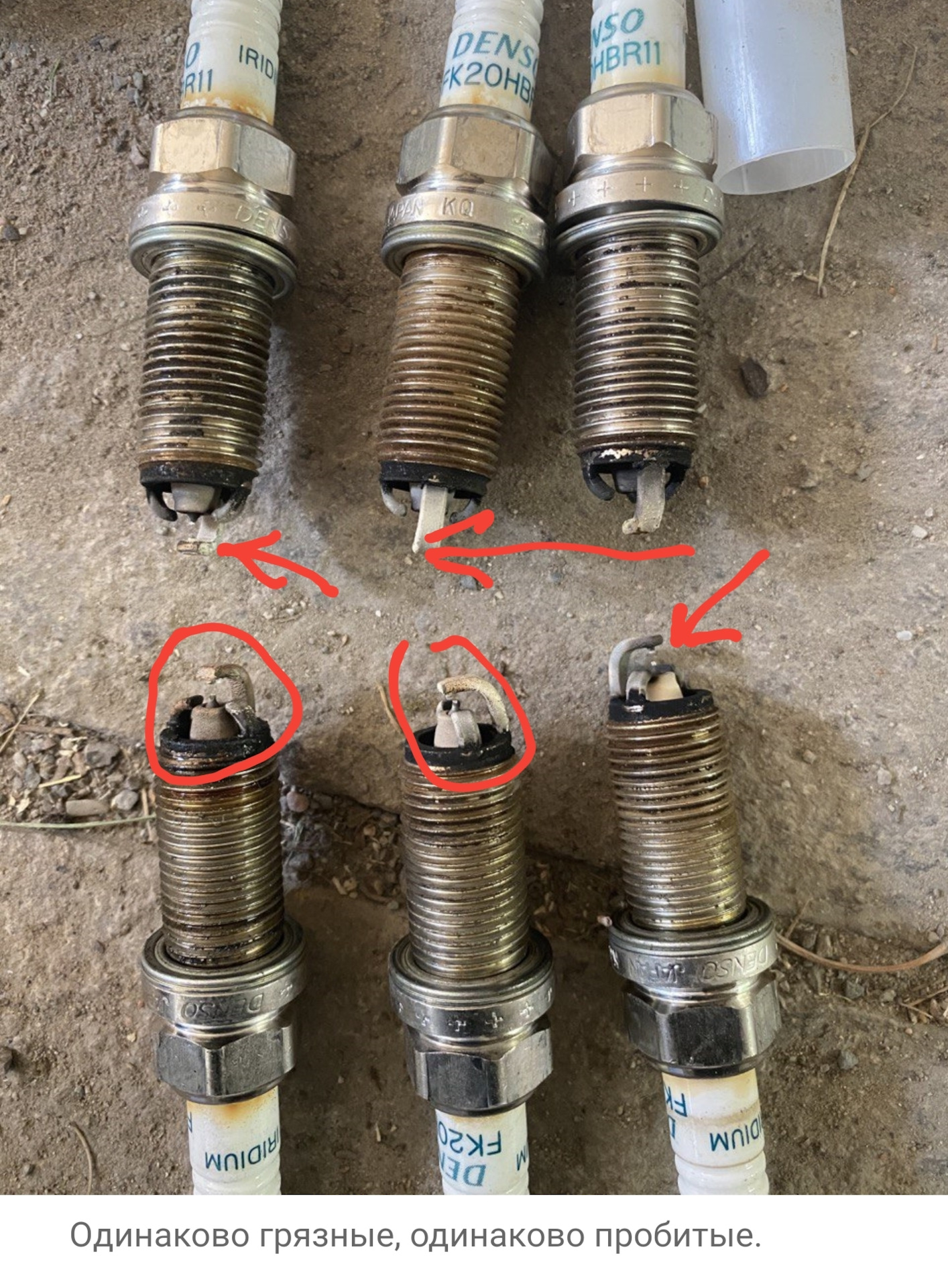

2. Замена свечей. (DENSO IKBH20TT, 6 штук).
Менялись последний раз в 2016 году. Видно, что жизнь их уже помотала, плис есть некоторые сомнение в оригинальности свечей, которые стояли. Кстати, исчезли основные вибрации, которые наскучивали очень долгое время.
Их тоже заменил в домашних условиях. 5 катушек откручиваются легко, но с одной пришлось повозиться — часть болта находится под впускным коллектором и нужна довольная короткая головка, чтобы его открутить.

тоже стал замечать звук мотора как у дизелька. поеду на ТО, грешу на ролики.
На свечах не пробой а корона. Если их чистить своевременно, то 100тык отходят.
Никогда не слышал о такой процедуре, оно того стоит?
Ну загрязнение свечей продуктами горения явление такое же как и закоксовка поршневой. Просто нужно знать остаточный ресурс и понимать, что если свечи засрало так как есть то и новые засрет, потому что в данном случае я вижу зольные отложения от масла на свече наверно 5 и 3 цилирдра, остальные со стрелками еще нормальные обычные рабочие, только есть нагар.
Поставлю эксперимент в следующий раз, не знал даже о таком.
