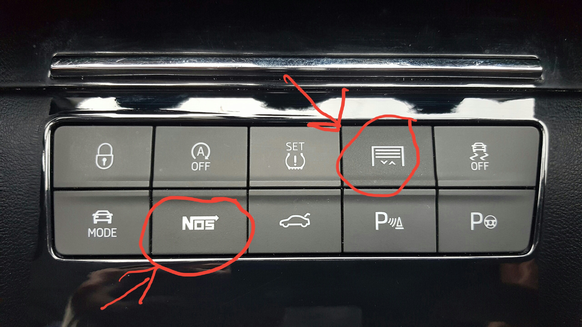

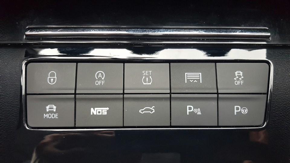

Напишу про очередную доработку авто, а именно про изменение блока кнопок перед АКПП.

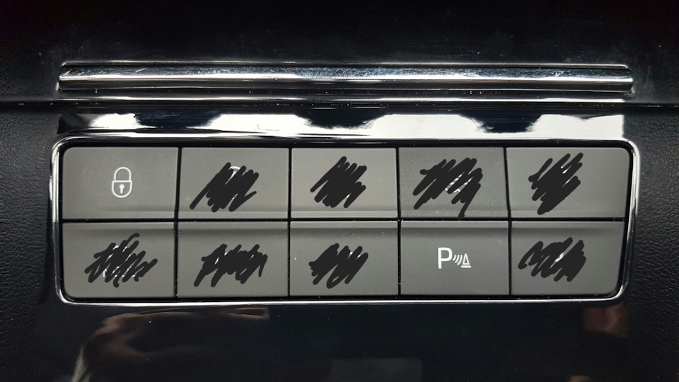

Изначально в машине было так:

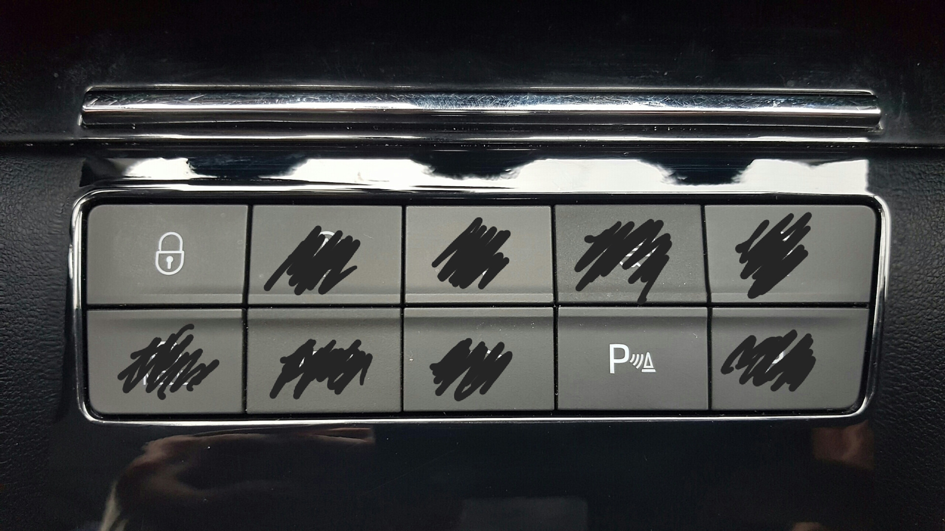

Купил максимальные кнопки, но в них было 2-е заглушки. По заводу максимально только 8 кнопок. Подсмотрел у TURBOvRS про возможный "допил" заглушек, т.е обращаемся к Егору elgr, и он делает любую гравировку, хоть из его списка, хоть по собственному эскизу. И вот у меня больше нет пустых мест.
Дополню, что заглушки получили не только изображение, но и механизм нажимания и подсветку. Т.е. теперь все 10 кнопок кликабельны и подсвечены!
А теперь по кнопкам отдельно, слева-направо, сверху-вниз:
1. ЦЗ — была в стоке.
2. Старт-стоп — провода подключены и выведены в район "левой ноги", вдруг что нить на нее запитаю, тогда и иконку сменю.
3. Set — подключил по заводу, но не использую, т.к. у меня RDKS.
4. "Открытие-ворот", только подсвечивается и нажимается, электрических контактов там нет.
5. ESP — подключил по заводу. Включает/выключает режимы ESP.
6. Mode — подключил по заводу, но так как СВАП занедорого еще не нашел, пока только светится.
7. NOS — "закись азота". Включаю, когда стартую со светофора ))).

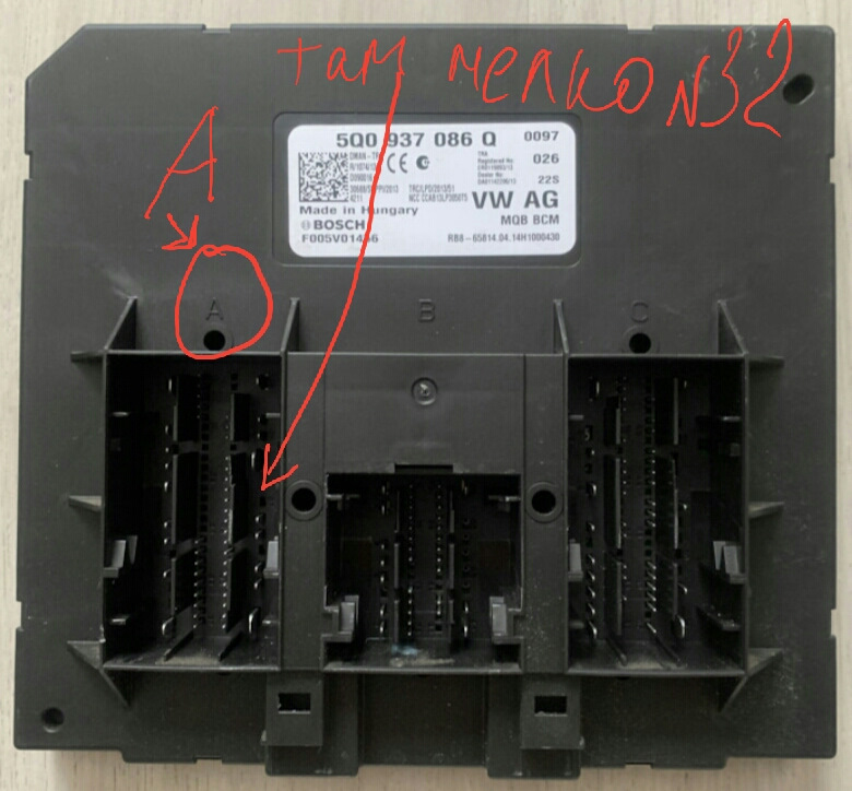

8. Открывание багажника — сначала хотел подключить на 32 пин разъема "А" BCM, но передумал. Проводок прокинут в район "левой ноги" и ждет внедрения электро-привода двери багажника.
9. Парктроники — была в стоке.
10. Парковочный ассистент — подключил по заводу. Работает как положено.
При подключении всех кнопок, использовал провода соответствующих цветов. Часть было, часть заказал у Сергея venom78, правда пару проводом вместо сечения 0,35 использовал 0,5. Вся проводка прошла по "заводской косе" и обмотана "салонной" изолентой.
Уже перестал подсматривать в других отчетах откуда-куда, какой разъем, какой номер пина в разъеме, можно и запутаться. Просто читаем схему ELSA, так проще и правильнее.

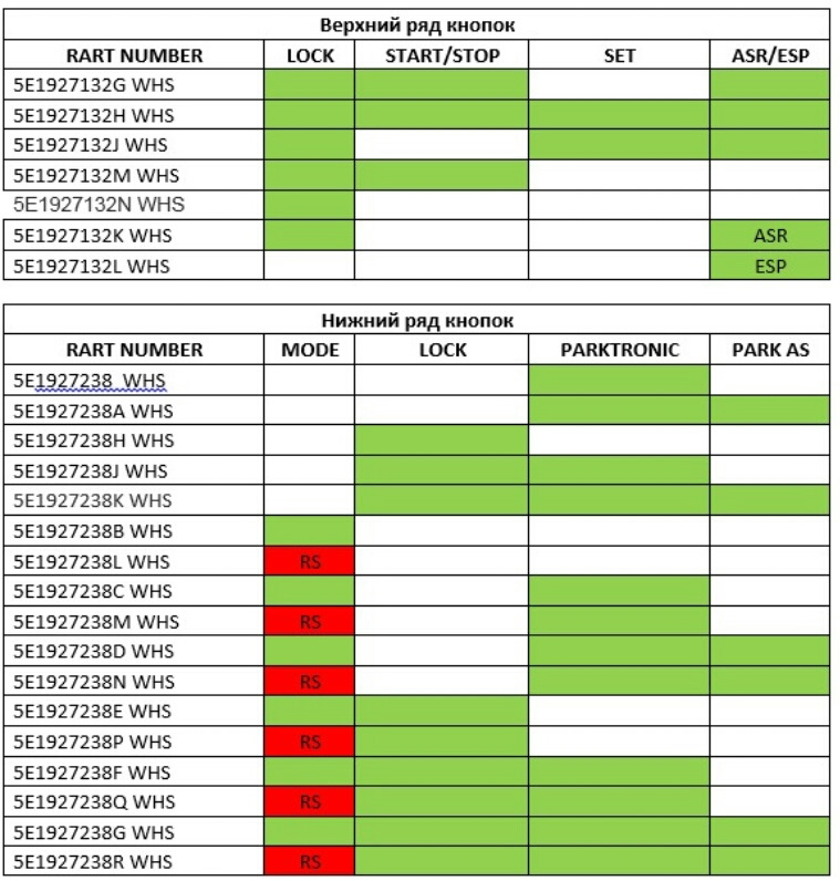

Добавил таблицу кнопок. Ее делал Carbit.
Пока про кнопки ВСЁ.
Всем удачи и счастья!

С таблицей не разобрался

Добрый день. Подскажите пожалуйста номер нижнего ряда кнопок с таким расположением: MODE-пробел-ОТКР.БАГАЖ.-пробел-пробел
Табличка же есть …38е

Какие пины идут в разъёмы кнопок, фото и номер, если можно.
N90764701
Спасибо. А32 пин где находится?
Разъем "А" находится в BCM. 32 — это номер пина в разъеме А. Разъем А — это дальний от водителя. В BCM всего 3 разъема: A, B и C.
andus
Можно не лезть в BCM. В вашем случае лучше "присоединиться" к проводу, идущему от А32 вдоль порога в районе водительского сиденья.
"Открывание багажника — сначала хотел подключить на 32 пин разъема "А" BCM" А можно поподробней? Хочу подключить открытие багажника из салона. А как будет открываться? Всегда или только на стоянке?
Открываться будет только при разблокированном центральном замке. По факту это дублирование кнопки открытия на задней двери.

В самой записи же все есть. И номера всех вариаций кнопок. И кто делает любые иконки на них…👆
Новые кнопки — это бывшие заглушки или с измененными пиктограммами? Как делали, с перекраской или без?
Блок максимальный. 2 кнопки бывшие заглушки. Гравировка лазером у Егора

А почему в таблице приведённой выше максимальное количество кнопок 4 их же пять, т е одна заглушка по-любому будет?
Стандартно больше 4х не бывает, 5я заглушка. Но у меня они подсвечивается и кликабельные, можно сделать и кнопки, но мне не надо

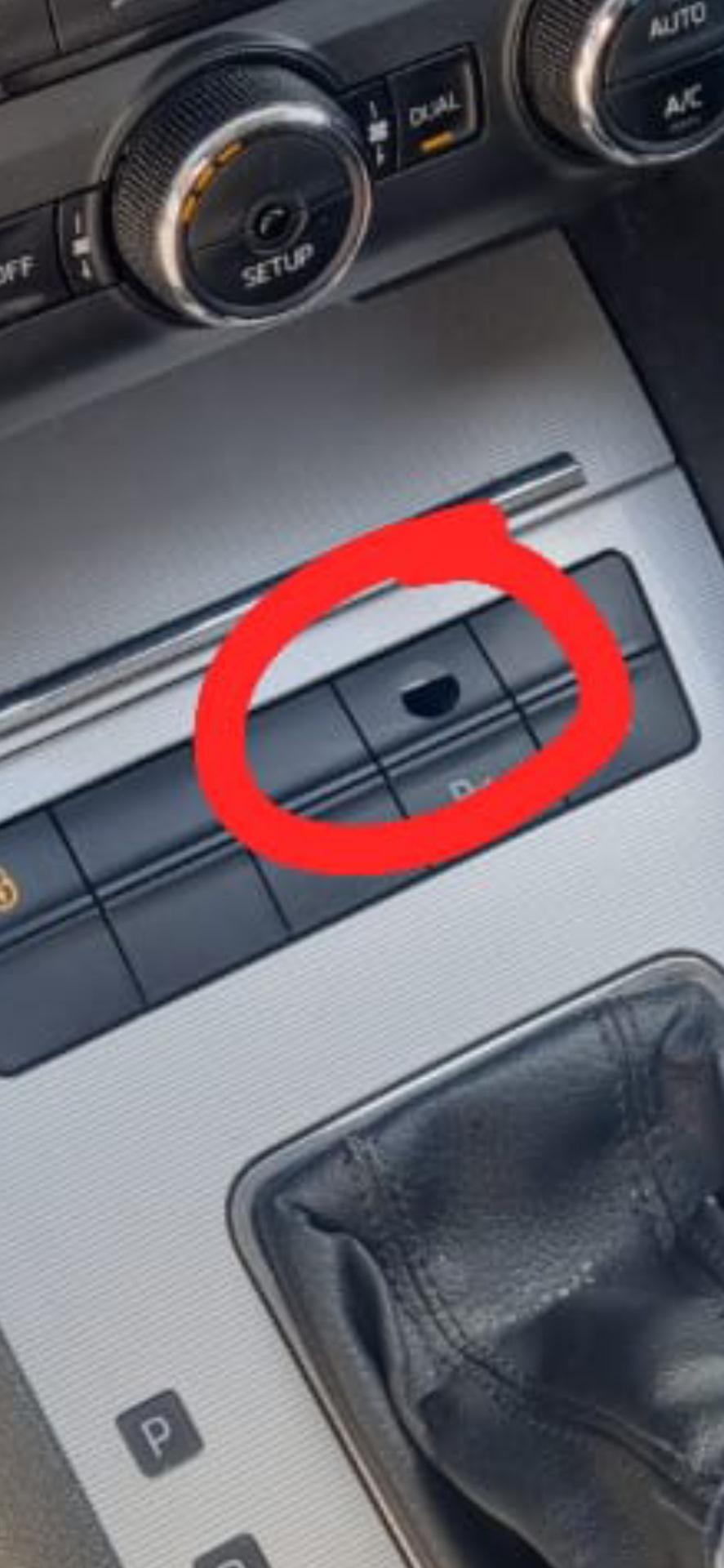

Там какая то дорожка родная используется, т.е. диод не висит. Диоды у меня все не родные, об этом позже напишу. Но а прорезь сделать в имхо не проблема

Если это вопрос по кнопкам вместо заглушек, то:
1. Кликабельность — ставим механизм кликабельности от другого комплекта кнопок, механизм ставится болт-он.
2. Подсветка — ставится дополнительный диод, запитывается с помощью проводков подключенных в параллель к соседним диодам, для электронщика это не проблема.
3. Электрофункциональность — здесь уже надо колхозить микро кнопку, я не делал, так как мне нечего пока подключать, но это вполне реально реализовать. Есть тому примеры.

Есть у кого-нибудь табличка с разновидностью этих кнопок и их номера?
Добавил

А про открытие багажника если подключить на 32 пин колодки А, то он открываться будет?
это в параллель кнопки открывания, которая стоит на самой крышке багажника. Имхо, бессмысленное дублирование.
