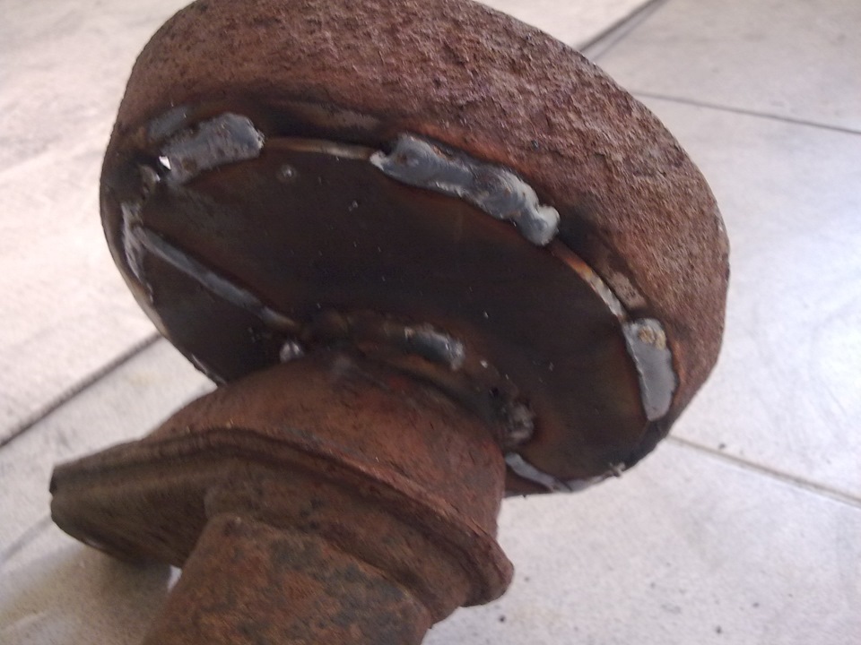

В связи с немалым возрастом данного авто столкнулся с таким косяком:
Покупать б.у. не бюджетно, поэтому решил отремонтировать.
Не забываем про пару-тройку дренажных отверстий в самой нижней точке чашки, а то получится мини бассейн.
Спустя год повторил процедуру на другой стойке. Благо что чашка, когда отрывается, не достает до колеса 5мм за счет кронштейна рулевого наконечника.

каким способом был изготовлен данный ремкомплект?
На плазме вырезали
Тож по осени ремонтировали.
Товарищ продавал поворотные кулаки по 300р/шт, негнилые, но на тот момент уже заварили и влом разбирать снова было.
Аналогичная проблемка )
Кстати цапфа может подойти от вектры А. Лежит в гараже, так она очень похожа на эсперовскую. На ней нет кронштейна под провод датчика ABS и отверстий под сам датчик. Еще я не уверен насчет диаметра ступичного.
ну, абс у меня нету )
