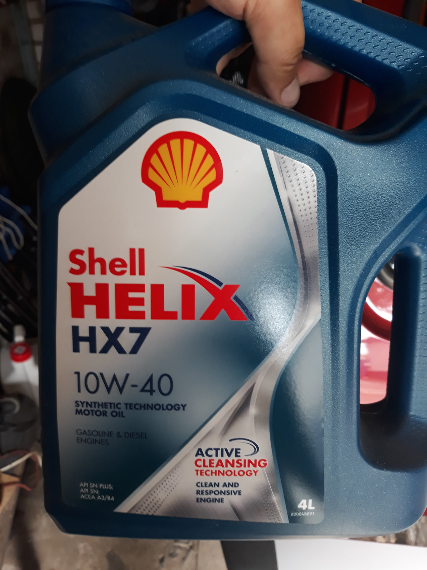

Во все машины лили Шелл 10/40, проблем не было, даижки род 300 тыщ выхаживают и потом машина с легкостью продается, ибо мотор шепчет и проблеи нет, щас в мою залили Энеос 10/40, т.к. сменили место обслуживания и они ливанули, не то что я просил, в общем изменений нет, разве что прошло оно 5т.км. и чистое, как новое, а это значит оно ни хрена не моет. В след раз приеду на ТО со своим маслом.
я думаю еще на каком масле ездить, сейчас лукойл люкс синтетика 5w40 залито, но чот не совсем устраивает. Какой именно Шелл льете?
Масляная религия бессмертна, но знакомые на Лукойле ездили долго, двигло все засрано от него, я бы не рекомендовал, у меня щас пробег 133+, двигатель чистый идеально, как в маслозаливную заглянуть, так и цепь недавно меняли — там тоже все, как у кота бубенцы.
Все больше хвальбы за Шелл, наверное надо попробовать…но у меня пробеги 8-10ткм в год, поэтому хорошее оно или нет я узнаю ой как не скоро)))
Я его не хвалю, т.к. все затраты на ТО и ремонт несет офис, просто мои наблюдения и информация от друзей, а мне нужна безотказная машина. А так, еще хороший вариан масла ТАТНЕФТЬ, оно по качеству на ряду с дорогими брендами, а стоит в 2 раза дешевле от всяких Ровэ, Ликвимоль и прочие. Но покупать его надо ТОЛЬКО на официальных АЗС ТАТНЕФТЬ.
Просто вот верно отмечено, что нужно сертифицированные продукты покупать… Не факт, что в купленной в киоске канистре не будет залит автол
я такое в Вольво заливал. только дизайн канистры иной был. это какой страны разлив?

Требование к качественному маслу ни кто не отменял.На лукойле регулировка каждые 7т. Шелл 30 можно катать.
мне порою кажется, что вам шелл за рекламу доплачивает)
Попробуй! Покупать только не у Ашота проверенного а в спец магазинах где есть документы на масла.
Есть ещё понятие коэффициент трения. Двигатель с таким маслом мене подвержен износу и загрязнению.Выработка в паре распредвал -рычаг клапана меньше значительно. Шум меньше. 10 w 40 лучок и рядом не стояло!
у меня 5w40 залито…я по маслу еще не определился на чем буду ездить…но по поводу масла уверен, что без гидриков движок однозначно менее требователен к качеству масла.
