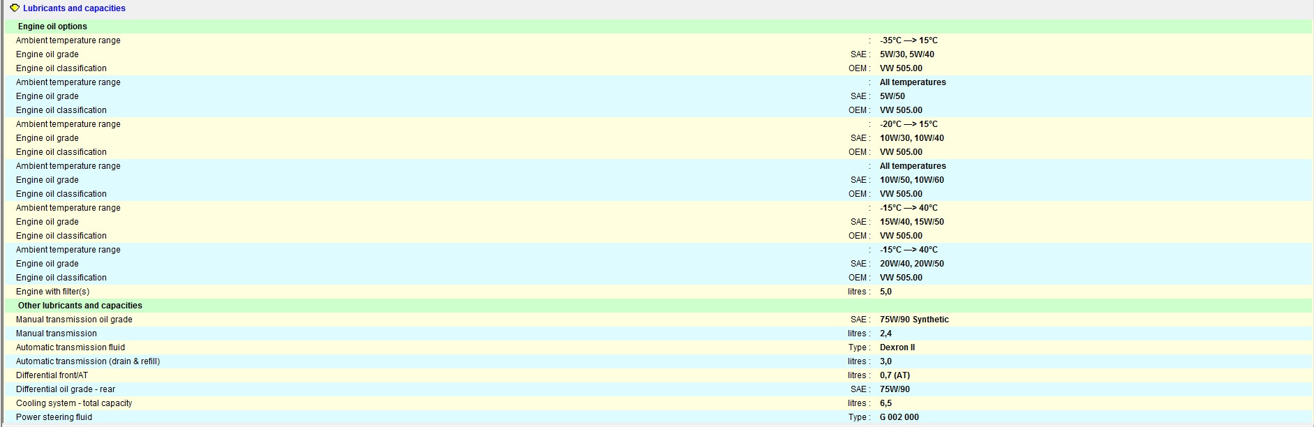

я тут немного подготовился)))
вот скрин допусков масел и их характеристик для твоего мотора из автодаты
судя по этому скрину тебе можно лить как 5w40 так и 10w40, все с допусками 505.00
а дальше уже как понравится
я на онлайнере забил фильтр 5w40 и допуск 505.00 и лично мне понравился
