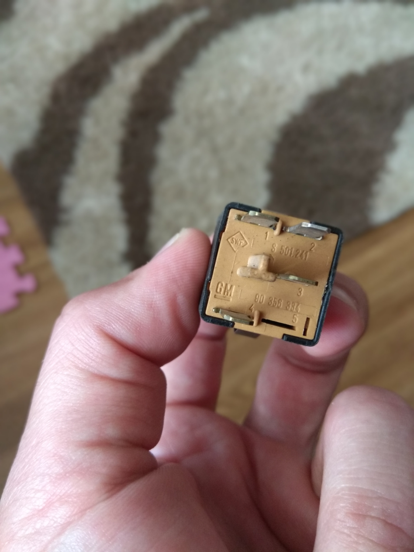

От предыдущего хозяина с машиной досталось несколько килограмм колхоза, который давно хотелось переделать. Сегодня на очереди принудительное включение/выключение вентилятора охлаждения радиатора и бензонасоса. Прежний колхоз заключается в неудобстве расположения кнопок (возле блока предохранителей), да и сами кнопки не впечатляют.
Мой колхоз заключается в следующем. Нашел кнопки рециркуляци ивоздуха и кондёра почти даром на разборке.
Вот именно на них и хочу подключить выше обозначенную приблуду 😂
Но не могу найти распиновку кнопок. Пока завис на месте.
Надеюсь разберусь, или кто подскажет.

Методом тыка можно проверить. Обычно на этих кнопках два контакта замыкается при нажатии. Остальные контакты отвечают за подсветку кнопки…
Методом тыка пользуюсь в том случае, если нет схем и распиновок) придет время буду пробовать как подсказали, если не получится тогда наугад.
Посмотри по схемам. Распиновка кнопок там есть.

Кондей
1 пин- масса
2 пин- выход сигнала плюс, датчик давления системы
3 пин- вход плюс, зажигание
4 пин- вход плюс, подсветка, с предохранителя F9
5 пин- вход плюс, подсветка индикации (с датчика давления)
Рециркуляция
1 пин- масса
2 пин- выход плюс
Не гарантирую 100% ))) схему точнее бы
Спасибо) Буду пробовать, о результате отпишусь)

Все верно, те функции которые мне нужны от этих кнопок, по такой распиновке работают 👍
