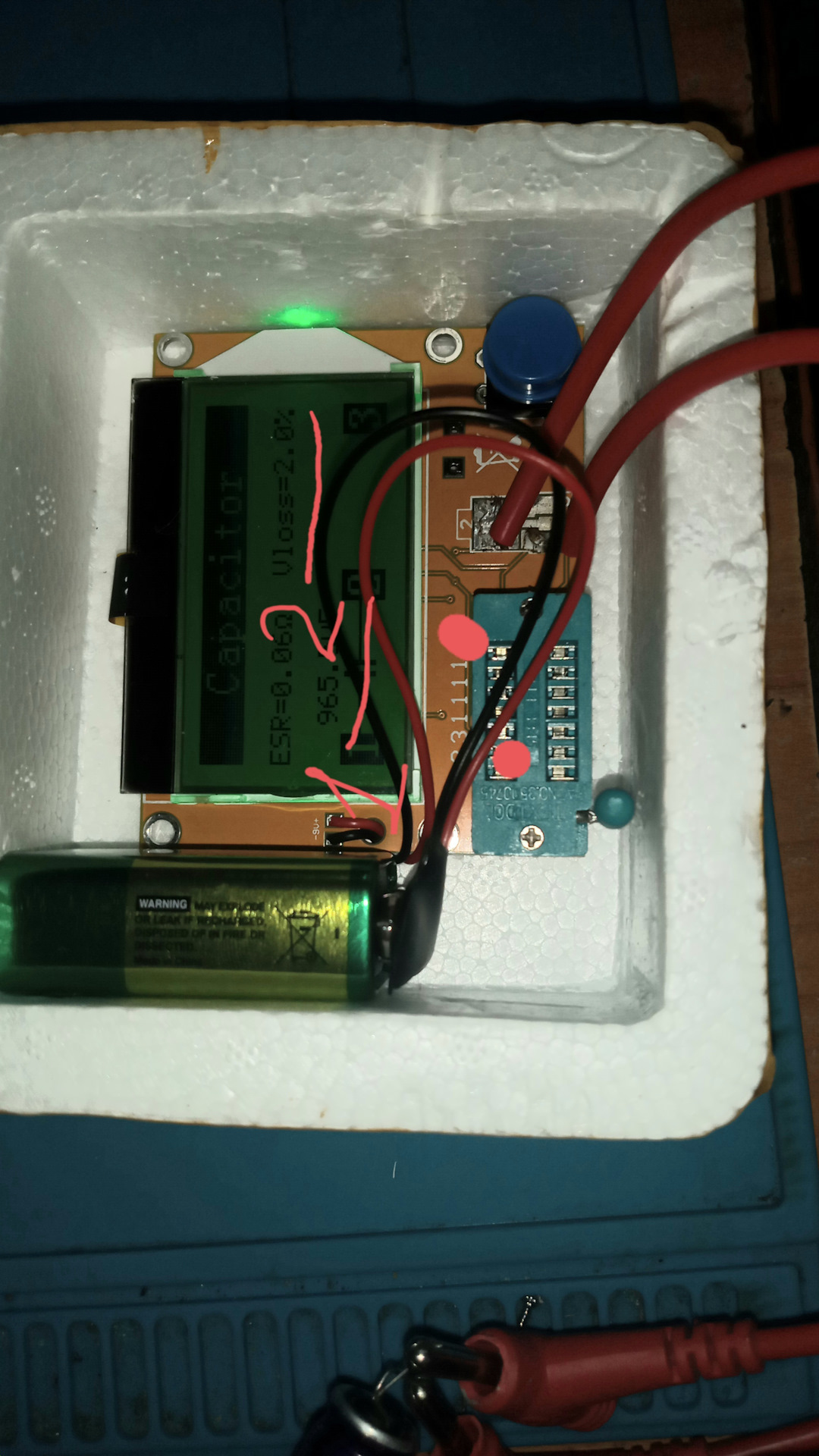

Для начала выпаял из него большой конденсатор и подкинул на волшебный прибор у знакомого нам Леенджела в мастерской
Судя по табличке в которой я ничего не понимаю))) с ним все хорошо

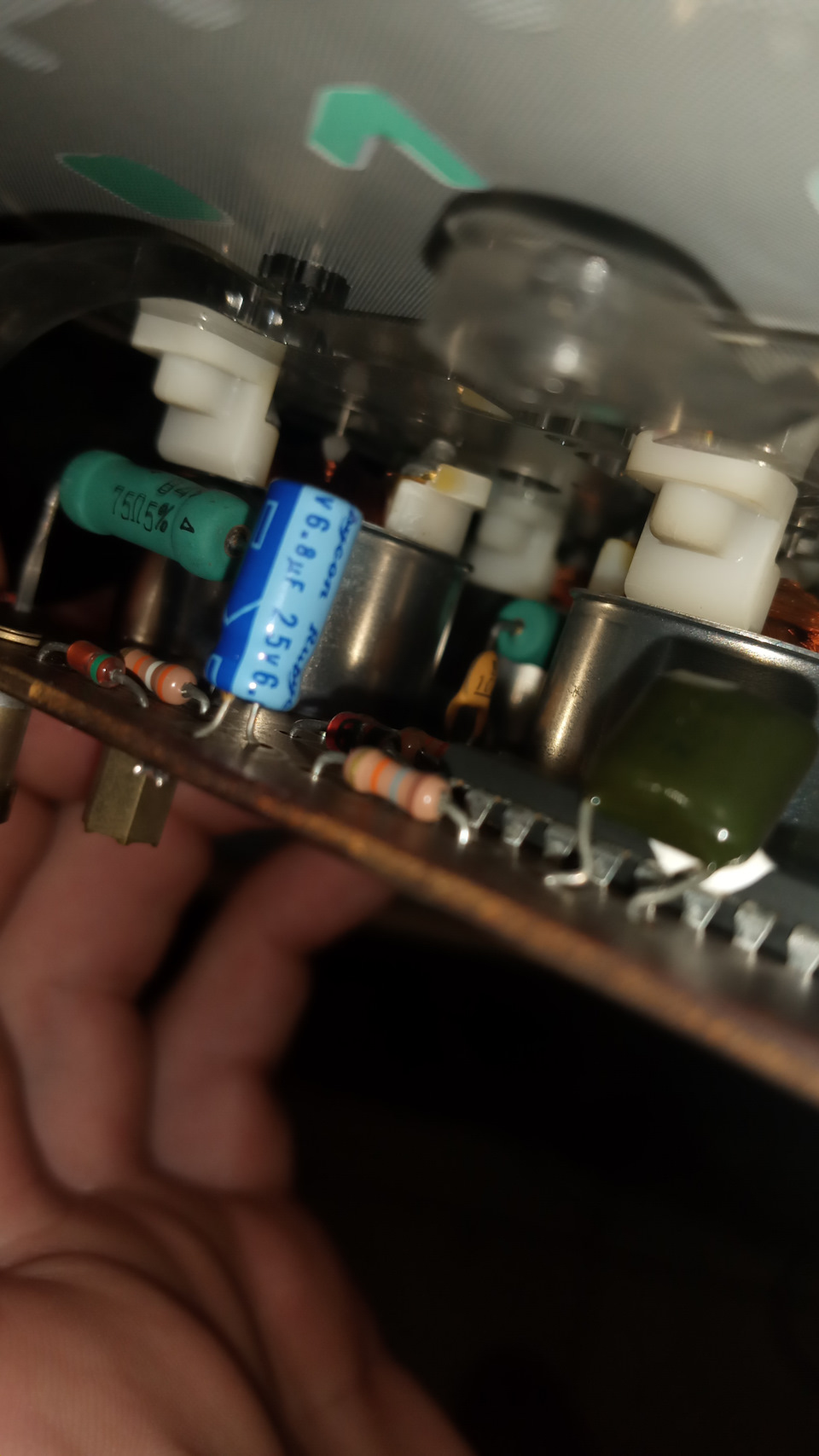

Впаял его обратно и выпаял маленький, емкость 6,8 мкф, 25 вольт

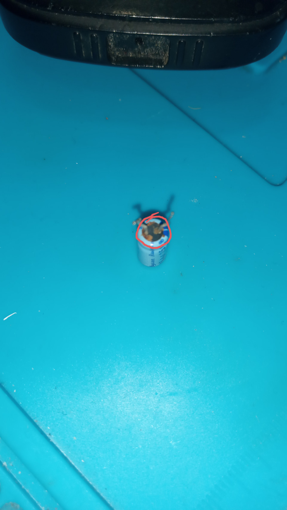

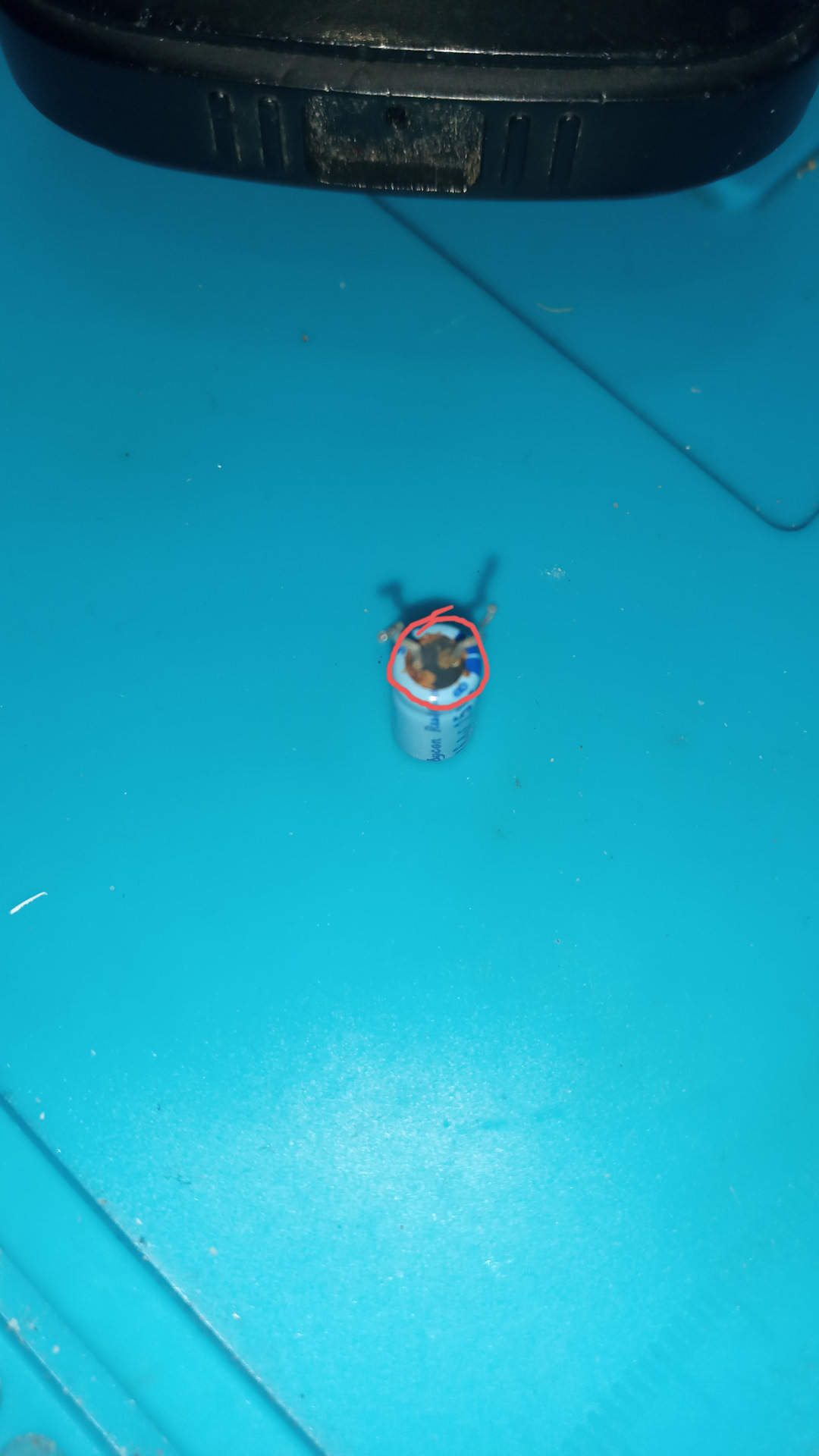

После того как он оказался в руках, стало понятно что ему не совсем хорошо, даже визуально
Подкинули на тест
В радиодеталях, которые в минуте ходьбы, куплен новый кондер емкостью 6,8 мкф 35 вольт и впаян
