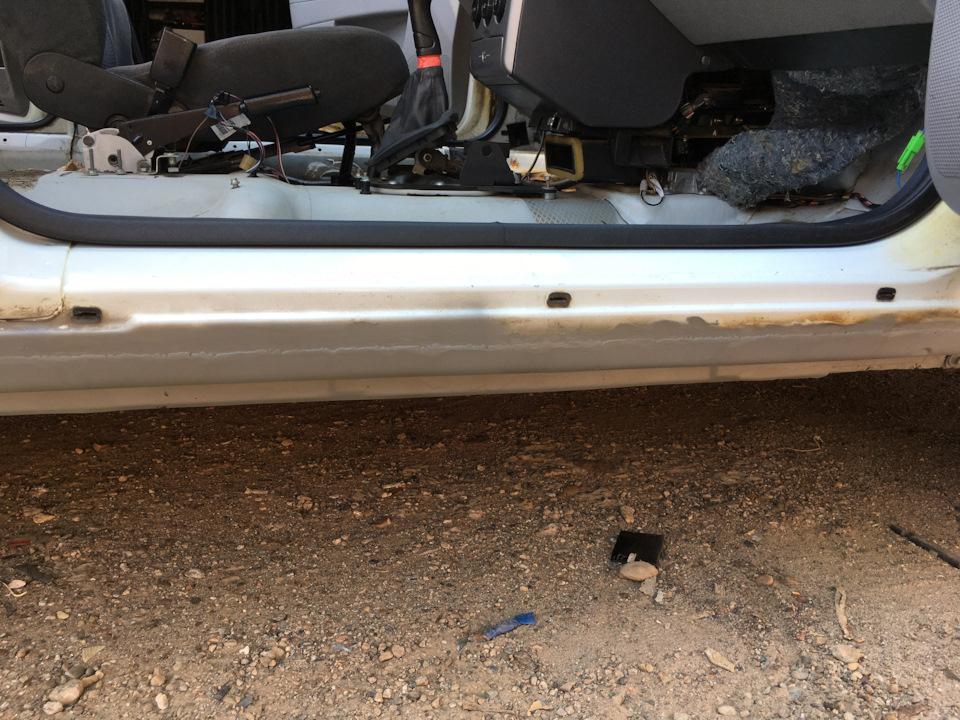

Продолжая делать ШВИ авто дошёл до пола.
После разбора салона и снятия заводской шумки были обнаружены очаги коррозии.
И стоило мне только начать зачищать ржавчину, сразу же нарисовалась дыра!
Меня очень расстроило это, но деваться некуда надо продолжать дальше.
Снял пластиковый порог, а тут меня ждал ещё сюрприз
С левой стороны состояние днища нормальное, но порог тоже уже начал гнить местами.
Дальнейшие действия заключались в поисках сервиса по замене порогов.
Кажись бы их много, но кто-то браться не хочет, у кого-то очередь на месяц вперёд, а у третьих ценник космос.
Вообщем нашёл одного человека, тоже очередь, но всего 3 дня, да и по цене меня устраивало.
С покупкой железа вообще отдельная история.
На рынке весь метал тонкий, но при это каждый уверяет что завод.
Деваться некуда, купил что есть.
Сразу скажу что пороги менять целиком не стал, так как прогнил только низ, а всё остальное целое.
Да и родной порог намного толще нового.
В назначенный день приехал в сервис, объяснил ещё раз что и как мне надо.
Для обработки метала купил цинк-грунт и кислотный грунт, этим красил мастер, больше ничего от него не требовалось.
По времени получилось быстро, утром приехал, вечером уехал.
К работе претензий нет вообще меня всё устроило, как сказал так и сделали.
Фоток мало, да и если честно не до этого было.
Залил пушсало во все щели куда только можно было, лишнее вытечет если что.
Итог:
1 Железо(пороги, соединители, ремвставка днища) — 1200 рублей.
2 Кислотный грунт 2 балончика — 700 рублей.
3 Цинк грунт 1 балон — 390 рублей.
4 Работа по замене порогов — 6000 рублей.
Ещё одна работа завершена, а я продолжаю пока что работать с полом, там тоже есть с чем повозиться!
