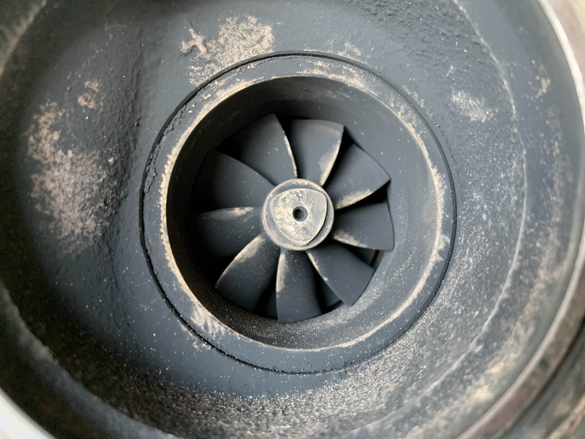

После детального осмотра, пришли к тому, что турбина вот вот начала чуток гнать масло, на такой турбине ещё среднестатический потребитель ещё бы откатал бы год — другой.
Но не я. МЫ сняли турбину и посмотрели люфты и оценили её так сказать, я был удивлен, люфты не такие критические, крыльчатка имеет свободный ход и вся целая.

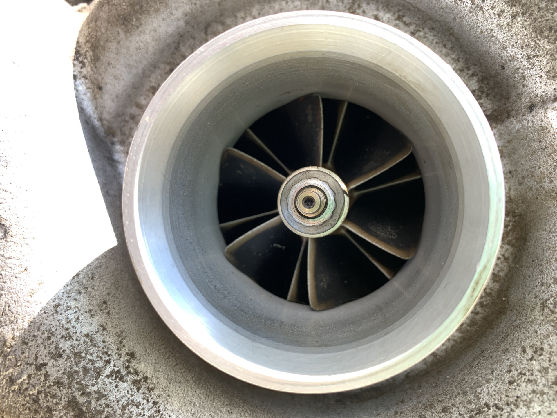

И тут мне пишет мой старый подписчик, мол есть турбина такая же только 2009 года с реальным пробегом 26.000 км, забирай за 23к .
Я конечно же не поверил, откуда на таких иксах такие смешные пробеги ?
Он уверил меня, "Я бы тебе не стал подгонять чушь", Бери и ставь и проверяй а деньги можешь отдать потом!
Так и было сделано.
Когда я забрал турбину, я увидел очень достойное состояние, внешне было видно, турбина точно не прошла 300 000 км))) чистенькая и даже пятен нет и окислений.
Люфты вообще отсутствуют почти, только заводские допустимые.

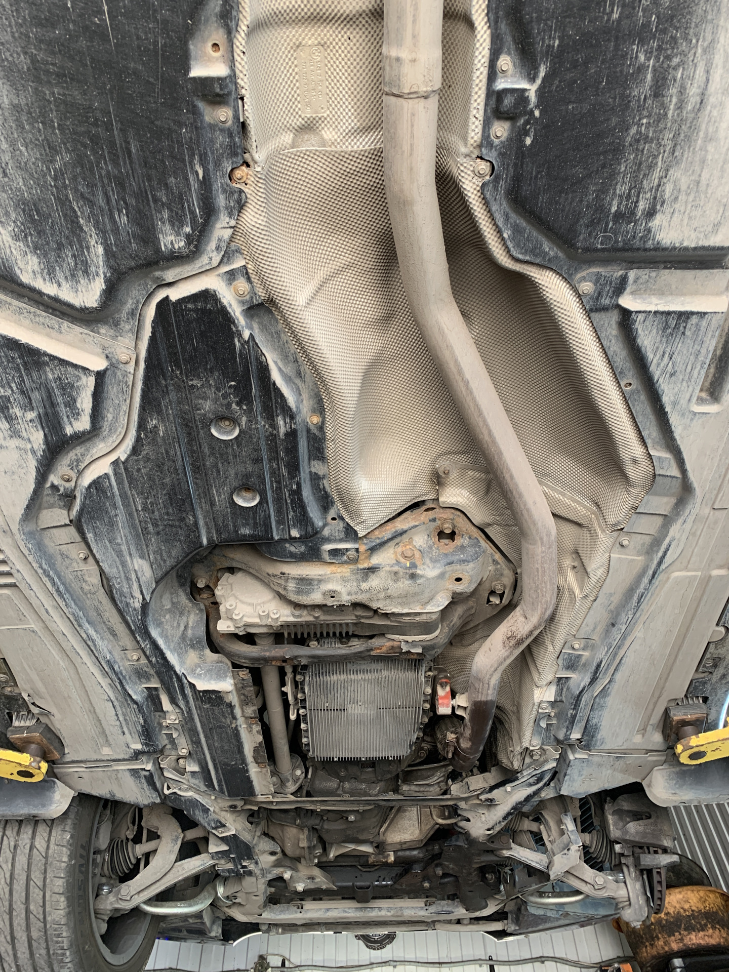

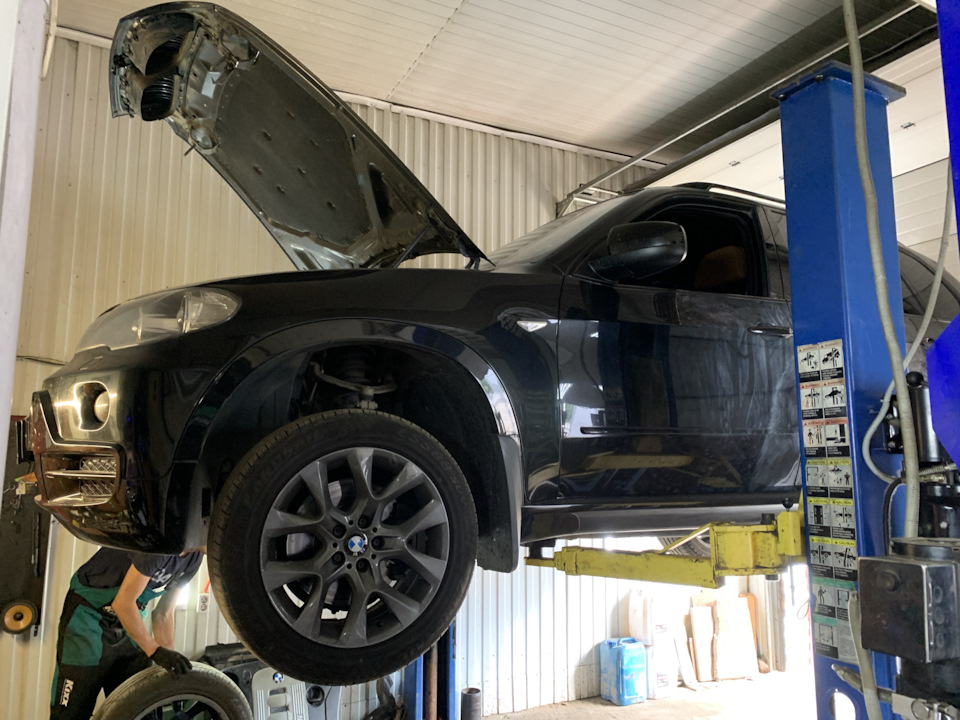

Поставили! Снять сажевый конечно, это та ещё история конечно)))
Были куплены резиночки и всё такое.
Турбину почистили, продули и установили.
Всё дует отлично, возможно самовнушение, но машина как будто стала легче разгонятся на низах.
