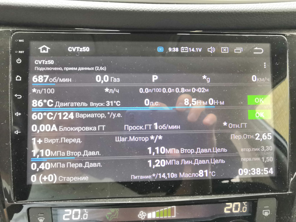

Здравствуйте. Подскажите пожалуйста какие должны быть обороты двигателя холостого хода на ниших движках, MR20DD. У меня что-то они упали последнее время и чувствуется небольшая вибрация. Не могу понять почему. 🤔

В руководстве по эксплуатации автомобиля указано номинальное значение 650±50 об./мин.
Проблема прошивки ЭБУ. По-умолчанию программа допускает просадку оборотов в режиме Drive на холостом ходу.
В статье об этом написано: nissan-a-service.ru/kompe…h-transmissij-nissan-cvt/
Кому-то это доставляет дискомфорт, кому-то нет. Решается принудительным повышением оборотов ХХ в режиме Drive. При этом расход немного растёт, двигателю и вариатору немного легче становится, так как происходит более оптимальная прокачка масла в двигателе и жидкости CVT в вариаторе за единицу времени.
Спасибо большое
Я через cvtz50 накинул +100 обормотов, теперь на D обороты такие как и на хх примерно 730.

Драйв 575, паркинг 562, нейтральная 658
Ну вот. Тоже низкие обороты

Сань привет. У меня стрелка стоит на последнем делении перед тысячей, обороты по elm в районе 750.
Привет. Сейчас еду с работы, холостые в D 700. В N 700. В P 680. Фигня какая-то.
Попробуй елмкой подкинуть +50 оборотов. Понаблюдай.

Тогда все ок. Можно поднять холостой ход обд сканером через прогу cvtz50. Но стоит ли это делать, вопрос более важный)
У меня вот такие показания.
