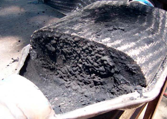

Пост небольшой как результат наблюдения датчиков и приборов TORQUE из за появляющегося шума двигателя после прогрева.
Заметил что по приезду домой с работы, а это 18 км пути по трассе с населенными пунктами и с 100-120 км/час и потом 5-7 км по окраине города то же со скоростью 60-80 км/час, при поднятии в гору 300 м до места стоянки проявляется шум / рокот/ тарабанящий кастрюльный звук.
В предыдущих постах писал предположительно что сажевый фильтр причина рокота — и это так 100%, точнее связано с процессом прожига. Прожигание происходит раз 200-300 км, в тихом исполнении, то есть не зажигается лампа прожига, кстати ее даже нету на панели, сколько я не приглядывался, судить можно по косвенным признакам и данным приборов торка.
Вчера заметил что после езды при 2200 об/мин в среднем, поднялась температура сажевого, (судя по торку из телефона, езжу и поглядываю частенько) до 650* и сажа начала спадать с 19 грамм (которая успела нарасти за 200 км с 3-х грамм). Так же заметил по приборам торка что появился долгожданный РАСХОД ПОСЛЕ СИСТЕМЫ ВРЫСКА, который был 4,83 мг/такт — то есть для поднятия температуры в сажевике есть так называемый пост-впрыск порции топлива которая сгорает не в цилиндрах а дальше в галерее сажевого обеспечивая раскал и сгорание сажи (не что иное как углерод с остатками тяжелых фракции несгоревшего топлива). В результате формируется небольшое количество золы светло красного цвета, которая выдувается наружу и не входит в реакцию с воздухом. У многих сажевый забит и забитость его это не что иное как зола вперемешку с сажой не сгоревшей и примесью разных тяжелых фракции топлива и масел накопившийся в конце сот керамики.
После остановки авто я еще оставил двиг потарабанить 3-5 мин и проследил как количество сажи упало до 4,5 грамма и температура остывания сажевика снизилась до 320 градусов — таким образом я в принципе закончил процедуру прожига и очистки и от машины веяло горелым и раскаленным железом.
Ну и главное — при окончании выше упомянутого пост-впрыска (по торку 0,00 мг/такт) — пропал и этот проклятый шум/рокот двигателя. Если слегка газануть то слышен нормальный шум прогретого дизеля.
Вот и все мои умозаключения по поводу рокота на горячую. Это плата за требования правительств за нормы евро 5 …6 … и всю экологию.
В планы входит сжать хомутом корпус сажевого фильтра, или подтянуть его штатные гайки крепления — как возможный метод снижения рокота корпуса горячего сажевика. А так же хотелось бы снять датчик дифференциального / абсолютного давления с шлангами подвода давления, продуть и прочистить — ихняя забитость может повлиять на частоту запуска регенерации, даже если я снимал разъем с датчика и при сканировании выскочила ошибка P2454
Надеюсь что эта инфа кому то поможет.
P.S. Вчера количество сажи было около 19, , , грамм, поездил по городу не медленно думаю что сажа выросла. Сегодня при езде на работу включился прожиг, но внешних признаков никаких, ни шума, ни дыма…просто включилась самочистка и при приезде на работу быстро подключил адаптер торк — количество сажи -0,09 грамм. Правда при выходе из машины почуял легкий запах раскаленной жести — при открытии капота почувствовал посильнее — 100 % был прожиг…радует ))))

На наших моторах в месте с мозгами придумали систему тихой регенерации, ее можно лишь услышать по грубой работе двигателя из за дополнительного впрыска в коллектор для раскаливания сажевого фильтра (в мануале форд для двигателя 1,5 дураторк такой феномен описан — изменение звука работы двигателя при прожиге)
В других вариантах есть лампочка на бортовике которая предупреждает что идет регенерация — у меня например ее вообще нету, думал что регенерации таковой нет, но понял что она запускается когда комп видит косвенные данные что сажа выросла за более 20%, увидеть можно только по торку.

ну у меня сажа плавно нарастает и так же тихо выжигается с тех же 19 грамм до 2-ух грамм (смотрел ранние скрины из торка), чтоб наросло до 30 грамм, как у одного товарища на VW TDI 2,0 — надо в основном по городе в зимнее время ездить на короткие расстояния, при этом не быть в курсе что регенерация началась и глушить двиг — вот вам и незавершенная регенерация которая записана в мозг.
Тот парень доигрался до полной забитости сажевого что даж двиг не хотел запускатся, вылечилось тем что сажевик был снят, промыт и продут и только тогда машина завелась. Есть случаи что многие ездя только в основном по трассе видят начало прожига раз в несколько тыщ км
Короче, "если лошадь сдохла — слазь" -> Если DPF забился — меняй или удаляй.

Зато нашлось много интересного по немцам и VAGу в частности. Тем паче, что диагностика на них не в пример более развитая. Итак, применив некоторую интерполяцию и "личное умозаключение"™ имеем:
«Регенерация по пробегу» — регенерация сажевого фильтра по достижении определённого пробега.
Блок управления двигателя автоматически запускает активную регенерацию независимо от степени заполнения сажевого фильтра, если последние 750 км регенерация не проводилась (или если проведённая регенерация не была успешной).
( vwts.ru/forum/topic/244544/ )
Порядок движения самый неблагоприятный для заполнения и регенерации — пять дней в неделю каждодневные поездки на работу суммарно по 30-40 км в день и на выходные поездка в соседний город суммарно за выходные около 120 км. При таком порядке фильтр забивается быстрее, так как не создаются условия для пассивной регенерации и для полноценной активной регенерации. По наблюдениям за 3 месяца таких поездок средний прирост вычисленной сажи (группа 260) у меня составляет 2,6 г на 100 км.
( vwts.ru/forum/topic/232229/ )
При моей манере движения быстрее всего накапливается рассчитанное значение массы сажи. Отслеживаю приближение к значению 24 грамма. Обычно это происходит при пробеге 600-700 км.
(vwts.ru/forum/topic/232338/ )
В общем, 200 км и прожиг — это какая-то лютая городская толчея.
