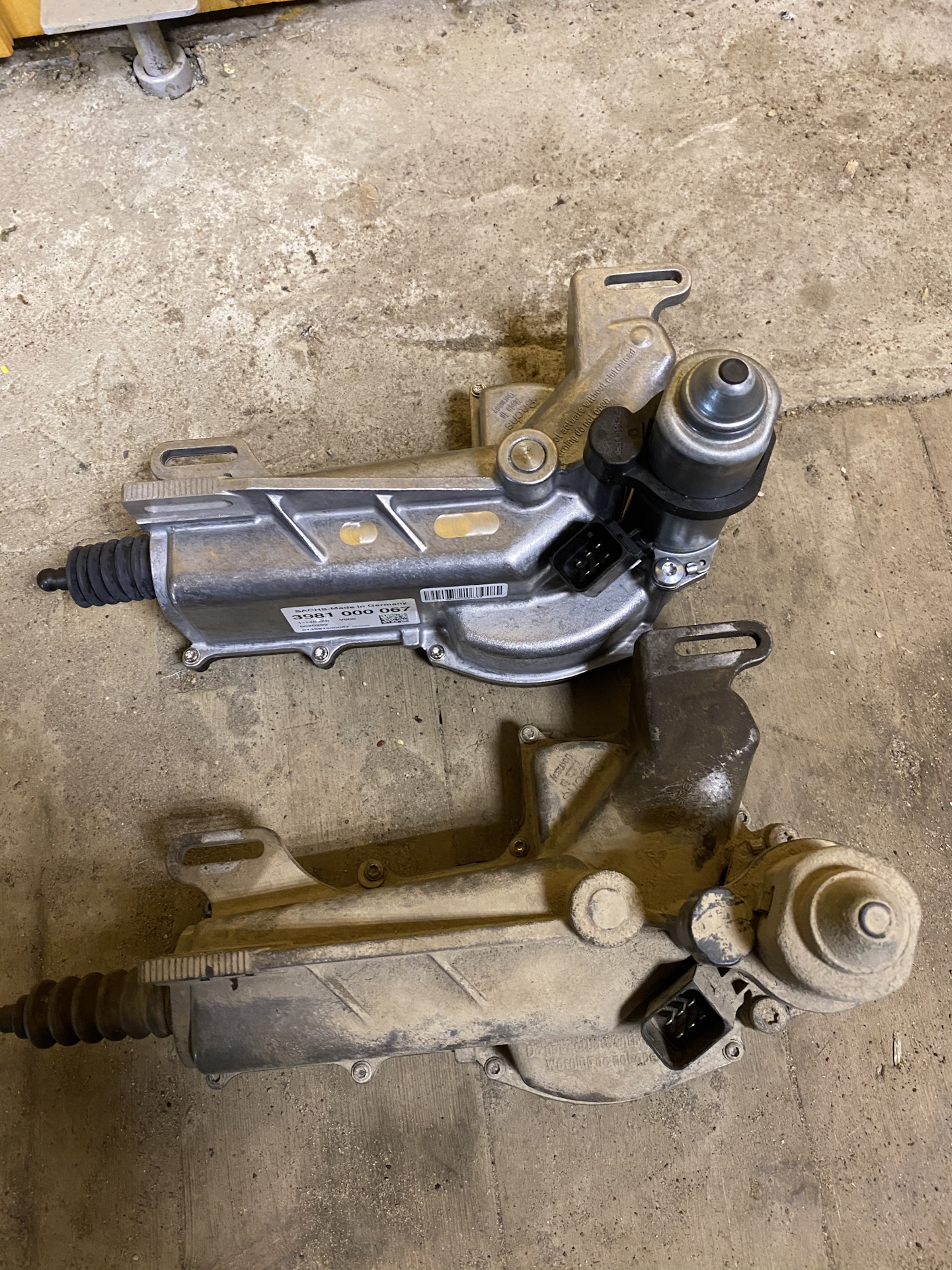

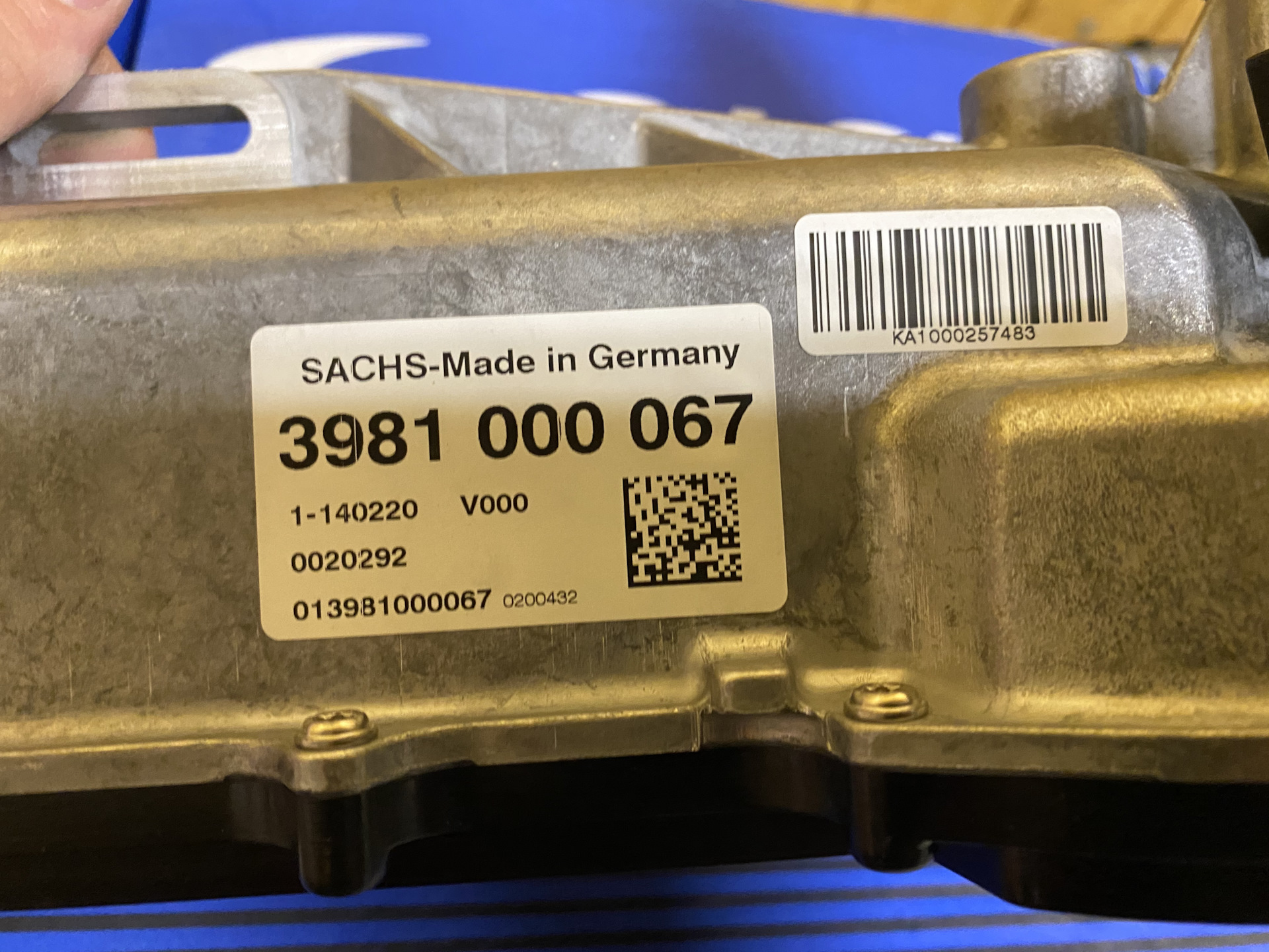

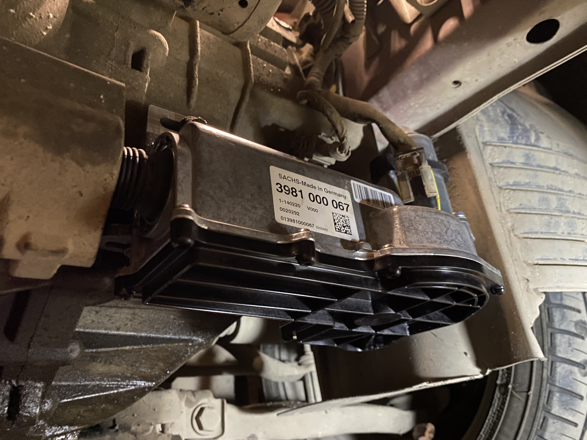

Наконец-то пришёл заказанный актуатор сцепления.
Запчасти на фото: 1140220

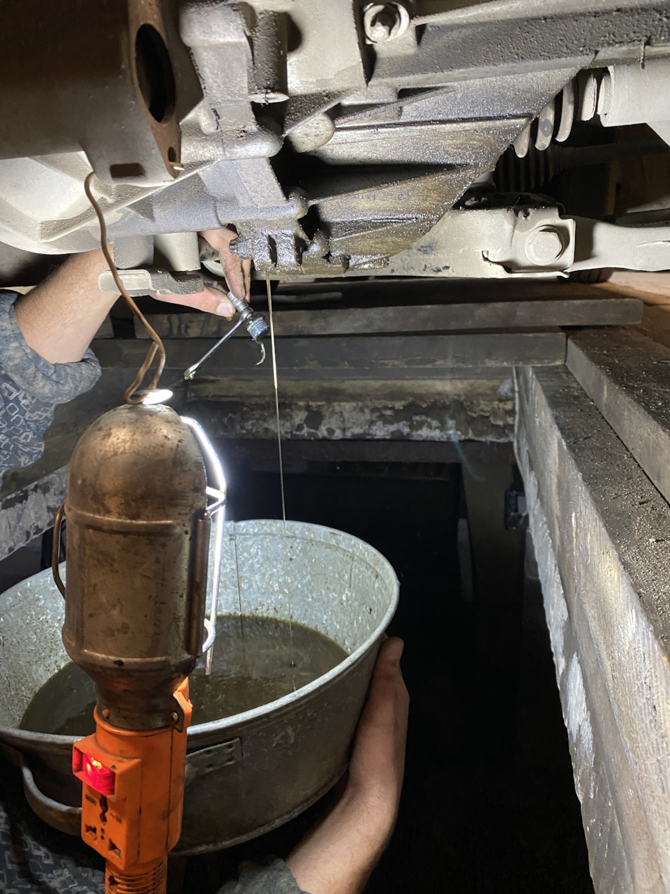

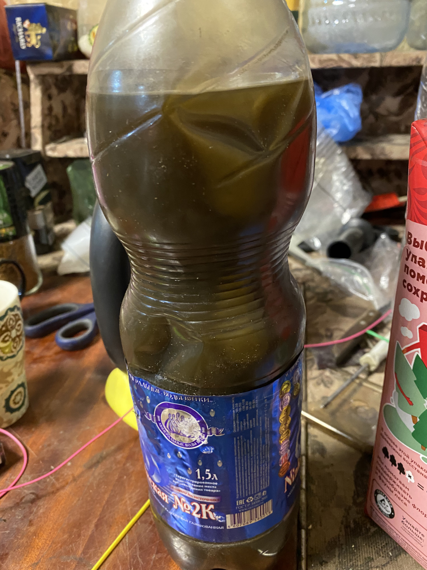

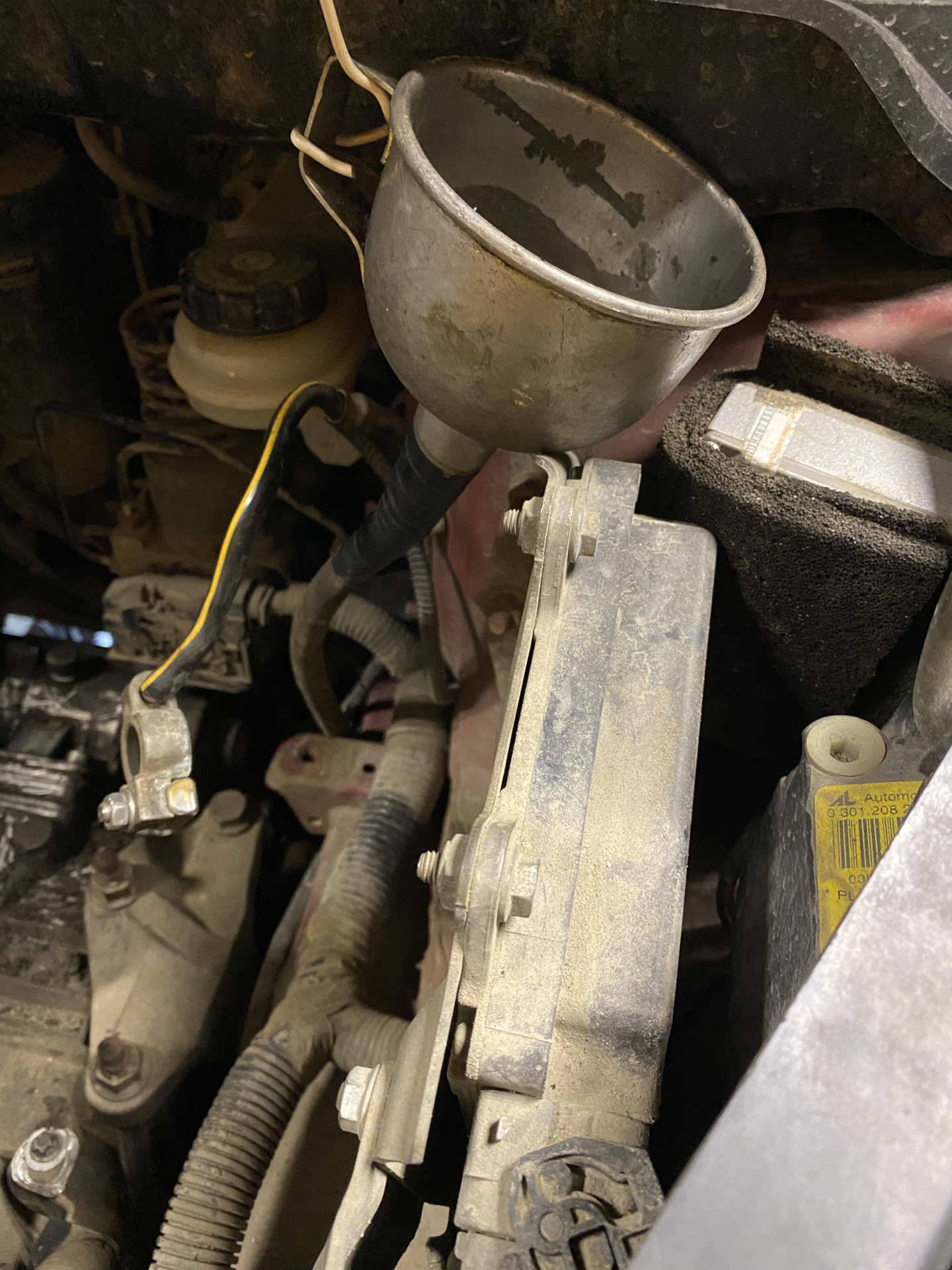

Также было принято решение заменить масло в РКПП, так как неизвестно, когда последний раз его меняли.
Купил масло Castrol Syntrans Transaxle 75W-90 (2 л.).
Запчасти на фото: G052911

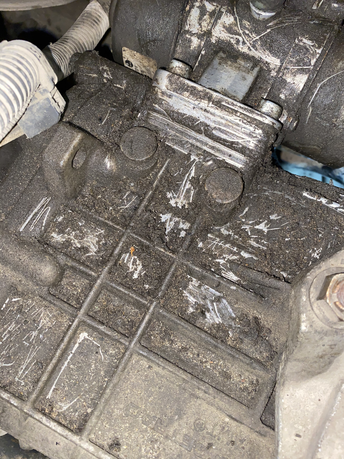

Процедура замены масла не трудная, но подобраться к сливной и а особенно заливной пробкам не очень удобный, но в принципе, нарастив из удлинителей шестигранник, все возможно.
Масло конечно поначалу казалось не особо загрязнённым, но по итогу не зря заменил.
После этого был установлен актуатор сцепления.
Тут все просто, примерно по меткам старого актуатора установили новый.

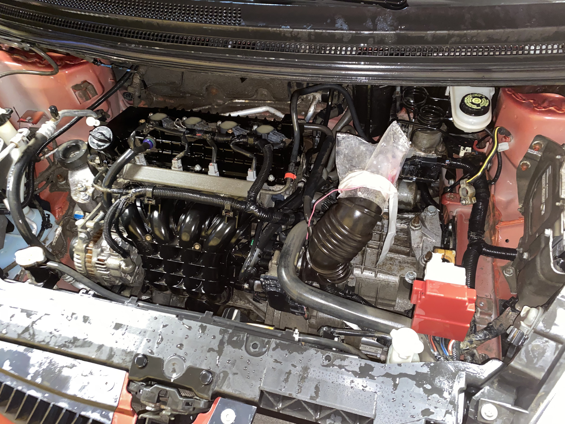

Затем ещё и движку помыли, так как очень грязный был двигатель🤦🏻♂️

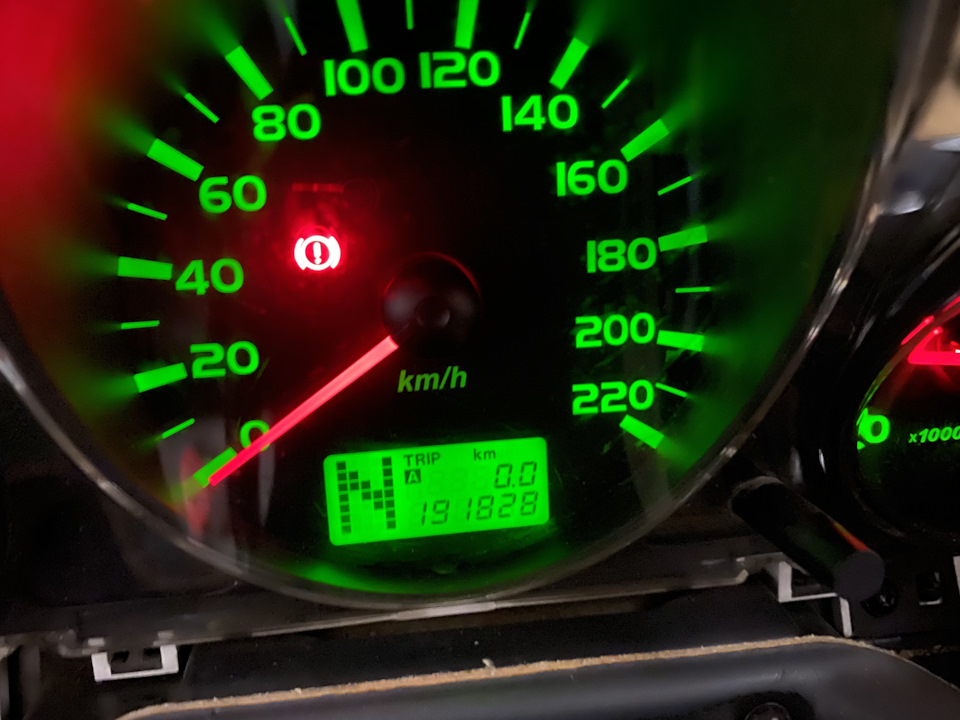

Ииии … та-даааам! Наконец-то появилась долгожданная буква N на приборной панели.
Запчасти на фото: 191828

Заедь обучи робота, лишним не будет
В субботу уже записался на адаптацию
Какая стоимость этой процедуры? в уе
Сами в гараже меняли актуатор. Затраты только на покупку самого актуатора.
Я про адаптацию
С меня ничего не взяли, так как сказали, что обучать не требуется. Точнее подключали к машине программу, но при попытке обучения пишет, что все обучено. Меня конечно не покидает мысль, что может все таки надо к дилеру с такой проблемой ехать. Но поблизости вообще ничего нет.
А, понятно. Я думал на официальном делали
