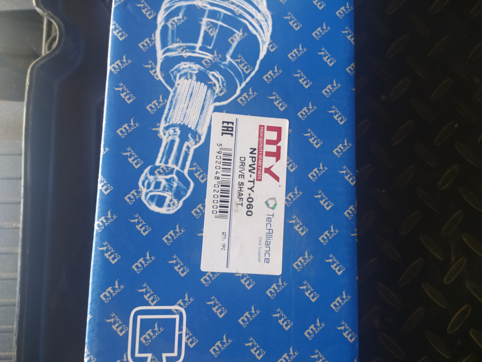

Собрался на моря и решил все таки поменять привод потому что мой уже покрылся ржавчиной и похудел на 3 мм. сначала нашёл информацию что подходит от тойота виш нашёл на разборке купил но на нем оказался порван пыльник внутренней гранаты от моей не подошел пыльник и я решил вернуть привод обратно на разборку и кстати он короче нашего на 1 см шлицы на палке другие граната наша не подойдет, короче заказал привод в сборе какой-то Польский встал как родной. За одно поменял свечи и ремень навесного, а когда менял ремень обнаружил на натяжном ролике выработка и он шумит не много решил заказать ролик ina не знаю подойдет или нет возьму с собой в дорогу на всякий случай.
Запчасти на фото: NPWTY060
