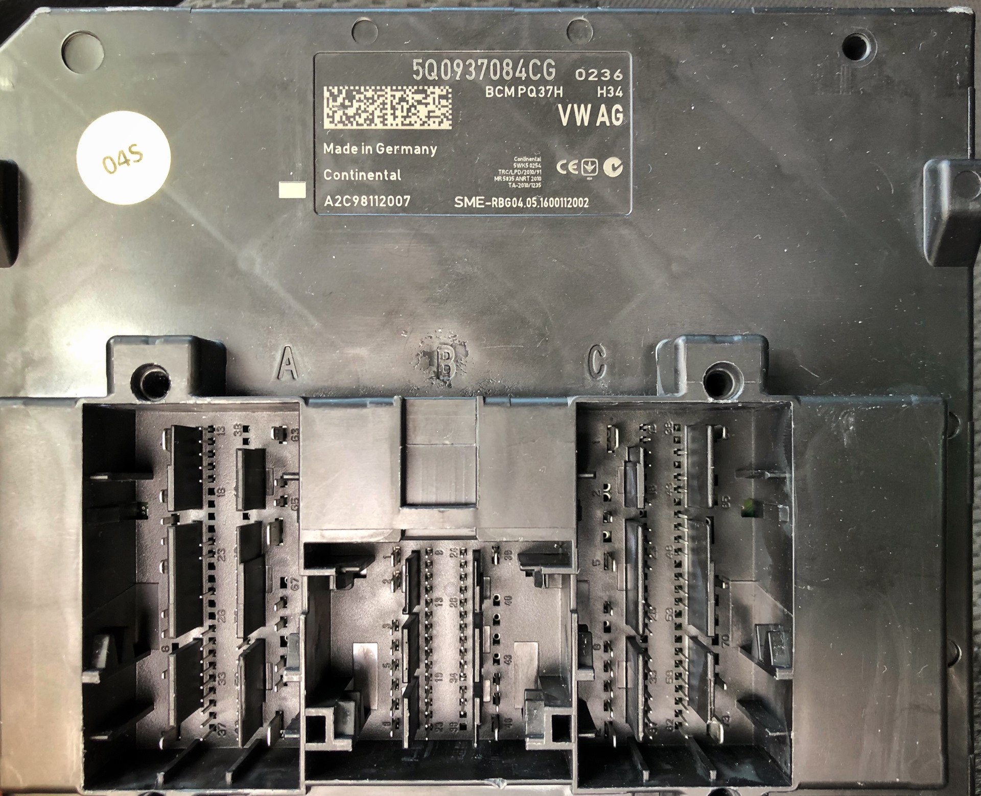

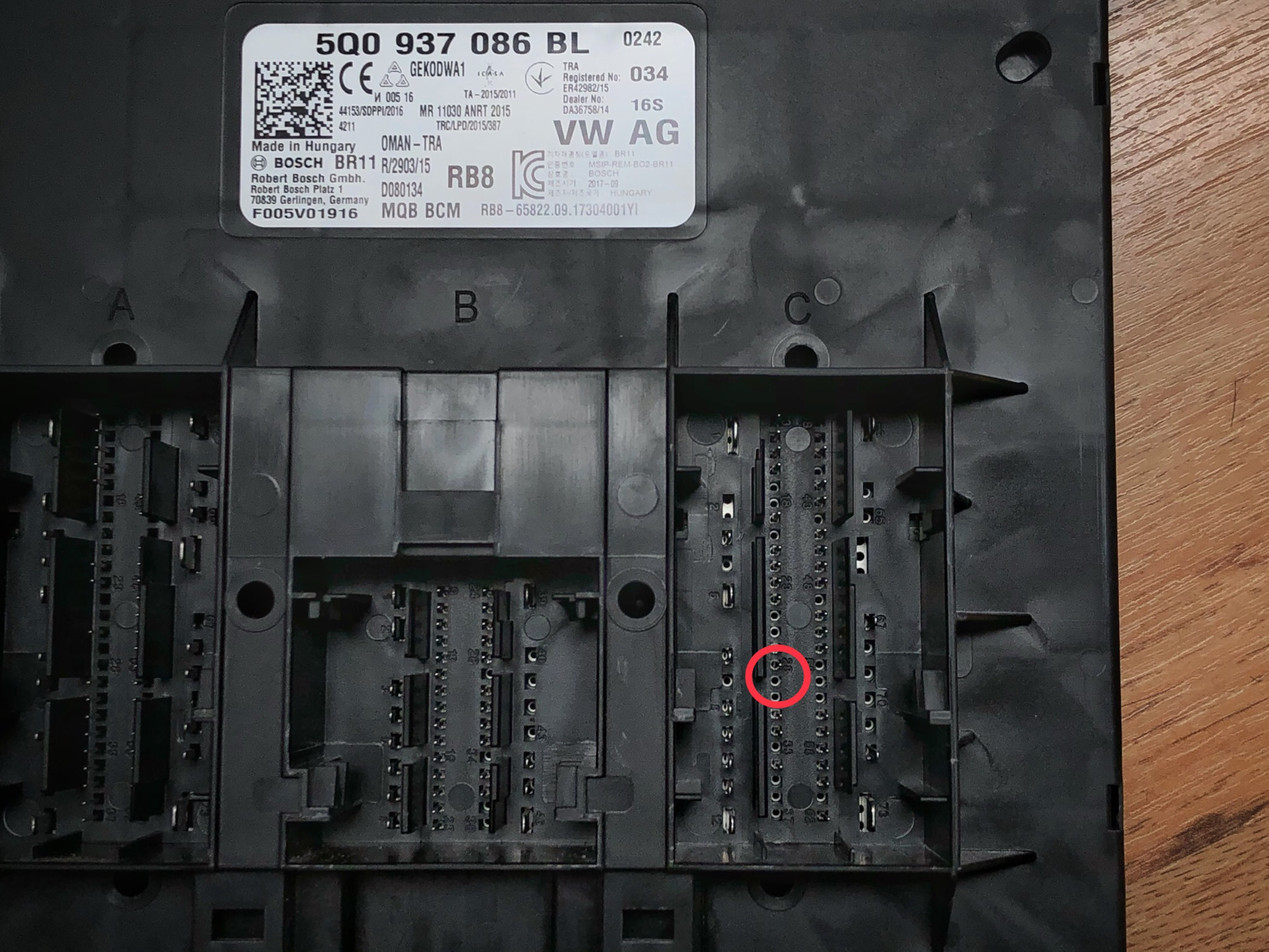

Для реализации должен быть установлен BCM High Continental в котором присутствует пин C29 на который и вешается вся подсветка.
У меня же был установлен BCM Medium+ Bosch (почему-то на универсалы устанавливают только 086 Bosch)
И логичным первым шагом была замена BCM!
По стечению обстоятельств я познакомился с интересным человеком у которого свой магазин поюзаных запчастей, и он любезно предложил свою помощь с BCM.
Немного староват но нам подходит! 😄
Сразу же у него перешили в 5Q0937084DD и установили ко мне в машину.
Я заранее сделал бекап всех адаптаций и после установки в машину сразу их восстановил.
Но так как производители моего старого и нового BCM отличаются то и в названиях каналов адаптаций тоже есть отличия и из за этого достаточно большая часть не восстановилась из бекапа… (в последствии я исправлял это вручную)
Так же на месте он снял защиту компонентов и прописал ключи!
Спасибо Arjan! 😊👍

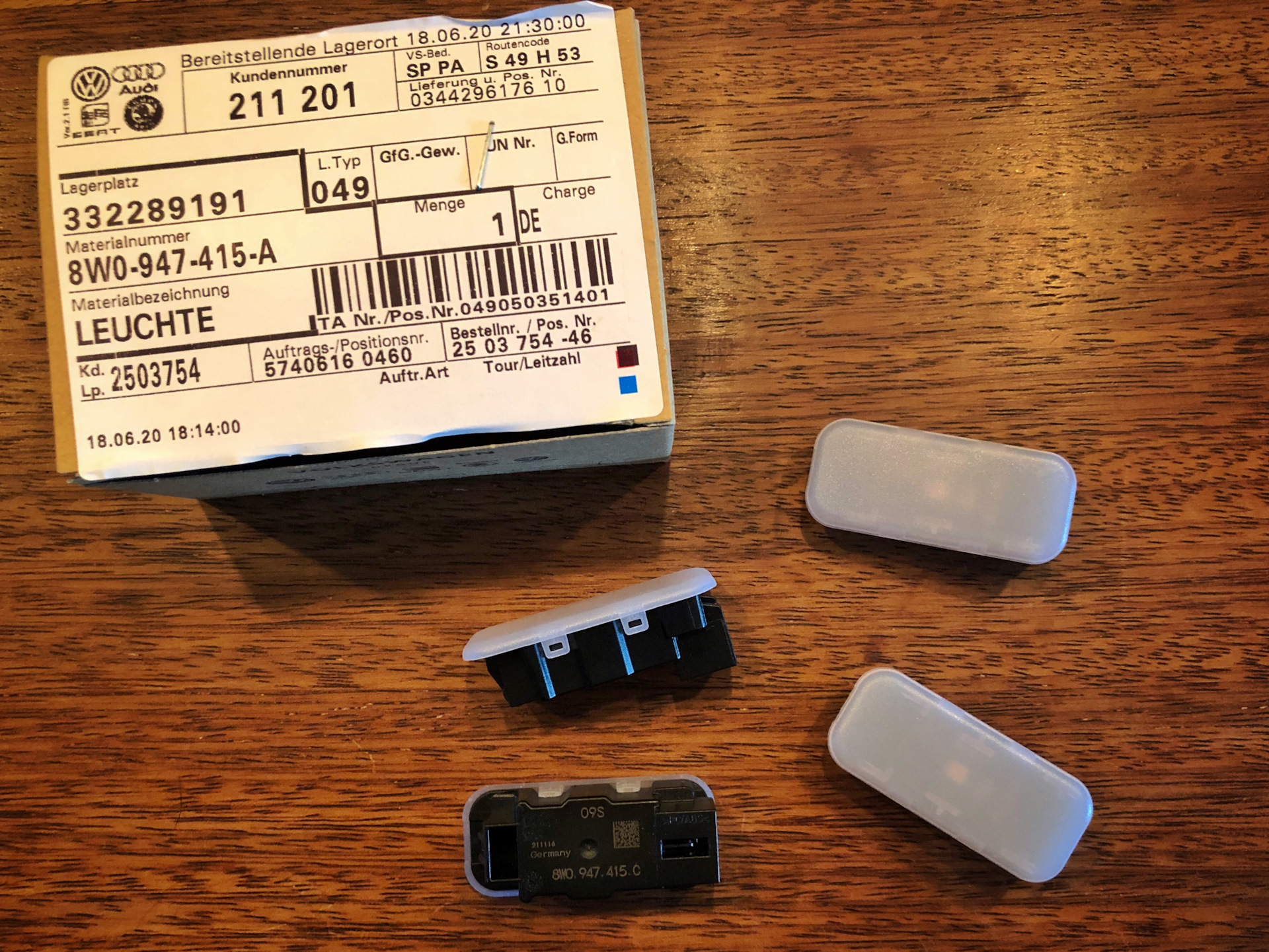

И так, начало положено — правильный BCM установлен, следующий шаг это правильные фонарики и их установка.
Нужно 4е штуки:
8W0947415A
8W0947415B
8W0947415C
8W0947415D

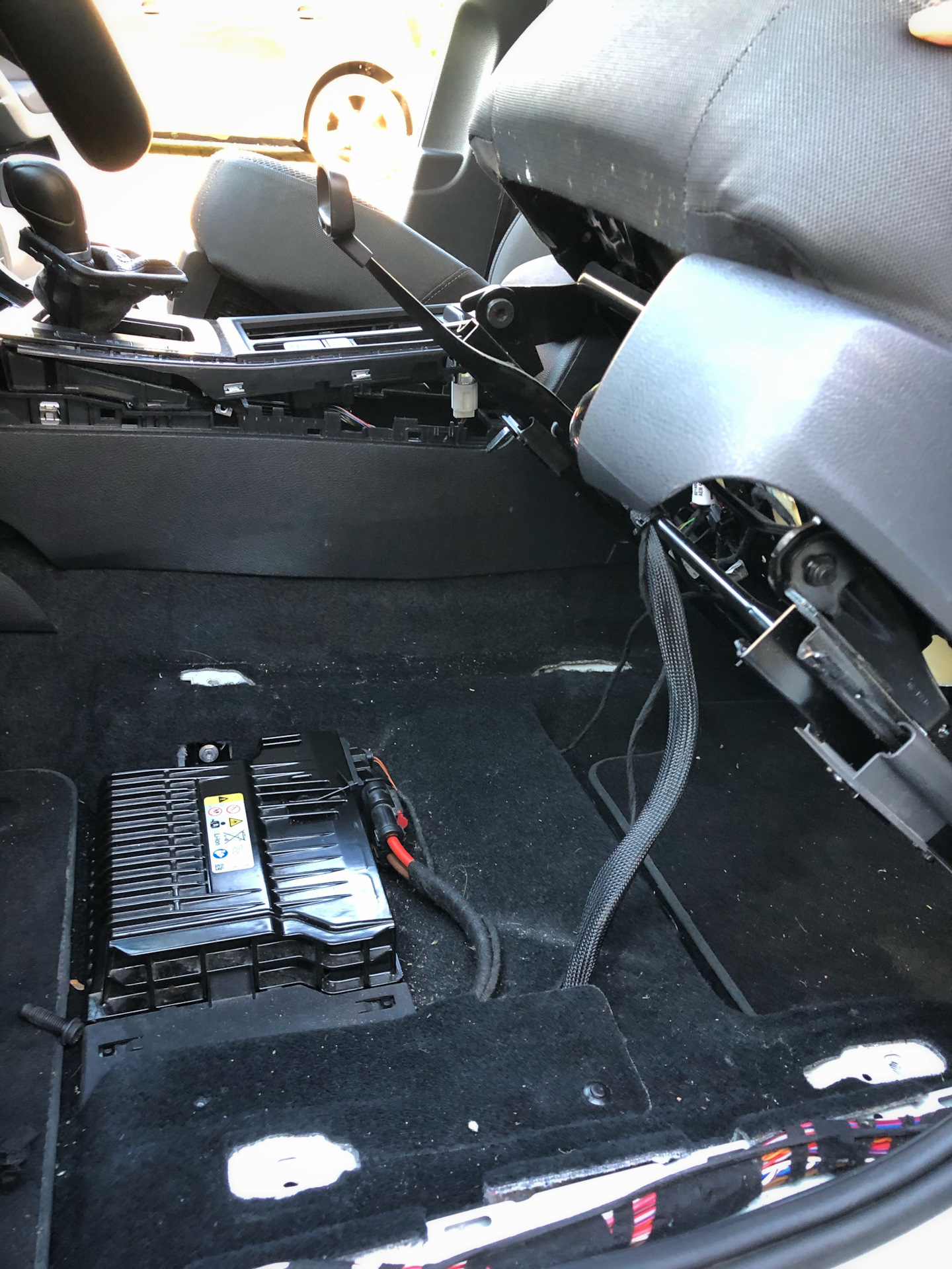

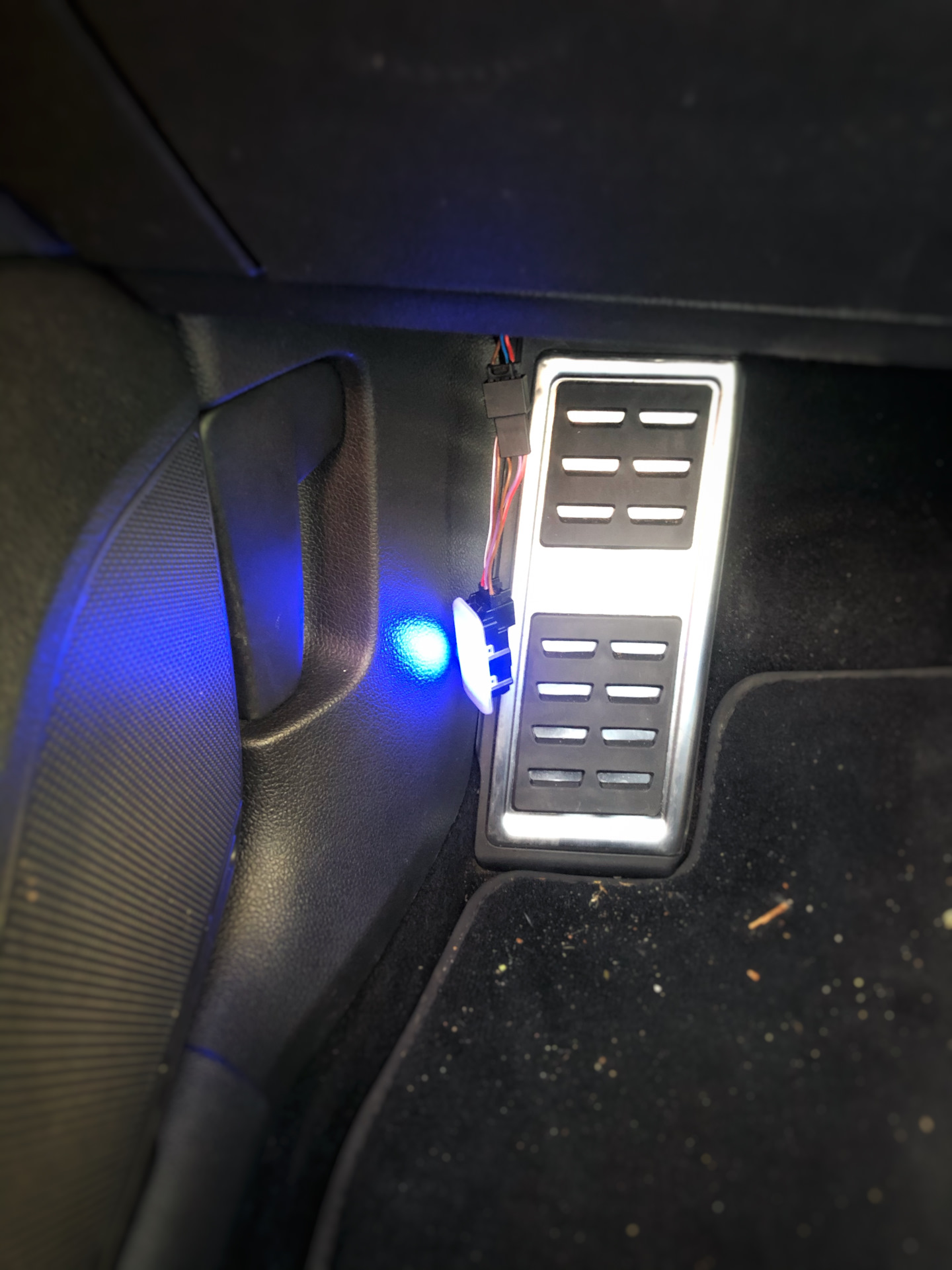

Подключение простое!
Ко всем фонарям нужно подвести три провода:
+30, Lin — тот самый пин С29 и GND

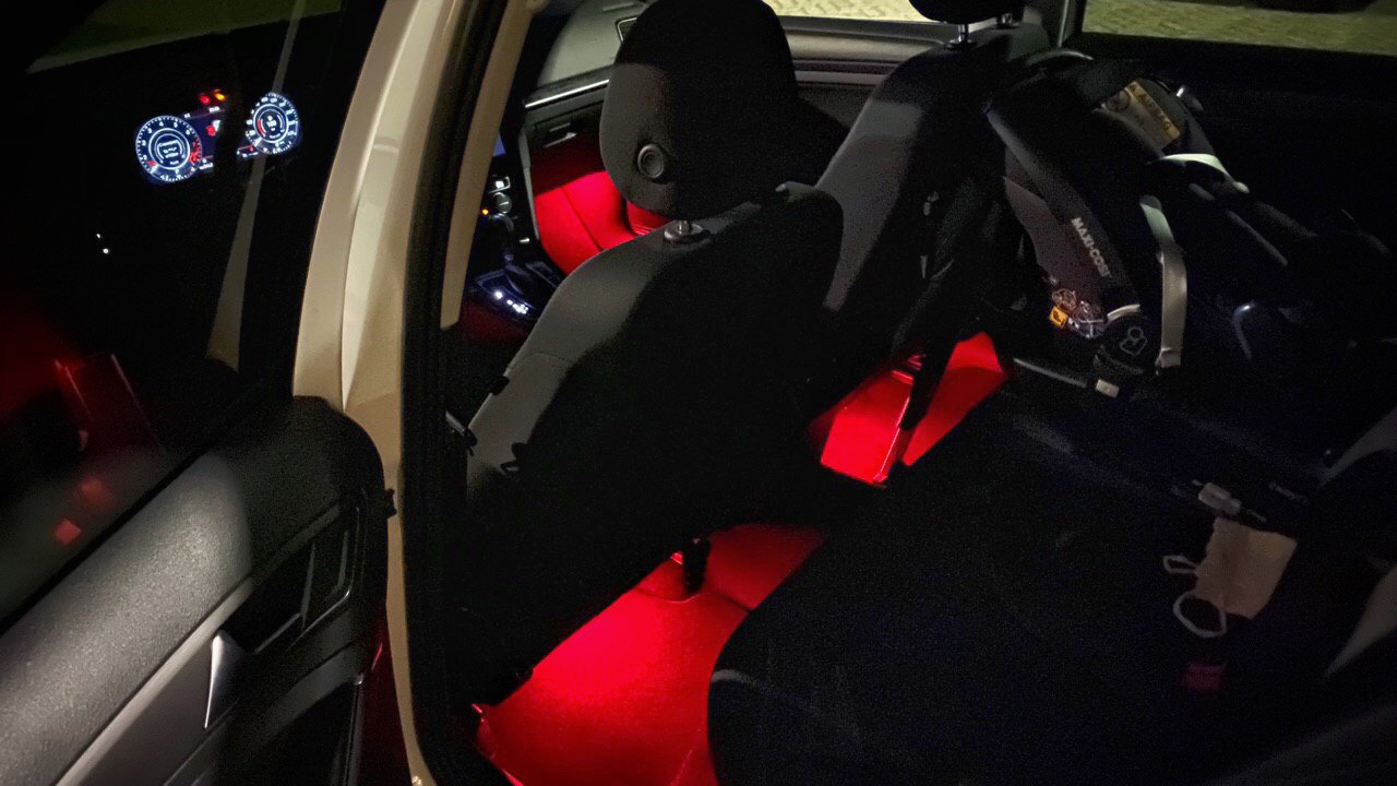

С подключением передних фонариков проблем нет, а вот с задними нужно немного повозиться!
Для удобства я открутил сидушки и проложил новую проводку рядом со штатной.
Когда всё подключено, наступает самый интересный момент Кодирование!

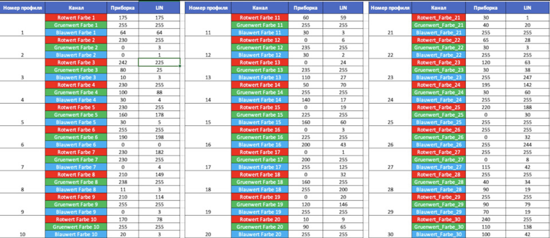

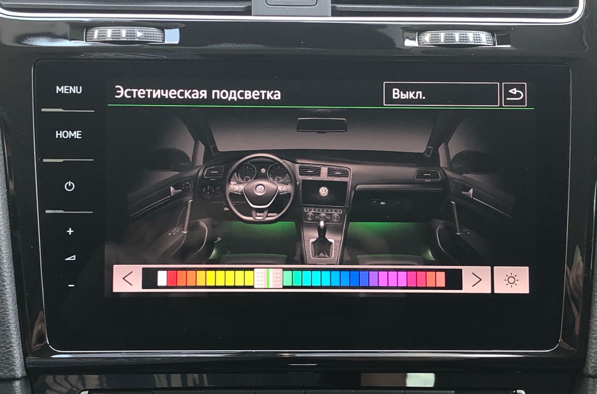

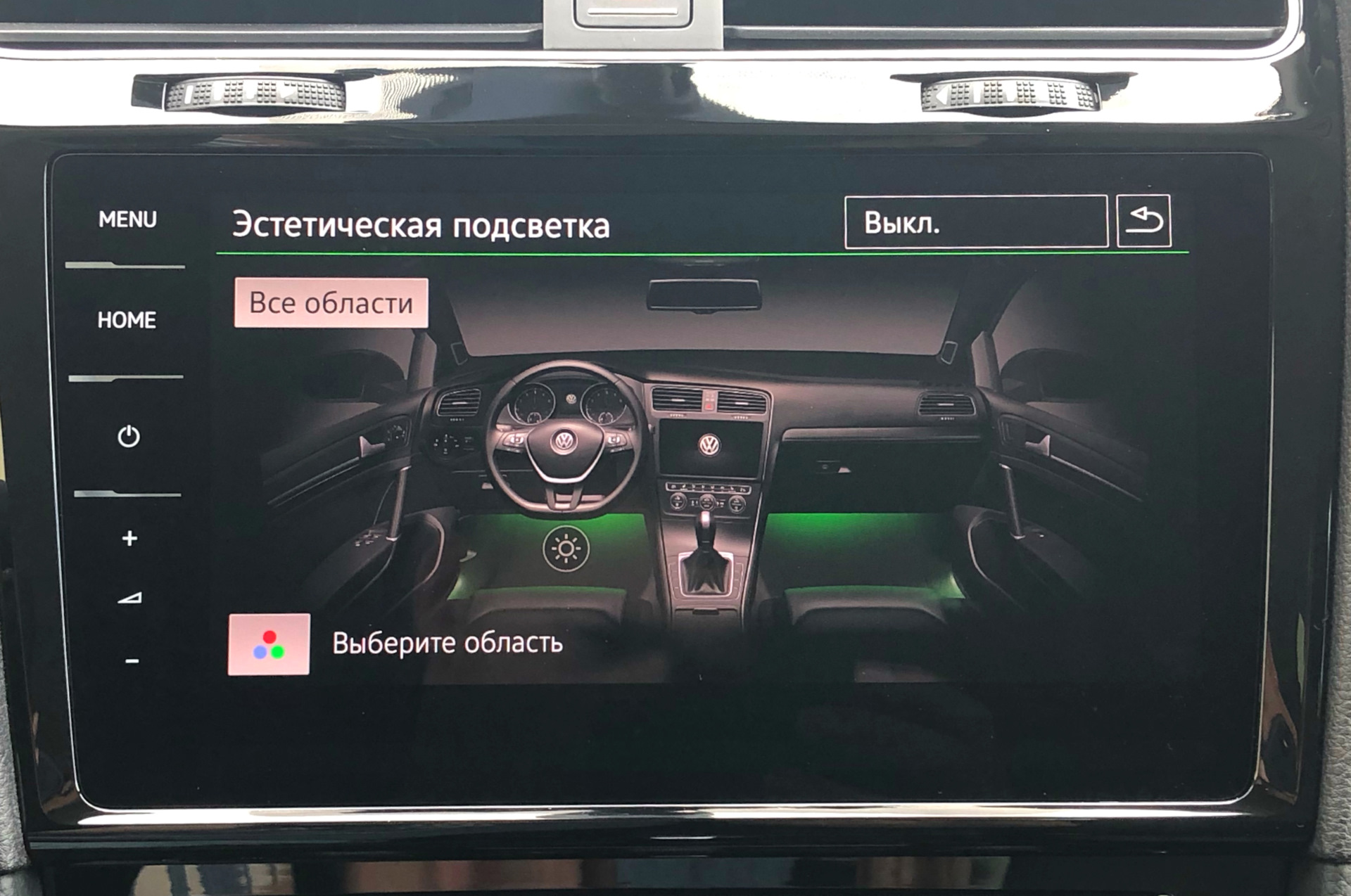

Чтобы закодировать всё это дело, нужно изменить около сотни адаптаций в BCM.
Основные из которых это цветовая палитра:
Фото позаимствовал у Кирилла:

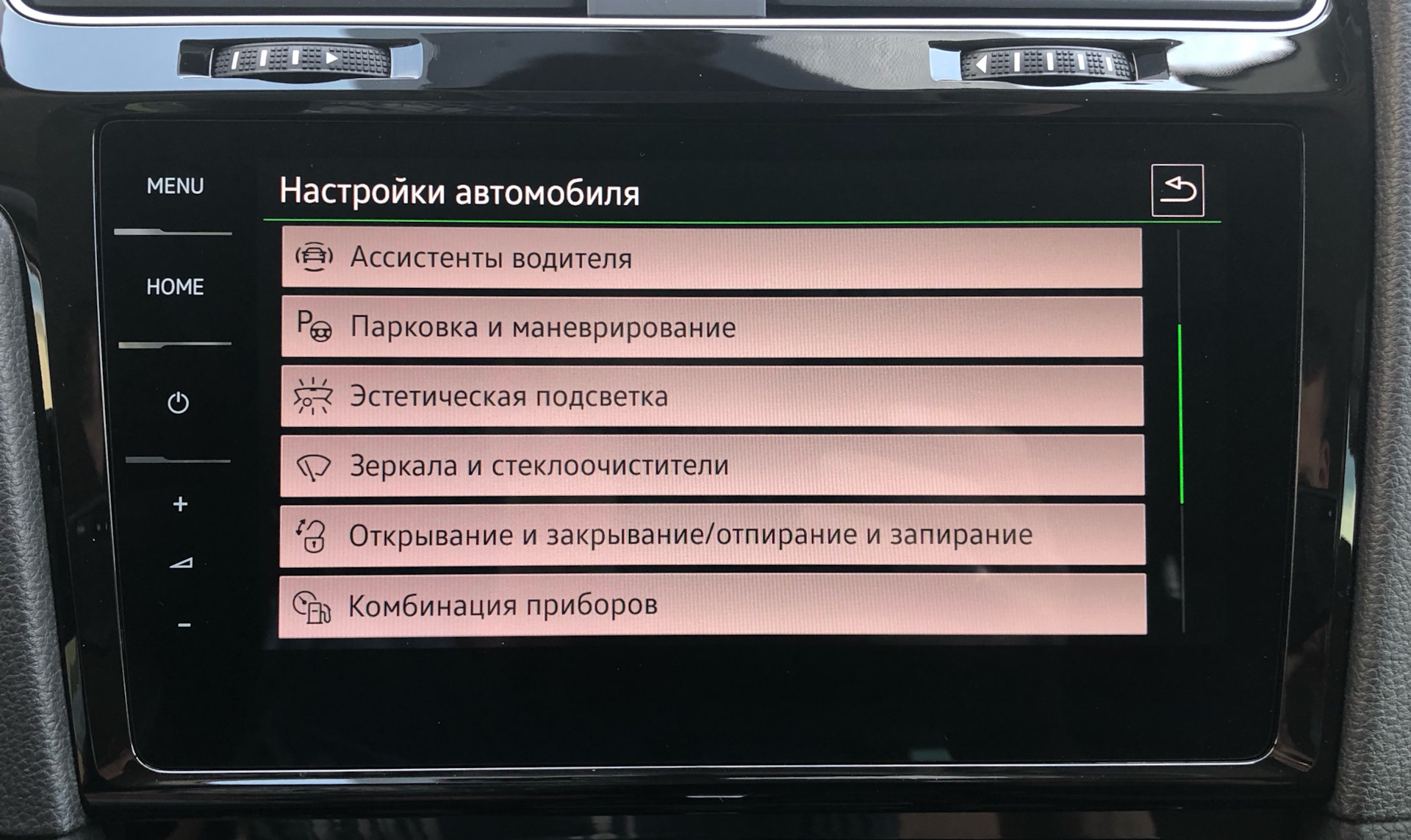

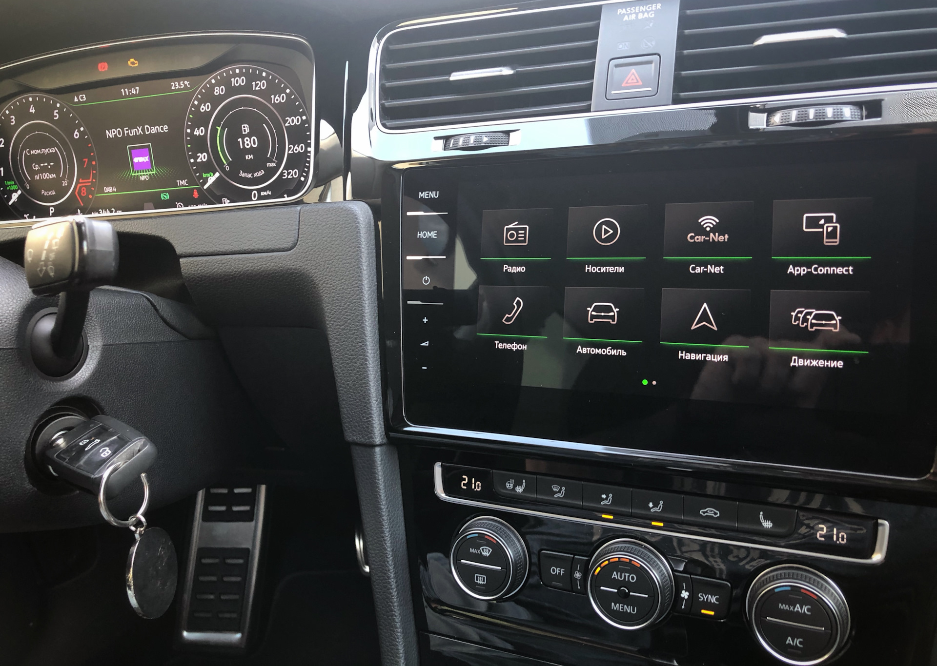

Потом ещё пару адаптаций в 5F чтобы включить меню

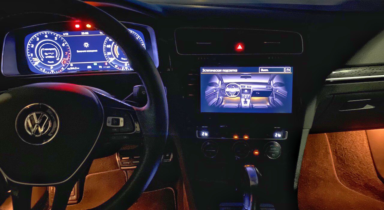

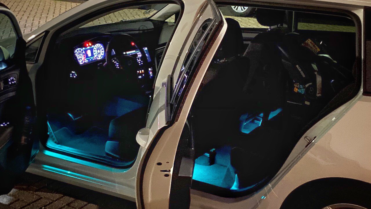

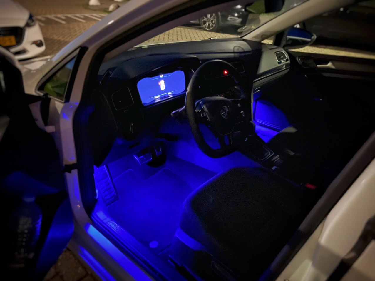

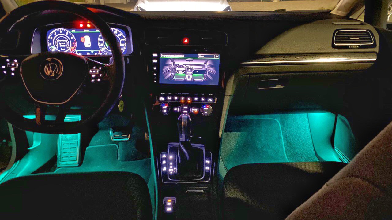

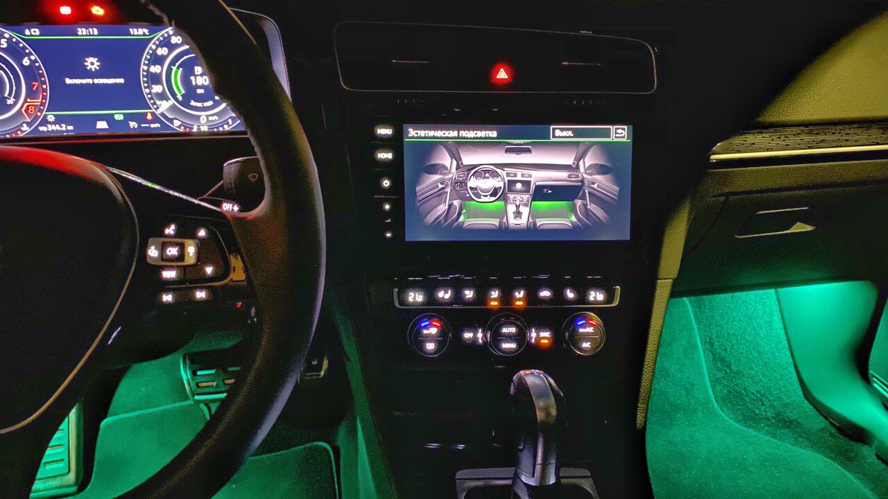

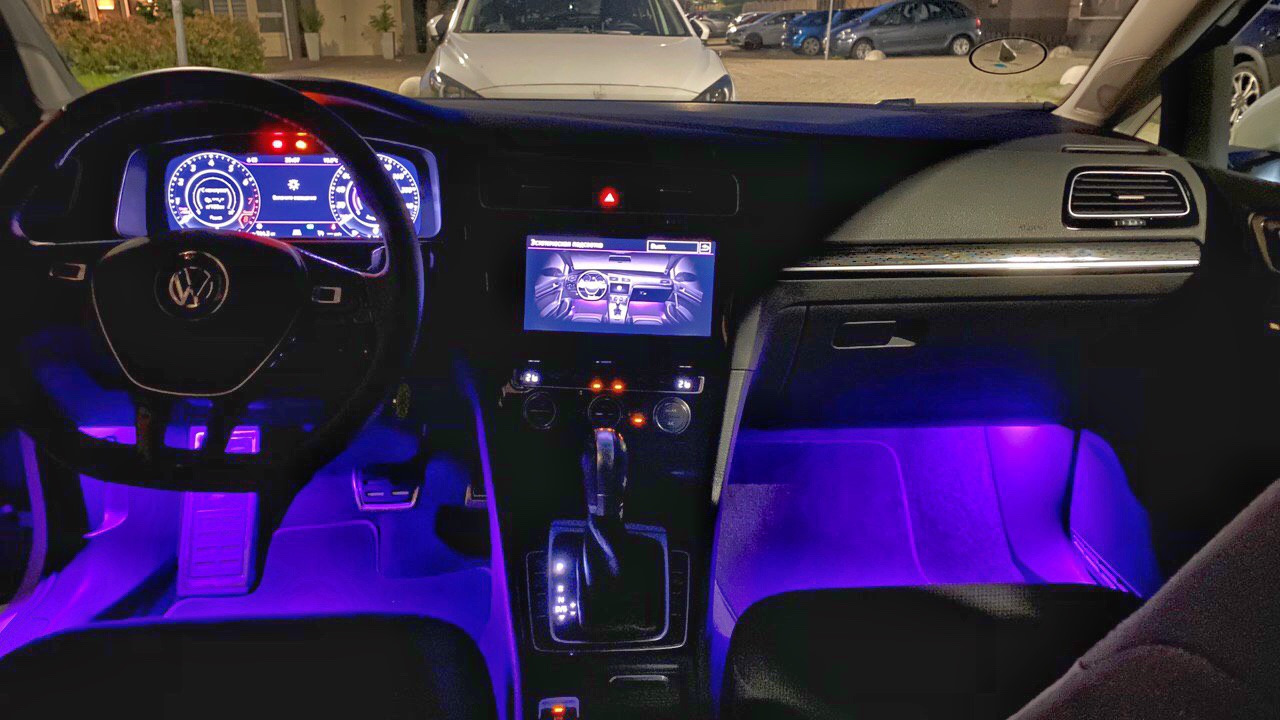

Ну а дальше наслаждаемся проделанной работой! 😊

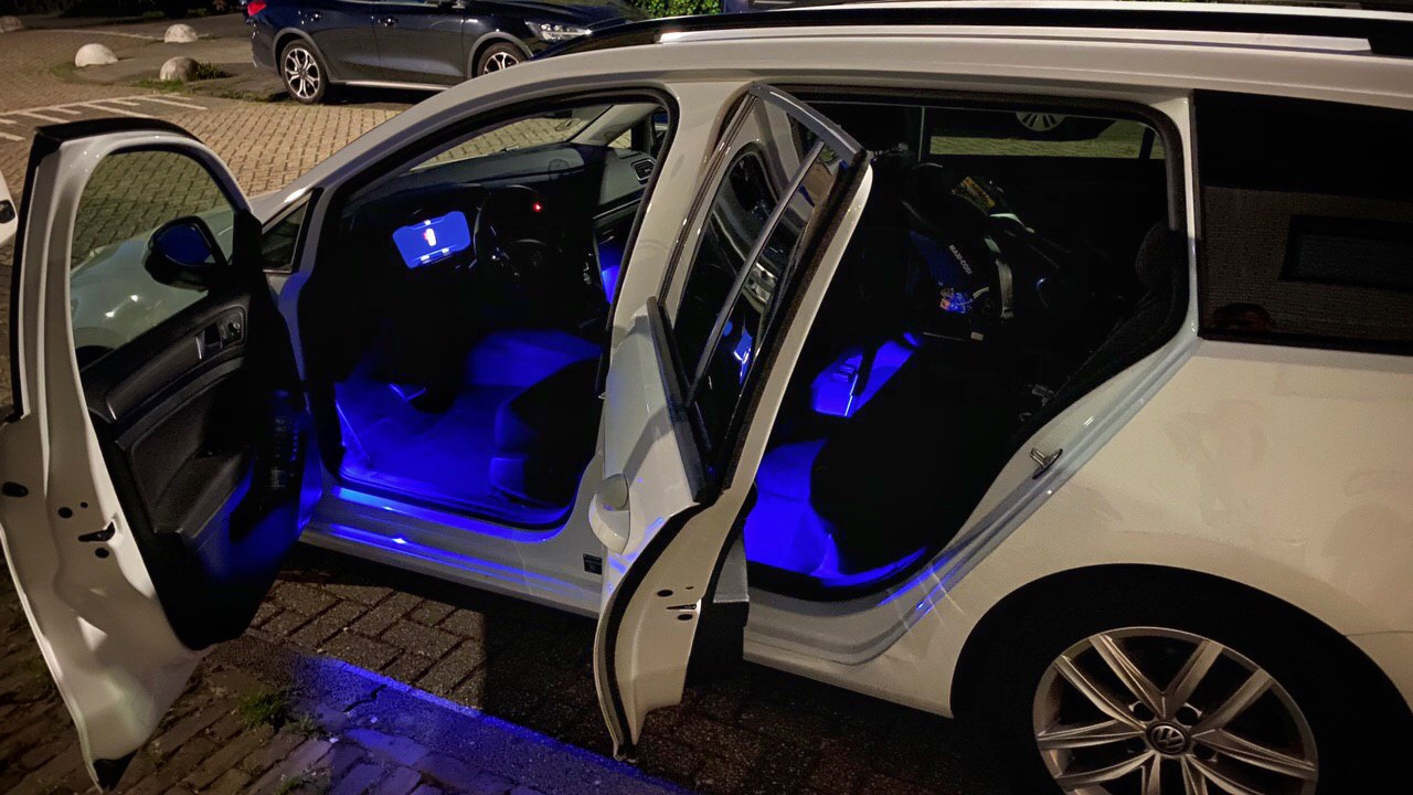

После активации подсветки ног появилось «солнышко»
Пока одно но я постараюсь активировать по максимуму 😉

8W0947415A
8W0947415B
8W0947415C
8W0947415D
в чем разница между ними? Проблемно ли использовать их все с кодом?
По штатному ставятся (A, B, C, D) но даже если все лампы с одинаковой буквой тоже будут работать.

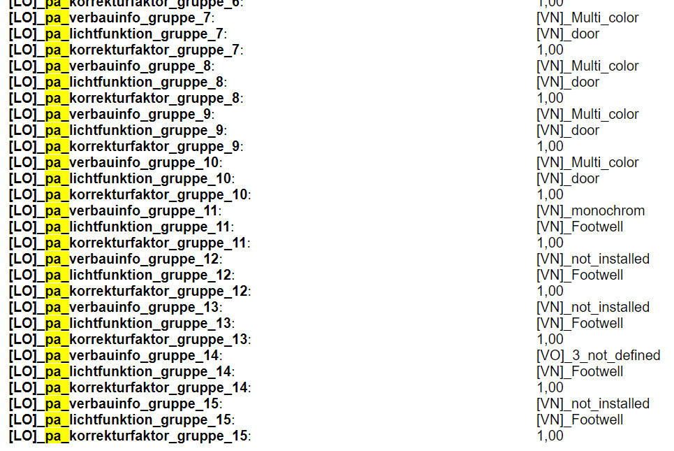

Какая яркость фонарей прописана в адаптации?
Просто у меня не получается так ярко.
Скажи какие адаптации посмотреть, я гляну!
pa_verbauinfo_gruppe_11
pa_lichtfunktion_gruppe_11
pa_korrekturfaktor_gruppe_11
pa_verbauinfo_gruppe_14
pa_lichtfunktion_gruppe_14
pa_korrekturfaktor_gruppe_14
Старанно, яркость на 1 а свет заливает все ниши. Оно действительно так ярко как на фото?

зеленый напалм, а днем как эта штука светиться? ночных передвижений придется зиму ждать (
Светится при открытии дверей и при движении в темное время суток (когда фары включаются)

Приятная палитра на 30 цветов. Не могли бы выложить кодировки цветов?
www.drive2.ru/l/553166225153198981/
