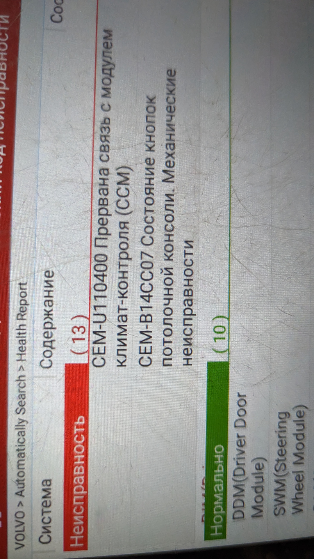

Может кто подскажет, прошлым владельцем менялся моторчик люка и после этого люком можно пользоваться только через калибровку. После полного цикла калибровки со шторкой и всеми положениями магии не случается. Калибровали через Виду, тоже калибруется и на этом всё. Может прошивать надо люк?
