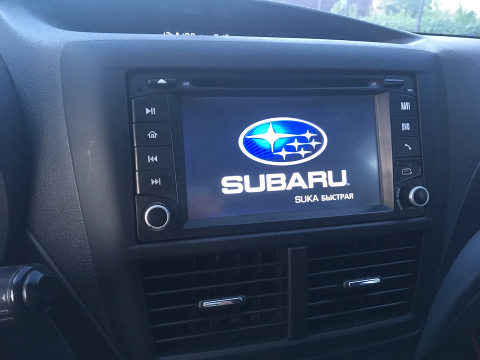

Как писал ранее стал владельцем этого аппарата. Intro chr-22654sf.

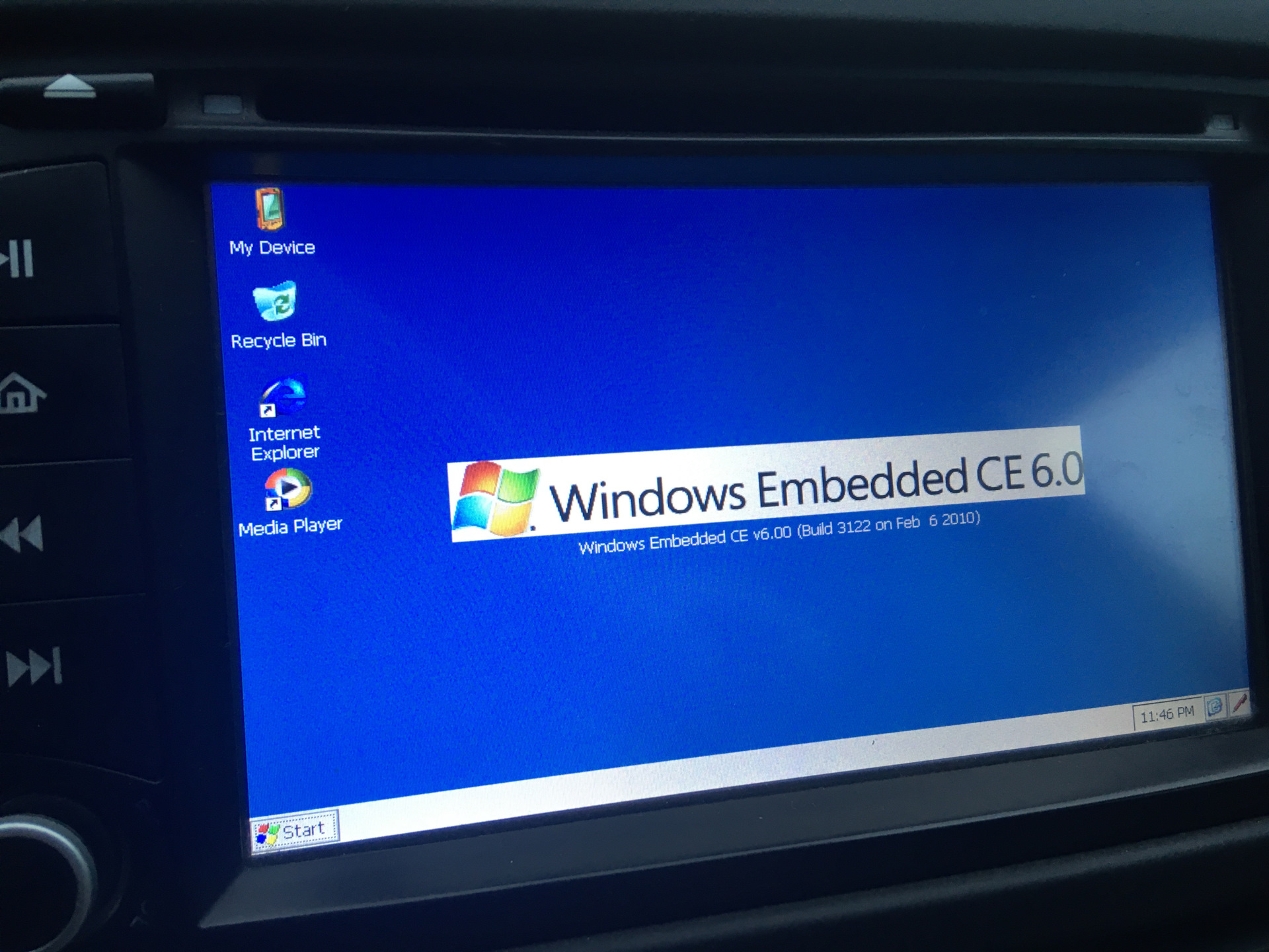

Буквально пару дней назад слетела прошивка ни с того ни с сего. И винда. Работала магнитола в режиме загрузочного экрана и камеры заднего вида.

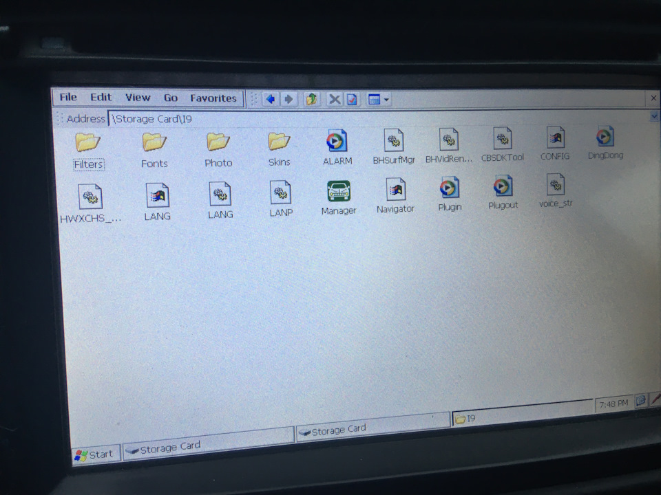

Написал в техподдержку, 2 дня переписки и сегодня ответили — хер тебе а не прошивка у нас ее нету. Винду поставить смог сам. А вот оболочка отсутствует. Скинули от более новой модели -2965sf, она не подходит, магнитола идёт в ребут при запуске программы. Пробовал ещё штук 7 каких смог найти оболочек — не работает. Нужна точно от такого аппарата. Я уже опытный, расскажу как зайти в виндовс, как скопировать нужную папку и как все вернуть обратно. Делов на 15 минут. Буду благодарен, можно же и финансово поддержать за помощь. Иначе мафон кирпич. Выручайте.
UPD: в общем дополняю, я потратил пол рабочего дня, на все забил и нашел таки этот файл оболочки, все поставил, заработало. Из плюсов — теперь работает профиль A2DP, музыка по блютузу играет, раньше звука не было. Написал в техподдержку, они поздравили и попросили этот файл)) Теперь я знаю как кастомизировать интерфейс ГУ, подружусь с фотошопом на следущей неделе, напичкаю магнитолу приложениями и… продам. Кого интересует цену предлагайте.

Не торопись чтоб как я не мучаться))) надо Вобщем сначала ее включить и посмотреть что стоит. В настройках прописана версия OS. Потом дальше копать. Скинь фото с ос и я посмотрю, ссылку кину на нужный файл

я сначала думал все, кирпич. Ан нет, все проще оказалось чем выглядело. Кстати для твоей 2695 есть обновления, незначительные конечно. но и интерфес подправить несложно под себя
