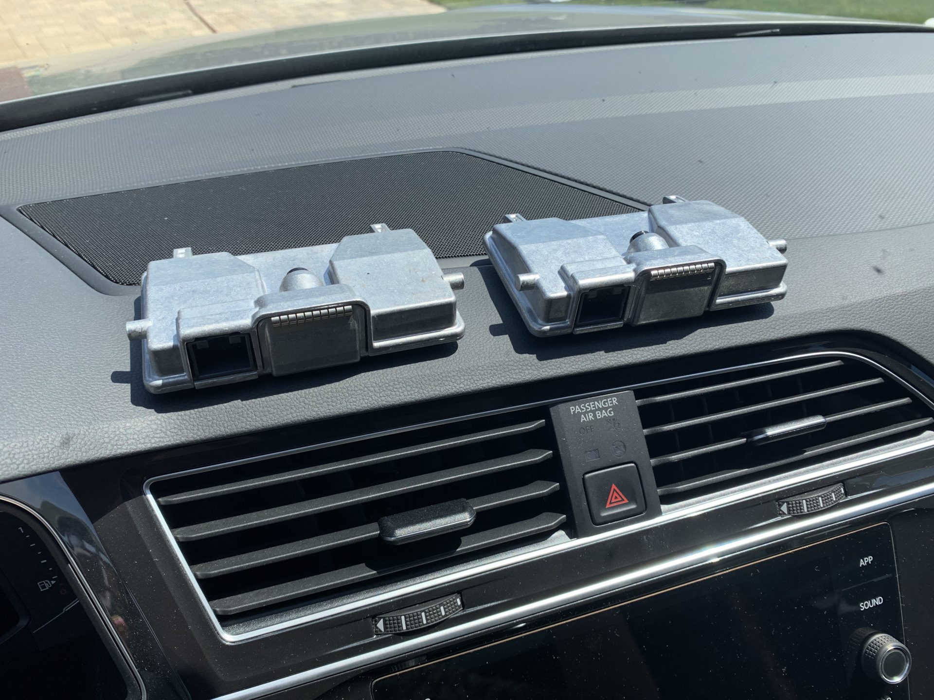

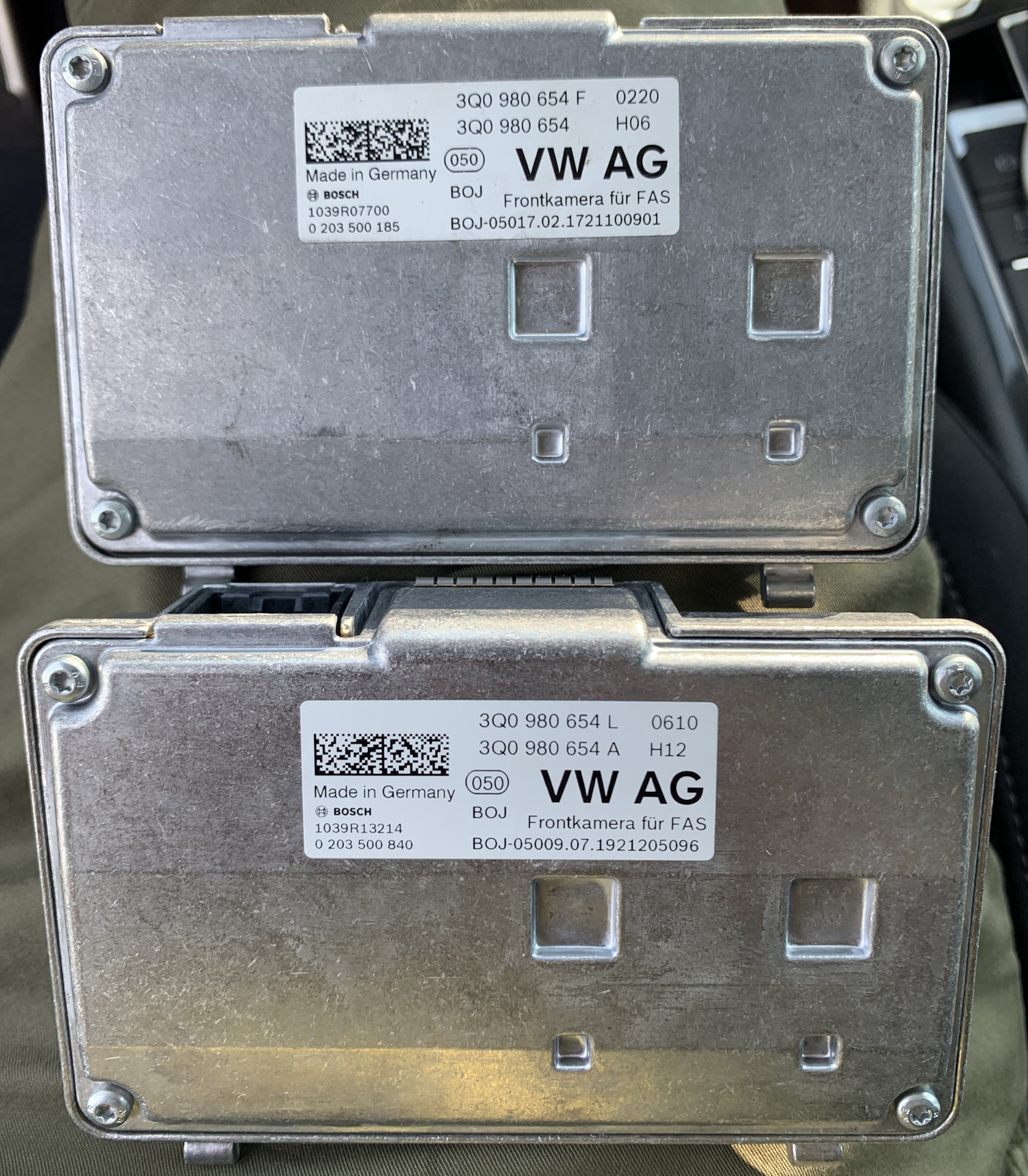

Предыстория:

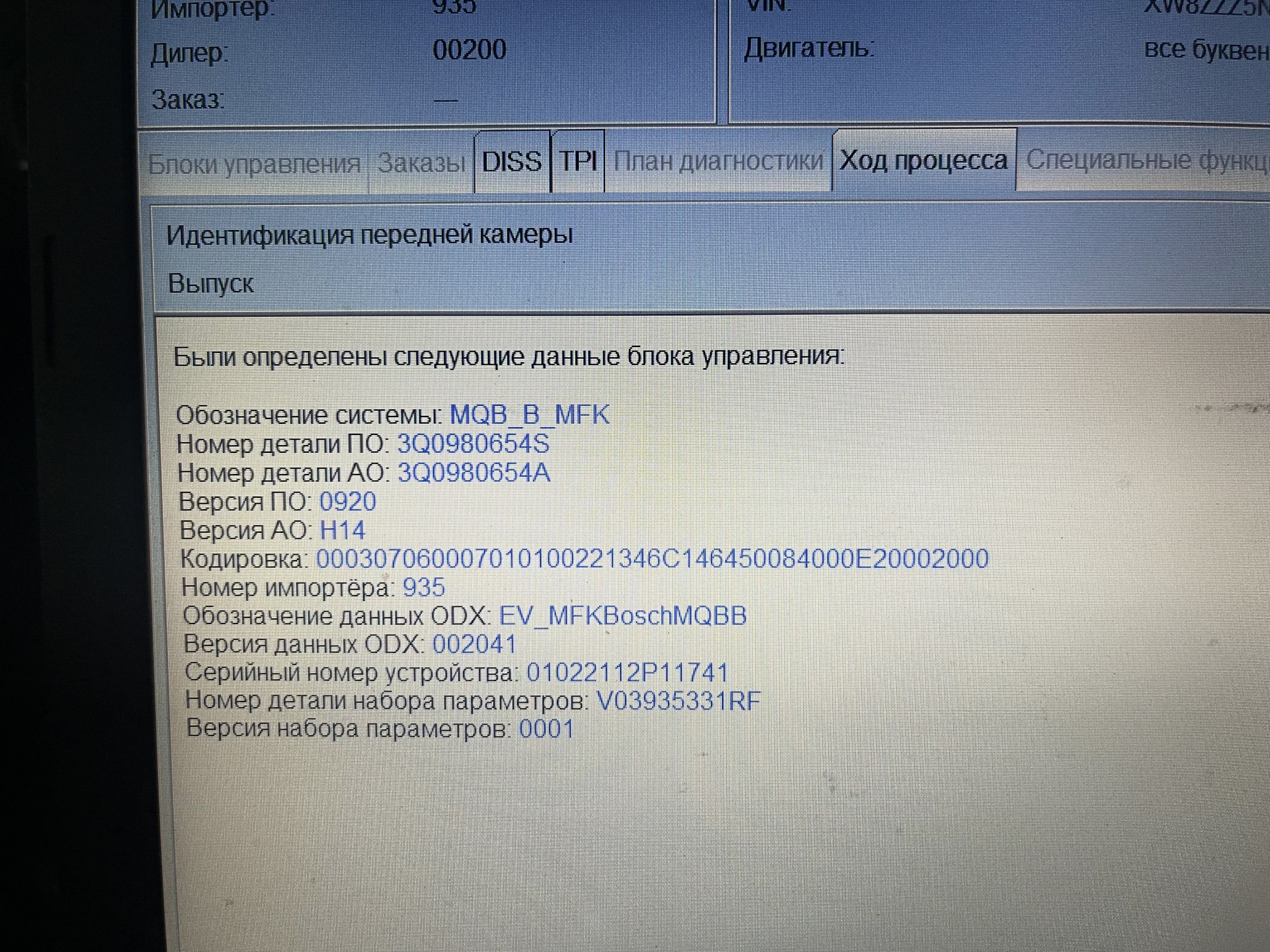

После обновления штатной камеры 3Q0 980 654 L 0610 на новейшую версию S 0920, появилось много вопросов к новой прошивке.
Расписывать долго не буду, поэтому основные минусы S 0920:
1. Требование принять управления без причины(руки всегда на руле) — постоянная проблема, когда спокойно едешь по ровной прямой дороге, а машина заставляет шатать руль, чтобы работал Lane Assist
Уже выработалась привычка создавать лишние движения рулем, чтобы не было сообщений.
2. Характер подруливания Lane Assist — машина плохо держит середину полосы, сильнее болтается и часто даже с включенным адаптивным ведением, ведёт как без него. Я не спорю что рулит мягче и комфортнее, но рулит плохо…
3. Кривая вибрация — на S версии появилась вибрация с Lane Assist — при перестроении без поворотника.
Задумка хорошая и мне изначально это понравилось, но далее возникли вопросы — ошибочное срабатывание вибрации при перестроении с поворотником, не постоянно, но убивает весь смысл функции (поэтому отключил)
Провел много экспериментов с разными настройками, больше 5 раз менял параметрию и калибровал камеру.
Проблемы не уходили.
Мне на Д2 написало более 10 человек с теми же проблемами, делились опытом, но решения не нашли.

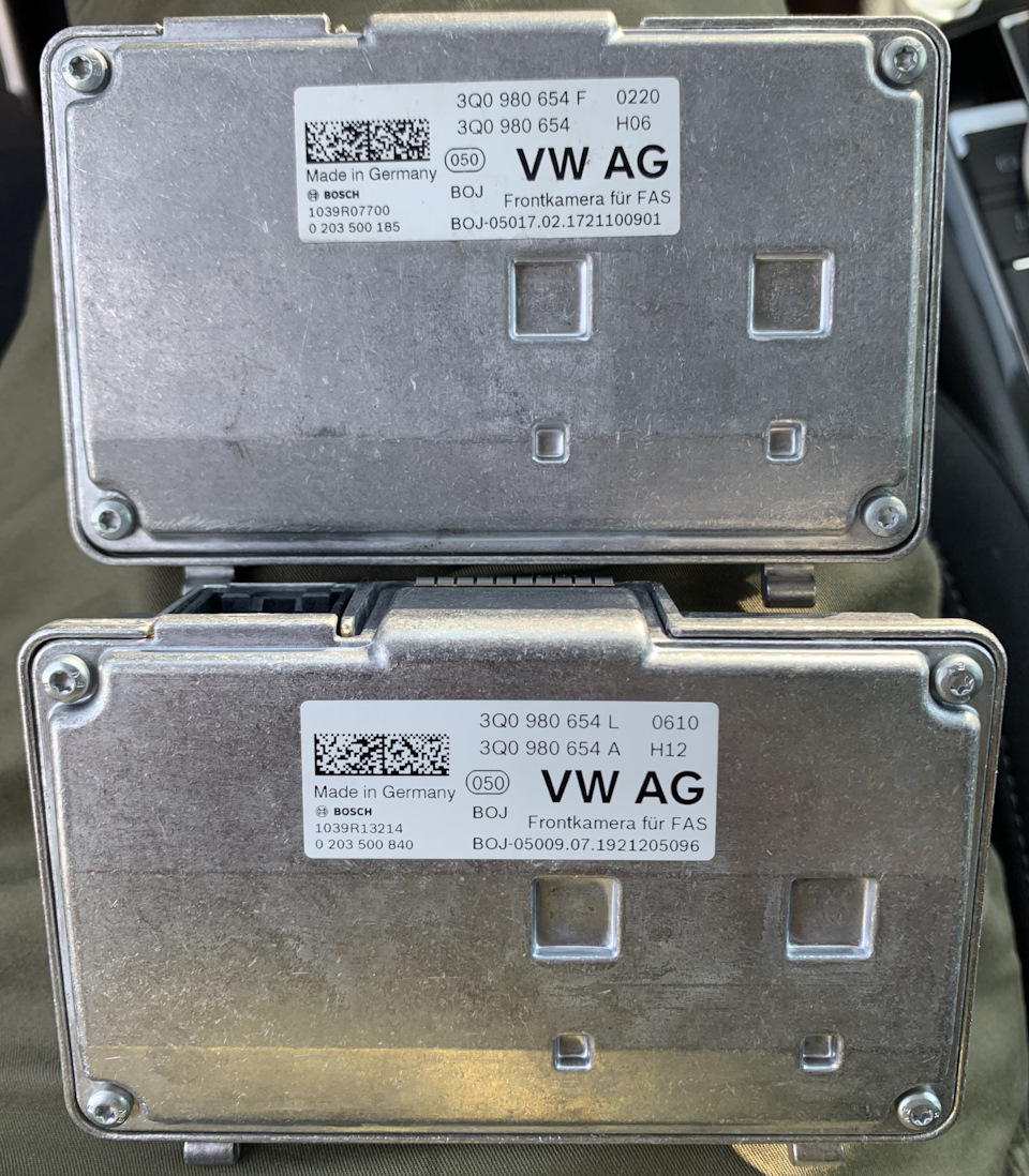

Поэтому принял решение заменить камеру на самый лучший вариант(по отзывам пользователей и dimp-m77) из 3Q0 — 3Q0980654H 0272
Обновить мою S 0920 нельзя, так как версия H вышла 4 года назад и обновление вниз не возможно.
Новые H 0272 стоят 100+евро, хотя L 0610 сейчас новая стоит 50евро
Покупку L 0610 сразу отклонил, так как на L знаки виснут, а обновить ее можно на версию T (и S, которая меня не устраивает). На T 0611 знаки так же виснут у нас, по Lane еще не пробовал. Поэтому отклонил идею.

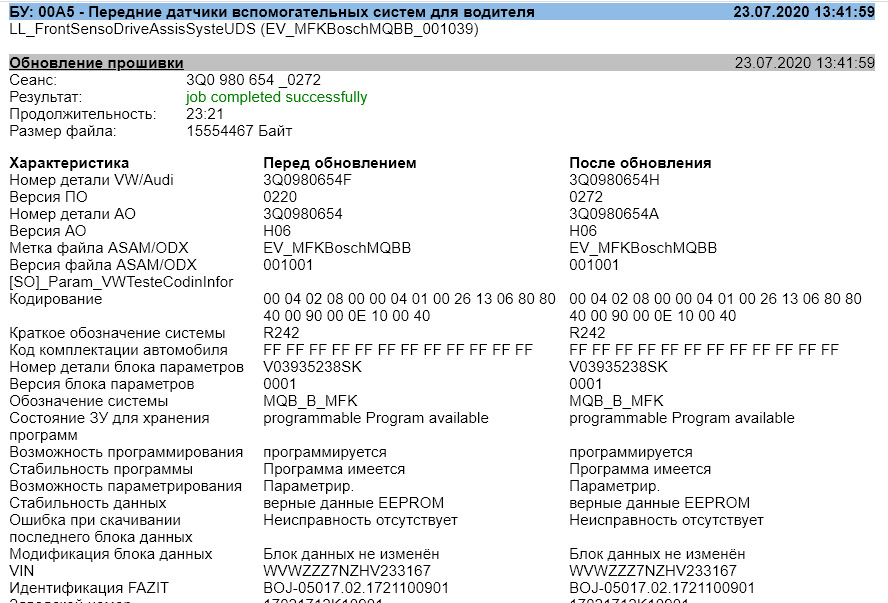

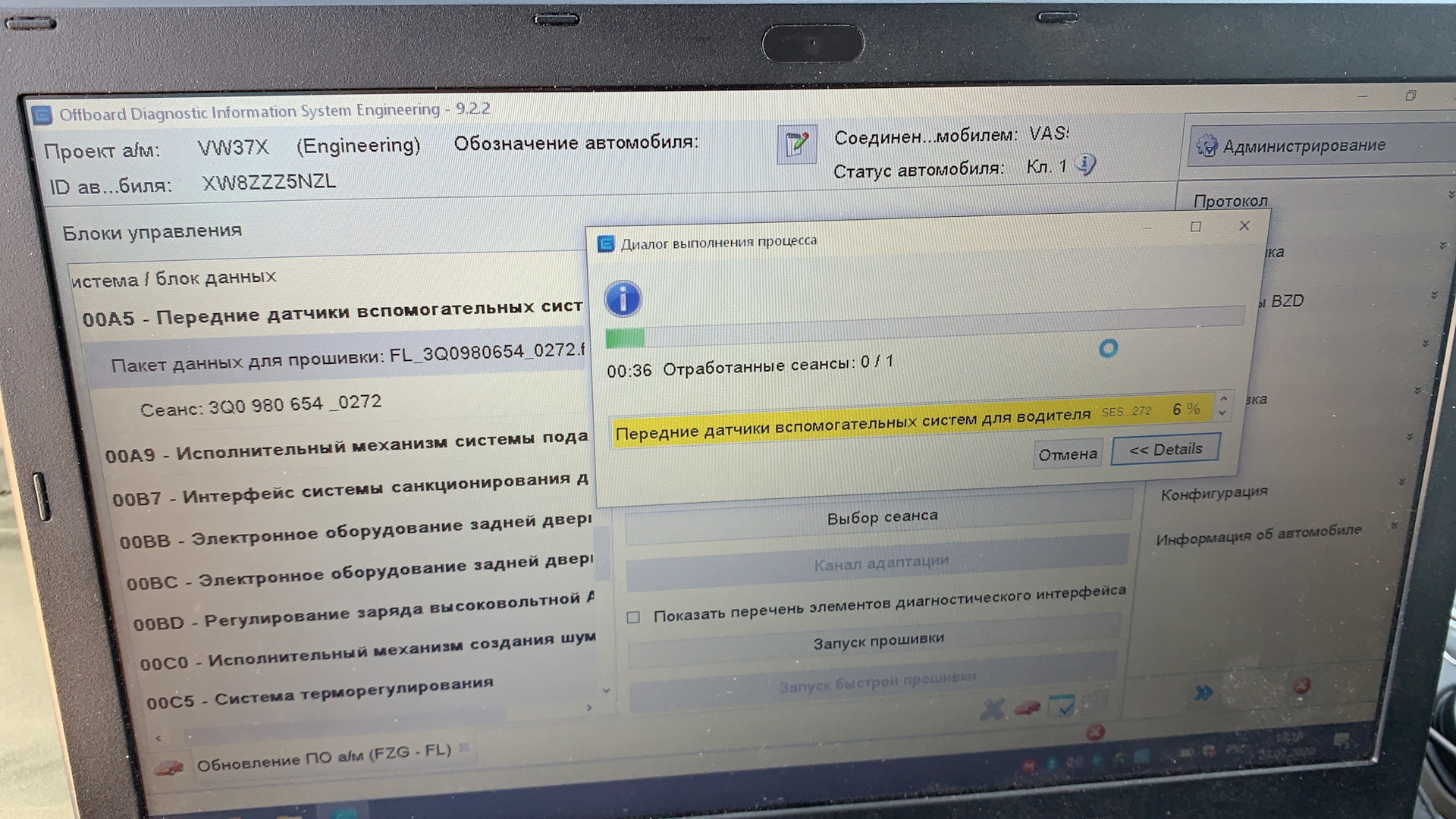

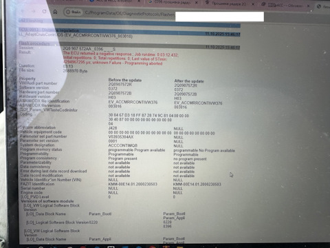

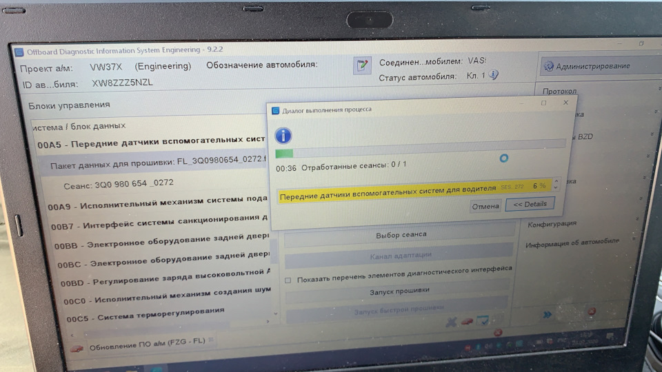

Поэтому приобрел более древнюю версию 3Q0980654F, ее можно обновить на H 0272
Камера пришла еще в июне, руки установить дошли только сейчас.
Подключил, обновил, загрузил параметрию, закодировал, откалибровал — все работает!

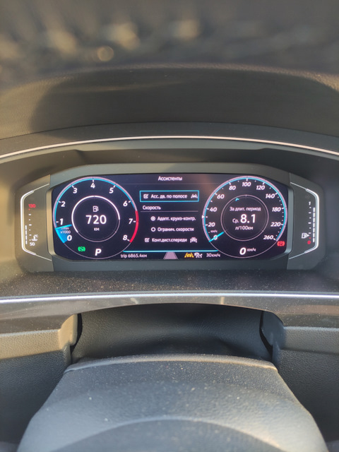

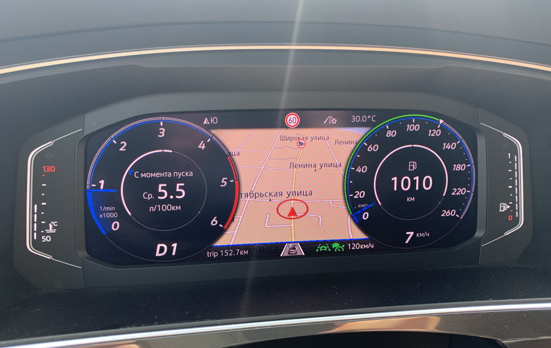

Проехал сейчас 200км на этой версии по трассе — крайне положительные ощущения.
Lane Assist работает лучше чем на L версии, рулит отлично, полосу держит ровно, никаких больше оповещений об отсутствии рук.
Проверил DLA, Lane, TJA, EM и Sign — все ассистенты работают
Мне кажется — это реально лучший вариант на 3q0 камере.
Если вам не нужны знаки — то оставайтесь на штатной L версии! Не надо никуда обновляться.
Если нужен полный и стабильный функционал — только старая добрая H 0272
У меня была задача сделать и знаки, которые не виснут (по трассе удобно) и нормальный Lane Assist, который будет ровно рулить и не бесить сообщениями.
Задача выполнена — все работает как хотелось и нормальный Lane это кайф.
Я успел соскучиться по нему со времён обновления до S версии.
Откатал 500км:
Уже успел провести эксперимент (не повторять!) — на 30 секунд бросил полностью управление на дороге с очень пологим поворотом — машина отлично проехала держась по центру полосы, спустя 30 секунд включается EM — будит торможением и останавливается в полосе.
На S версии уже спустя 15 секунд машина тормозила и машина не держала ровно полосу в "повороте"
11.08.2020 Откатал более 1000км:
Огромная разница все так с S версией, подруливает отлично, не разу не пищал принять управление, держит полосу лучше чем L. Я рад просто невероятно — это самый бюджетный и полезный апгрейд(он же даунгрейд)
Всем рекомендую

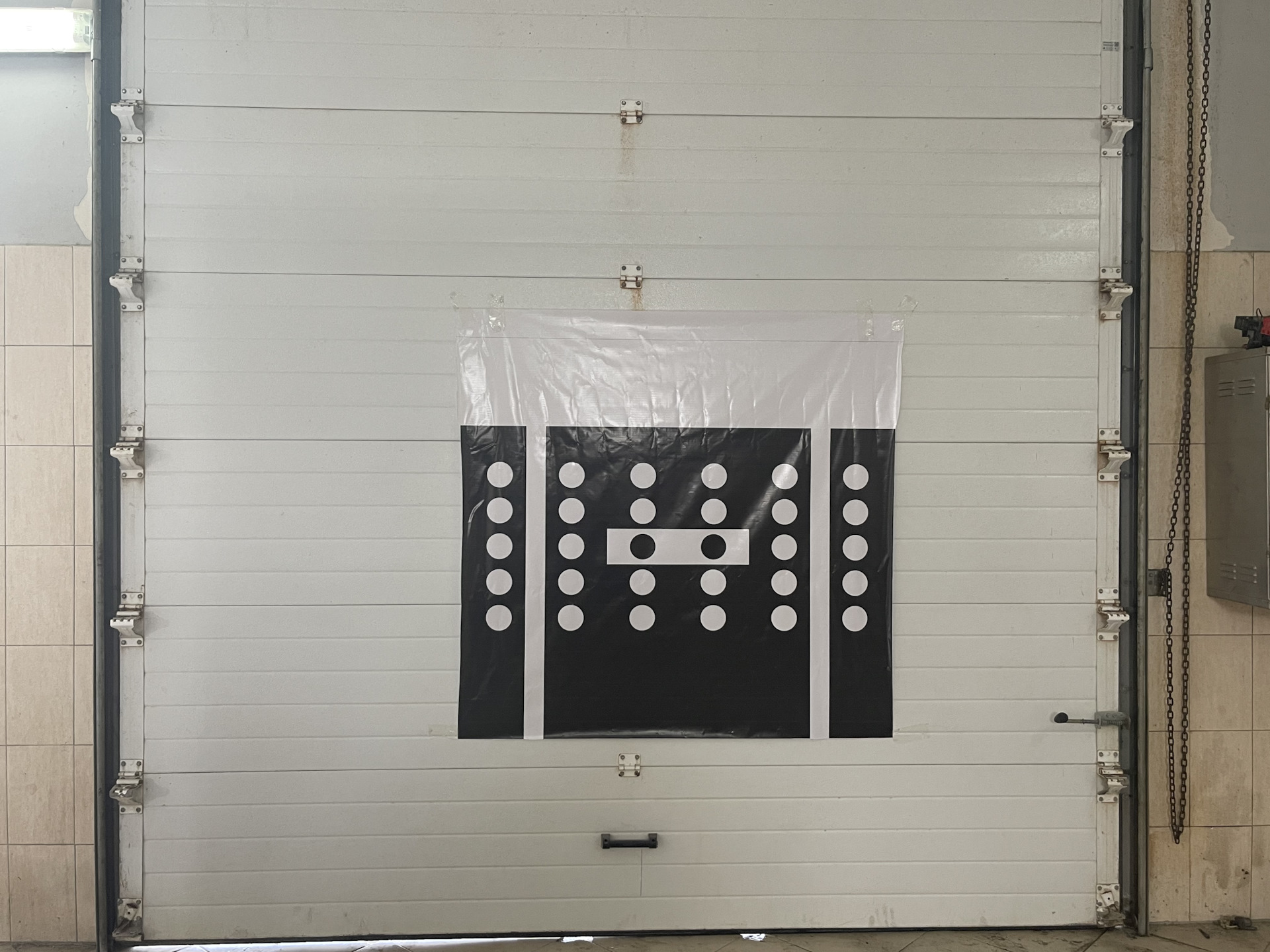

Здорово!не видит камеру при калибровке . Тигуан 2021 года, после замены лобового ушли настройки. Не знаю может Одис не понимает новую авто
Значит не правильно калибруете, тигуан есть правильно выставить стенд всегда с первого раза
Там не пишит про неправильной установкой, типа пишет не удалось связаться р242
Так значит с камерой что то не то. Она шитая? Ошибок лишних нет?
Нет не шитая просто меняли лобовую, по ошибка только пишет нужен калибровка
SmileKRD
Читал что при выборе модели, в ручную нужно ввести год на старше, но у меня 2022 нету)
SmileKRD
И выборе модели ещё выбираю Тигуан 2018->
SmileKRD
Может мой Китай vas5054 не справляется, хотя данный все читает
SmileKRD
Сделал такой стенд, все параметры а точ сделан в рекламном агенстве
Одис смените, эта камера очень легко калибруется. Я думаю оборудование подводит

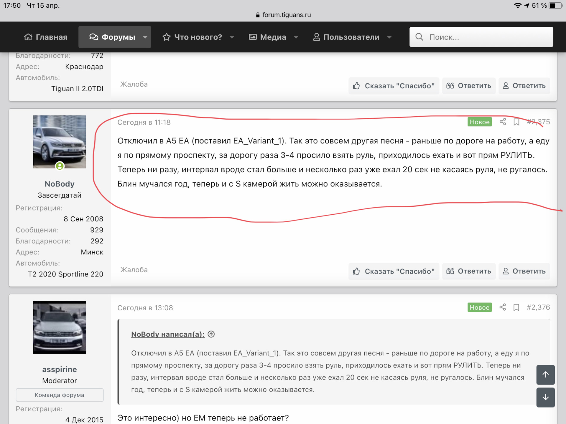

Воспользовался рекомендациями данного товарища. Протестировал в движении. Стало лучше. Рекомендую.
NoBody написал(а):
Отключил в А5 ЕА (поставил ЕА_Variant_1). Так это совсем другая песня — раньше по дороге на работу, а еду я по прямому проспекту, за дорогу раза 3-4 просило взять руль, приходилось ехать и вот прям РУЛИТЬ. Теперь ни разу, интервал вроде стал больше и несколько раз уже ехал 20 сек не касаясь руля, не ругалось. Блин мучался год, теперь и с S камерой жить можно оказывается.
Так EM не активен теперь — как я понимаю.

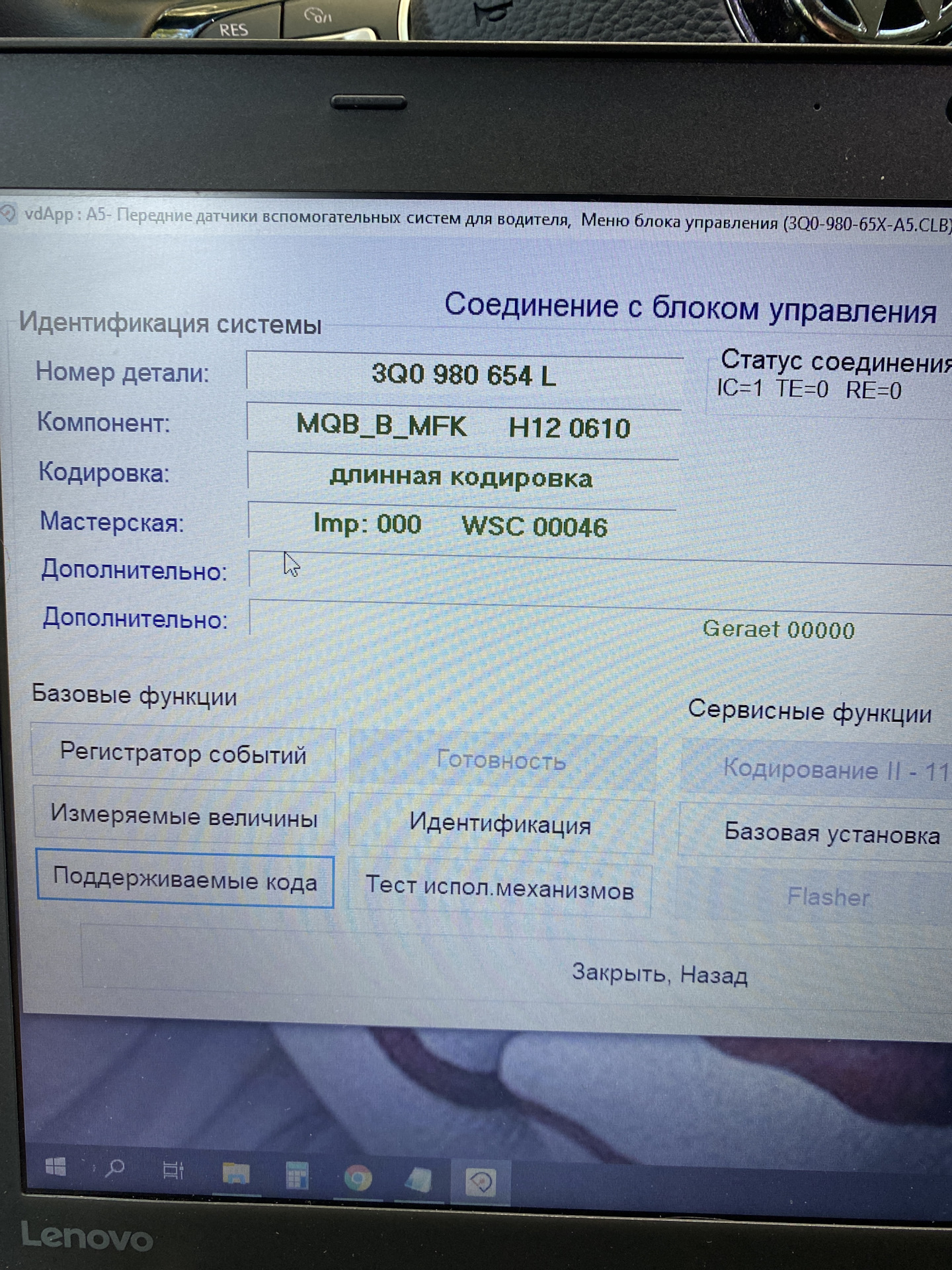

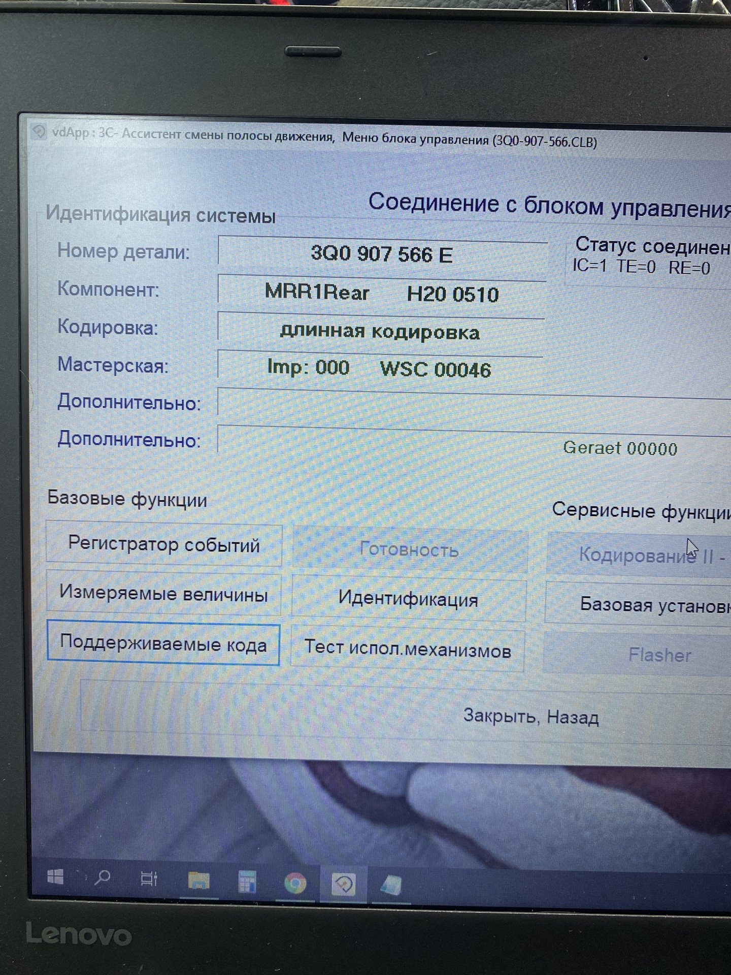

надо мне посмотреть что там с моей камерой, а то тоже каждые 30 секунд просит принять управление… ((
А какая версия?
оно?
SmileKRD

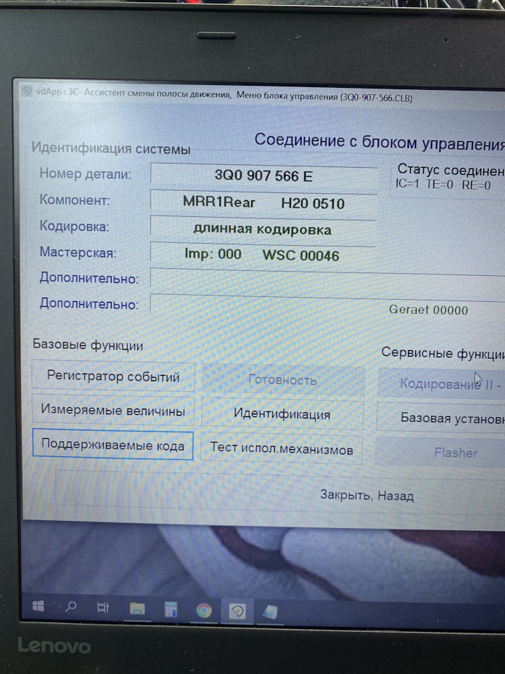

А какая версия?
Не, это ассистент перестроения(мертвые зоны), А5 — номер блока
Да, это штатная 0610 L
тобишь — буээ? ))
Рулит она не плохо, знаки на ней виснут.

Кстати, а Lane Assist у вас автоматически включается, или только при активации круиза (кнопки set /res)
Причём тут Lane и кнопки круиза? Он включается отдельно в меню ассистентов и работает с 60кмч

По первым 2 пунктам, проблема есть, если по какой то причине не стоит галочка в меню ведение по полосе.
Руки на руле не считаются, тачка должна ощущать сопротивление на руле.
Проблема решается новым рулем с кнопочкой травел ассист, где имеются емкостные датчики.
Галочка всегда стоит, я не отключал адаптивное ведение. Если его отключить то машина ещё более странно себя ведёт
Почему на L версии — руки он нормально чувствует, а на S постоянно нужно дергать руль чтобы он понял что я управляю? Я эксперименты на тех же дорогах провожу
Она отключается иногда.))
Это да, было, но все мной описанное происходит с адаптивным ведением
